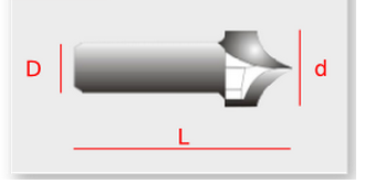

Сообщение Andrey новенький »
какое название у этой фрезы?
1.png (2545 просмотров) <a class='original' href='./download/file.php?id=44060&mode=view' target=_blank>Загрузить оригинал (13.87 КБ)</a>
Re: Станок с цепью не работает
фреза фасонная ;)
