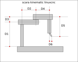

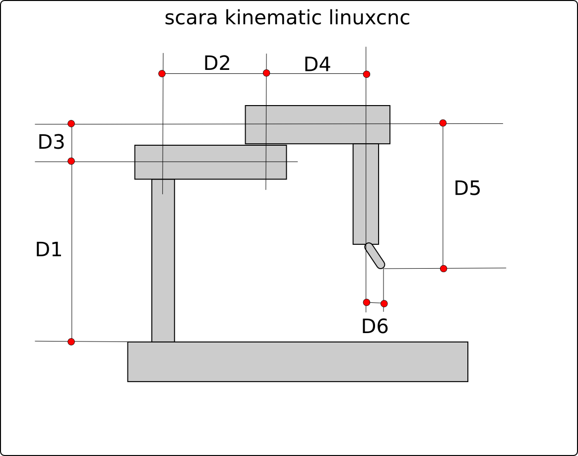

надо до конца разобраться с
setp scarakins.D1 490
setp scarakins.D2 340
setp scarakins.D3 50
setp scarakins.D4 250
setp scarakins.D5 50
setp scarakins.D6 50
что куда относится , нарисовать ...
потом станет понятней - какая их зависимость...

Вырисовал исходя из формул кинематики.
scarakins.png (4011 просмотров) <a class='original' href='./download/file.php?id=38948&mode=view' target=_blank>Загрузить оригинал (36.85 КБ)</a>

РЕКЛАМА писал(а):Вырисовал исходя из формул кинематики.
а вот теперь - если поставить D6 нулевым - то вроде бы и не должно быть влияния C на X,Y
