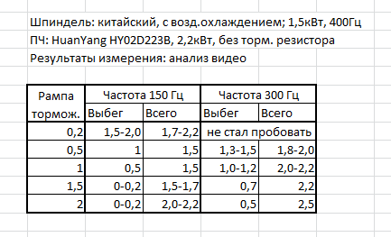

Поигрался со своим шпинделем-частотником. Без тормозного резистора. Без нагрузки на шпиндель. Правда графиков не удалось построить, пришлось анализировать по снятому видео. Так что результаты - на глаз :). В итоге для моего шпинделя - 1,5 сек - оптимальная уставка времени торможения. Минимальное время выбега при минимальном полном времени торможения. Если ставить уставку меньше - шпиндель не успевает оттормозиться по рампе и срывается на неконтролируемый выбег. Конечно, если будет ещё и нагрузка на шпиндель - время выбега значительно сократится. Думаю, можно и 1 сек. поставить. Но мне не критично, так что оставлю как и было - 2 секунды :).
Смысла себе ставить тормозной резистор не вижу. Максимум что он мне даст - полсекунды выигрыша во времени торможения. Несущественно, да и бегать искать его неохота.
Результаты экспериментов с рампой торможения

В хороших частотниках есть автоматические разгон и торможение. За минимально возможное время.

Для разгона в любом ПЧ (не только в хороших) можно выставить минимально возможное (или даже нулевое) время разгона - ПЧ будет разгоняться за минимальное время под отсечку по току.

В HY01D523B и аналогичных за разгон и торможение отвечают настраиваемые параметры PD014 и PD015. У меня к примеру стоит 2 и 3 сек. соответственно. Быстро разгоняется и быстро тормозит. И никаких резисторов.
