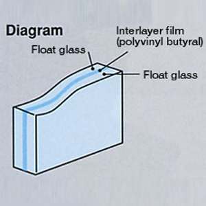

А что насчет триплекса, за счет пленки тоже должен хорошо звук гасить. Ставил ли кто эксперименты?

Re: Шумоизоляция станка в квартире
Добавлено: 30 дек 2014, 17:21
pdk писал(а):А что насчет триплекса, за счет пленки тоже должен хорошо звук гасить. Ставил ли кто эксперименты?
Триплекс не будет так гасить звуки как два отдельных стекла, ибо он по сути монолит - плёнка очень тонкая и вибраций не гасит.
Суть именно в том, что между стёклами нет никакого механического контакта.

Использовать толстые стекла для смотрового окна - не совсем правильное решение. Правильное решение - 2 и более стекла меньшей толщины с максимально возможным расстоянием между ними. Если в идеале: 3 и более стекла которые 1. находятся на разном расстоянии друг от друга, 2. хотя бы одно из них располагается под углом. Можно погуглить по "окна в студии звукозаписи".
При любом количестве стекол крайне и крайне необходимо: 1. добиться герметичности, 2. добиться виброразвязки конструкии и стекла, то есть крепить стекло через резиновые эластичные прокладки.

По двум причинам лобовое слекло изолирует лучше - 1. высокая герметичность, 2. полная виброразвязка с корпусом автомобиля. Стекло становится мембраной нагруженной на эластичный подвес (опять таки - дэмпфер) чем и обуславливается повышение звукоизоляции.
Никакие пленки, покуда это не будет толстенный слой силикона - звукоизоляцию стекла при прочих равных не увеличат.
