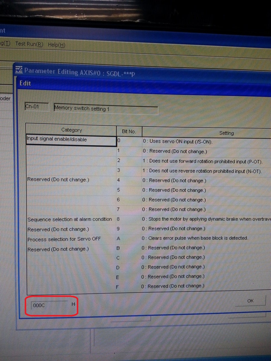

Если серва сигма-1, то у вас неверно задано в драйвере количество импульсов энкодера на оборот.
Если сигма-2, то через сигмавин посмотрите как определается энкодер. есть подозрение, что вместо кода номера энкодера у Вас будет FF (значит, что не смог определить модель)

Да. Сигма 1. А где выставляется количество импульсов?

Cn-01 - тут тип энкодера
Cn-11- тут количество импульсов на оборот
И да, настройки покажите. Например что там еще в Cn-01, Cn-02

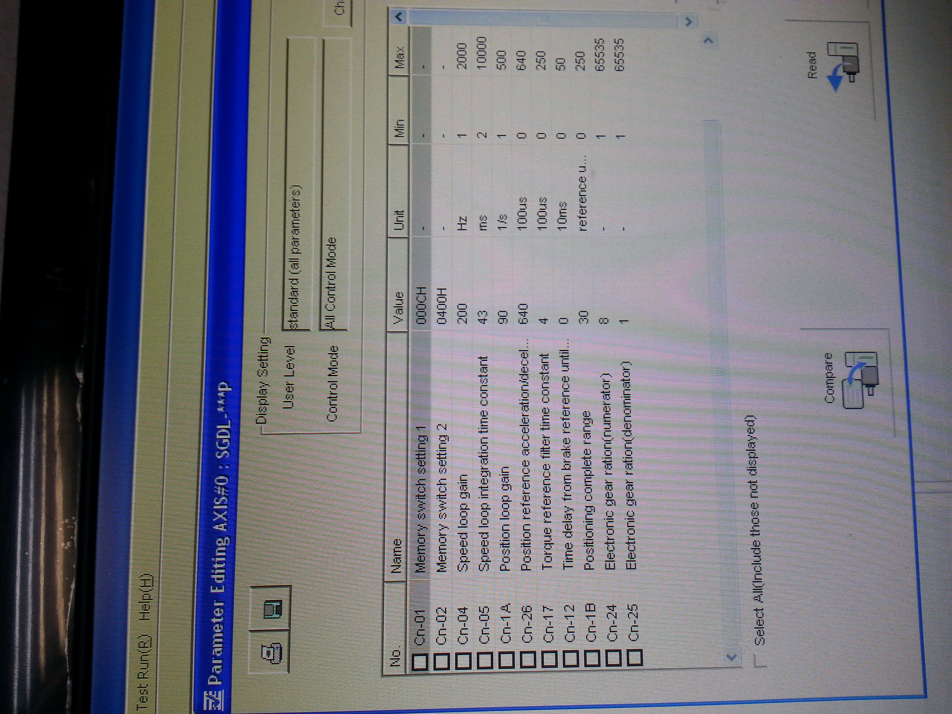

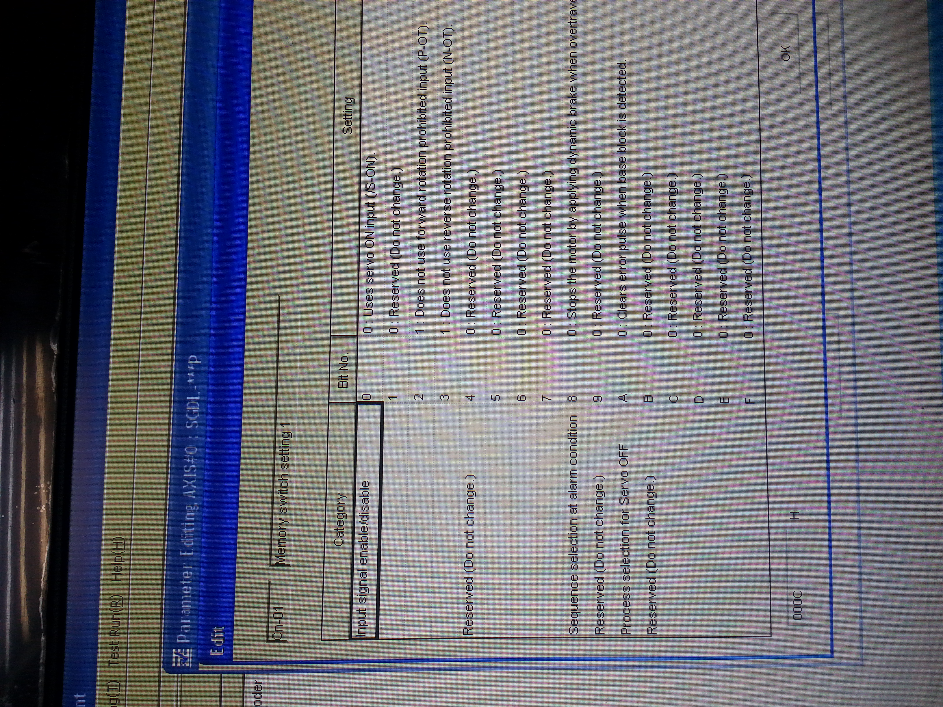

В cn01 у меня почему то нет типа энкодерв
А cn11 совсем нет.
Может они скрыты?
Энкодер на моторе 2048 импульсов, а определяется как 1024.
Фотки перевернутые с телефона получились

mikehv писал(а):В cn01 у меня почему то нет типа энкодерв
Бит Е.

У меня какие то скрытые поля есть, но они без описания. Менять их можно. Пойду читать мануал. Спасибо за подсказку.

mikehv писал(а):Энкодер на моторе 2048 импульсов, а определяется как 1024.
кстати стандартная настройка заводская - 2048, можно просто сбросить в заводские настройки и попробовать. Я сбрасываю драйвера в первую очередь. Только потом подключаю драйвер к мотору - мало ли чего там в драйвере наворотили :)

Конечно есть. Бит E в Cn-01 поменяйте на 0 и будет Вам счастье

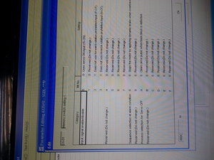

Re: Модернизация ТПК-125
mikehv писал(а):наверняка есть способ обойтись без него
СигмаВин делает тоже самое только функций поболя чем с пульта.
Насколько помню биты можно ручками здесь прописать как в пульте
123.JPG (4448 просмотров) <a class='original' href='./download/file.php?id=37731&sid=c71642e6ef0e7fafb563c82941ab0491&mode=view' target=_blank>Загрузить оригинал (399.33 КБ)</a>

Там и так ноль. Это как я понял тип энкодера. А вот с количеством импульсов засада

mikehv писал(а):Там и так ноль. Это как я понял тип энкодера. А вот с количеством импульсов засада
Дайте маркировку мотора.
Cn-01 Бит Е:
0- инкрементальный
1 - абсолютный
Cn-11 Число импульсов на оборот. В сигмавин должно быть что-то типа Encoder Setup или что-то в этом роде (Прям хоть свой стенд собирать и включать сигму)
