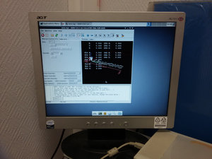

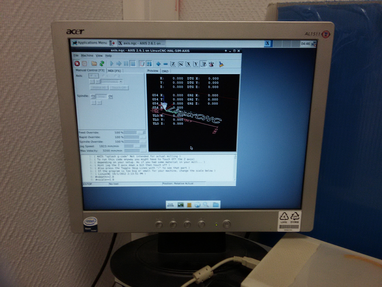

А с Live_CD кто-нибудь запускал EMC2 ?
я попробовал - сначала предлагает выбрать конфигурацию, потом появляется заставка - linuxcnc2.6.1
а потом список ошибок - там листов на 10.
Может он с лайвСД вообще не должен запускаться?
Re: EMC2 v2.6
Andrey_tlt писал(а):я попробовал - сначала предлагает выбрать конфигурацию,
Конфигурацию чего, твоего станка? А откуда она там возьмётся?
Выбирай конфигурацию из раздела sim - эти будут запускаться без ошибок.

Ни откуда не запускается.
Re: EMC2 v2.6
Andrey_tlt писал(а):Ни откуда не запускается.
Вот, не поленился - дал задание инженеру ;) , который ни разу не видел LinuxCNC: "Запусти с флешки LiveCD, там запусти LinuxCNC, в выборе конфигурации выбери sim -> axis_mm". Минут через 15 получил результат:
20141014_165348.jpg (2735 просмотров) <a class='original' href='./download/file.php?id=34940&mode=view' target=_blank>Загрузить оригинал (554.01 КБ)</a>

Ну, значит, комп у вас поновее.
ubuntu 8 c EMC 2.3 запускается и работает.

Что за ошибки-то хоть? Скриншот например давайте. Если речь о том сером окошке с отчетом. Там как правило черным по серому написано в чем проблема. И не надо гадать и мириться с безнадежностью, увидев 10 листов =)
Подробный отчет на 10 листов, может быть из-за одной ошибки. И вообще ошибка как правило всегда одна. Все последующие следствие первой.
Вопрос получился у вас из разряда "ничего не работает. что делать?"
