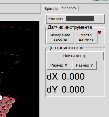

Re: самопальный установщик нуля по Z
novarobotix писал(а):также Гкод загружать нужно и выполнять, потом грузить обратно код для работы
G-код установки 0 оформляется в виде подпрограммы и привязывается к кнопке на доп. панели. Например, так:
Снимок-8.png (3539 просмотров) <a class='original' href='./download/file.php?id=33337&mode=view' target=_blank>Загрузить оригинал (17.71 КБ)</a>
Кнопка "Измерение высоты" делает именно это - установку 0 по Z.
Сообщение novarobotix »
Сергей Саныч писал(а):G-код установки 0 оформляется в виде подпрограммы и привязывается к кнопке на доп. панели
где почитать как это делается с картинками?
novarobotix писал(а):где почитать как это делается с картинками?
Во-первых, в документации на LCNC.
А во-вторых, на этом форуме неоднократно обсуждалось. Например, здесь Re: Вкладки в pyvcp. Автопереключение #73

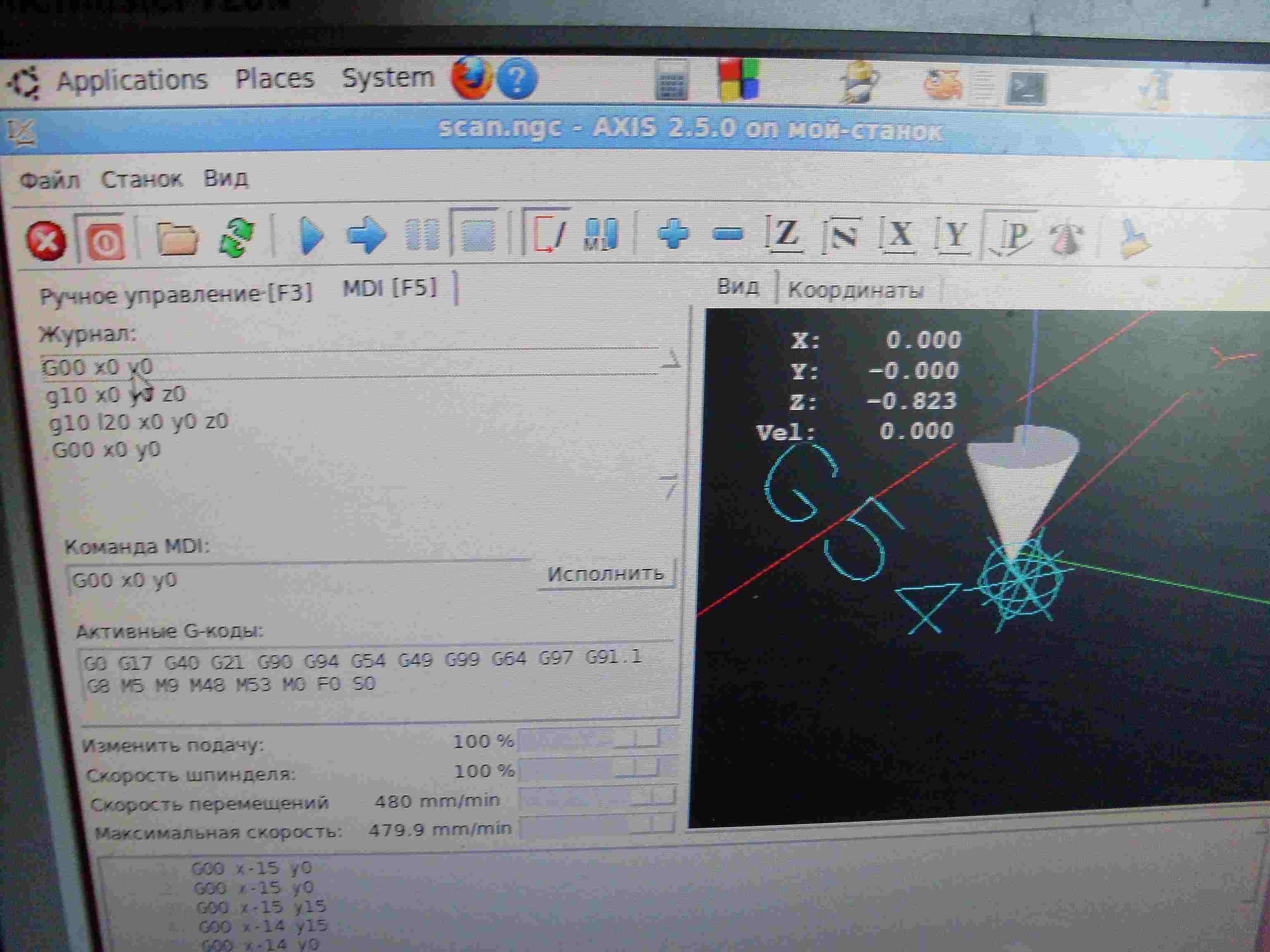

выполнил G10 L20 P1 Z0
теперь на экране Linux CNC светится большая херовина с надписью G54
как её убрать??? вообще LinuxCNC нормально может выставить нули без закидонов?
мне не нужна война.мне нужен МИР. желательно весь...
novarobotix писал(а):светится большая херовина с надписью G54
:thinking: Покажи скриншот. У меня ничего такого не наблюдается.
novarobotix писал(а):как её убрать??? вообще LinuxCNC нормально может выставить нули без закидонов?
Всё там можно, достаточно только доки почитать или хотя-бы интерфейс axis повнимательней изучить, например меню "Вид"...
UAVpilot писал(а): Всё там можно, достаточно только доки почитать или хотя-бы интерфейс axis повнимательней изучить, например меню "Вид"...
надо было нормально сделать установку нуля в LinuxCNC а не посылать всех пользователей портить глаза.
есть какая - нибудь команда в LinuxCNC которая просто обнуляет координаты без смещений и прочей хрени?
прилепить бы кнопку где-нибудь для обнуления.можно это сделать не читая талмуды? я не претендую на гуру CNC - обычный глупый пользователь.
