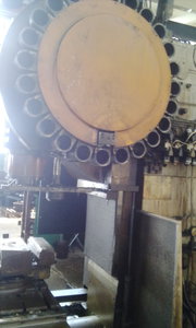

Спасибо для приглашение ,мои познания не очень сильньйе в Linuxcnc.Все таки сам построил алгоритм смена инструмента и вьйбора требуемой покет,
но после смена произходит то что в пост 60 описал

У меня random tool changer ,если по таблица инструментов Т 12 положен в покет 5 ,то при вьйзов
Т 12 магазин должен остановится на покет 5 ,поетому и random tool changer ,да ?
При вьйзов Т 12 магазин должен остановится на покет 5 ,он остановливается на покет 12 !

в то и проблем в tool.tbl в покет Р12 положен Т18 ,
при команда Т18 магазин доставляет покет 18 ,а не 12
Re: РВ501.24 заменаЗИТ500М на Linuxcnc
Добавлено: 02 окт 2015, 12:52
dinkata
:D не надо iocontrol.o.tool-prep_number,
а правилно работает :
iocontrol.o.tool-prep-pocket
ура , идем дальше.

Опят не успел сам справится .Вопрос -как запретит движение ос Z из ладер ?
Автооператор смена инструмента имеет две точки где должен находится чтоб ос Z работала ,бьйвает возможности
что он не на место и тогда надо запретит ос Z.
Пин hm2_5i25.0.7i77.0.1.analogena ,не надо трогат ,подскажите другой способ .

Запретить движение, чтоб потом можно было продолжить работу - нельзя. Можно разве-что сделать аварийный останов, если случится движение, когда нельзя.
Добавлено: 21 окт 2015, 12:51
dinkata
UAVpilot писал(а): Можно разве-что сделать аварийный останов, если случится движение
да,ето идея ,например если автооператор не находится где положенио и получится движение = аварийный останов.
так все пиньй для етой идея ест ,кроме движение Z ,какой сигнал или пин взят для ето ?
Добавлено: 21 окт 2015, 12:59
Либо скорость по Z, либо просто координаты сравнивать.

Да ,дал я станок без етая блокировка оператором на обучение и :pssdoff: сломали автооператор смена инструмента .
Там необходима блокировка на движение по Z когда идет смена инструмента ,Пока я ее придумаю ,беда случилос :lol1: .
В етой связи ставлю на обсуждение такая идея
UAVpilot писал(а):Либо скорость по Z
беру z-vel-fb => classicladder.0.floatin-00 ,
но в руководство сказано :
%IFxx - Word memory xx (Float in pin) (converted to S32 in Classic Ladder)
т.е. имею в classicladder целое число и пока z-vel-fb = - 0.9999 ....0....0.9999 то classicladder.0.floatin-00 будет =0 ,да ?
т.е наверно перед ето надо умножит на 10 ,да ?
иначе идея такая
z-vel-fb => classicladder.0.floatин-00
Если произходит смена инстр то compare block %IF00 <>0
т.е. если получим движение по Z тогда авост.
Добавлено: 27 ноя 2015, 16:59
Проще можно:
z-vel-fb сравнивать с нулём с помощью comp или near - на выходе сразу будет двоичный сигнал.
С помошью гистерезиса можно будет игнорировать небольшое дрожание скорости...
