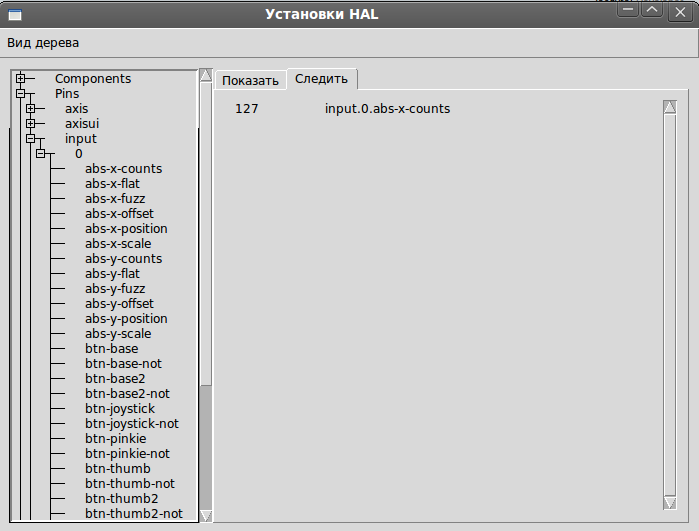

то значение что на картинке получается якобы среднее
при нажатии джой.в лево -0, право-255
Снимок-3.png (4211 просмотров) <a class='original' href='./download/file.php?id=5652&mode=view' target=_blank>Загрузить оригинал (27.81 КБ)</a>
Сообщения: 8167
Репутация: 1589
Re: EMC2 и Joystick
Сообщение nkp »
Попробуй

Нам из этого надо найти сигнал-который изменяется от + до - при отклонении джойстика вправо-влево
   9  s32   OUT           127  input.0.abs-x-counts
     9  s32   IN             15  input.0.abs-x-flat
     9  s32   IN              0  input.0.abs-x-fuzz
     9  float IN          127.5  input.0.abs-x-offset
     9  float OUT  -0.003921569  input.0.abs-x-position
     9  float IN          127.5  input.0.abs-x-scale
     9  s32   OUT           127  input.0.abs-y-counts
     9  s32   IN             15  input.0.abs-y-flat
     9  s32   IN              0  input.0.abs-y-fuzz
     9  float IN          127.5  input.0.abs-y-offset
     9  float OUT  -0.003921569  input.0.abs-y-position
     9  float IN          127.5  input.0.abs-y-scale
Посмотри на все эти пины в динамике
