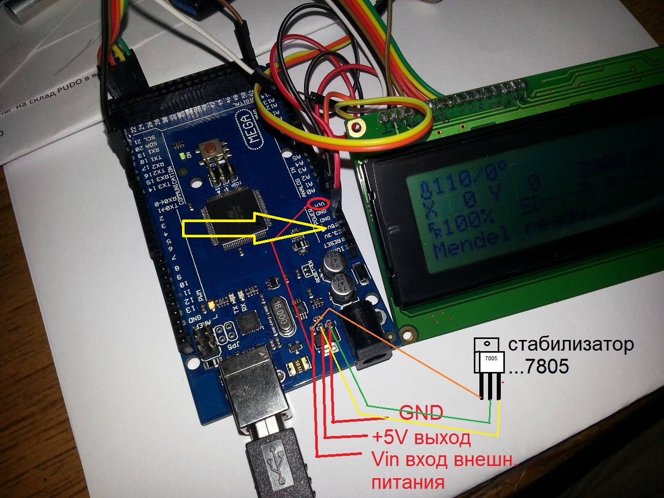

Если я правильно понял - Arduino Mega 2560.
Стабилизатор, который меняли - ASM1117(или аналог) можно отпаять совсем (на время проверки).
Дальше оставить только arduino (снять шилд) и подключить USB кабелем к компу.Кроме кабеля USB к arduino ничего не подключать.
Если светодиод(ы) будут гореть, можно копать дальше.

Если можно по порядку:
1. Если arduino запитать только usb кабелем ( все остальное отключить .... Без платы ramps), светодиоды на arduino горят?
2. Чтобы + 12 не шло на arduino нужно выпаять диод D1.
3. Стабилизатор можно и на проводах повесить - для проверки.
не совсем понял фразу: проводки отпадают ...... ардуина молчит.
Проводки отпадают :thinking: - Плохо припаяны или отгорают при подключении блока питания?
Если отгорают, то на плате КЗ.
Скидал по быстрому Arduino + LCD :hehehe:
Шпаргалка в прицепе:
arduino (3479 просмотров) <a class='original' href='./download/file.php?id=32686&sid=caaca34e80471e318d365f3a87cbb97b&mode=view' target=_blank>Загрузить оригинал (452.39 КБ)</a>

1) да! все горит. Даже прошивку кидает.
2) тот что под драйверами7 в центре рампс да?
3) не вышло проверить, при подключении к usb вообще ничего не загоралось. Провода отпали ка вариант)

1) Значит Arduina пока живая :good:
2) Да именно этот диод
Питание с диодом D1
Если на плате установлен диод D1 1N4004 , то Вы должны использовать питание не выше 12 V. Arduino Mega рассчитана на питание в 12 V, более высокое напряжение может её сжечь.
Есть чем измерить напряжение?
Какой блок питания используется?

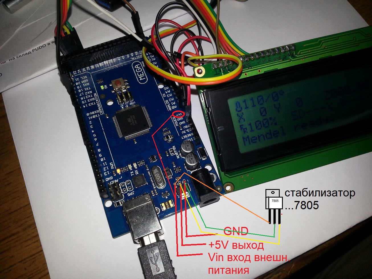

Можно +5V от внешнего источника припаять к arduino (к центральной ноге стабилизатора). минус на GND.
Можно перекусить одну ножку у диода D1 (потом каплей припоя восстановить не проблема).
Измерь напряжение на разъеме Arduino "5V" (желтая стрелка на рисунке) при питании от USB со снятым Ramps - должно быть около 5 вольт.
После этого подключи Ramps и питания от USB и 12V на Ramps, напряжение на том-же выводе.
Результаты сообщи.
2.jpg (3443 просмотра) <a class='original' href='./download/file.php?id=32692&sid=caaca34e80471e318d365f3a87cbb97b&mode=view' target=_blank>Загрузить оригинал (454.1 КБ)</a>

только с usb 5v так и приходит, а с подключенным рампс уже с отпаянным D1?
vit_rus
Сообщения: 121
Зарегистрирован: 03 ноя 2013, 17:55
Репутация: 36
Откуда: Челябинск
Re: Ramps, лсд монитор заполняется квадратами
Сообщение vit_rus »
лучше с отпаянным

vit_rus, я плату рампс вставляю в ардуино, поэтому мне будет проще в vcc вывод на рампсе вставить 5v.)
vit_rus
Сообщения: 121
Репутация: 36
Откуда: Челябинск
Сообщение vit_rus »
можно и так.
Если выкусить/выпаять D1, подать питание +12V на Ramps ,а к arduino подключить USb, то все должно работать.
Если не зараотает, измерь напряжение "5V" на arduino. Если просажено - снять драйвера двигателей (маленькие платки на Ramps).
Результаты отпиши.
PS Если нет желания отпаивать диод D1, отогни в сторону ножку на плате Ramps (штырек идет в разъем "Vin" на Arduino)
