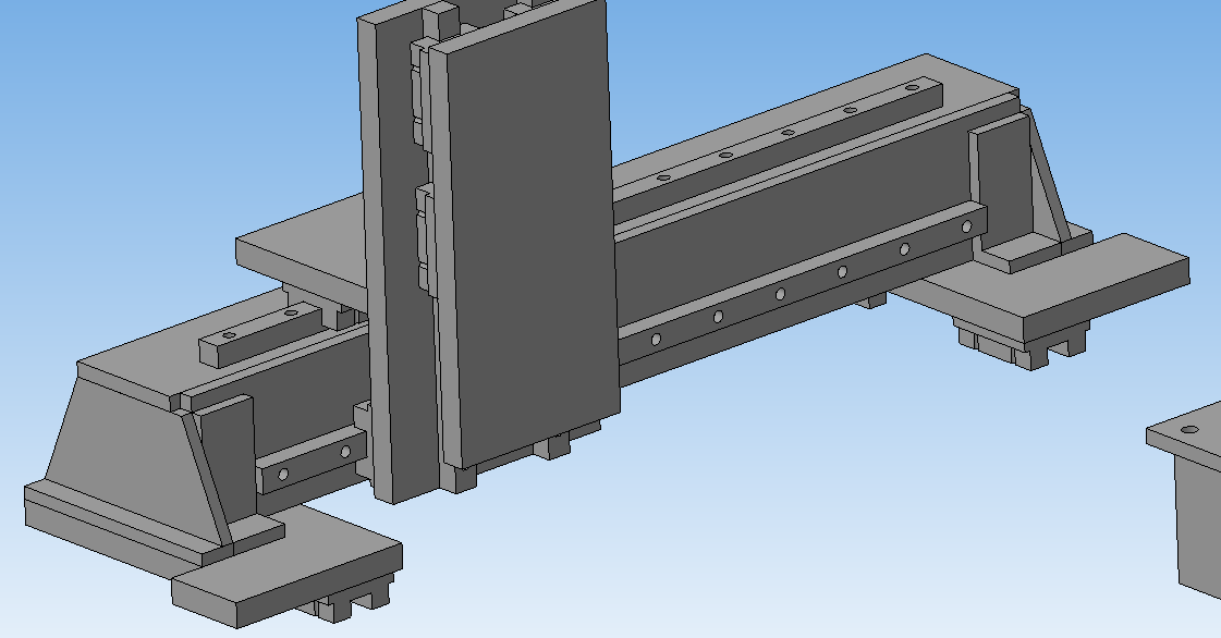

В общем, с учетом сделанных замечаний и внесенных предложений вот такая пока конструкция получается:
2014-08-21_193156.png (5968 просмотров) <a class='original' href='./download/file.php?id=32302&mode=view' target=_blank>Загрузить оригинал (35.18 КБ)</a>
Пара вопросов возникает:
Хватит ли по оси Y двух кареток? Одна сверху и одна снизу. Четыре если ставить - еще больше рабочего поля крадется из-за увеличенной ширины.
Правильное ли я выбрал расположение рельсов по Y? или надо было на передней и задней поверхности балки поставить?..

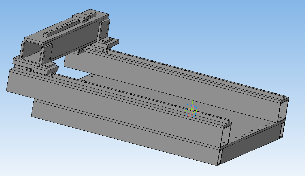

да, и еще вопрос - в целя увеличения рабочего поля думаю вынести две боковые балки назад. Наколько критично это может сказаться на жесткости? При условии, что эти балки изнутри будут заливаться полимером.
По предварительным расчетам, величина срадываемого рабочего поля - сантиметров 26. То есть в идеале на такое расстояние и надо выносить назад боковины. Кто что думает по этому поводу?

Umnik писал(а):Хватит ли по оси Y двух кареток?
Нет, нужно ставить 2 сверху и 2 снизу, т.е. на одну рельсу 2 каретки!
Umnik писал(а):Правильное ли я выбрал расположение рельсов по Y?
Можно оставить с таким расположением, можно обе рельсы спереди оси У сделать, можно одну рельсу спереди, а вторую сверху, тут уж, как тебе удобней. Но все 3 варианта рабочие.

Predator писал(а):Можно оставить с таким расположением, можно обе рельсы спереди оси У сделать, можно одну рельсу спереди, а вторую сверху, тут уж, как тебе удобней. Но все 3 варианта рабочие.
Мне мой вариант как-то больше нравится... Но дело в том, что при таком расположении направляющих теряется 3 см высоты от стола до балки!.. а её так немного - в моем варианте 112 мм получается....

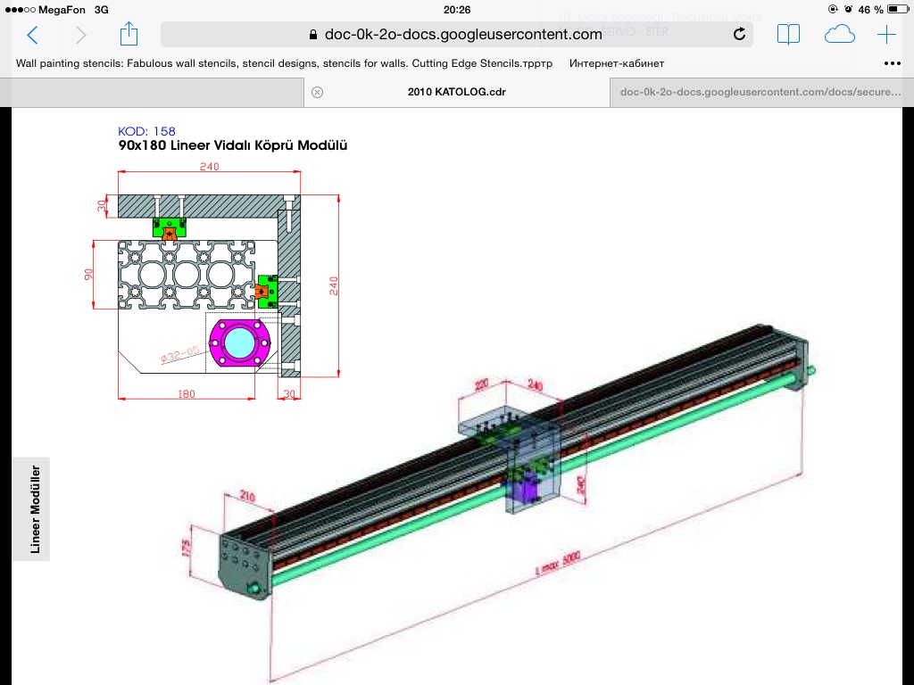

Может так, расстояние между балкой и столом увеличится, а проблема с соосностью рельс уменьшаться.
image.jpg (5955 просмотров) <a class='original' href='./download/file.php?id=32304&mode=view' target=_blank>Загрузить оригинал (139.92 КБ)</a>
Re: Проект станка из алюминия 1000*800
Askov писал(а):Может так, расстояние между балкой и столом увеличится, а проблема с соосностью рельс уменьшаться.
Выше я предложил 3 варианта размещения рельс и один из них такой, как на скриншоте :)

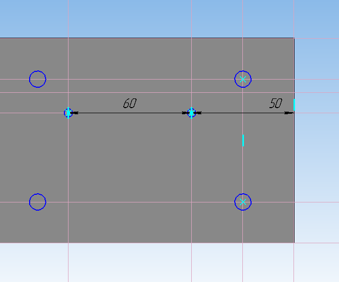

Товарищи, прошу помочь и развеять мои сомнения в вопросе установки рельсовых направляющих. Правильно ли я понимаю последовательность действий:
1. Готовим место под рельсы (фрезеруем плоскость, сверлим отверстия, нарезаем резьбу)
2. Прикручиваем рельсы к основе болтами м5 с внутренним шестигранником
3. Выставляем точно рельс одним из способов
Беспокоят размеры болта и размеры отверстий в рельсах. Диаметр отверстия под сам болт 6мм, диаметр болта - 5мм. Я так понимаю, за счет этого небольшого люфта и производится корректировка рельс при точном выставлении?
И еще один момент:
При моих размерах пластины, последнее отверстие в рельсе получается на расстоянии 50 мм от конца самой рельсы. Т.е. будет получаться, что последние 50 мм направляющей не будут закреплены.
Насколько это критично? Есть возмоность выровнять расстояние по краям - сделать по 35 мм с каждой стороны. Стоит это делать? Или 50 мм - не критично?

Да, все верно.

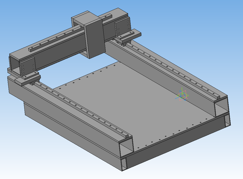

Я думал сделать портал Y по такой схеме... Но потом пересмотрел конструкцию) Счас он выглядит как-то так:
2014-08-24_100036.png (5770 просмотров) <a class='original' href='./download/file.php?id=32361&mode=view' target=_blank>Загрузить оригинал (32.35 КБ)</a>
У вас какой профиль на фото? Какая длина? Как жесткость в итоге получилась?

Umnik писал(а):Беспокоят размеры болта и размеры отверстий в рельсах. Диаметр отверстия под сам болт 6мм, диаметр болта - 5мм.
Всё правильно. Использовать резьбовые соединения для точной взаимной фиксации не положено. Хотя бы потому, что трудно нарезать резьбу строго по оси отверстия. Ручным метчиком так вообще почти невозможно.

Сергей Саныч, ukr-sasha - спасибо. А по поводу отверстий уже разобрался - увеличил на 30 мм длинну основания.
