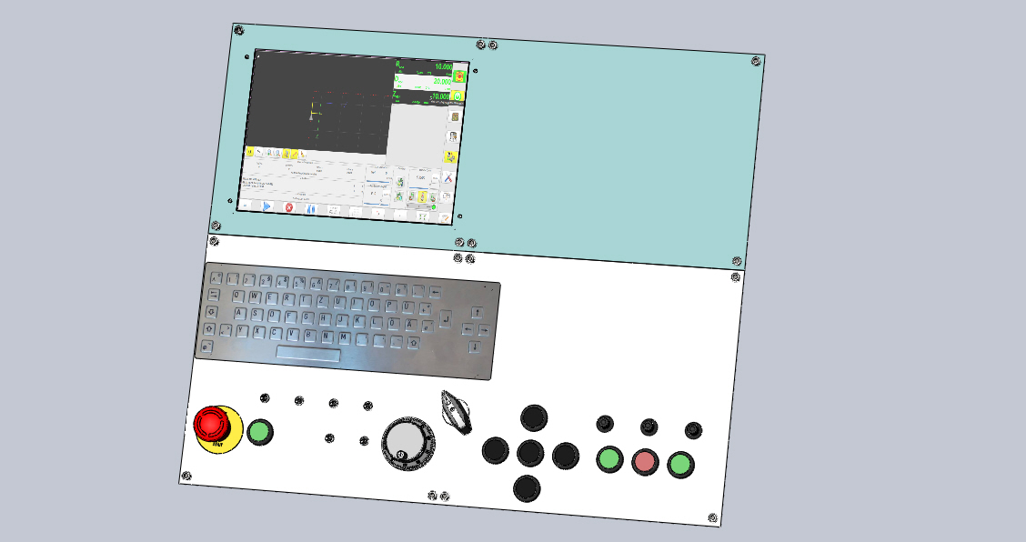

Отдал пульты на лазер резать
v3.4.JPG (5209 просмотров) <a class='original' href='./download/file.php?id=49120&mode=view' target=_blank>Загрузить оригинал (150.52 КБ)</a>
:bender:
Re: Модернизация СВ141П
Lexxa писал(а):Отдал пульты на лазер резать
не интересно... фоты готовых давай :)
