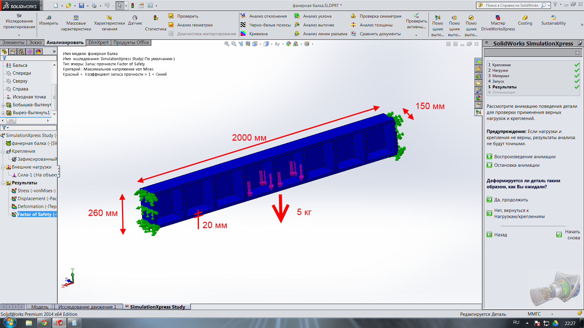

AVK74 писал(а):Сейчас буду 1800*700 делать
ТС планирует ширину портала сделать 2 метра с копейками. это в 5 раз больше чем в твоем что уже есть и в 3 раза больше чем то что ты только планируешь. прикинь, что останется от жесткости если она упадет в 5*5*5=125раз по сравнению с тем что сейчас есть.
хотя бы балку портала надо стальную как ни крути сделать

AVK74, не ну я не упертый, я просто сопромат учил. и вообще я предлагал балку стальную сделать так как она будет самым слабым местом
дабы развеять сомнения и споры предлагаю сделать следующее:
собрать балку из фанеры по предлагаемым размерам, закрепить края (имитировать опорные блоки подшипников), прикрепить посредине что-то имитирующее шпиндель и потянуть за шпиндель с усилием скажем 5 кг (на самом деле нагрузки будут куда больше). и замерить все ЛИНЕЙКОЙ насколько прогнется
на этом я обещаю, что до проведения этого эксперимента не буду ничего писать касательно прочности дабы не разводить демагогию.
не ну можно еще посчитать задачку на прочность, но для этого надо было несколько лет учить прочность. я как бы технолог, такую сложную задачу (кручение незамкнутого профиля с подпорками) посчитать уже не помню как
нікому нічого не нав'язую.

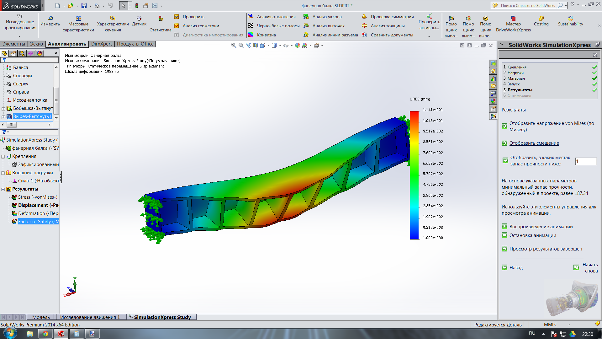

По быстрячку тут сэмулировал балочку. Материал для расчетов бальса. Думаю попрочнее фанеры будет.
нагрузки.png (3259 просмотров) <a class='original' href='./download/file.php?id=31048&mode=view' target=_blank>Загрузить оригинал (397.48 КБ)</a>
деформация.png (3259 просмотров) <a class='original' href='./download/file.php?id=31049&mode=view' target=_blank>Загрузить оригинал (507.61 КБ)</a>

Итого миллиметр прогиба в красной зоне.

И это при условии жесткого защемления обоих концов балки. Правильнее было бы сделать плавающие опоры, но тогда результат будет еще более печальным. Плюс, тут балка выступает, как цельное тело, а в реальности будет из отдельных частей, неизвестно, как скрепленных...
Я бы умножал результат, на 3-4, так больше к реальности будет.
