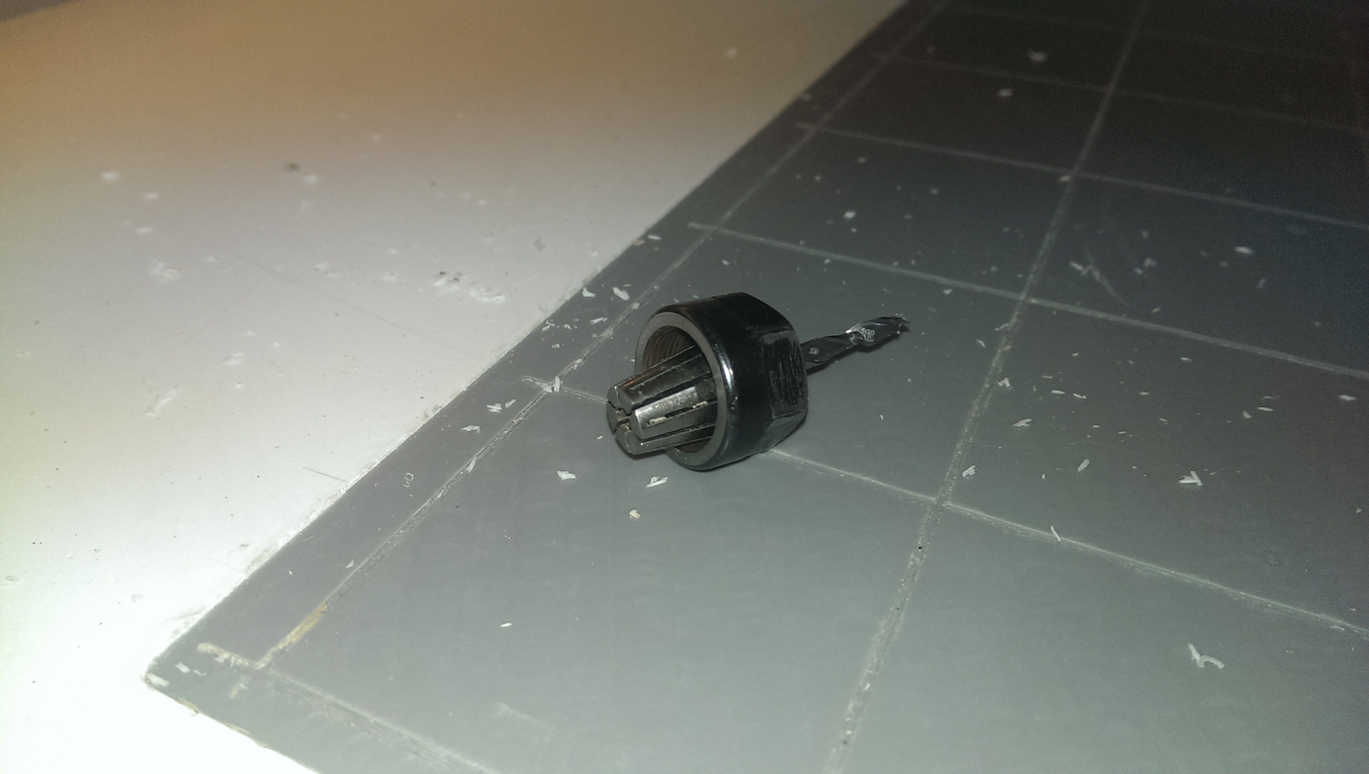

Дык - вам цанговый патрон под эти цанги нужен!!! Ну или нормальный шпиндель.

А я что купил? Это патрон, прокладка или что вообще? На.нормальном шпинделе какой выход на валу? Как там что крепится?
Я просто в глаза их не видел, поэтому и не пойму что куда там.....

Это называется цанга, но без патрона она не нужна.

Продавцы, гады, видимо, обманули, что тебе именно это нужно.

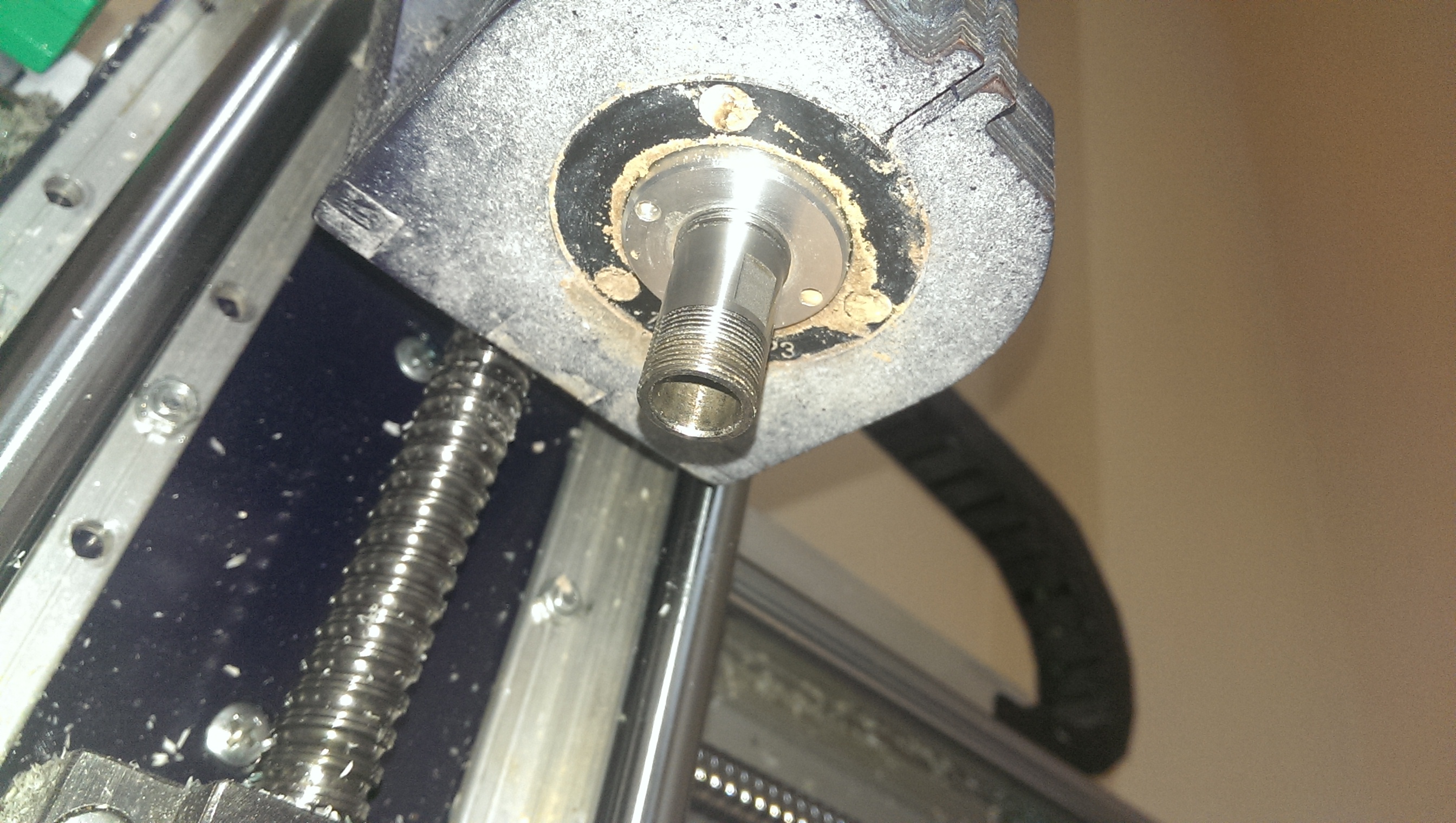

Вот сфоткал у своего шпинделя:
2014-07-25 00-50-32.JPG (4608 просмотров) <a class='original' href='./download/file.php?id=31252&mode=view' target=_blank>Загрузить оригинал (1.11 МБ)</a>
2014-07-25 00-50-03.JPG (4608 просмотров) <a class='original' href='./download/file.php?id=31251&mode=view' target=_blank>Загрузить оригинал (744.43 КБ)</a>

Пока разбираюсь с креплениями патронов к шпинделям... Вот у вас на первом фото, та часть, что с резьбой это патрон, как я понимаю. Как он крепится к ротору шпинделя?

isx писал(а):Как он крепится к ротору шпинделя?
это и есть вал шпинделя.

Чёт я вообще запутался.... А зачем тогда патрон нужен, если цанга крепиться напрямую к валу? :thinking:
Re: Самопал 1000х1000. Доводим до ума.
А никакого патрона и нет. Есть гайка (на моем фото - черная).
Внутри вала мотора - конусная выемка, туда зажимается цанга (гайкой).
А на твоем видео есть еще переходная втулка с большего диаметра на меньший.

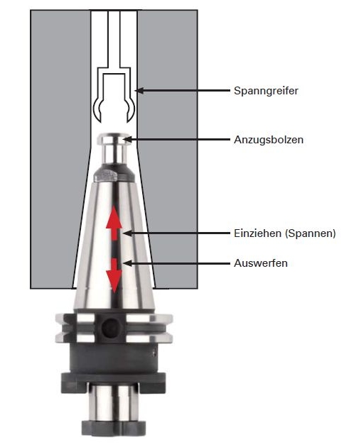

Подскажите пожалуйста, как работает автоматическая смена инструмента?
Там сменяется фреза, цанга или весь патрон?
И как крепятся конусные патроны? Что их удерживает от выпадания?

Там меняется оправка с фрезой. Вот простое изображение для понимания. Захват затягивает за хвостовик оправку и удерживает её.
anzugsbolzen1.jpg (4414 просмотров) <a class='original' href='./download/file.php?id=31504&mode=view' target=_blank>Загрузить оригинал (55.92 КБ)</a>
