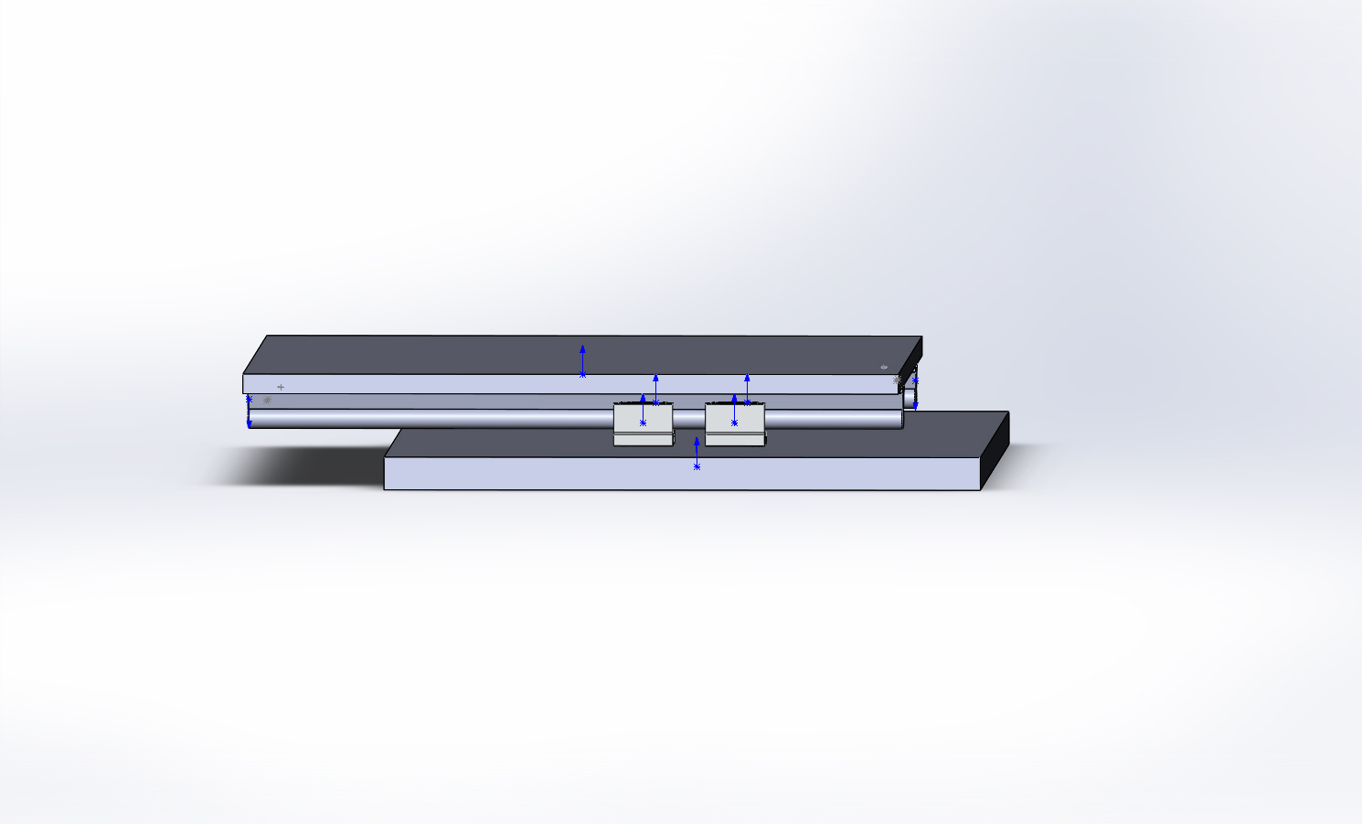

чтобы тема не умирала, параллельно скидываю первые мысли.
сейчас с Дрюней обсуждаем вот этот вариант, внизу - плита. Стол X подвижный. Y жестко к плите.
Вопрос как двигать X - вдоль или поперек плиты. Сейчас поставил поперек.
X.JPG (2788 просмотров) <a class='original' href='./download/file.php?id=31893&mode=view' target=_blank>Загрузить оригинал (115.12 КБ)</a>
Направляющие - вал на трапеции, просьба не пинать:
1) 4 шт достались как и станина, почти даром.
2) в будущем заменю на Хивины.

ilord, меня смущает плечо при вылете стола - подшипники разнести бы не мешало раза в 2
нікому нічого не нав'язую.
Re: Есть станина. Помогите выбрать тип оси.
Инструмент всеравно будет между подшипниками. Т.е. на пелчо будет действовать только собственный вес+вес детали.
Хотя, да в принципе добавить между ними немного расстояния можно...
ЗЫ плита это то, что внизу или вверху?

плита внизу. Направляющие к столу - чтобы стружка на них не шла.
между центрами подшипников 150мм, стол 500х500мм, рабочая поверхность получилась 350х350мм
и параллельно начал делать чертежи с неподвижным столом.
