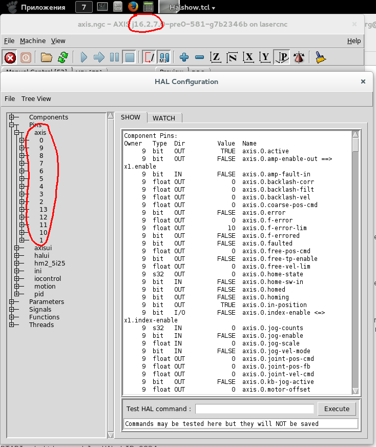

$ halrun
halcmd: loadrt trivkins
halcmd: loadrt motmod servo_period_nsec=1000000 num_joints=9
halcmd: loadrt hostmot2
halcmd: loadrt hm2_pci config="sserial_port_0=20x20xxx", "sserial_port_0=20x20xxx"
insmod: error inserting '/usr/realtime-2.6.32-122-rtai/modules/linuxcnc/hm2_pci.ko': -1 Unknown symbol in module
<stdin>:4: exit value: 1
<stdin>:4: insmod failed, returned -1
See the output of 'dmesg' for more information.
halcmd: loadrt hm2_pci config="sserial_port_0=20x20xxx, sserial_port_0=20x20xxx"
halcmd: show pin *.analogin0
Component Pins:
Owner   Type  Dir         Value  Name
     7  float OUT             0  hm2_5i25.0.7i77.0.0.analogin0
     7  float OUT             0  hm2_5i25.0.7i77.0.3.analogin0
     7  float OUT             0  hm2_5i25.1.7i77.0.0.analogin0
halcmd:
Re: Многосевой станок лазерной резки листа и профиля
Ваще непонятно чем всё это закончится... :thinking: :idiot: :freak:
j16.png (4227 просмотров) <a class='original' href='./download/file.php?id=31052&mode=view' target=_blank>Загрузить оригинал (121.2 КБ)</a>
Как сделал столько осей?
Перекомпилил модуль?
Там не только модуль... Изображение
В принципе уже сейчас работает для подчинённых осей в виде XYZABVWXAAABBB, разве что последние 5 поотдельности хомить не получается, а "Home All" работает как надо. Хочу ещё саму gantry-кинематику поковырять...
