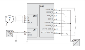

Re: какой выбрать кабель для ШД?
Для чего бы ни было - экран нужОн. Вот от дойче инженерен картинка - один кабель - один экран (картинка взята из документа, возможно - он окажется полезным в данной теме, приложу и его на всякий случай к сообщению). Иногда от шкафов идут обычные кабеля до распред. коробок, на коробке разъём типа [гуглим "industrial connector", смотрим картинки], от коробки уже Flex кабель до мотора. Каждый энкодер, тахо, сила - в своём кабеле, в своём разъёме. Сигнальные 24V могут идти по многожильному.T72 писал(а):Вопрос на засыпку! Экранированные кабели к ШД - необходимы, чтобы защитить их от взаимных наводок, или чтобы исключить их влияние на слаботочные сигнальные провода от тех же концевых выключателей?

- AndyBig
- Мастер
- Сообщения: 3876
- Зарегистрирован: 07 мар 2014, 04:01
- Репутация: 1121
- Откуда: юг России
- Контактная информация:
Скорее для второго, чем для первогоT72 писал(а):чтобы защитить их от взаимных наводок, или чтобы исключить их влияние на слаботочные сигнальные провода

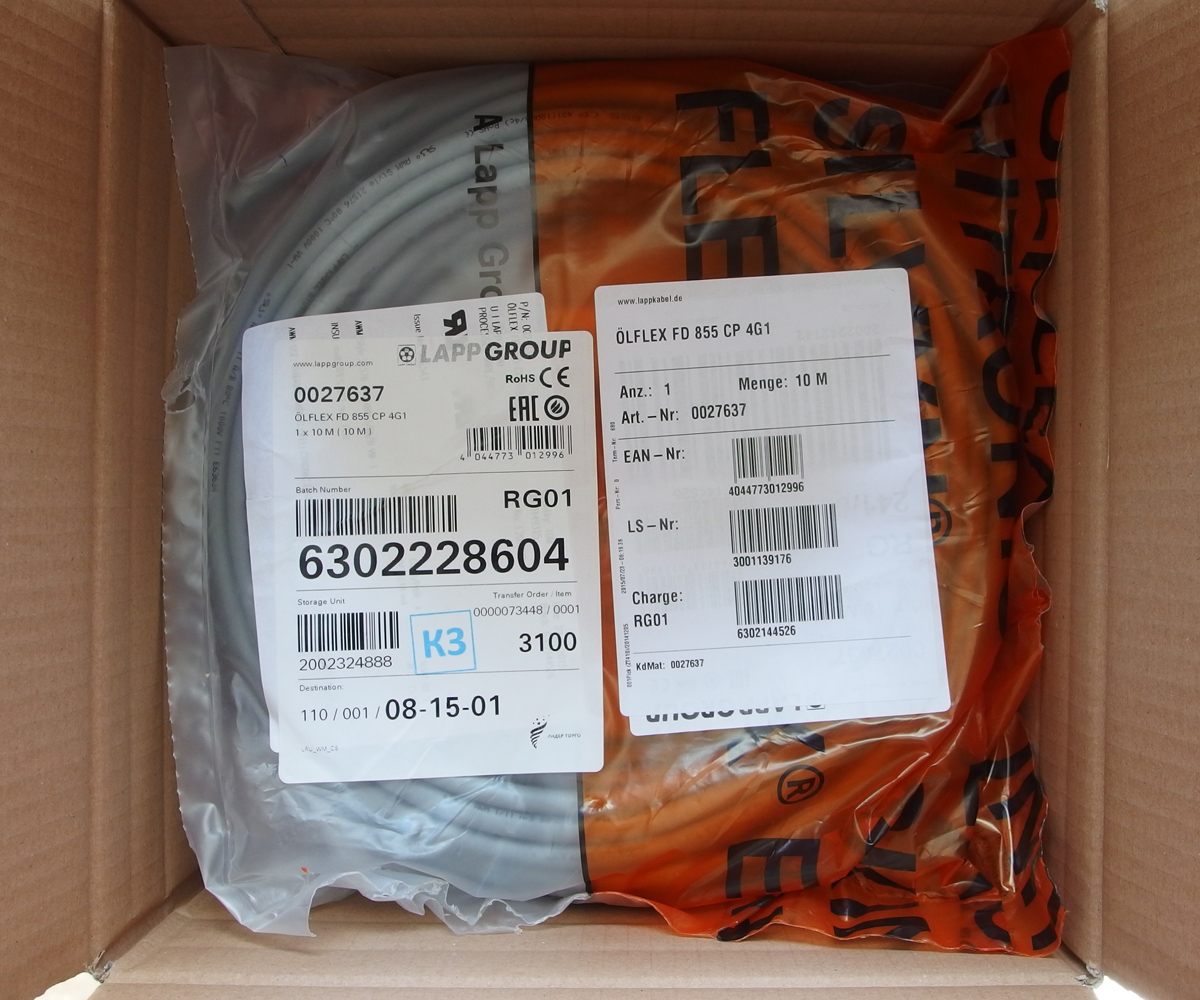

В итоге заказал Lapp Kabel, все экранированные. Кабели классные, но, конечно, очень дорого и очень долго. Отрезают сколько надо, хоть метр. Каталогов каких-то понаприслали, брелок с дурацким красным фонариком.
Несколько "скрашивает горечь утраты" то, что всвязи с последним ростом курса Евро обошлись бы они ещё на 3 тыр дороже.
Почти четыре килограмма удовольствия:

А почём вышло эти 4 кг?T72 писал(а):очень дорого
Около 230 евро или 14530р за 29 метров. Это с небольшим запасом. Доставка до двери в стоимости. Так на моторы кабель 4G1 стоил 440 рублей метр, на шпиндель 4G1.5 710 рублей, на концевики 260 рублей.
В целом самарцы порадовали. Чувствуется серьезный подход. Ладно каталогов наслали - изначально менеджер звонил, сказал, что будет в командировке в Москве скоро, хотел передать их лично, а заодно и пообщаться на кабельную тему.
