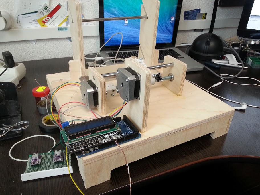

Давненько я тут не показывался. Не было повода. Все мелкие работы.

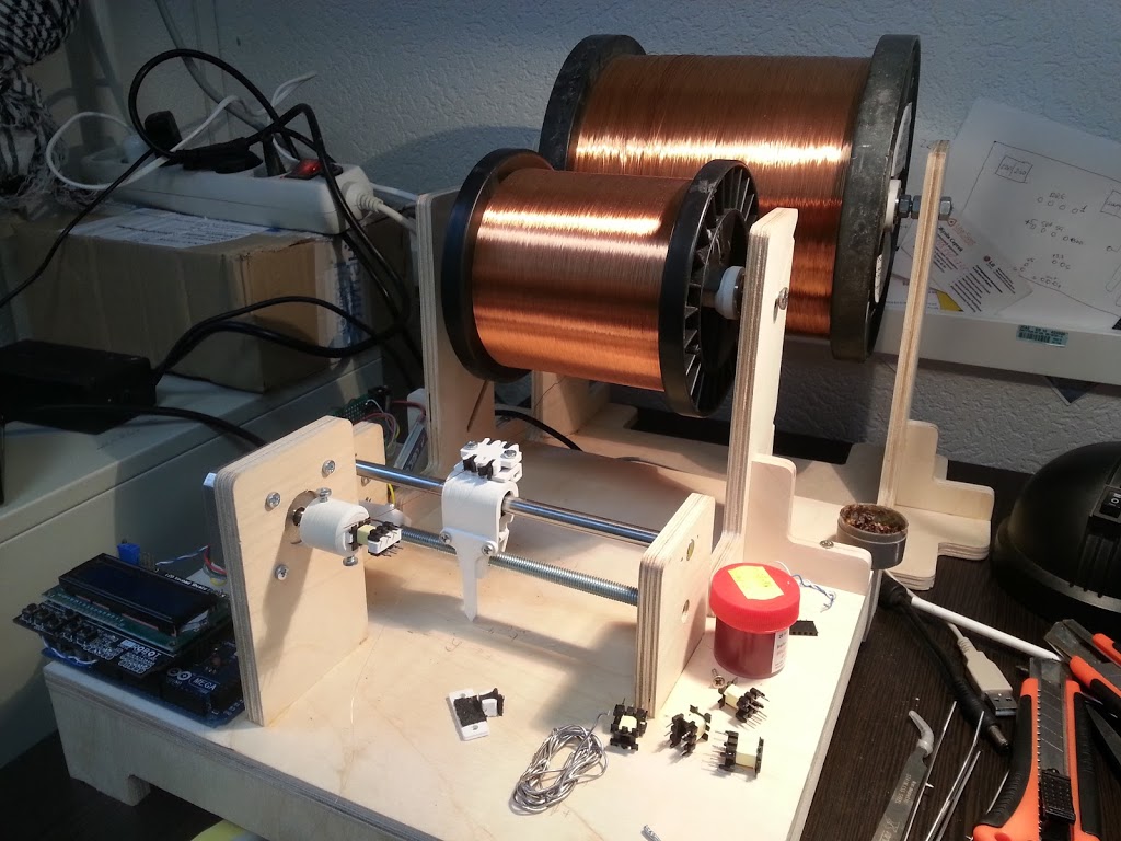

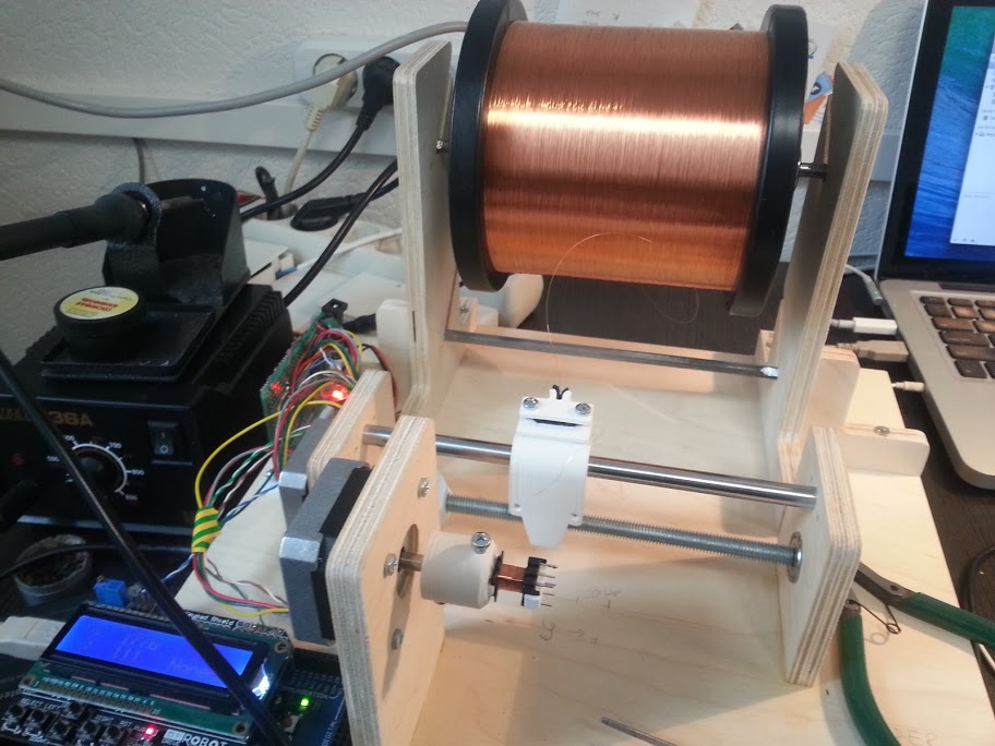

Понадобился станочек для намотки трансформаторов для контроллеров своей разработки. Трансы мелкие, ручками сложно. Походил вокруг 3Д принтера, глянул на решения и нарисовал свой агрегат.
Пара моторов, ардуинка с дисплеем из кладовки - и штучка мотает. Даже освоил таймер на Ардуине. Не понял, правда, как он работает, но работает.
А дальше тонкая настройка приборчика, и все замотало.
20150710_144222.jpg (10233 просмотра) <a class='original' href='./download/file.php?id=54197&sid=69acc1c90612f9682b05752150ba7b8a&mode=view' target=_blank>Загрузить оригинал (145.79 КБ)</a>
20150714_145556.jpg (10233 просмотра) <a class='original' href='./download/file.php?id=54198&sid=69acc1c90612f9682b05752150ba7b8a&mode=view' target=_blank>Загрузить оригинал (112.44 КБ)</a>

Мотать - то не проблема.
Проблема разложить витки провода разного диаметра. Для первой партии надо сделать сотню трансов. Причем, надо разложить витки ровно по всей плоскости, а не виток к витку.
Но, самое главное, конечно, создал первого робота. Кстати, провод 0,08. И... шуруповерт с мех счетчиком лично для меня сложнее в создании чем шаговый двигатель с контроллером.

Чтобы заработать медальку, пару слов о станке:
За основу взят станок Н. Филенко http://datagor.ru/practice/diy-tech/862 ... ushek.html.
Исходя из того, что у меня есть фрезер с ЧПУ, 3Д принтер, навыки программирования ардуины и немного навыков механикуса, я по образу и подобию накидал на бумажке схемку, вместе с коллегой отрисовали все это в солиде, напечатали/нарезали/запрограмили.
Концепты были выбраны такие:
- вся механика, передаточные ремни, счетчики заменены на шаговые двигатели и программные решения.
- движение раскладочной каретки взято из решений 3Д принтера Менделя.
- кнопочки позволяют автоматизировать процесс намотки, чтобы не связываться со счетом витков, раскладкой, изоляцией. Запаял провод (прилепил изоленту), нажал соответствующую кнопку - станок намотал/разложил.
Что нравится:
- минимум механики, в основном программные решения.
- подручные материалы: фанера, пластик.
- солидовская модель позволяет дорабатывать куски станка по мере появления дополнительных требований.
- действия, наложенные на кнопки, позволяют автоматизировать процесс, убирая влияния человека на результат. Если надо 111 витков, значит будет 111 и не иначе, чтобы стало иначе надо специально сурово постараться.
Что не нравится:
- пока мотает одним проводом, чтобы его заменить надо переставить катушку, пересобрать каретку.
- дисбаланс в скорости моторов вызывает вибрации на раскладчике. Для результата не существенно, а вот процесс раздражает.
Что в следующий раз сделал бы по-другому:
Тут, скорее, не по-другому, а планы по модернизации:
- сделать каретку с двумя проводами (пока двух хватает)
- сделать на каретке не только входные, но и выходные направляющие
- разобраться таки с вибрациями моторов, освоив прерывания по таймеру, полушаги, четверть шаги, ... шаги. Сейчас я раскладываю восьмушка на шаг, четвертушка раз в три шага, а если настроить таймеры, то пропорции исчезнут - останутся только скорости.
- прилепить вторую катушку
После модернизации - напишу.

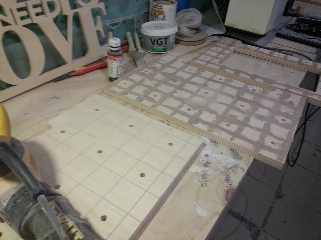

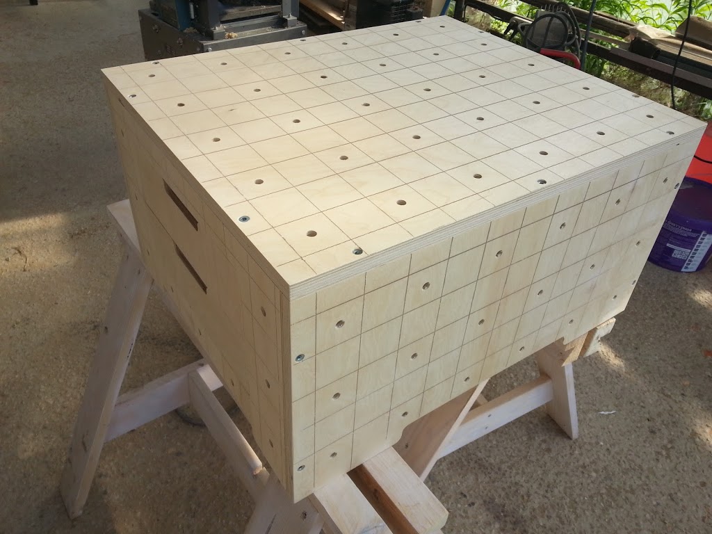

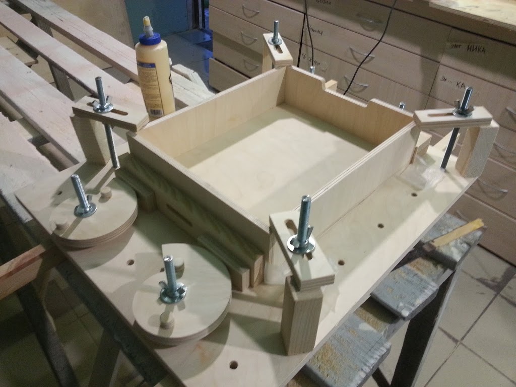

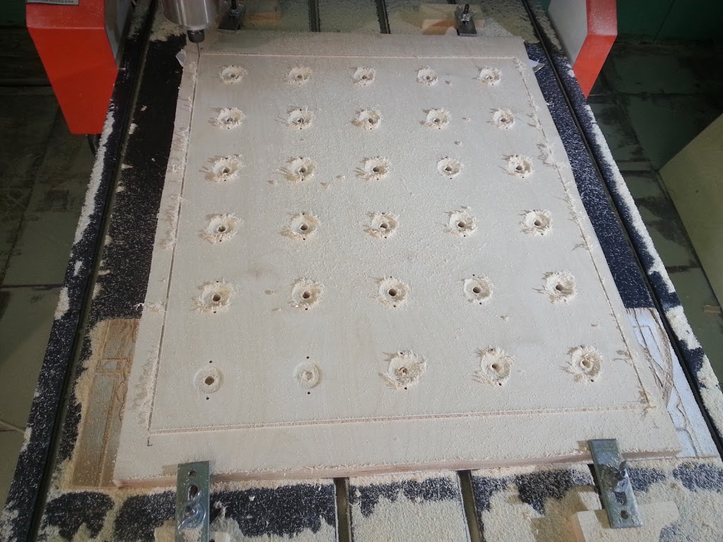

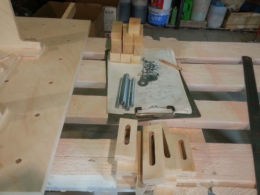

Уже год вынашиваю идею верстака для сборки всякой мелочевки. Казалось бы, обычная коробочка - 4 стенки и пол - даже нарезав на ЧПУ ровно, добавив всякие пазы для выравнивания, начинаешь клеить и понимаешь, что в руках ежик из струбцин, а результат винтом.
На выходных разозлился, дорисовал верстак, пошел резать. Нарезал стол, руки зачесались применить - а тут очередной экземпляр для склейки (кстати, в рамках модернизации намоточного станка).
Получил несравнимый кайф от сбора на столе. Все ровно, струбцинки не нужны, ну разве что, в конце притянуть.
Фанера, все же, фанера. Хоть стол и небольшой, но винтом. Соответственно, деталь тоже винтом. Но так как ее прямолинейность не столь важна, все равно прижмется катушкой на 12 кг, то позволил себе ее монтаж. Когда установлю стенки-ребра, вытяну в идеальный паралепипид и можно будет собрить прямые изделия и в 2Д и в 3Д.
Обратная сторона верстака, пазы под шайбы (9831 просмотр) <a class='original' href='./download/file.php?id=54835&sid=69acc1c90612f9682b05752150ba7b8a&mode=view' target=_blank>Загрузить оригинал (189.27 КБ)</a>

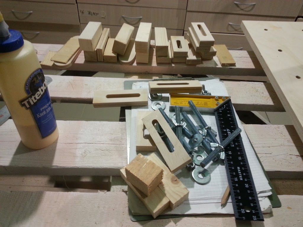

Подготовил оснастку (9831 просмотр) <a class='original' href='./download/file.php?id=54839&sid=69acc1c90612f9682b05752150ba7b8a&mode=view' target=_blank>Загрузить оригинал (112.36 КБ)</a>
Подготовил оснастку

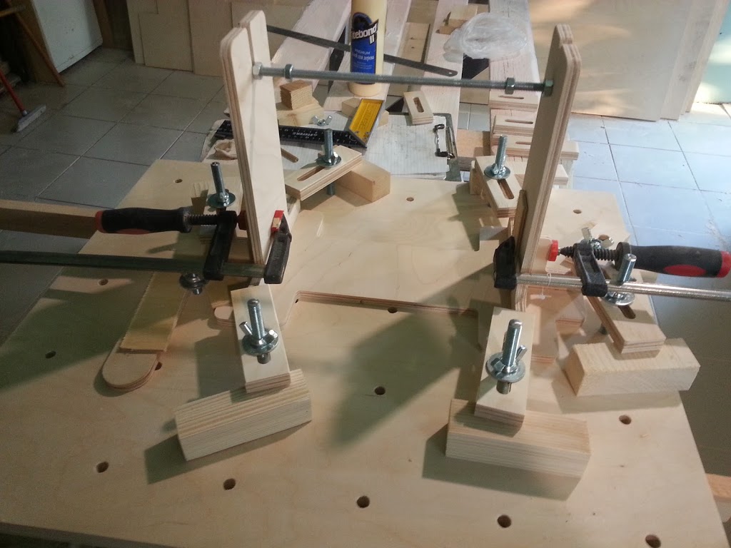

Прикидываю где и как лучше схватить (9831 просмотр) <a class='original' href='./download/file.php?id=54840&sid=69acc1c90612f9682b05752150ba7b8a&mode=view' target=_blank>Загрузить оригинал (135.59 КБ)</a>
Деталька в сборе (9831 просмотр) <a class='original' href='./download/file.php?id=54841&sid=69acc1c90612f9682b05752150ba7b8a&mode=view' target=_blank>Загрузить оригинал (114.9 КБ)</a>
Деталька в сборе
Снятая оснастка. Понятно что следующий шаг будут не стенки и ножки, а ящички (9831 просмотр) <a class='original' href='./download/file.php?id=54843&sid=69acc1c90612f9682b05752150ba7b8a&mode=view' target=_blank>Загрузить оригинал (135.45 КБ)</a>

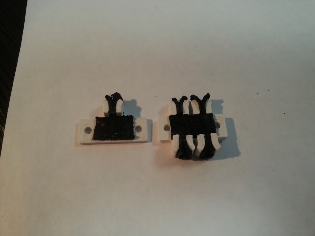

Собственно, провел доработку до намотки двумя типами проводов.
Когда начал искать провод 0,32, оказалось, что он идет в катушках от 15 кг. Порадовался. По первой, у меня была иллюзия, что я куплю катушечки и заряжу их две в один станочек-няшечку. Когда я погрузился в мир проводов - понял что надо снять розовые очки.
Катушка на 12 кг установлена на отдельную станину, вращается на подшипниках. Каретка доработана до второго провода, теперь можно мотать один трансформатор за раз и не возвращаться к нему. По результатам эксплуатации сделали каретку толще, была 2 мм, плохо прижимала провод - выгибалась. Теперь 3 мм - провод можно аж зажать намертво.
Плюс сделаю оснастку для намотки антенны на 433 мгц.
Каретка на два провода (слева старая каретка) (9785 просмотров) <a class='original' href='./download/file.php?id=54869&sid=69acc1c90612f9682b05752150ba7b8a&mode=view' target=_blank>Загрузить оригинал (43.87 КБ)</a>
Доработанный станок (9785 просмотров) <a class='original' href='./download/file.php?id=54870&sid=69acc1c90612f9682b05752150ba7b8a&mode=view' target=_blank>Загрузить оригинал (158.89 КБ)</a>
Доработанный станок

Муфтой служат кожанные вставки в каретке. Они, вместе с притяжением винтов, создают нужный натяг провода.
Шаговые двигатели крутят с постоянной скоростью как на намотке, так и на раскладке. Скорость, как бы, не важна. Сама намотки занимает немного времени.

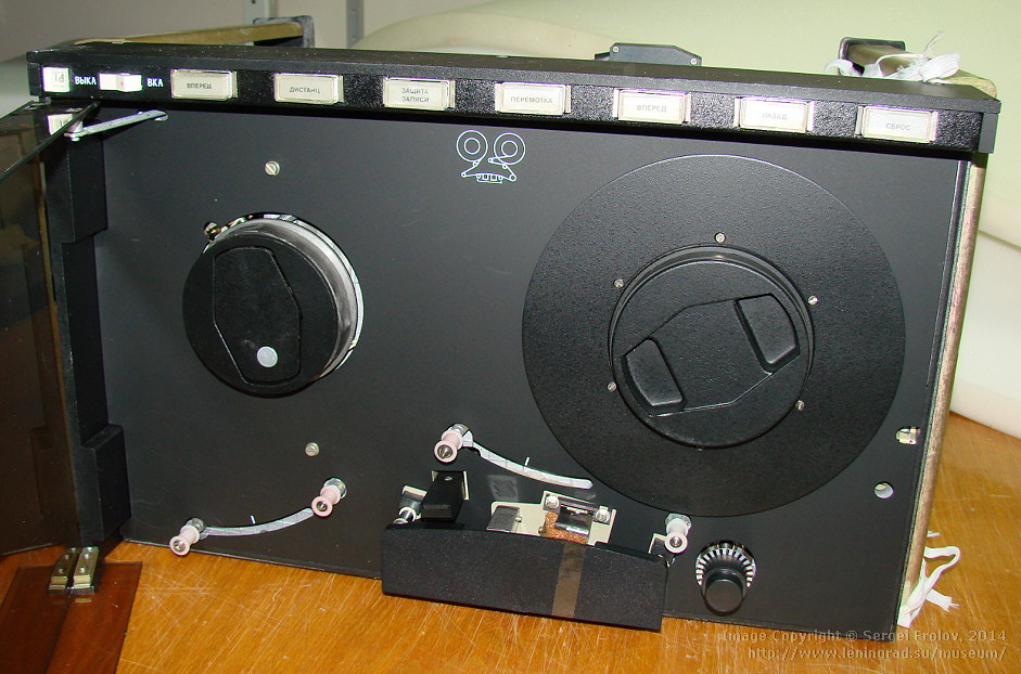

Re: Мои работы
NightV писал(а):а не думал сделать как в киноапаратах?
Хорошая идея, только на проводе нет перфорации :) , поэтому зубчатыми барабанами здесь не обойтись.
Лучше, наверно, сделать следящую систему, как в старых НМЛ.
cm5300-1.jpg (9687 просмотров) <a class='original' href='./download/file.php?id=54909&sid=69acc1c90612f9682b05752150ba7b8a&mode=view' target=_blank>Загрузить оригинал (155.01 КБ)</a>
PCmuzeum18CM5300.JPG (9691 просмотр) <a class='original' href='./download/file.php?id=54908&sid=69acc1c90612f9682b05752150ba7b8a&mode=view' target=_blank>Загрузить оригинал (129.13 КБ)</a>
Сделать не свободную петлю, как в киноаппаратах, а провод перекинуть через ролик на подпружиненном рычаге. Рычаг будет управлять следящей системой привода подающей бобины. Таким образом можно обеспечить постоянное натяжения провода, независимо от количества его на бобине.

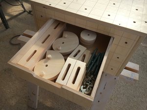

10 лет опыта в строительстве/плотницком деле/столярке выплеснулись в верстак. Годы я наблюдаю, как прямые детали, люди с прямыми руками собирают на весу в виде ежика струбцин. Когда собираю что-то сам - прямо плакать хочется, особенно на 7 и 8 струбцинах, пока их поставишь первые уже начинают отлетать.
Год я вынашивал планы, а тут дал себе зарок - ни грамма вина пока не. Две недели рисовал, пилил, шлифовал, клеил. Сегодня утром увидел результат. Те, кто помнит верстаки на уроках труда, будут культурно шокированы. Но наше время, время лего, роботов, 3Д принтеров и КАДов с КАМами, наложило свой стиль на верстак. В станке заложено два основных принципа:
- он прямой в 3Д, а то что собирается на прямом (при остальном прямом, разумеется) является прямым.
- к столу можно закрепиться винтами по всем проскостям.
И еще заложен фетиш: на каждую операцию своя оснастка, которая потом кладется в ящичек. Не хватило длины шпильки - делаем комплект шпилек чтобы хватило. Не хватило размера лапки - делаем комплект - кладем в ящичек.
Что в станке нравится:
Все нравится! Бывалочи, не сплю полночи, думаю, как бы классно иметь некий прямой стол, за который можно цепануться и в который можно упереться. Ящички на магнитиках и подшипничках. Оснасточка, не лобзиком из обрезков, а спецом нарезанная, ровненькая, шлифованная. Линеечки по столу. Прямые углы (сегодня ползал вокруг с угольником - радовался).
А вот эти дырочки с гайками - взрыв воображения. На станок можно поставить все что хочешь - лампу, сверлильную приблуду, паяльную станцию, другой такой верстак.
Шаг отверстий известен, всю оснастку рисую под эти размеры и она встает как влитая.
Что не нравится
На этот вопрос отвечать не буду. Нечего отвечать. Год обдумывал все. Все нравится.
Что сделал бы по другому
Не смотря на то, что я нарисовал все в Солиде, не учел я пересечение кассет с гайками. В ночи пришлось пилить кассеты, чтобы стенки встали. Ну и, безусловно, надо делать еще один верстак, может, чуть проще в плане гравировки. Так чтобы его подключать к этому и будет уже нормальный такой рабочий стол.
Собственно, это как раз план на модернизацию.

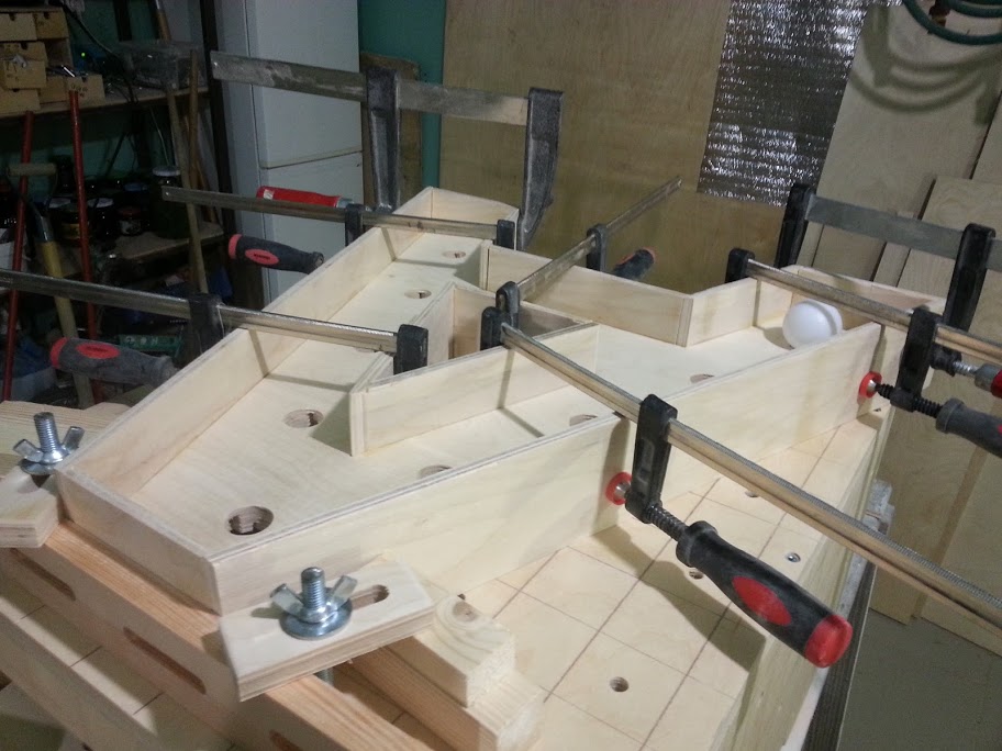

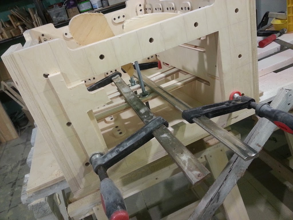

И о процессе:

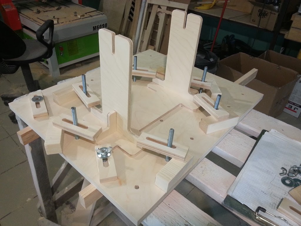

Стол с обратной стороны. (9415 просмотров) <a class='original' href='./download/file.php?id=55413&sid=69acc1c90612f9682b05752150ba7b8a&mode=view' target=_blank>Загрузить оригинал (189.27 КБ)</a>

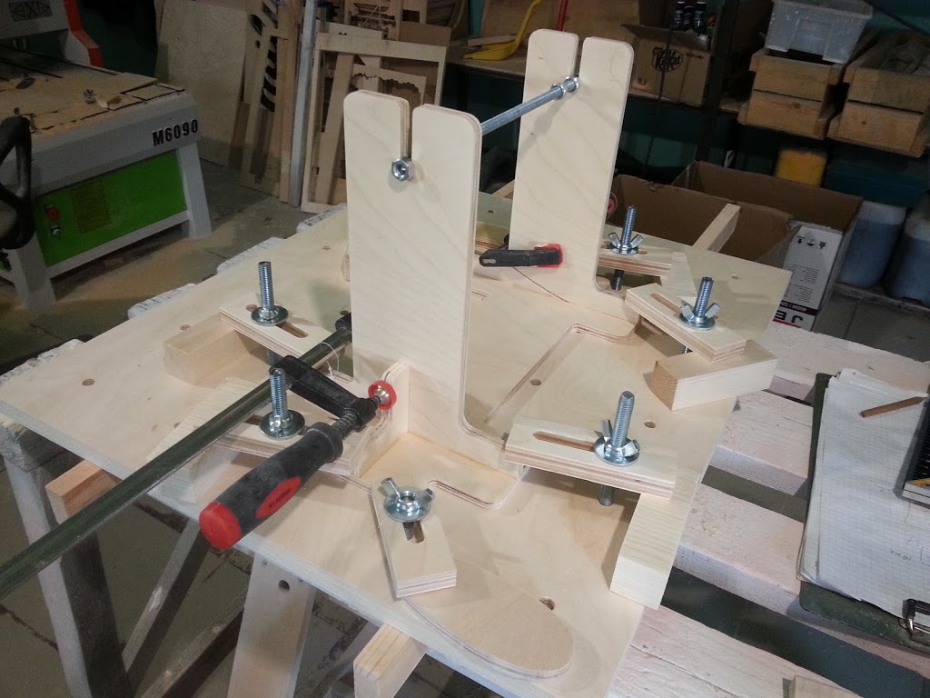

Оснастка. Где-то взял обрезки, что-то нарисовал и пильнул (9415 просмотров) <a class='original' href='./download/file.php?id=55414&sid=69acc1c90612f9682b05752150ba7b8a&mode=view' target=_blank>Загрузить оригинал (135.45 КБ)</a>
Не удержался, взял стол от верстака и собрал на нем первый объект. За одно понял что надо из оснастки (9415 просмотров) <a class='original' href='./download/file.php?id=55415&sid=69acc1c90612f9682b05752150ba7b8a&mode=view' target=_blank>Загрузить оригинал (138.17 КБ)</a>
Кассеты с винтами. Их в верстаке под сотню. Надо как-то упрощать тему. (9415 просмотров) <a class='original' href='./download/file.php?id=55416&sid=69acc1c90612f9682b05752150ba7b8a&mode=view' target=_blank>Загрузить оригинал (87.91 КБ)</a>
Верстак собирает сам себя (9415 просмотров) <a class='original' href='./download/file.php?id=55417&sid=69acc1c90612f9682b05752150ba7b8a&mode=view' target=_blank>Загрузить оригинал (118.98 КБ)</a>
И еще себя (9415 просмотров) <a class='original' href='./download/file.php?id=55418&sid=69acc1c90612f9682b05752150ba7b8a&mode=view' target=_blank>Загрузить оригинал (135.51 КБ)</a>
И еще себя
Гравировка и шпатлевка. Шпатлевку красил сам - не нашел в магазинах ничего кроме сосны (9415 просмотров) <a class='original' href='./download/file.php?id=55420&sid=69acc1c90612f9682b05752150ba7b8a&mode=view' target=_blank>Загрузить оригинал (99.06 КБ)</a>
Результат. Футуристичный кубик (9415 просмотров) <a class='original' href='./download/file.php?id=55421&sid=69acc1c90612f9682b05752150ba7b8a&mode=view' target=_blank>Загрузить оригинал (146.67 КБ)</a>
Оснастка теперь не будет разбегаться (9415 просмотров) <a class='original' href='./download/file.php?id=55422&sid=69acc1c90612f9682b05752150ba7b8a&mode=view' target=_blank>Загрузить оригинал (147.23 КБ)</a>

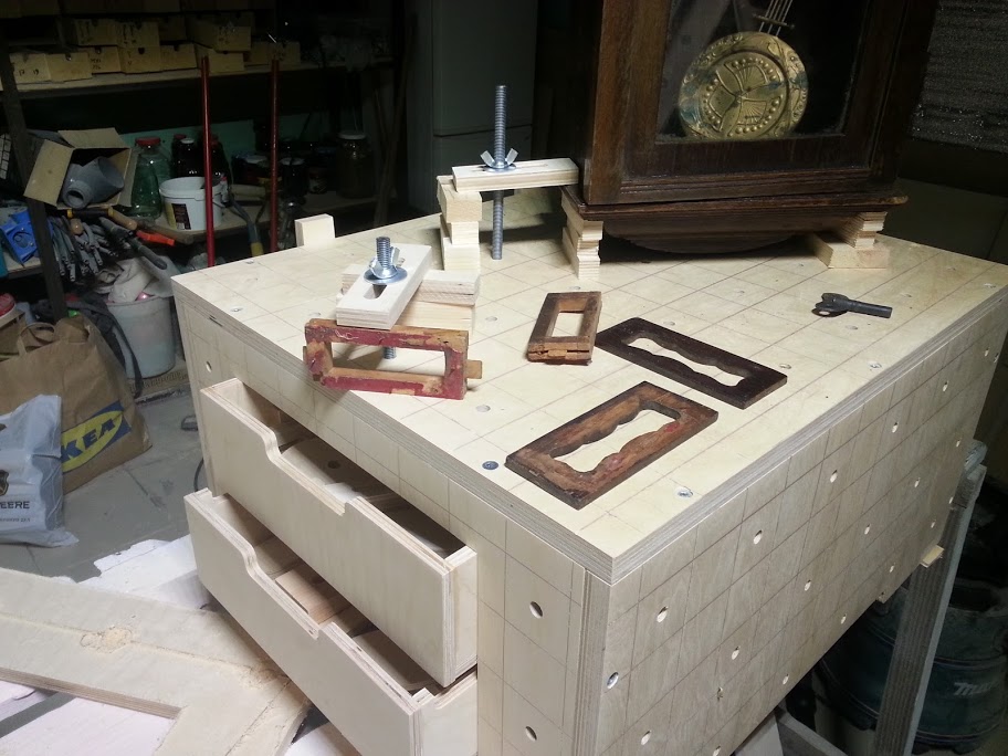

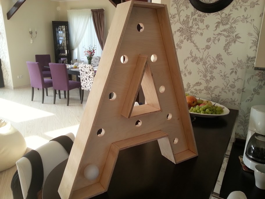

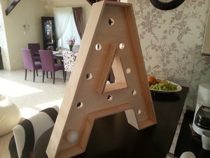

Верстачек в работе
Часы, закрепил на верстаке, по ходу подклеил лопнувшую от старости детальку. (9284 просмотра) <a class='original' href='./download/file.php?id=55761&sid=69acc1c90612f9682b05752150ba7b8a&mode=view' target=_blank>Загрузить оригинал (128.66 КБ)</a>
Сборка буквы с лампани (9284 просмотра) <a class='original' href='./download/file.php?id=55762&sid=69acc1c90612f9682b05752150ba7b8a&mode=view' target=_blank>Загрузить оригинал (109.37 КБ)</a>
Буква (9284 просмотра) <a class='original' href='./download/file.php?id=55763&sid=69acc1c90612f9682b05752150ba7b8a&mode=view' target=_blank>Загрузить оригинал (104.52 КБ)</a>
Буква
Re: Мои работы

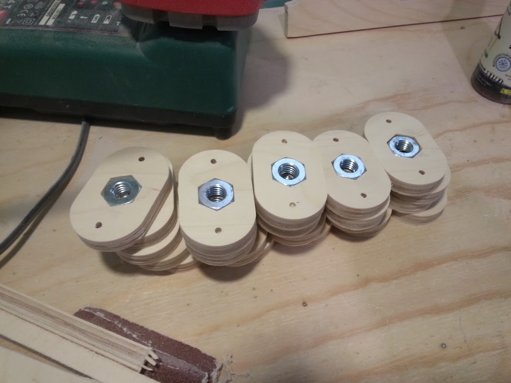

Расскажи подробнее про оснастку! Понравились эксцентрики, может еще что-то такое есть?
ЗЫ +медалька.
_sa_
Сообщения: 96
Зарегистрирован: 08 дек 2013, 16:07
Репутация: 187
Re: Мои работы
Сообщение _sa_ »
Пока только эксцентрики, но и их, если честно, я подсмотрел где-то. Да обычные лапки.
Оснастка - как раз то, чем планирую заняться в ближайшее время. Думаю, что начну с лампы, потом будут какие-то тиски/вайма, что-то для выставления углов. Буду держать в курсе.
Давал себе зарок, на прямом верстаке работать только с красивой прямой оснасткой. Конечно, уже начал подпихивать всякие обрезки в подкладки. Струбцинки использовать. Буду бить себя по рукам.
