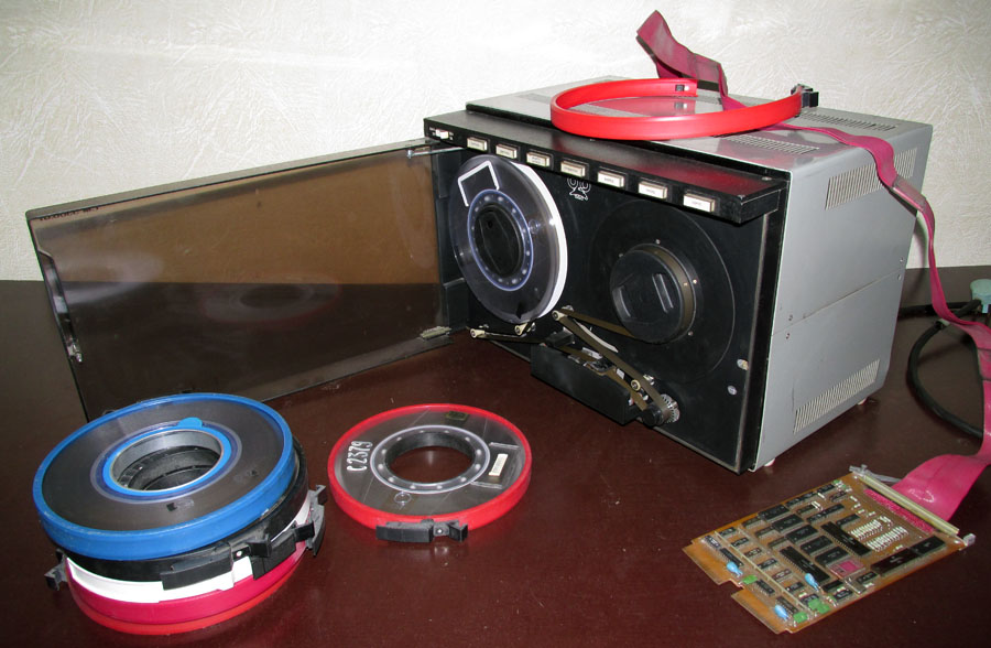

NightV писал(а):а не думал сделать как в киноапаратах?
Хорошая идея, только на проводе нет перфорации :) , поэтому зубчатыми барабанами здесь не обойтись.
Лучше, наверно, сделать следящую систему, как в старых НМЛ.
cm5300-1.jpg (10598 просмотров) <a class='original' href='./download/file.php?id=54909&mode=view' target=_blank>Загрузить оригинал (155.01 КБ)</a>
PCmuzeum18CM5300.JPG (10602 просмотра) <a class='original' href='./download/file.php?id=54908&mode=view' target=_blank>Загрузить оригинал (129.13 КБ)</a>
Сделать не свободную петлю, как в киноаппаратах, а провод перекинуть через ролик на подпружиненном рычаге. Рычаг будет управлять следящей системой привода подающей бобины. Таким образом можно обеспечить постоянное натяжения провода, независимо от количества его на бобине.
