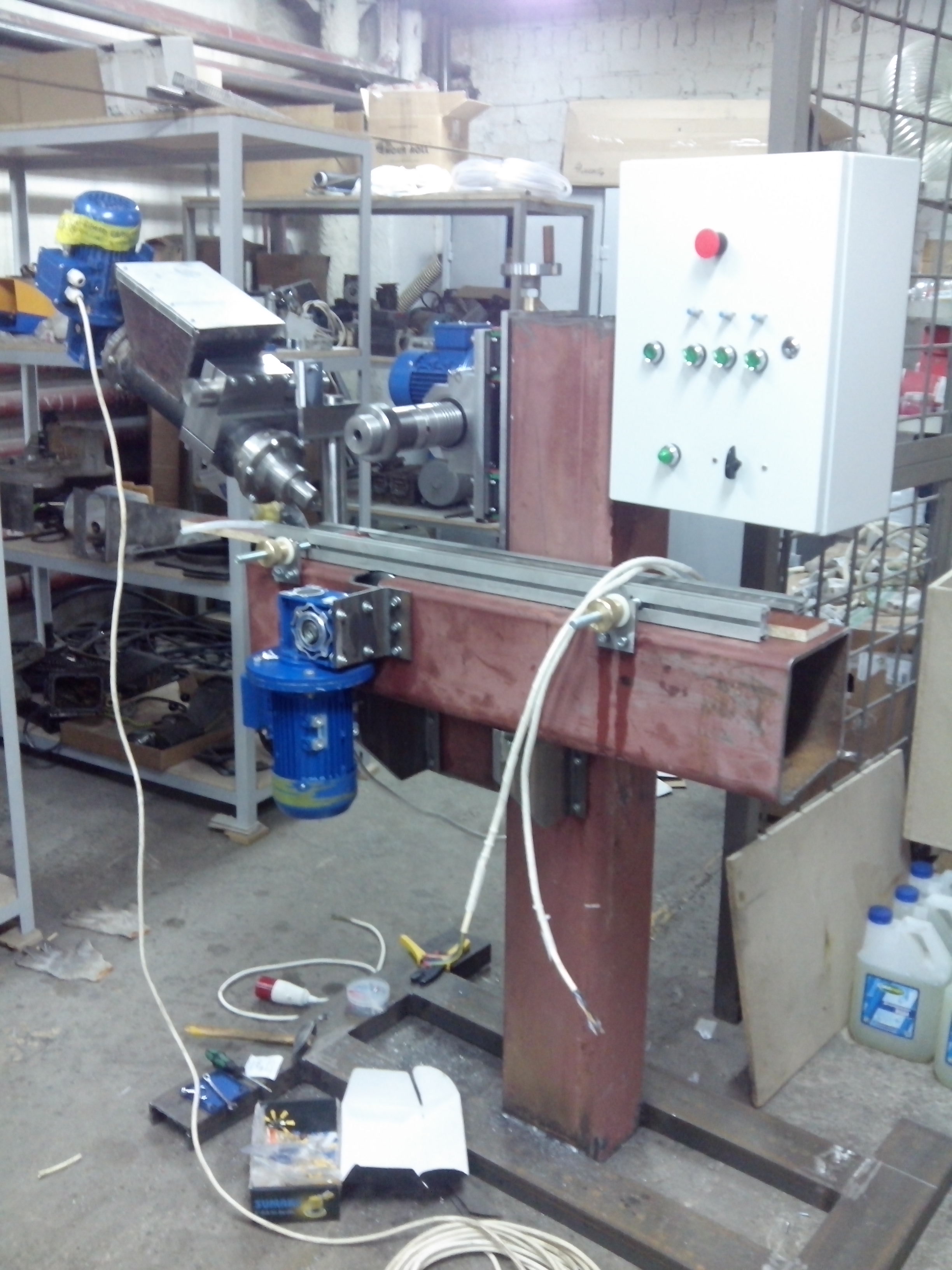

Стрышные звуки :) шнек притирается. Угадайте, что послужило донором? :)
Устройство шнековой подачи. Первый пуск.: http://youtu.be/486F9tmM_cg
Re: Станочки.
nERV писал(а):Угадайте, что послужило донором?
Неужто коловорот рыбацкий?! :hehehe:

Re: Станочки.
Сообщение nERV »
Верно! Ледобур.
Также установили стол на пресс.
IMG_20141215_095944.jpg (7388 просмотров) <a class='original' href='./download/file.php?id=38247&sid=38f92b70d2d82a0d1c5522c5cad9bc3f&mode=view' target=_blank>Загрузить оригинал (634.31 КБ)</a>
IMG_20141215_095953.jpg (7388 просмотров) <a class='original' href='./download/file.php?id=38248&sid=38f92b70d2d82a0d1c5522c5cad9bc3f&mode=view' target=_blank>Загрузить оригинал (672.81 КБ)</a>
Re: Станочки.
nERV писал(а):Верно! Ледобур
А, где пряник, за верно угаданный ответ? :hehehe:

Сообщение nERV »
Выписал пряник :)
Вариант с буром оказался самым рациональным. Можно было и заказать фрезеровку, но как-то по финансам это вышло бы...

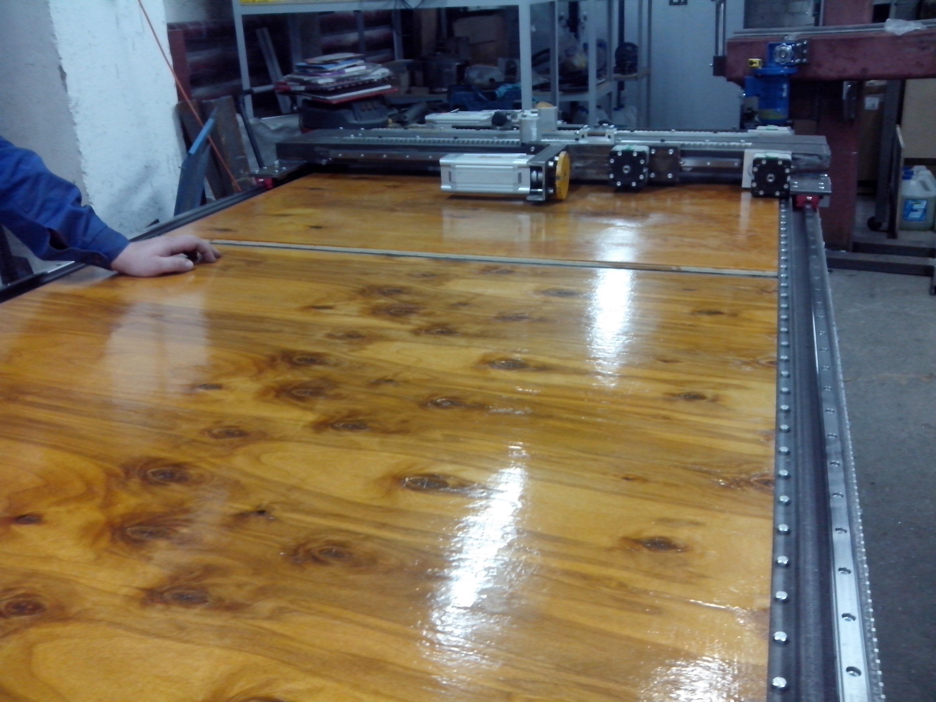

Re: Станочки.
Сообщение nERV »
Купить было проще, чем махаться с листами. Цена копеечная.
IMG_20141215_132932.jpg (7332 просмотра) <a class='original' href='./download/file.php?id=38275&sid=38f92b70d2d82a0d1c5522c5cad9bc3f&mode=view' target=_blank>Загрузить оригинал (680.75 КБ)</a>

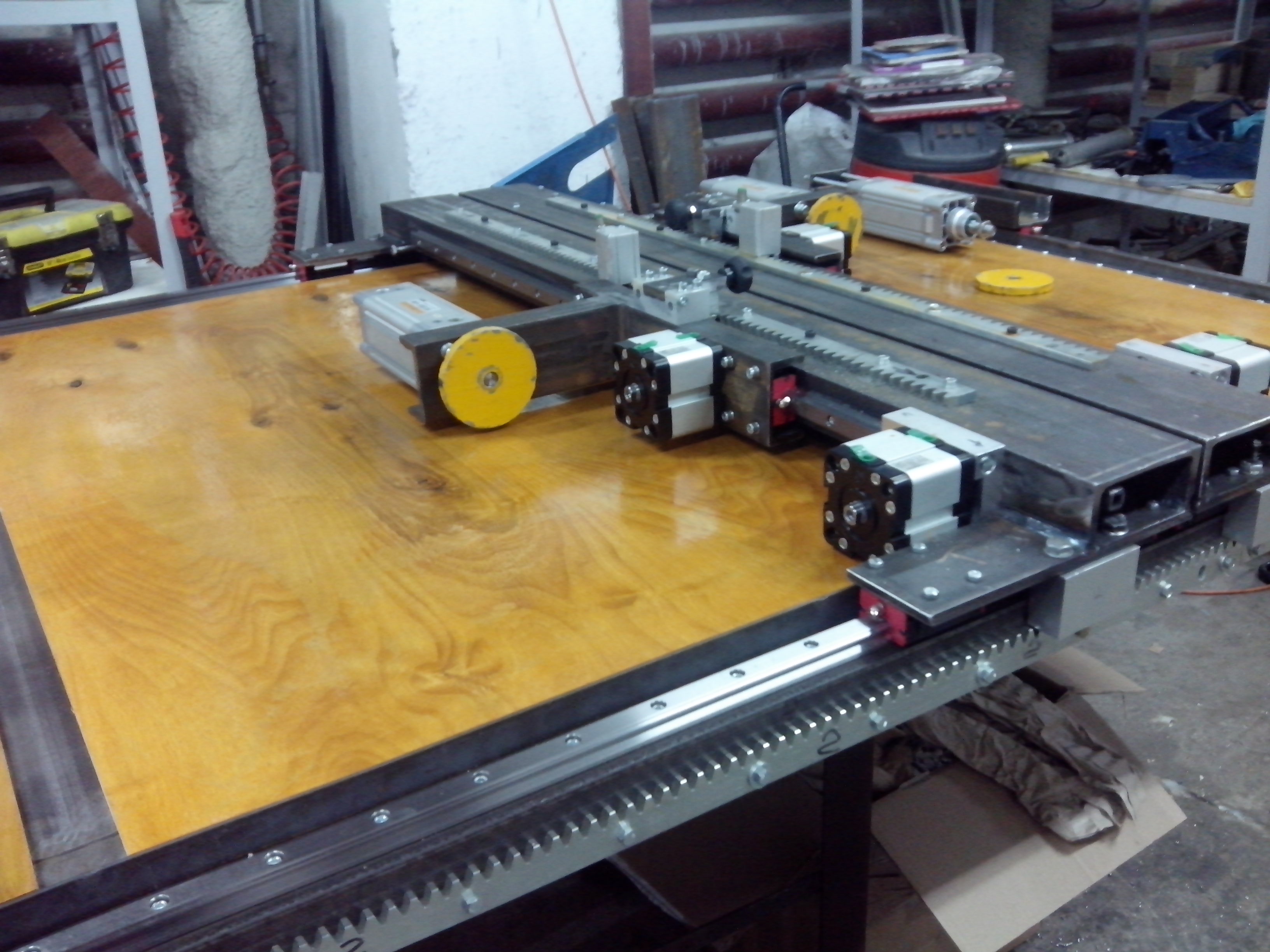

Re: Станочки.
Сообщение nERV »
<250 тыс на все.
Без премии этот станок бы не появился :)

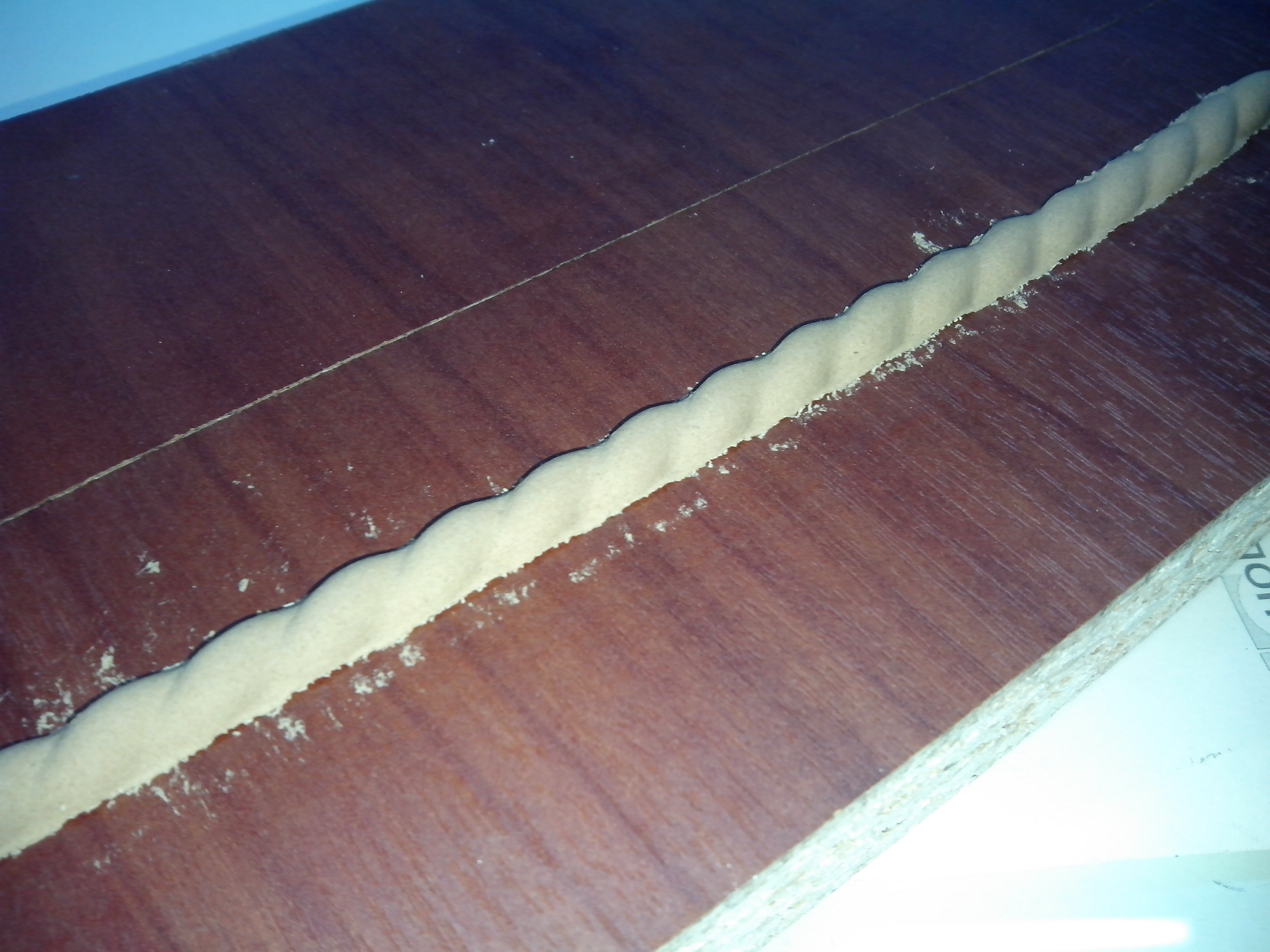

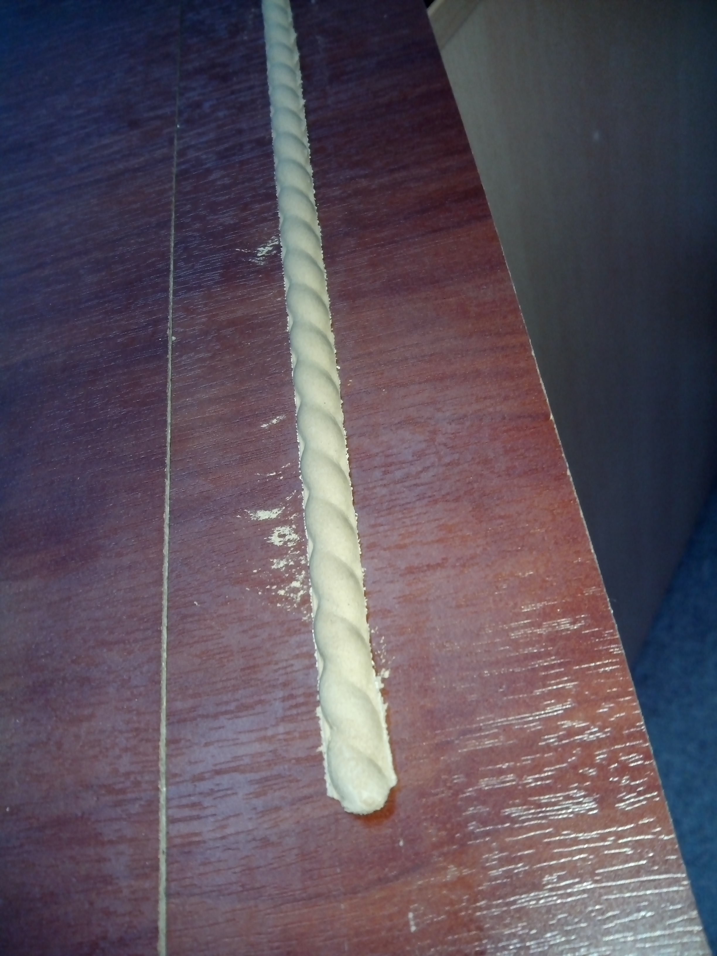

Вот и результат. Станок требует некоторой доработки, но в целом он годен для применения.
IMG_20141215_161539.jpg (7297 просмотров) <a class='original' href='./download/file.php?id=38278&sid=38f92b70d2d82a0d1c5522c5cad9bc3f&mode=view' target=_blank>Загрузить оригинал (652.69 КБ)</a>
IMG_20141215_161530.jpg (7297 просмотров) <a class='original' href='./download/file.php?id=38279&sid=38f92b70d2d82a0d1c5522c5cad9bc3f&mode=view' target=_blank>Загрузить оригинал (636.62 КБ)</a>

Какая длина косички?
nERV
Сообщения: 1503
Репутация: 624
Откуда: Ульяновск
Re: Станочки.
Сообщение nERV »
Теоретически- бесконечная. А так будет равна длине подложки.
Станок для накатки. Тест агрегатов.: http://youtu.be/FxRNQwUbfW0
