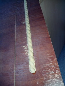

Вот и результат. Станок требует некоторой доработки, но в целом он годен для применения.
IMG_20141215_161539.jpg (7814 просмотров) <a class='original' href='./download/file.php?id=38278&mode=view' target=_blank>Загрузить оригинал (652.69 КБ)</a>
IMG_20141215_161530.jpg (7814 просмотров) <a class='original' href='./download/file.php?id=38279&mode=view' target=_blank>Загрузить оригинал (636.62 КБ)</a>

Какая длина косички?

Re: Станочки.
Сообщение nERV »
Теоретически- бесконечная. А так будет равна длине подложки.
