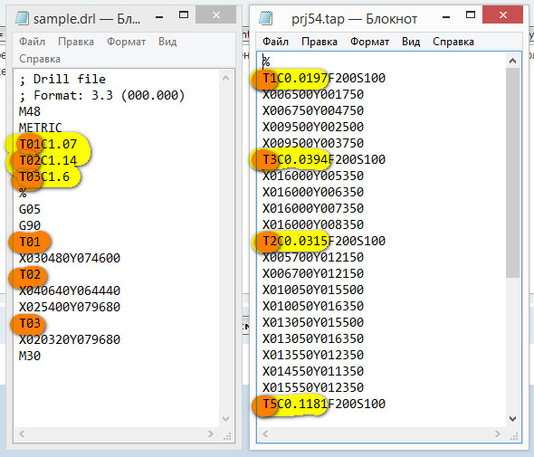

Я сейчас как раз делаю программу которая генерирует G-код для изготовления платы, и уже не мало встретил приколов со способом формирования файла сверловки из различных программ, наверняка если автору написать письмо с приложенным файлом, он исправит косяк :-)

Вот пример сверловки дип-трейса, и другой программы(не помню точно)
2016-02-26_113959.jpg (11018 просмотров) <a class='original' href='./download/file.php?id=73347&mode=view' target=_blank>Загрузить оригинал (133.63 КБ)</a>
Оранжевым выделен номер инструмента, желтым диаметр.
Порядок следования данных, различается, из-за чего те программы которые я пробовал так-же некорректно получали данные, и связывали инструмент, и точки сверловки данным инструментом.
Вот сейчас набираю, базу различных файлов сверловок, что-бы сделать всеядную программу :-)

В семпле у вас идет вначале объявление инструмента для автосменщика, я например меняю ручками инструмент и директива С мне без разницы (у меня только таблица с номерами инструментов жесткая, например если пишет что инструмент 110, то я знаю что это у меня сверло (первый знак) 1.0 мм). На всех не угодишь, проще сделать под 2-3 формата и указать их в инструкции. Тот же диптрейс умеет не менее 3 форматов сверловки делать, какой-нибудь из них да подойдет.
