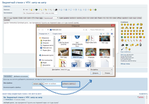

Накидал варианты вертикального перемещения,вот только как у вас лучше всего закинуть картинку? Еще вариант сделать стол подвижным в горизонтальной плоскости, и к нему спускающейся кареткой на нужную высоту.
Re: Бюджетный станок с ЧПУ: метр на метр
MIHAnik22 писал(а):как у вас лучше всего закинуть картинку?
Прикрепить к сообщению в "стандартной" форме ответа.

michael-yurov, как прикрепить? Грузить на сторонний серв и от туда ссыль?
MIHAnik22 писал(а):michael-yurov, как прикрепить? Грузить на сторонний серв и от туда ссыль?
2014-03-23 17-53-13 Скриншот экрана.png (4066 просмотров) <a class='original' href='./download/file.php?id=26137&mode=view' target=_blank>Загрузить оригинал (198.68 КБ)</a>

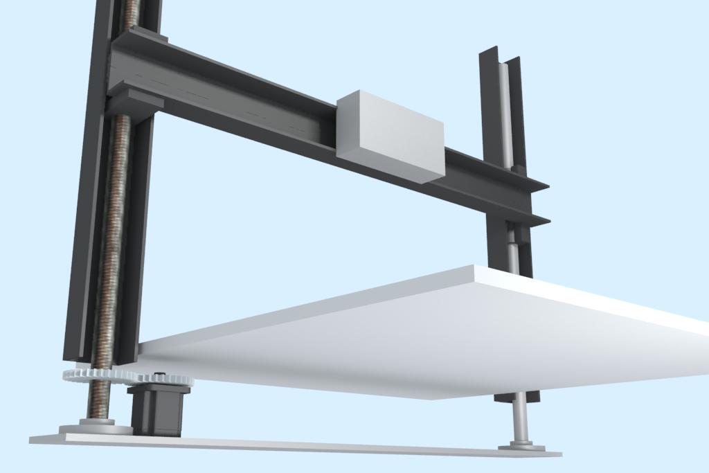

вот оди из вариантов вертикального перемещения.
вариант1.jpg (4058 просмотров) <a class='original' href='./download/file.php?id=26138&mode=view' target=_blank>Загрузить оригинал (32.59 КБ)</a>

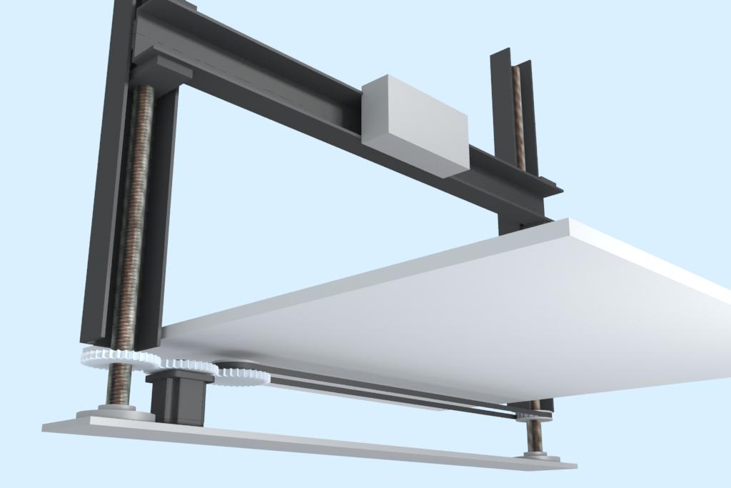

или вот
вариант2.jpg (4058 просмотров) <a class='original' href='./download/file.php?id=26139&mode=view' target=_blank>Загрузить оригинал (30.51 КБ)</a>

Шестерни + винт дает большой люфт.
Да, шестерни можно сразу выбросить и надеть зубчатый шкив на мотор (они продаются), на винты, и пробросить ремень сразу через три шкива.

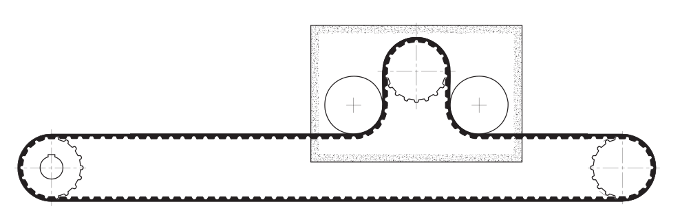

michael-yurov , не совсем понял про шкив и винт. Как они соединятся будут? или просто шкивы насаживается на оба винта и к ним ремень с мотора идет, так да?)

MIHAnik22, 1 ремень сразу одевается на 2 шкива на винте и 1 на моторе. ну и надо еще 2 ролика чтобы нормально натянуть

MIHAnik22 писал(а):michael-yurov , не совсем понял про шкив и винт. Как они соединятся будут? или просто шкивы насаживается на оба винта и к ним ремень с мотора идет, так да?)
aegis писал(а):MIHAnik22, 1 ремень сразу одевается на 2 шкива на винте и 1 на моторе. ну и надо еще 2 ролика чтобы нормально натянуть
Примерно - так. Три шкива и два ролика (например, из подшипников).
2.png (4024 просмотра) <a class='original' href='./download/file.php?id=26154&mode=view' target=_blank>Загрузить оригинал (49.03 КБ)</a>
