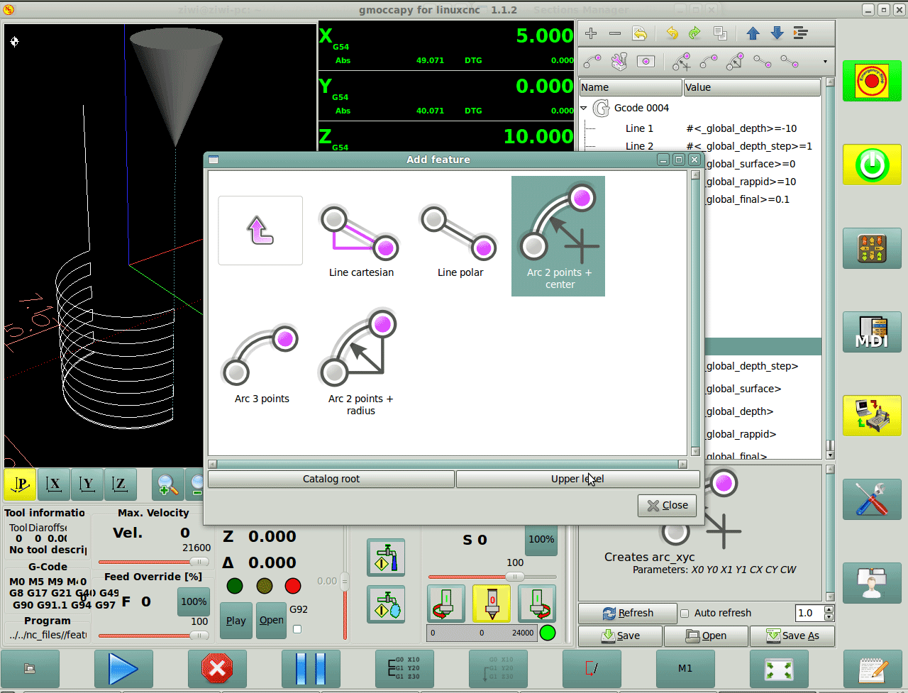

Подключил к gmoccapy тулкит "мастеров" Features от Nicka.
Исходники и инструкции в шапке.
Не забываем благодарить Nicka , а также тех, кого он благодарит :), в теме http://cnc-club.ru/forum/viewtopic.php?f=15&t=3124
От себя скажу - это потрясающая работа, надеюсь оказаться полезным и с позволения Nicka внести посильный вклад в развитие.

Nick писал(а):Как выполняется обновление отрисовки?
Я таймер пока убрал, отрисовка обновляется после каждого ввода числа или параметра.

Nick писал(а): А зачем таймер убрал? У него основной смысл - обновлять не сразу, т.е. может улучшить быстродействие.
Основной вопрос был в том, как обновляется? Через какую функцию? axis-remote?
Виноват :) , но таймер не заработал сразу , как разберусь - подключу.
В gmoccapy axis-remote отсутствует. Но вот так - работает обновление
	def refresh(self, *arg ) :
		f = open(PROGRAM_PREFIX + "/features.ngc","w")
		f.write(self.to_gcode())
		f.close()
		self.stat.poll()
		self.linuxcnc.reset_interpreter()
		self.linuxcnc.wait_complete()
		self.linuxcnc.program_open(PROGRAM_PREFIX + "/features.ngc")

Обновил в шапке дополнение Features, подробности здесь http://cnc-club.ru/forum/viewtopic.php? ... 54#p124954

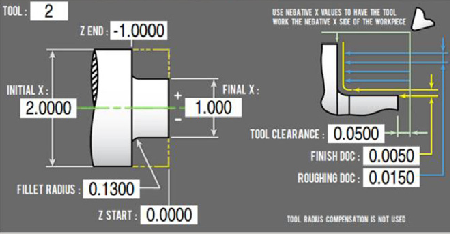

задумка старая - и ngcgui (pyngcgui в том числе) и Features очень "универсальны...
а я хочу вставить в токарку самые необходимые мастера (их совсем немного) примерно такого плана:
Выделение_064.png (4829 просмотров) <a class='original' href='./download/file.php?id=29851&mode=view' target=_blank>Загрузить оригинал (201.62 КБ)</a>
это вызвано отсутствием мышки на стойке
давно пробовал делать какие то наброски:

то есть простая картинка ,поля для ввода , парсим,формируем о-код , и загружаем в lcnc...
так вот с этим какие топроблемы первый раз загружает всегда без исключения...
