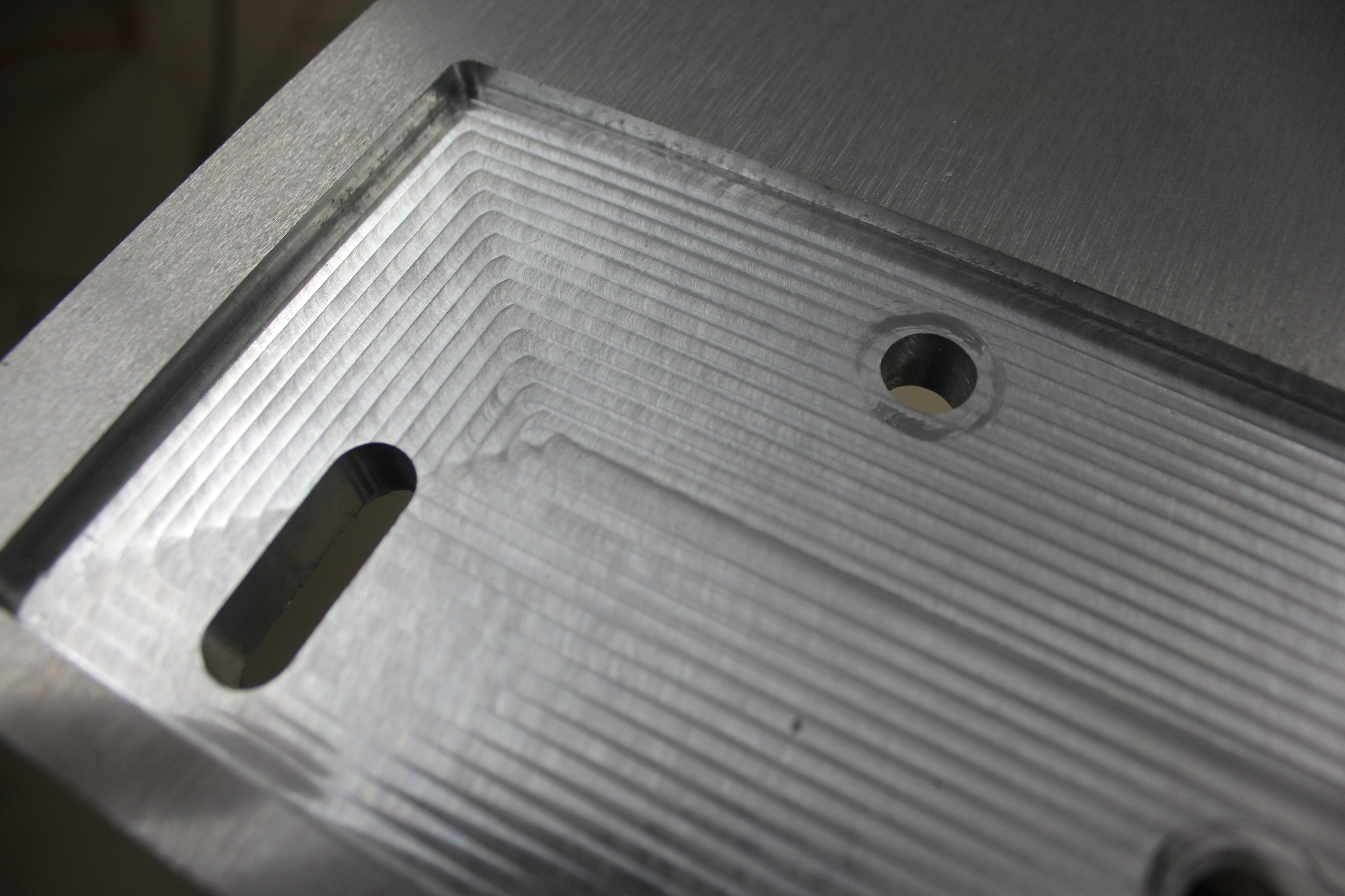

Мой первый заказ.
Мой первый заказ. (5011 просмотров) <a class='original' href='./download/file.php?id=36289&mode=view' target=_blank>Загрузить оригинал (7.09 МБ)</a>
Мой первый заказ.
Мой первый заказ. (5011 просмотров) <a class='original' href='./download/file.php?id=36290&mode=view' target=_blank>Загрузить оригинал (5.39 МБ)</a>
Мой первый заказ.
Мой первый заказ. (5011 просмотров) <a class='original' href='./download/file.php?id=36291&mode=view' target=_blank>Загрузить оригинал (4.78 МБ)</a>
Мой первый заказ.
Мой первый заказ. (5011 просмотров) <a class='original' href='./download/file.php?id=36292&mode=view' target=_blank>Загрузить оригинал (6.95 МБ)</a>
Мой первый заказ.
Мой первый заказ. (5011 просмотров) <a class='original' href='./download/file.php?id=36293&mode=view' target=_blank>Загрузить оригинал (4.79 МБ)</a>
Мой первый заказ.
Мой первый заказ. (5011 просмотров) <a class='original' href='./download/file.php?id=36294&mode=view' target=_blank>Загрузить оригинал (5.26 МБ)</a>
Мой первый заказ.

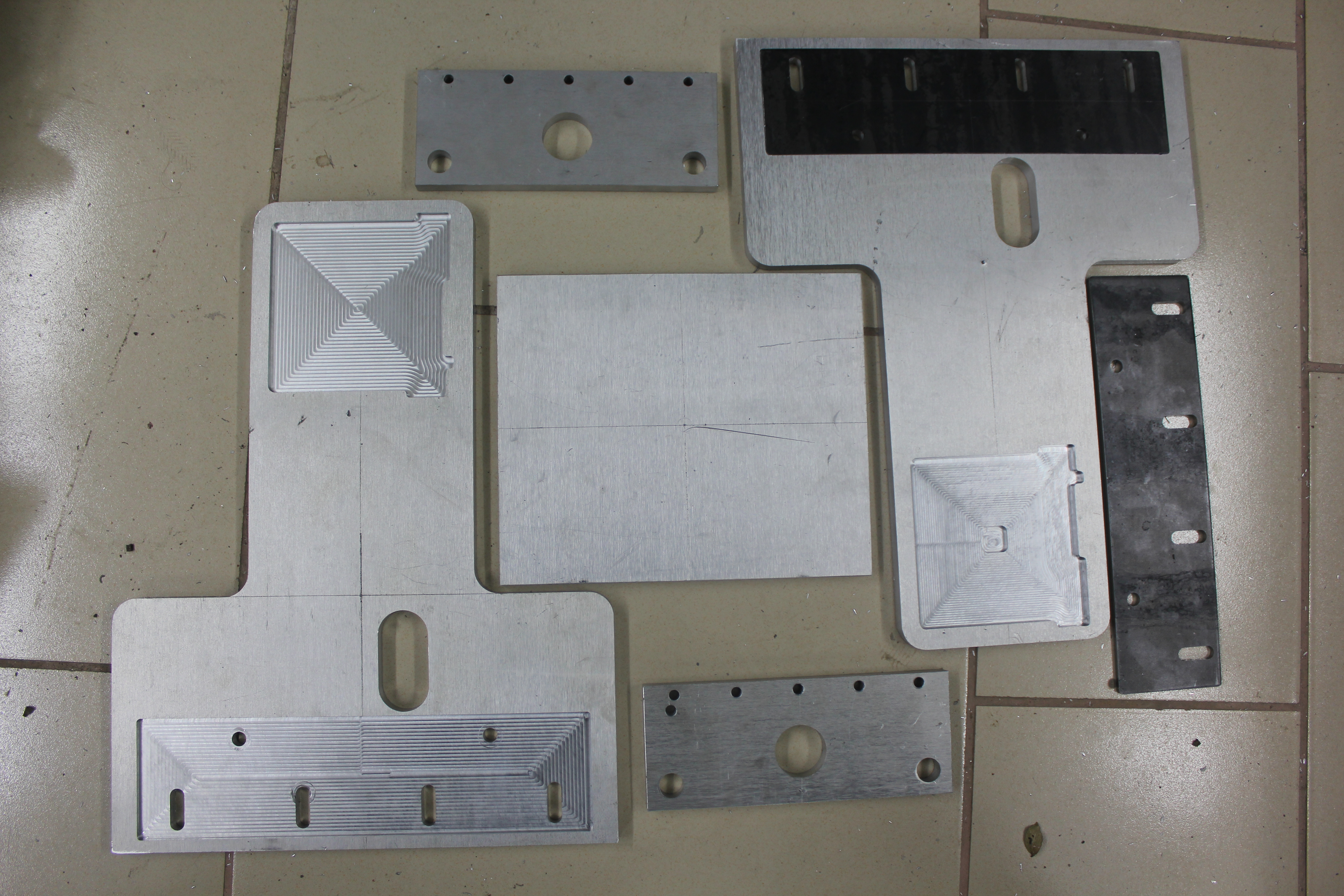

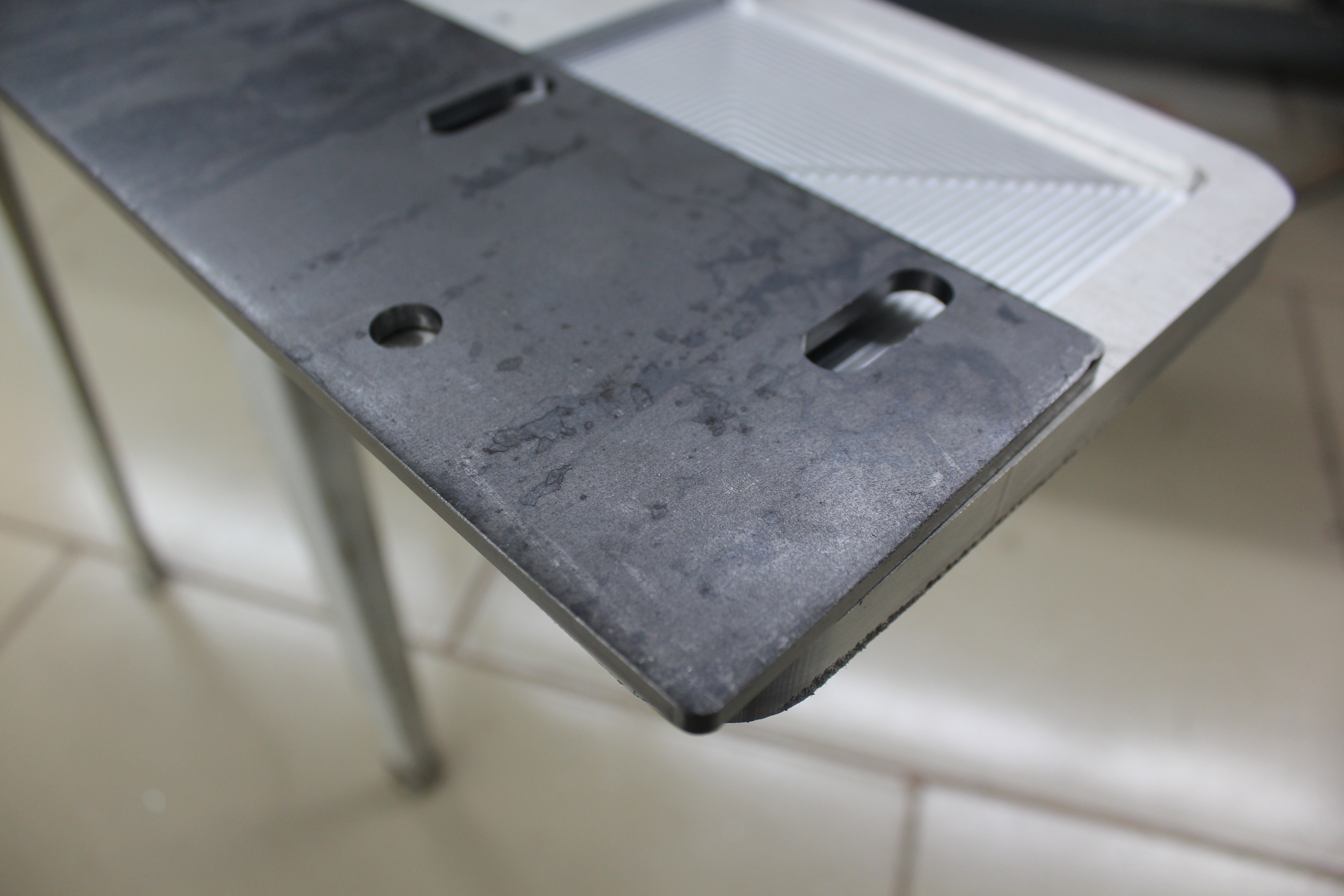

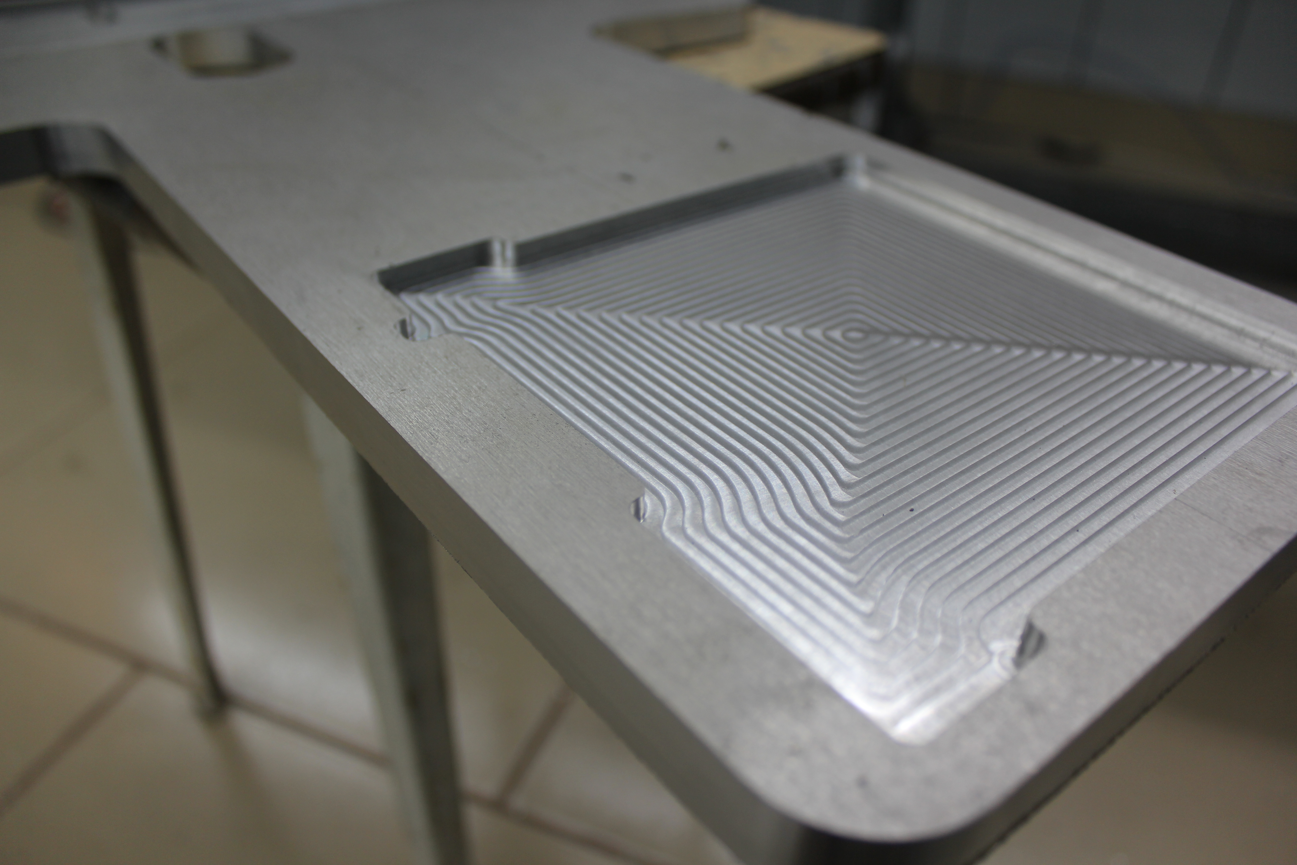

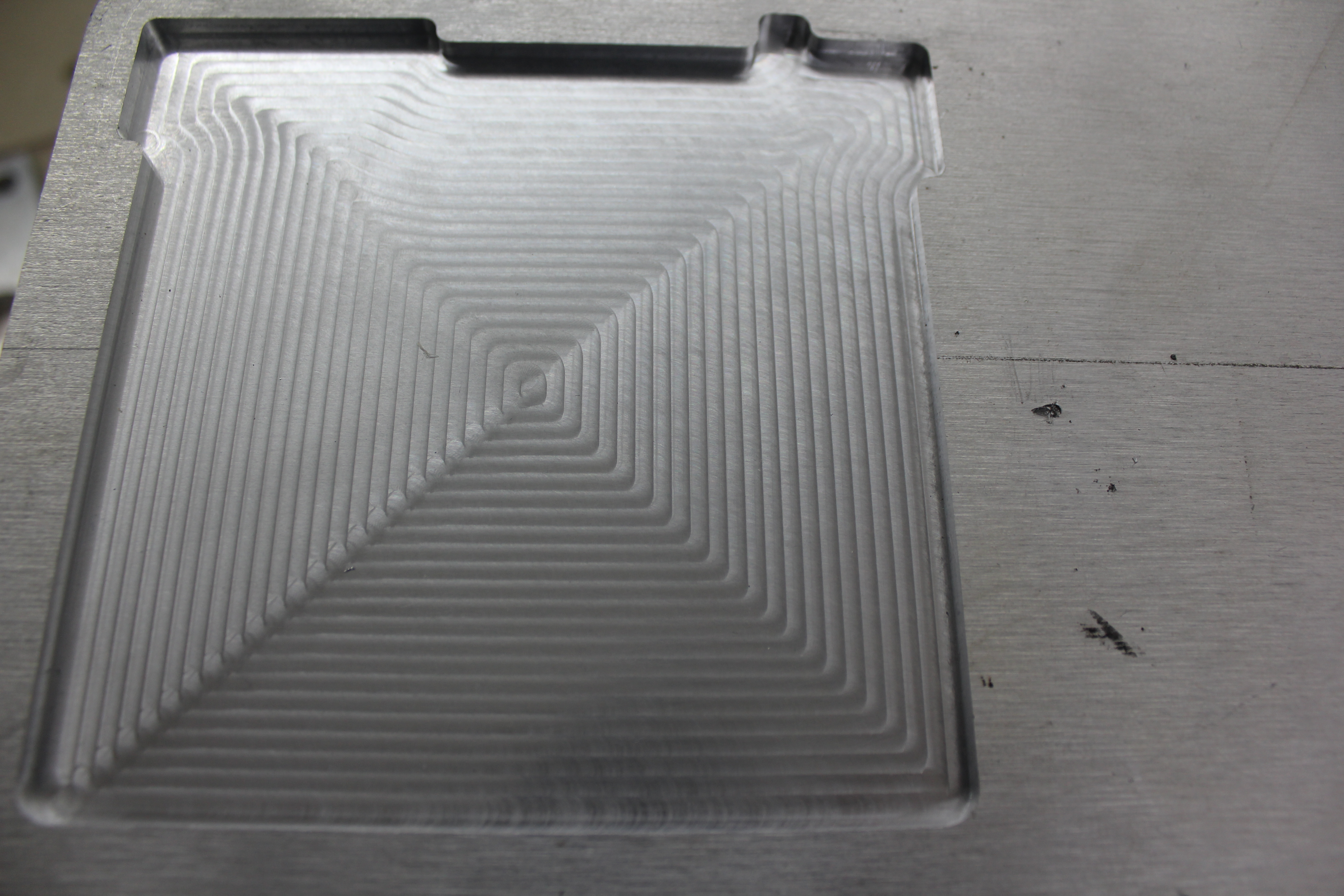

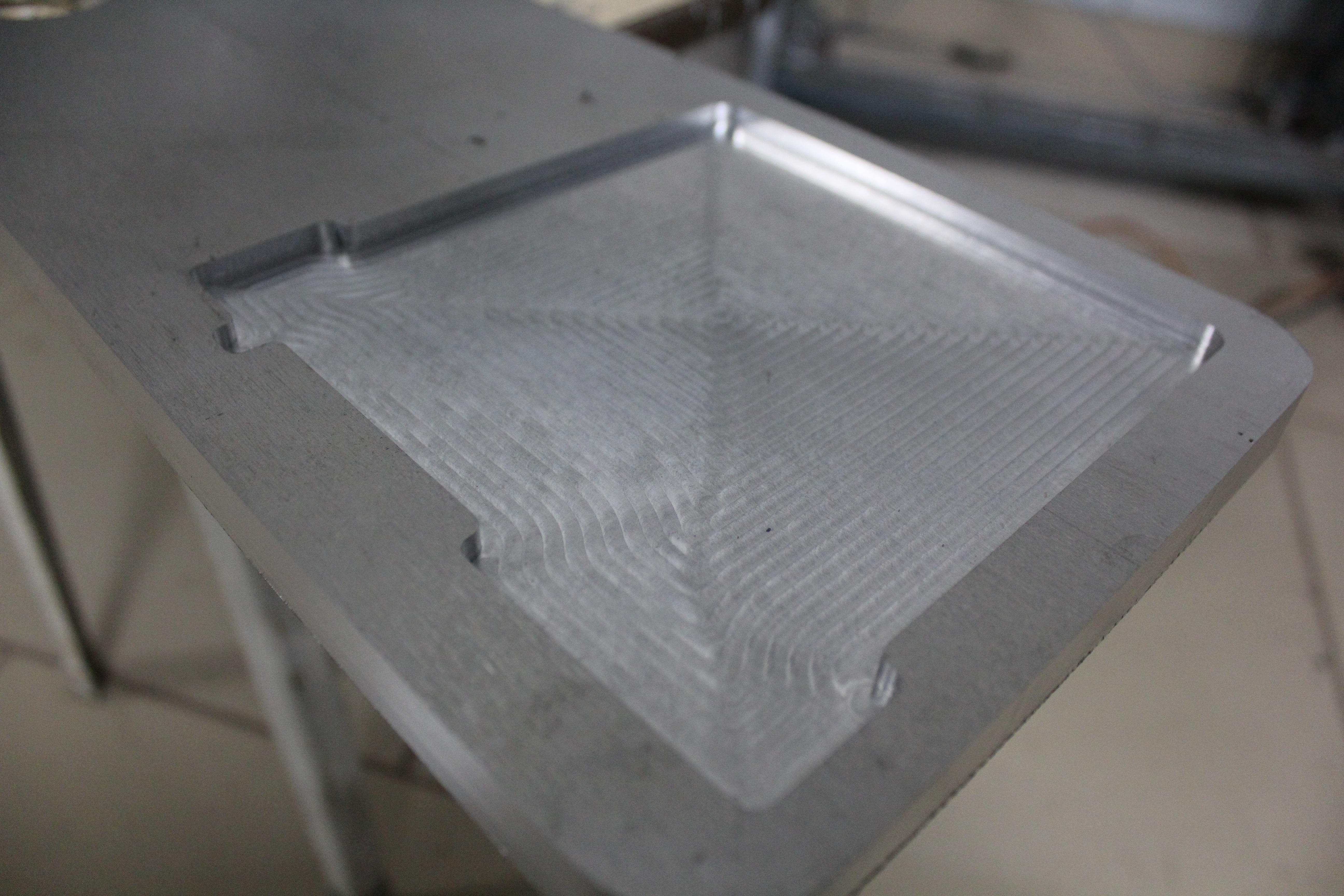

Re: Модернизация 676 станка
Сообщение artem44ik »
мои детальки, Владимир спасибо что не отказали..
Идем все к лучшему!
vovafed писал(а):а для чего детальки?
плазма зреет, новая!
