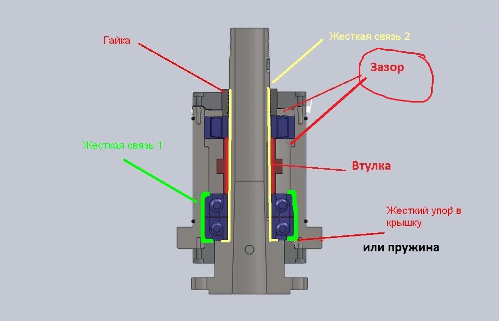

Pinole Ass .JPG (2785 просмотров) <a class='original' href='./download/file.php?id=23511&mode=view' target=_blank>Загрузить оригинал (62.1 КБ)</a>
Сферический ватник в вакууме.

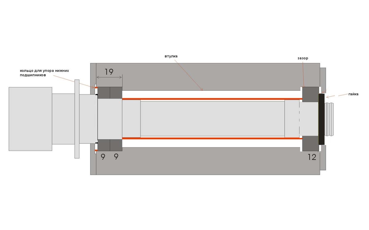

В общем, схема вроде вполне грамотная получается.
Что не нравится:
1. То, что нужно переделывать переднюю крышку. Надо подумать - или изготовить отдельно кольцо-прокладку или как-то сделать с пружиной. Хотя там по высоте зазор 1мм - что за пружина может туда поместиться?
2. необходимость изготовления втулки. ну от этого, видимо, никуда? Вот тут http://3d.kadatka.ru/articles/shpindel/ вообще какая-то другая схема без нее, но, видимо, неправильная. В моем случае она по любому нужна или можно как-то заменить?
3. думается мне, что задняя гайка при закручивании не ляжет на внутреннюю обойму верхнего подшипника идеально, а сначала какой-то одной стороны что создаст напряжение. это, думаю, можно решить эластичной прокладкой.
сколько примерно толщина обойм подшипников 47х30х9? их пока нет рядом, а нужно расчертить толщину упорного кольца на крышке и толщину стенки втулки. Или сделать миллиметра три - не ошибусь?
все же непонятно почему третий РУ подшипник нельза поставить назад. он что, испортится без упора? или они склонны к саморазбору?

Александр, еще раз внимательно просмотрите типовые схемы шпинделей, которые рекомендует производитель точных подшипников FAG.
Александр_ писал(а): Надо подумать - или изготовить отдельно кольцо-прокладку или как-то сделать с пружиной.
Кольцо, шлифованное. Пружин у передних подшипников не должно быть. Тут я с Baha не согласен. В каталоге не увидел пружин возле передних подшипников.
Александр_ писал(а):но, видимо, неправильная.
Именно, так делают в наиболее дещевых китайских.
Александр_ писал(а):думается мне, что задняя гайка при закручивании не ляжет на внутреннюю обойму верхнего подшипника идеально, а сначала какой-то одной стороны что создаст напряжение. это, думаю, можно решить эластичной прокладкой.
Не эластичная, а шлифованное кольцо с плотной посадкой на вал шпинделя, для устранения перекосов.
Александр_ писал(а):сколько примерно толщина обойм подшипников 47х30х9? их пока нет рядом, а нужно расчертить толщину упорного кольца на крышке и толщину стенки втулки. Или сделать миллиметра три - не ошибусь?
Откройте каталог производителя, там должны быть рекомендуемые параметры упоров в подшипник.
Александр_ писал(а):все же непонятно почему третий РУ подшипник нельза поставить назад. он что, испортится без упора? или они склонны к саморазбору?
Вообще то можно, и в каталоге есть такая конструкция, НО: а) там такой шпиндель для сверления отверстий, б) дороже, в) необходимо изготовить переходное кольцо для более крупного подшипника, с микронной точностью, чтобы не было биения, иначе убьете дуплекс.

Александр_ писал(а): вообще какая-то другая схема без нее, но, видимо, неправильная
Правильно, другая схема, и правильная. Только ресурса меньше.

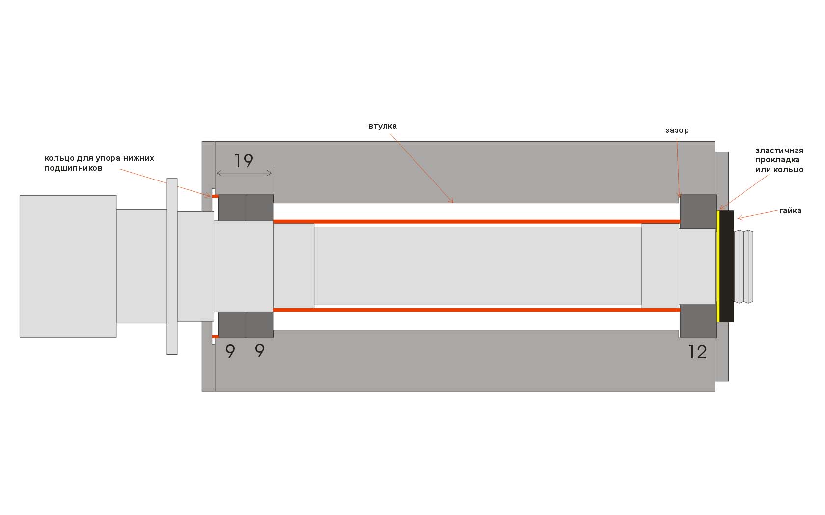

вот такая вырисовывается схема. от втулки, видимо, не уйти. по толщине стенок - гляну по радиальным подшипникам что стояли. вряд ли принципиальная разница.
а чем плоха эластичная прокладка? там за подшипником несколько ниток резьбы минус толщина зазора под верхним подшипником. сделаю я скажем, еще и прокладку. так на резьбу она ровно не сядет все равно плюс какая разница: гайка-то на прокладку все равно может неравномерно давить.
Untitled-1 copy.jpg (2754 просмотра) <a class='original' href='./download/file.php?id=23524&mode=view' target=_blank>Загрузить оригинал (70.83 КБ)</a>

ukr-sasha
Сообщения: 3343
Репутация: 2181
Откуда: Киев, Украина
Re: Шпиндельная голова
Сообщение ukr-sasha »
Между втулкой и корпусом должен быть зазор.

Александр_
Сообщения: 1740
Репутация: 122
Сообщение Александр_ »
втулку не там нарисовал. исправил
ukr-sasha
Сообщения: 3343
Репутация: 2181
По прокладке, точно не знаю почему нельзя. Но нигде не видел, чтобы стояла. Могу ошибаться. Александр, вы попробуйте поставить, а нам расскажете, что получилось. ;)
И втулка должна уператься в кольца подшипников, а не в буртик вала шпинделя.
Александр_
Сообщения: 1740
Репутация: 122
так там на одном уровне буртик и обоймы. торцом втулка в обойму упрется, внутренней поверхностью на вал сядет
ukr-sasha
Сообщения: 3343
Репутация: 2181
Значит внутреннюю фаску нужно снять.
ukr-sasha
Сообщения: 3343
Репутация: 2181
Да, еще: прочитал обсуждение на чипмакере - зазор между Р/У подшипниками и валом шпинделя не должен быть. Подшипники должны упираться, иначе они работать не будут.

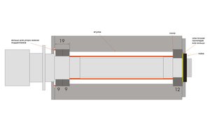

Александр_ писал(а):вот такая вырисовывается схема.
сколько вам рисунков не выкладывай, все равно перерисовываете с ошибками. В чем дело?
Untitled-1 copy.jpg (2712 просмотров) <a class='original' href='./download/file.php?id=23562&mode=view' target=_blank>Загрузить оригинал (63.04 КБ)</a>

ukr-sasha
Сообщения: 3343
Репутация: 2181
Baha поставил жирную точку в конструкции. ;)
Полностью такую поддерживаю. :good:
Александр_
Сообщения: 1740
Репутация: 122
точка в том смысле, что зазор заднего подшипника с обеих сторон? я так и планировал втулку чуть длиннее сделать, чтобы подшипник не упирался внешней обоймой.
ukr-sasha
Сообщения: 3343
Репутация: 2181
И убрал зазор возле переднего подшипника.
Александр_
Сообщения: 1740
Репутация: 122
так у меня же и было в рисунке колечко спереди (красным показано)
ukr-sasha
Сообщения: 3343
Репутация: 2181
Саша, у вас колечко было нарисовано между крышкой и внешним кольцом подшипника, а также зазор между внутренним кольцом подшипника и валом шпинделя. А его там не должно быть.
