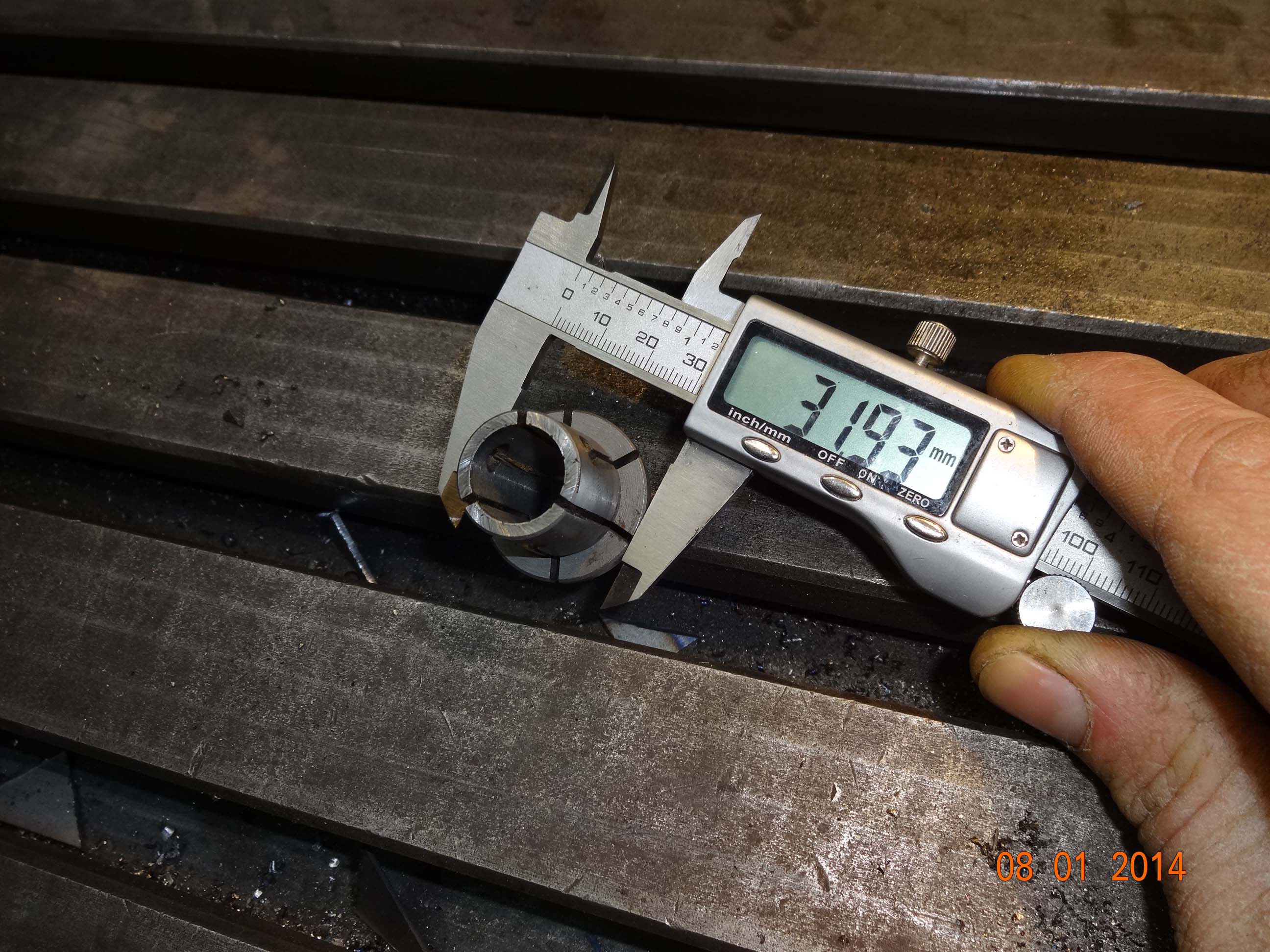

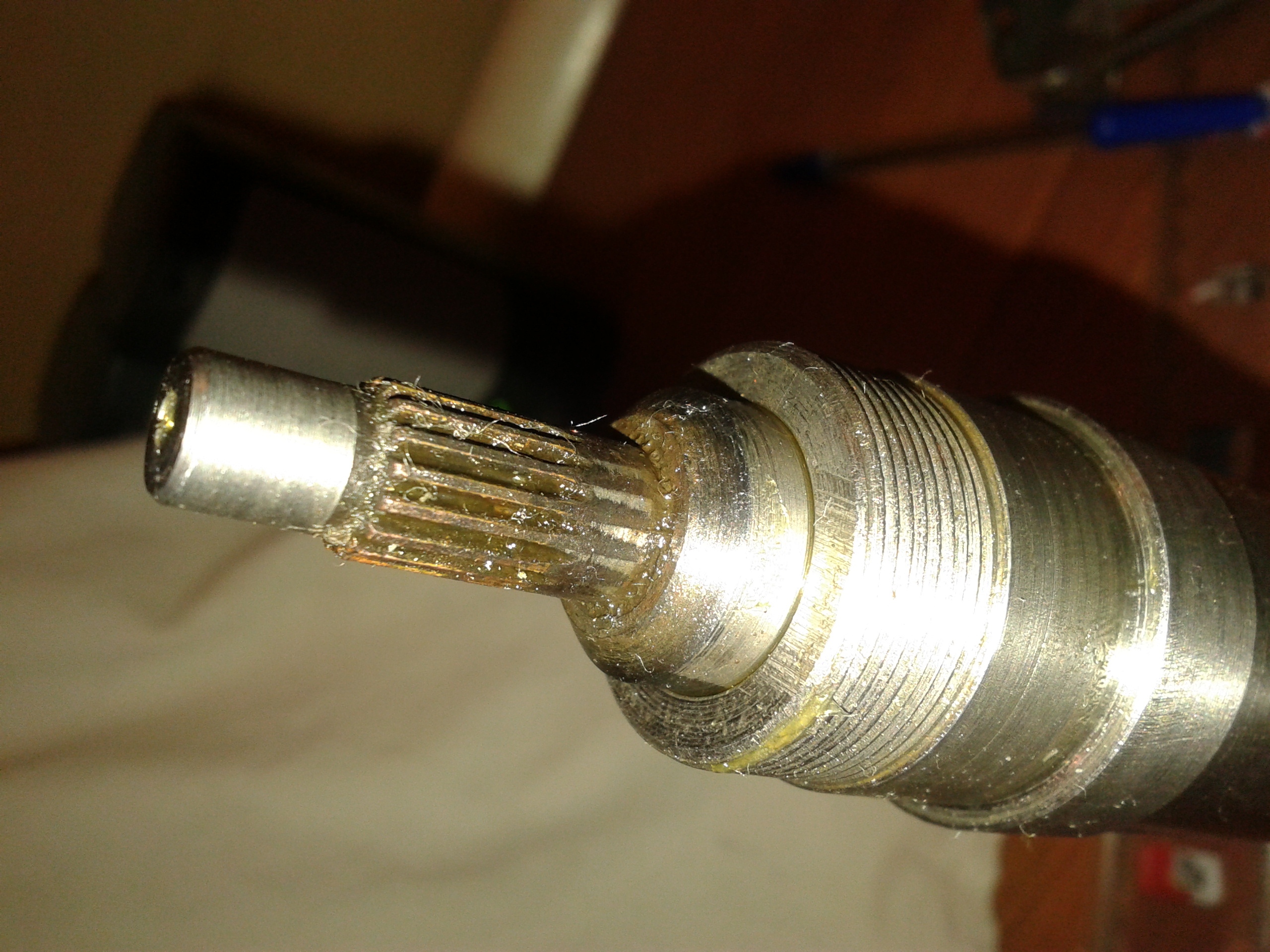

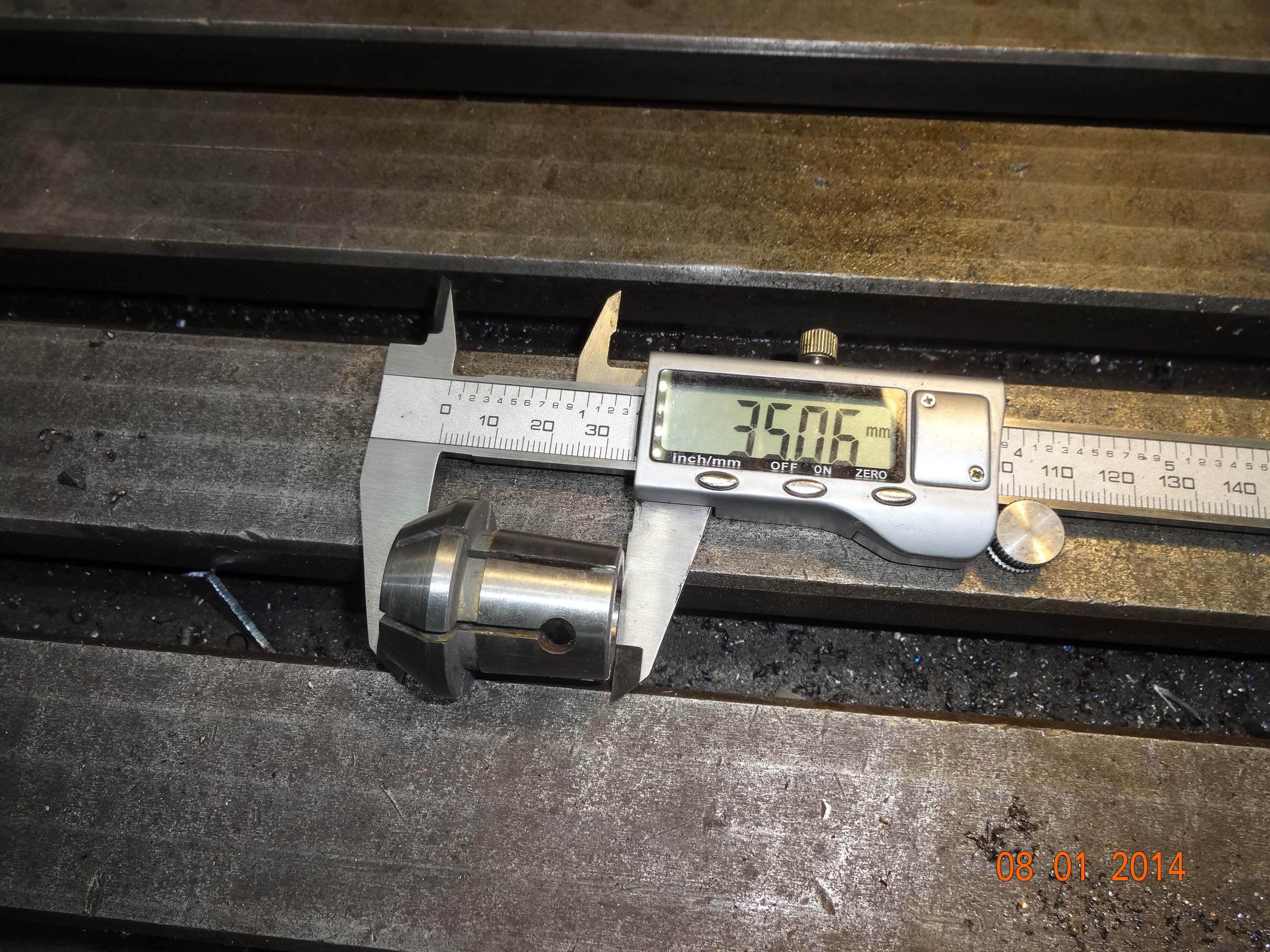

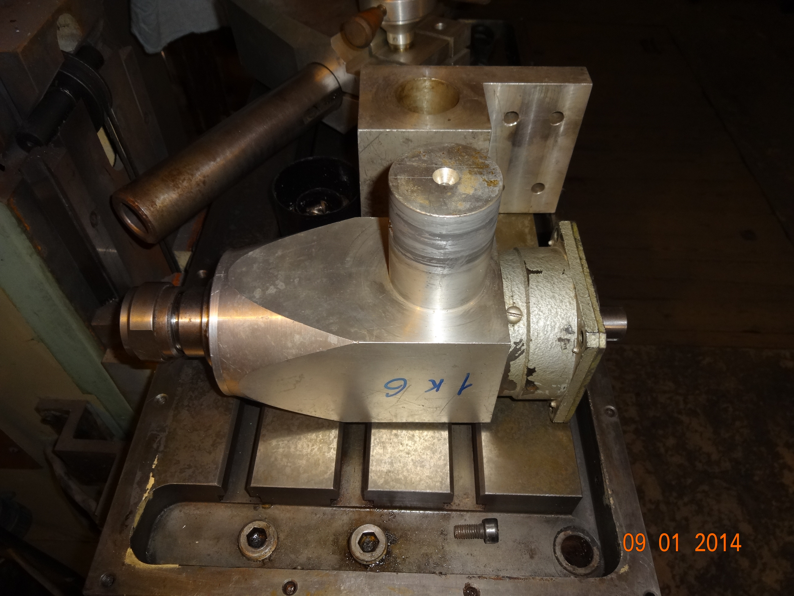

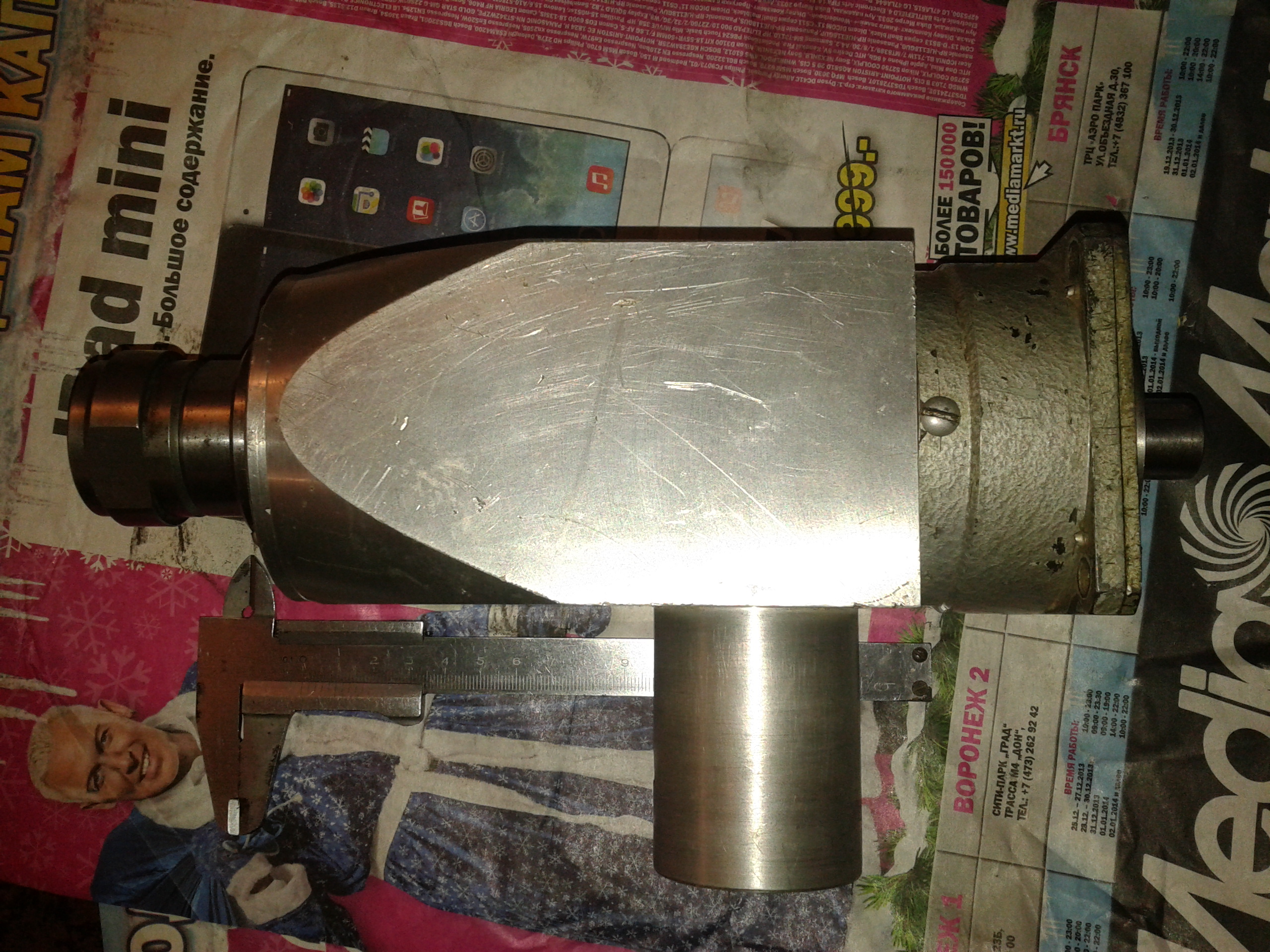

Купил по случаю шпиндель. Что-то вроде ускорительной головки. Планируется как шпиндель на лф250ф3. Привод ременный от движка 550Вт. Диапазон оборотов 560-10000. режим работы щадящий - врезы до 6мм по металлу.
В процессе разборки вылезло несколько вопросов.

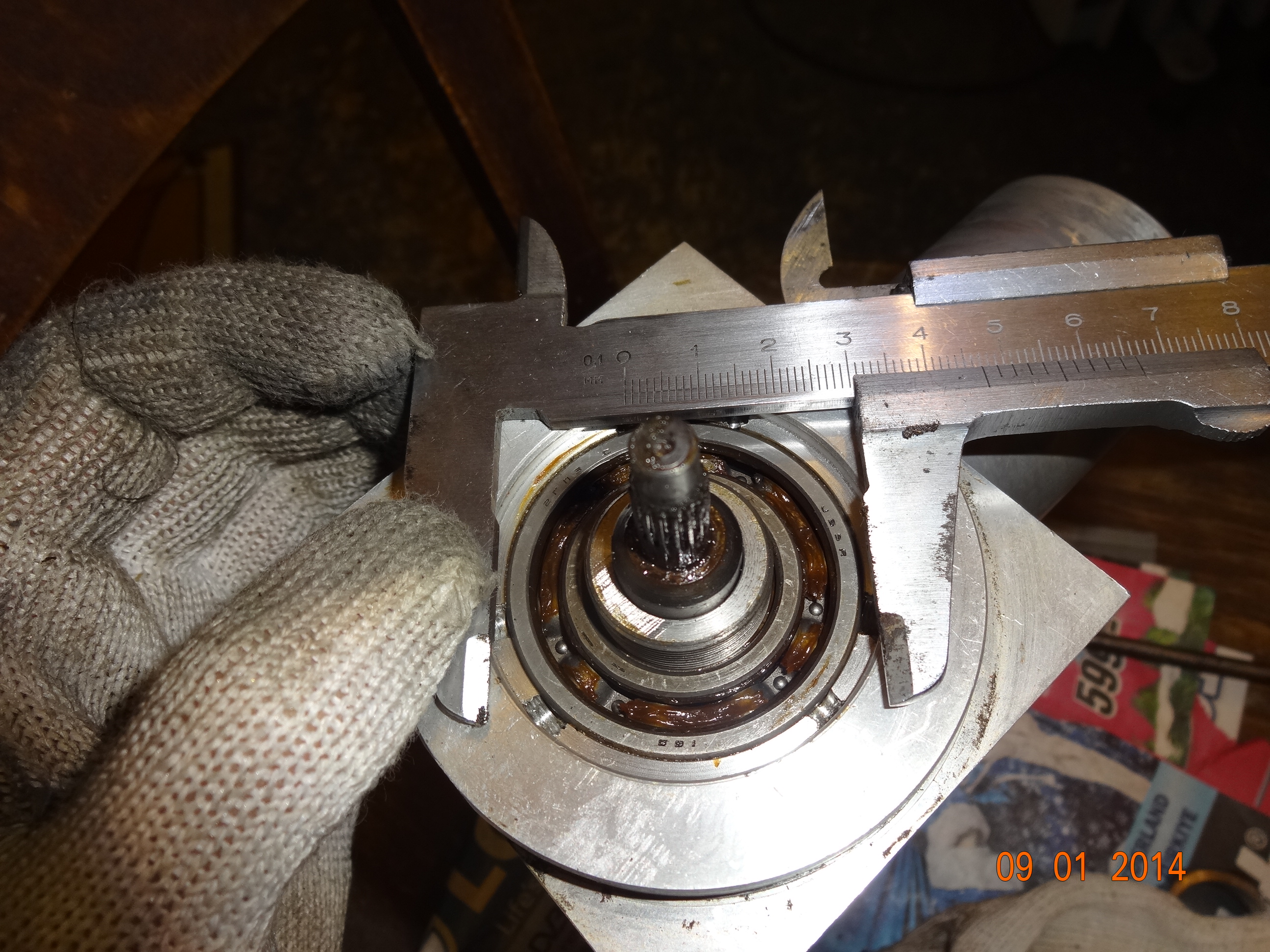

1. Подшипники. На вид - радиальные. Есть ли смысл переделывать? По каталогам есть такие радиально-упорные. Может, роликовый?
2. что-то не понял принцип выборки продольного люфта в этом шпинделе. я думал, внизу между 2 подшипниками должны быть какие-то тонкие кольца, чтобы натягом выбирать продольный люфт. или это лишнее? и одна гайка сверху. даже если руками затянуть плотно, то вал уже не крутится.

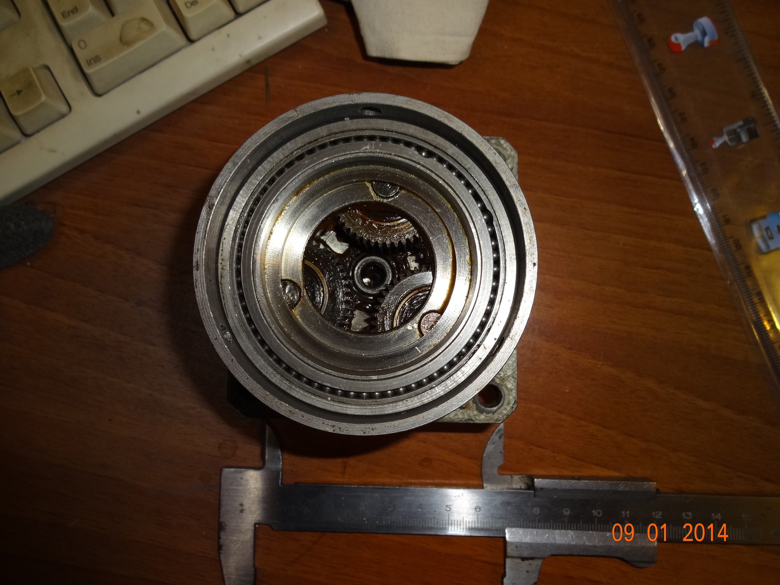

3. большой вопрос по редуктору. сверху стоит отличный планетарный редуктор 1:6. С ним монтировать шпиндель мне гораздо удобнее, чем без него. проблема в том, что в станке системой ремней и шкивов достигается диапазон оборотов 560...10000. Повышение 1:6 вроде как совсем не в тему. ну а частотник же меньше 50Гц не выдаст, верно? так что минимум получается 560х6=3360об/мин.
самое странное вот что: на входе в редуктор вал d20, на выходе цанга минимум до d16. но в самом редукторе вал на конце миллиметров 9 и зубья шестерни мелкие. не слижет их под нагрузкой? не отломится вал? Ведь обороты умножаем на 6, но и усилие на проворот редуктора тоже кратно возрастает. значит, внутри него нагрузки нехилые.

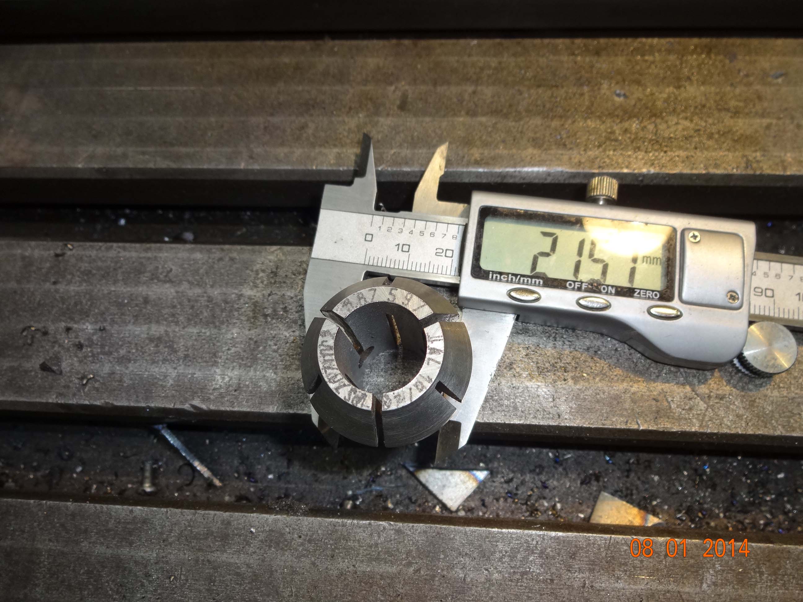

4. цанги. в комплекте одна на 16мм. вроде импортная. может, кто опознает и удастся найти в барахолке ей друзей?

порыл интернет насчет подшипников в шпиндель. если менять, то вариантов вроде немного.
без расточки и переделок встанут только суперточные NSK и SKF http://www.ebay.com/...=item4d04456209
есть еще керамические, но они вроде не упорные http://www.ebay.com/...=item53fdaa5ca0
если растачивать посадку, то напрашиваются
7006С: http://www.aliexpres.../737736422.html
7006АС: http://www.aliexpres...1045517574.html
7206: http://www.aliexpres...1456336548.html
7306 CM: http://www.aliexpres...1382359952.html
последние дешевые, но сильно больше исходных
либо что-то экзотичное типа http://www.aliexpres...1443402239.html
правда, не знаю, можно ли его спереди без пары ставить

в том смысле, что легко испортить? просто на этот размер 30х47х9 что-то и выбора особо нет. от обычных радиальных ведь ждать особо нечего? Сдохнут?
ukr-sasha
Сообщения: 3343
Репутация: 2181
Откуда: Киев, Украина
Re: Шпиндельная голова
Сообщение ukr-sasha »
Да, можно испортить. Там посадочные под подшипники скорее всего шлифованы, расточкой тяжело получить такую поверхность.

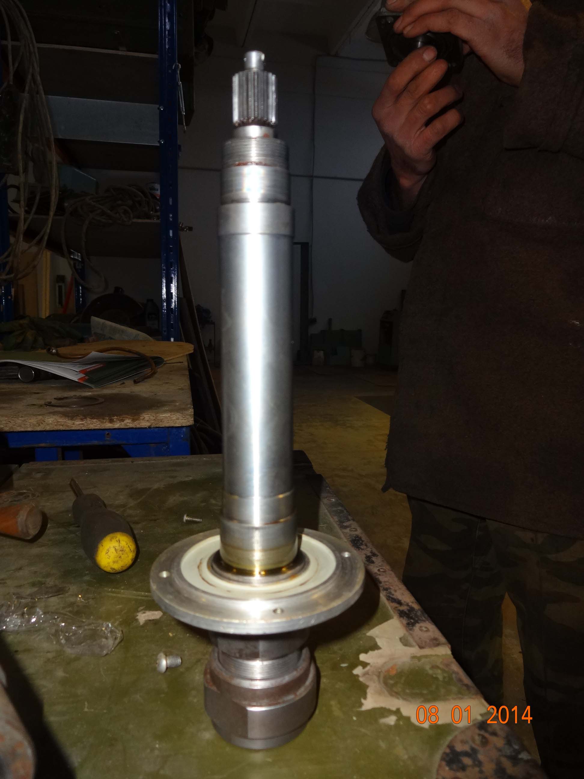

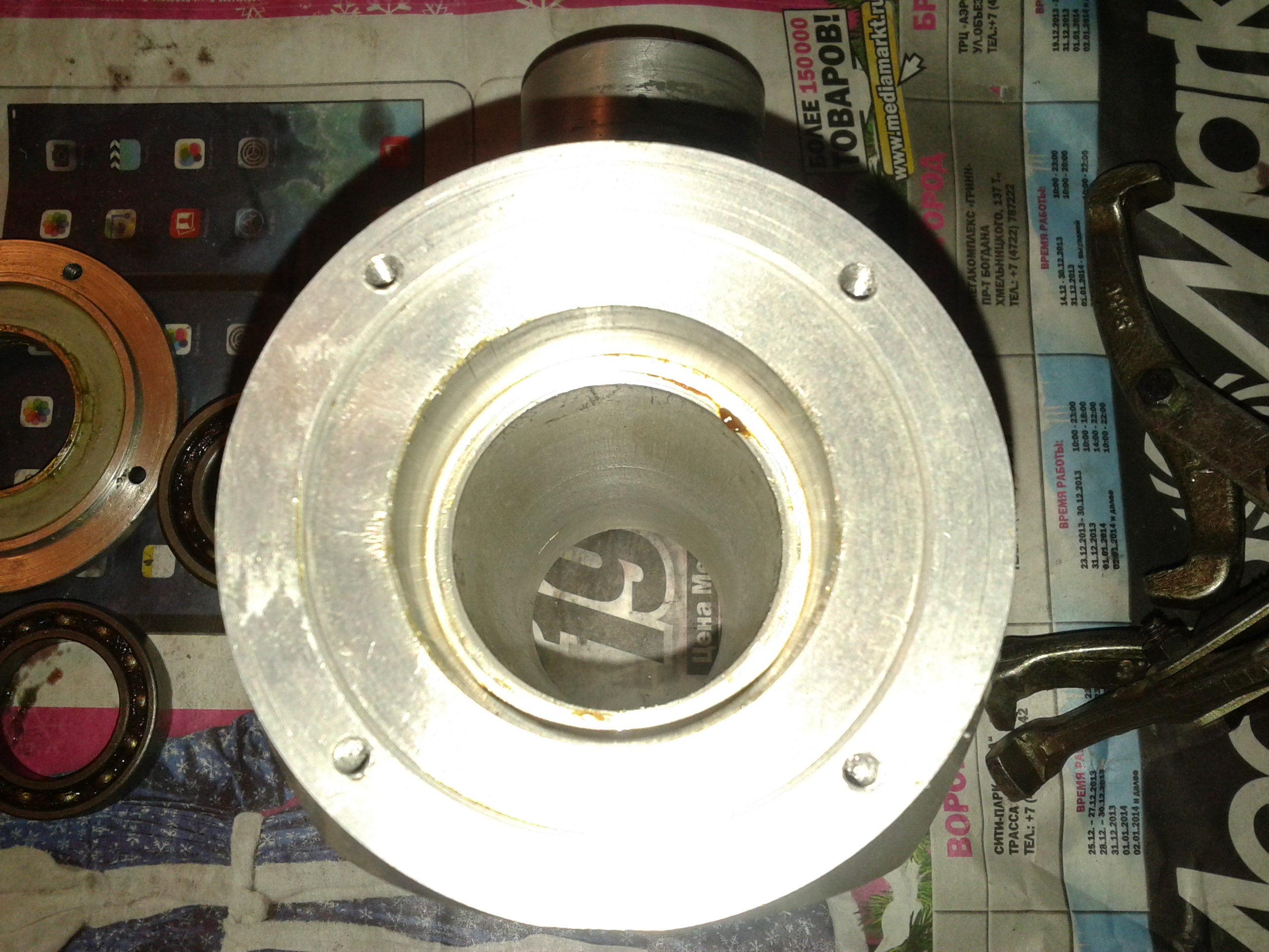

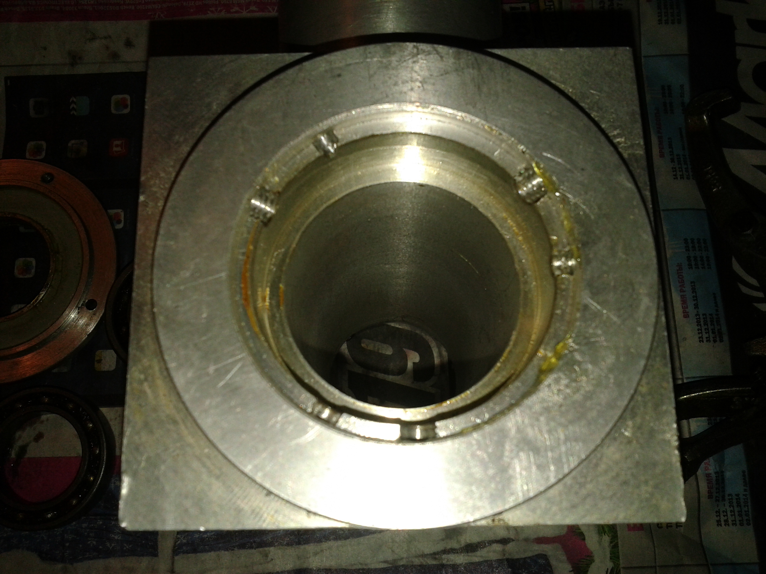

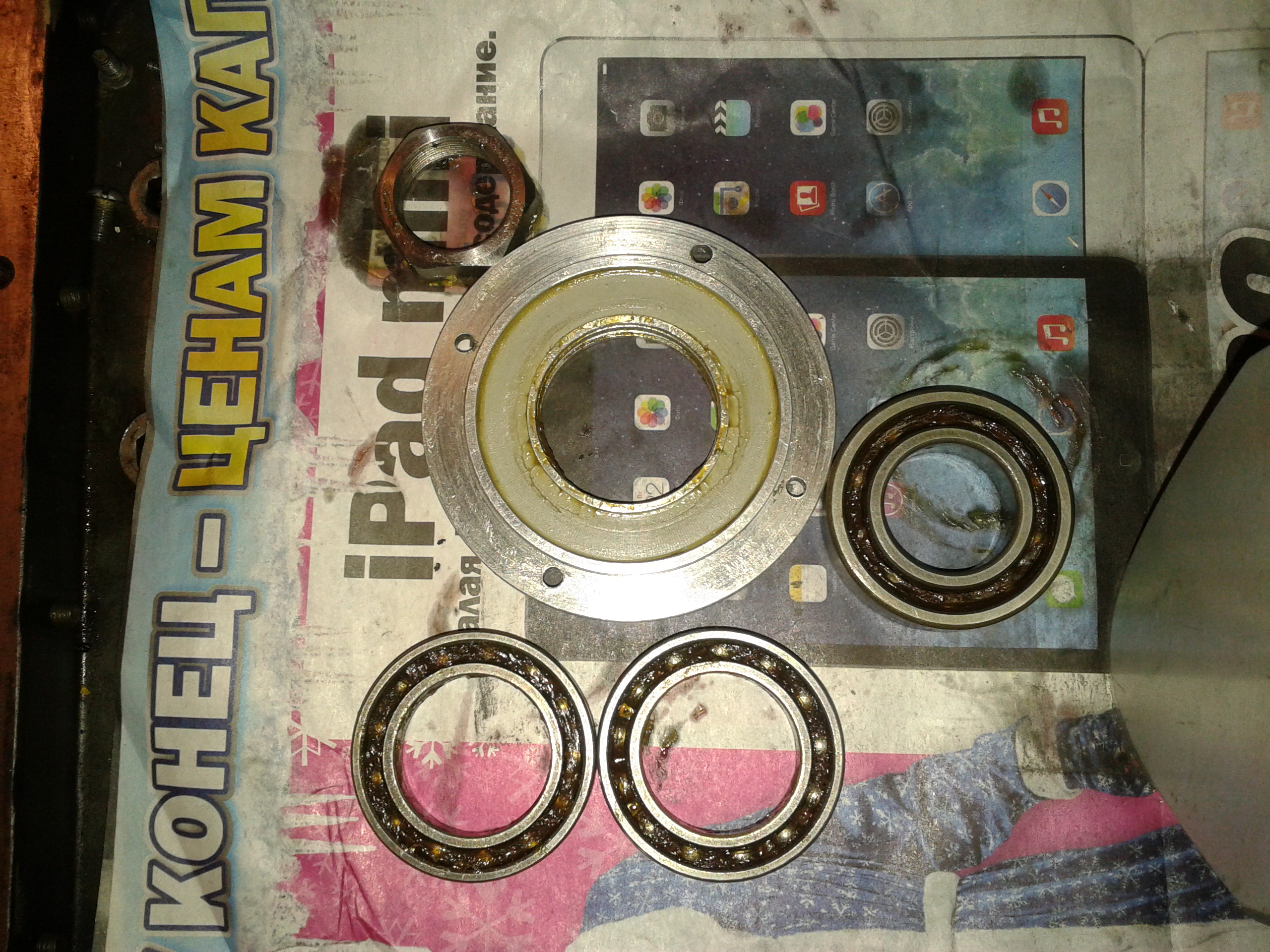

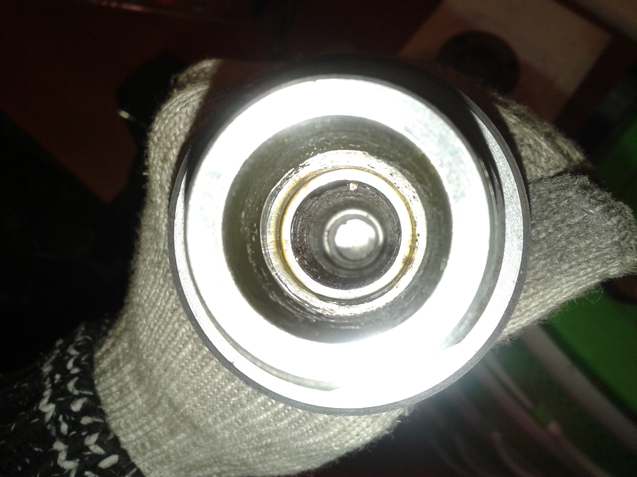

сегодня разобрал еще раз, замерил и отснял.
в данный момент интересует вот что:
1. стоит ли растачивать посадочные места под другие подшипники с бОльшим внешним диаметром. на размер 47-30-9 есть только по 6000р/шт что абсурдно в данном случае.
а радиально-упорный или роликовый конусный можно взять в разы дешевле. роликовый вообще 100 рублей. можно ли ставить спереди один роликовый? он мощный и радиально-упорный. есть ли противопоказания.
2. можно ли оставить как есть? или по металлу это не будет работать (2 радиальных спереди).

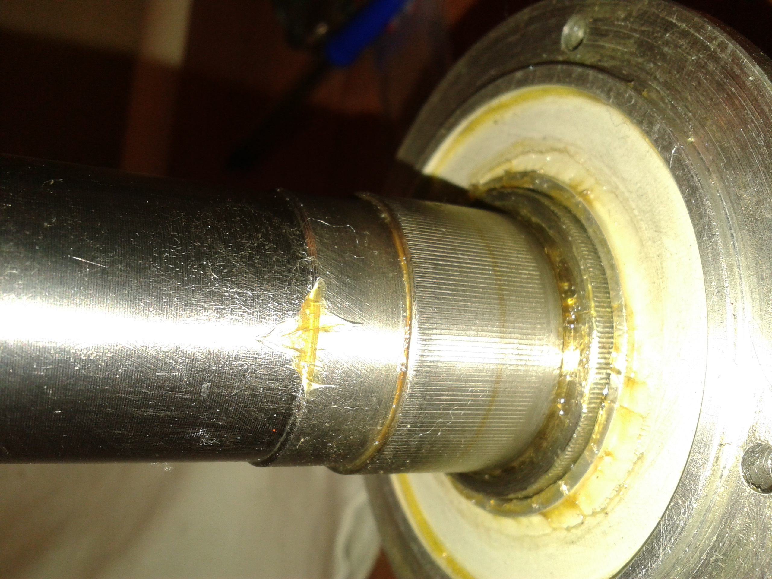

3. не пойму как здесь устроет натяг. колец для выборки люфта нет. если затянуть руками гайку сзади, то вращается очкень туго. контрящей гайки нет.
4. как вставлена деталь сзади? это явно часть редуктора и хотел бы ее снять. у тонкого стержня есть небольшой продольный и поперечный люфт. зажал в тиски, дернул - никак. следов крепления на шпинделе нет.
Александр_ писал(а):3. не пойму как здесь устроет натяг. колец для выборки люфта нет. если затянуть руками гайку сзади, то вращается очкень туго. контрящей гайки нет.
Задние подшипники должны быть дуплексные, на обоймах должна быть метка для совмещения. Ставяться они по этой метке. Если выработки нет - кольца не нужны. Если появляется выработка ставят кольца, при этом одно из колец шлифуют так, чтобы люфт уходил.

ну здесь вроде стоят обычные радиальные. может, расточить под один роликовый?
без расточки (очень не хочется) встают только очень дорогие. и опять же кто знает - дуплексные они или нет

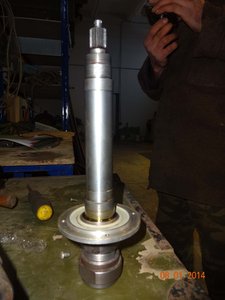

Все равно не совсем понятно: стоят три разных подшипника?
Роликовые конусные на большие обороты не пойдут.

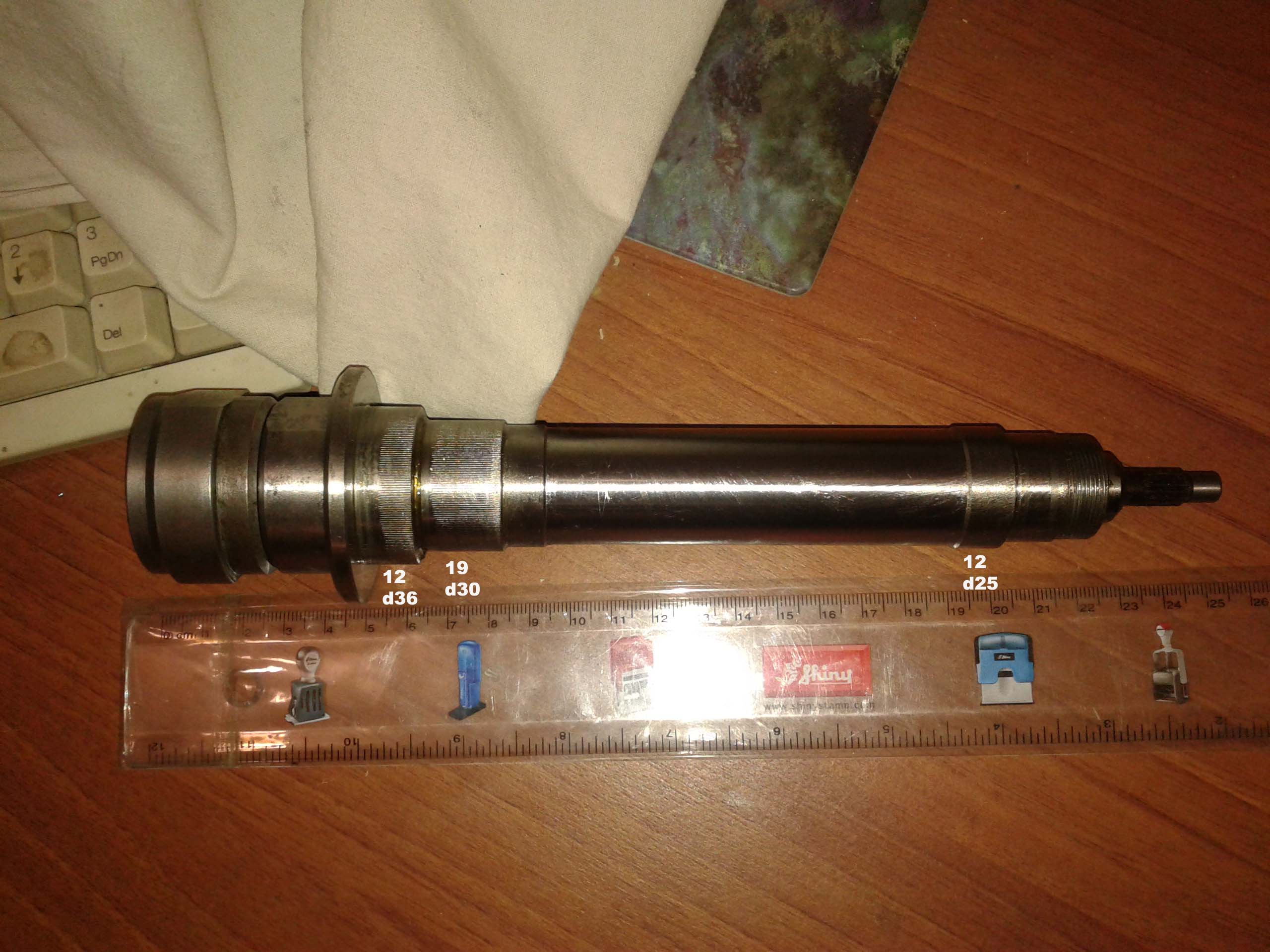

Сфотографируйте вал и рядом подшипники возле тех мест где они стоят. И гайки и прочее, если есть. Типо взрывной схемы.
Александр_
Сообщения: 1740
Репутация: 122
Сообщение Александр_ »
так на фото же все. два одинаковых - внизу. обычные радиальные. один радиальный сзади.
вроде нашел подшипники оптимальные - 2-1036906К. редкие видимо, но идут в ремкомплекты к российским авто, значит недорогие. попробую купить http://www.mpk-bearing.ru/catalog/shari ... ml?boxed=1

Фото-0046 copy.jpg (3311 просмотров) <a class='original' href='./download/file.php?id=23304&mode=view' target=_blank>Загрузить оригинал (280.93 КБ)</a>
Чтобы подипники стягивались гайкой на определенную величину и не клинили, можно выточить упорную втулку.
Там где диаметр 36, что там стоит?
Александр_
Сообщения: 1740
Репутация: 122
где диаметр 36 там передняя крышка (см второе фото в первом посте). но сделаон не по уму - по идее ее бортик должен упираться в обойму подшипника и с помощь. прокладки создавать натяг. тогда и задняя гайка особо не нужна

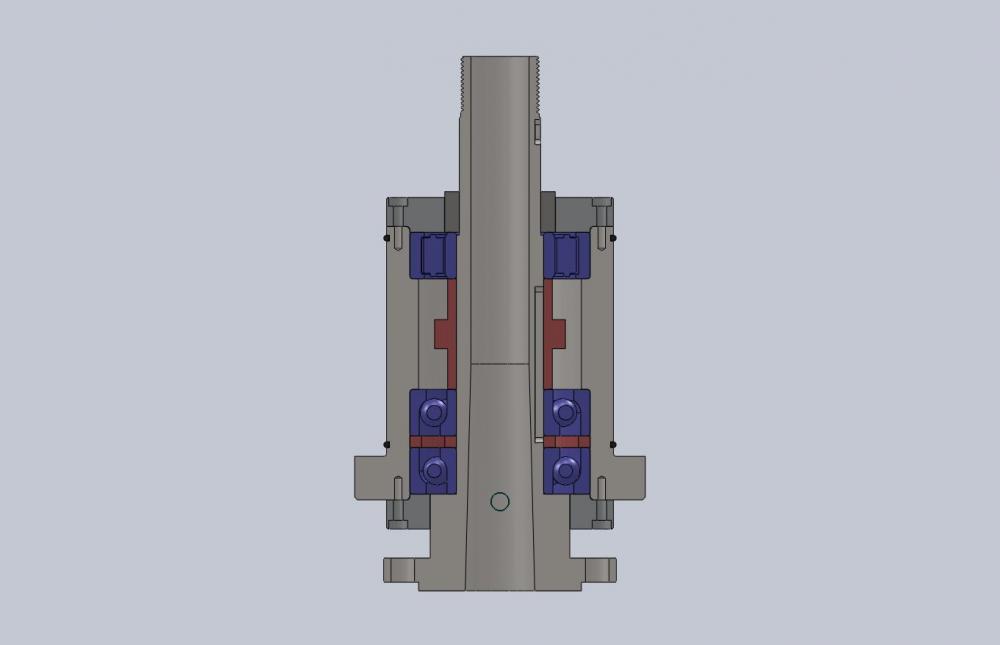

Александр_
Сообщения: 1740
Репутация: 122
схема шпинделя будет как на картинке (картинка чужая). никак не пойму где и какие установить кольца для регулирования преднатяга? посадочное в шпинделе 19мм, подшипники два по 9мм. с противоположного конца где один радиальный будет все это стягивать гайка
