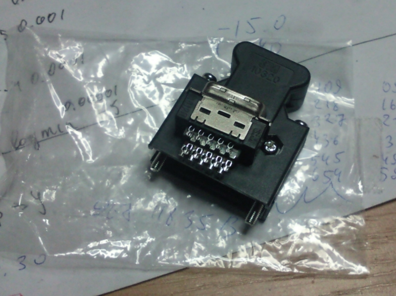

SNC00517.jpg (2793 просмотра) <a class='original' href='./download/file.php?id=23049&mode=view' target=_blank>Загрузить оригинал (189.02 КБ)</a>
У меня есть несколько чёрных, но мне удобнее не 100500 мелких кембриков одевать, а один большой. И как правило разъёмы, которые будут эксплуатироваться в цехах я полностью термоклеем заливаю, а то народ любит разъёмы за кабели выдёргивать.

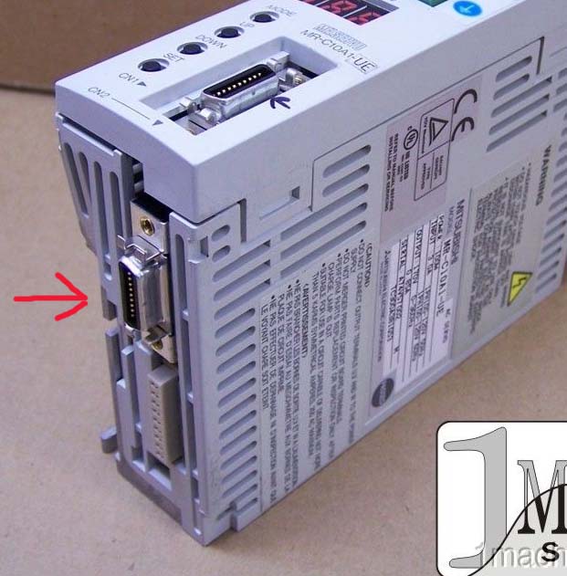

Пока вот думаю вроде логичнее всего купить готовые кабели от мицубиши, прозвонить и при необходимости перепаять. как думаете - они разборные? там и разъем правильный и кабель какой нужно.

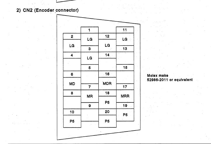

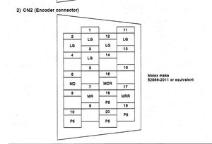

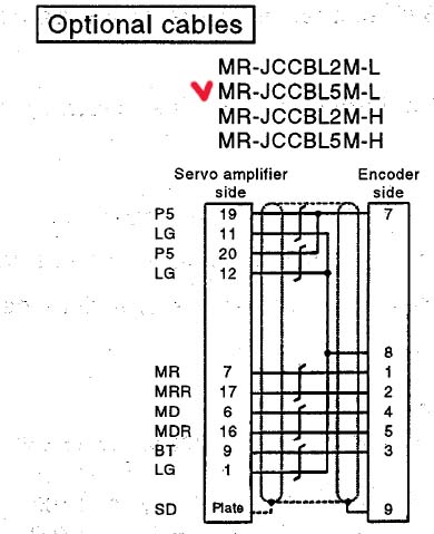

нашел данные на кабель от мицубиши MR-JCCBL5M
кто бы помог еще проанализировать :-)

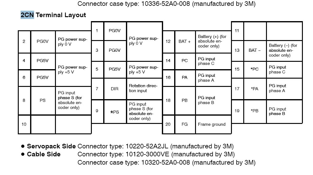

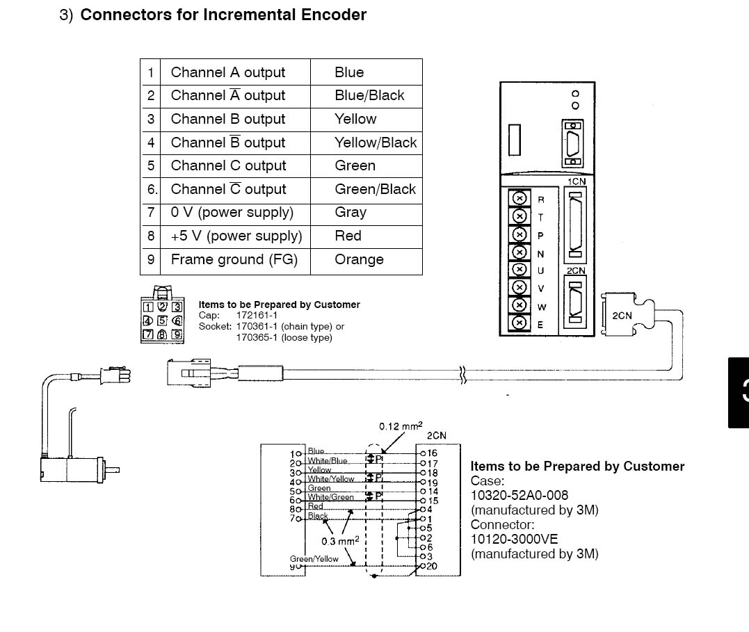

ну а вот распиновка яскавы.
что получается? в кабеле мицубиши не распаяны нужные для яскавыпочти все пины?

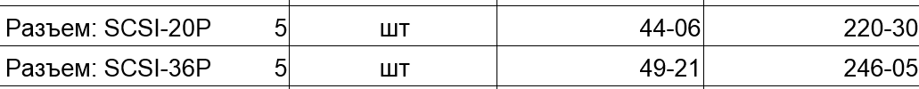

по какой маркировке лучше искать разъемы для CN1, CN2? SCSI20, SCSI36 или MDR-20б MDR-36? На вид вроде похожи. Может, какие-то из них более качественные?

УРАААА! заработало. http://www.zip-2002.ru/razyemy/scsi/
