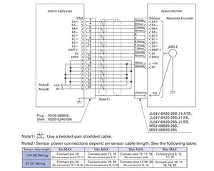

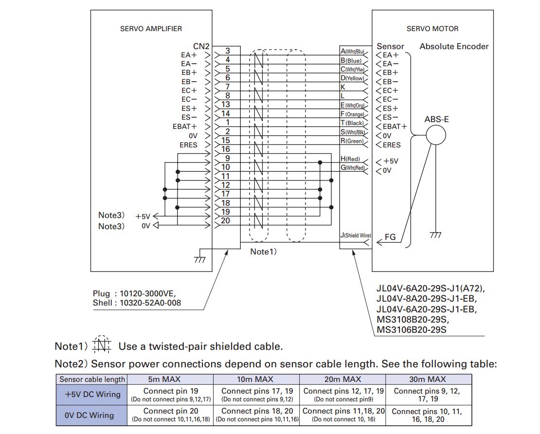

Я не придумываю ничего. Открываешь PDF по сервам и там все разрисовано расписано с пояснениями.
На коротких отрезках и благоприятной ЭМО думаю проблем не будет и без экрана.
Но вот на длинах порядочных уже может навестись что нить, хоть от GSM в кармане или таксист с радиостанцией с усилителем передачу включил рядом или еще что и тогда возможен сбой.
Все зависить от входного сопротивления усилителя и выходного энкодера. Даже точнее от выходного сопротивления энкодера.
Но если изготовитель дает такие рекомендации... там не дураки работают, наверное проверяли это дело.
Как я понимаю что все должно работать без ошибок 24-7-12-365
То есть при любой погоде в грозу и т.д.
Вот картинка.
Читайте примечание 1 (NOTE1)
Снимок1.JPG (2167 просмотров) <a class='original' href='./download/file.php?id=21651&mode=view' target=_blank>Загрузить оригинал (147.13 КБ)</a>

не совсем корректный пример. Тут как-раз ВСЕ витухи в общем экране.

R7LL писал(а):Вот картинка.
я бы не сказал, что заземлять экран на двух концах - правильно.
Re: "Крепыш" вопрос по редукторам
У меня вообще энкодерный кабель без заземления, ни каких сбоев не наблюдается
Кабель 3-5 метров
Эми стоят

R7LL писал(а):Я не придумываю ничего. Открываешь PDF по сервам и там все разрисовано расписано с пояснениями.
Поял кабеля с общим экраном для серв Яскав по 5м работают. Когда станок работает и варим и пилим и плазмой режем и сотовый рядом лежит = пофик.
В китайских линейках провода в общем экране.

Витуха подразумевает диф каскад по входу. Соответственно фсе в фазе пофиг.
Я думаю что изготовители перестраховываются.
Ну так еще проще. Сетевой кабель уличный он как раз с экраном и цена вменяемая.
Найти бы такой с многожильной медью...
Правильно соеденить корпуса проводником, для выравнивания потенциалов, ну и экран с одной стороны.
С другой стороны если диф каскады по входу - разницы нет
