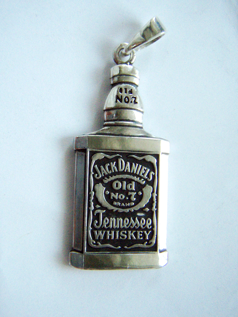

igor44 писал(а):Классный кому то будет подарок!
Надо красиво оксидировать металл и расчистить...будет вообще шикарно.
Вторая сторона гладкая или тоже рельеф?
Хочется увидеть в готовом виде!
обратная сторона такая же, заоксидирую, будет казаться, что этикетка чёрная и на ней будут белеть буковки
буквы в некоторых местах 0,2 мм толщиной
по высоте бутылка 35 мм, достаточно бОльшенькая... отлили бы хорошо

Васенька писал(а):обратная сторона такая же, заоксидирую, будет казаться, что этикетка чёрная и на ней будут белеть буковки
Если две стороны вообще шикарно будет смотрется!
А внутри пусто..............)))))...?
Можно было бы туда и виски налить.......и маленькую пробочку сделать из пробкового дерева))))
Или ЯД....! :shock:
Пока курил......мысль пришла. Ушко сделать в виде стилизованного штопора! :hehehe:

ну у тебя фантазия богатая... можно было бы конечно из двух тонкостенных частей сделать и налить яду, но я же не такой мастер как ты, паять не умею :wik:
в моём исполнении это просто литая плоская бутылка, толщиной 3 мм... тоньше уже не то при таких размерах
но да, сделать бы коробочкой и толщиной с сантиметр.... считай глоток можно утаить на шее :beer_blow:

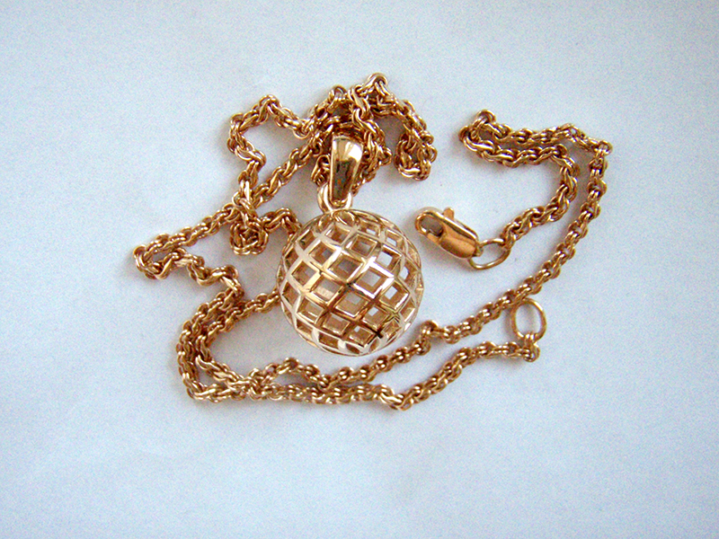

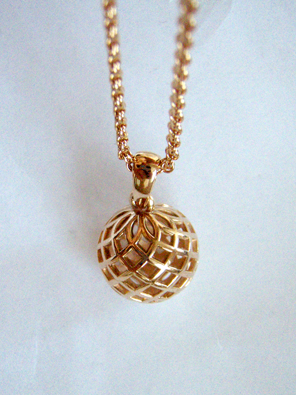

ну, собственно вот... сегодня обработал ;)
shar1.jpg (5556 просмотров) <a class='original' href='./download/file.php?id=22421&mode=view' target=_blank>Загрузить оригинал (579.31 КБ)</a>
shar2.jpg (5556 просмотров) <a class='original' href='./download/file.php?id=22422&mode=view' target=_blank>Загрузить оригинал (617.41 КБ)</a>
Re: немного меня :-)
Красиво, жена оценила :good:

Красивенько :good: просится во внутрь шара камешек какой- нибудь подвесить, он бы там сверкал :)

LA-STIK писал(а):Красивенько :good: просится во внутрь шара камешек какой- нибудь подвесить, он бы там сверкал :)
я не знаю, как это технически выполнить.... хотелось отлить целиком, а с камнем как отлить?
ну и благо, мадмуазель как раз хотела, что бы это был пустой шарик с узором напросвет
когда я его крутил-вертел в руках готовый, я видел, что туда вовнутрь ничего не надо... это золотая решёточка, клеточка сферическая

забыл вискарь показать ;)
jack.jpg (5079 просмотров) <a class='original' href='./download/file.php?id=22756&mode=view' target=_blank>Загрузить оригинал (515.01 КБ)</a>
А как это из парафина в такое чудо превращается? Если с вискарем типа формы делается куда заливается, ещё могу нафантазировать, то вот с кулоном непонятно как такое получается, было интересно узнать :-)
Ershoff
Сообщения: 635
Репутация: 241
Откуда: Киев. Украина
Сообщение Ershoff »
можно я расскажу ?
надеюсь автор не будет против :beer:
Сие называется литьё по выплавляемым моделям. (ещё есть литьё "в землю")
Если по-простому, это выглядит так : некоторое количество таких деталюх собирается в кучку (её обзывают "ёлкой" - в самом деле похоже :))
затем обмазывается жидкой огнеупорной формовочной массой,
всё это сушится.
Затем воск выплавляется и может быть после соответствующего восстановления опять пущен в дело.
Получаем одноразовую форму - в неё льём то что нам нужно.
( в данном случае, это явно вакуумное литьё или на центробежной машине, иначе не прольются мелкие детали)
Остужаем - сбиваем остатки формы - обрабатываем изделие.
Это в двух словах.
На самом деле, как и везде, есть куча технологических нюансов.
если надо детальнее, то на чипмейкере есть целый раздел посвящённый литью.
пысы вот первое попавшееся видео - там речь за промышленное литьё, но сам принцип один в один.
http://www.youtube.com/watch?v=mzsPt7_vk4c
