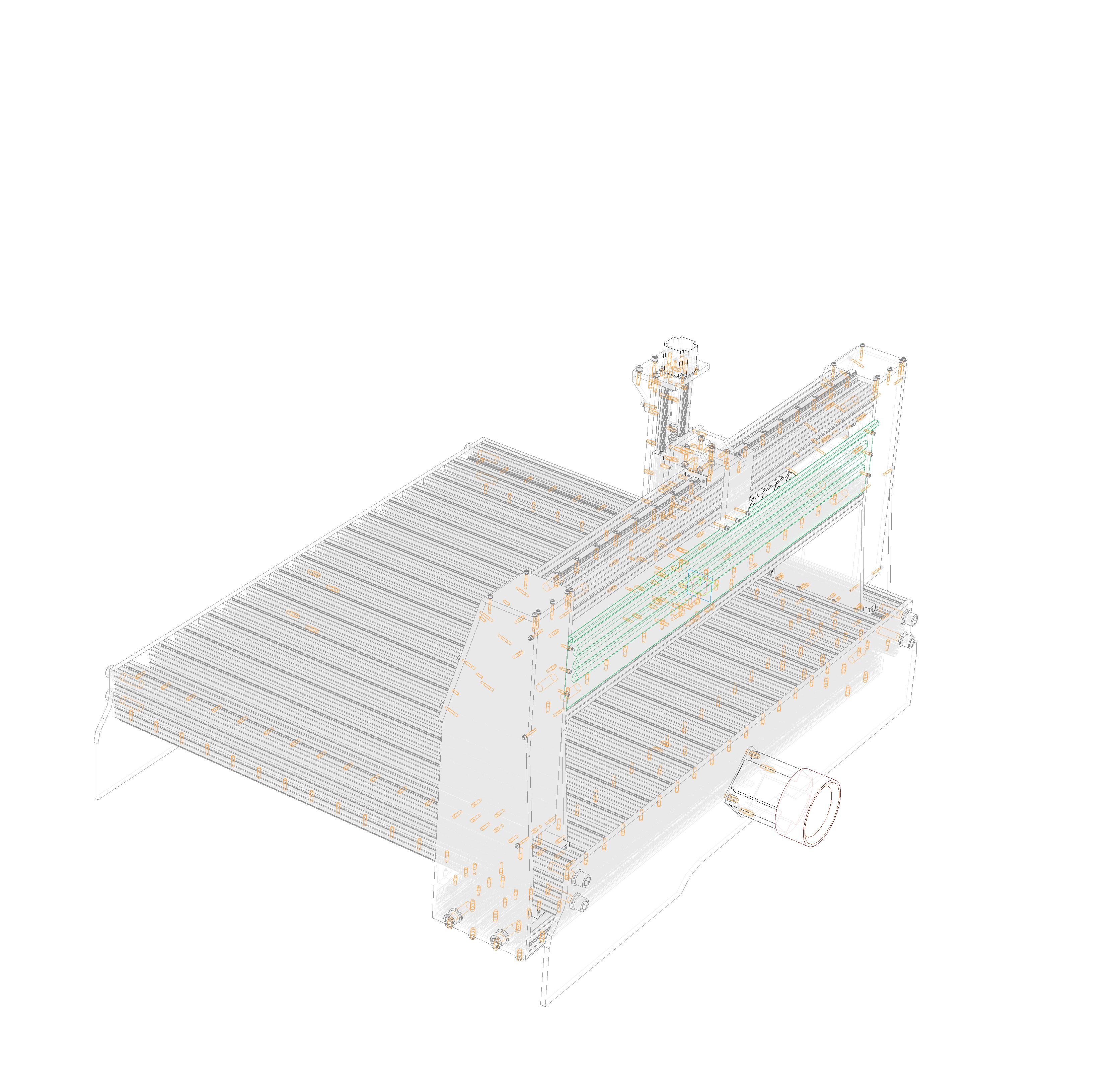

aaleksander писал(а):Тоже верно. А мы тогда стойки портала назад наклоним. А!? Как вам такая заготовка?
Если при установке направляющей "на лице" в крайнем положении портала фреза не выходит за пределы стола, такой наклон смысла не имеет, потому как длина направляющих от этого не изменится и ход портала останется таким-же.

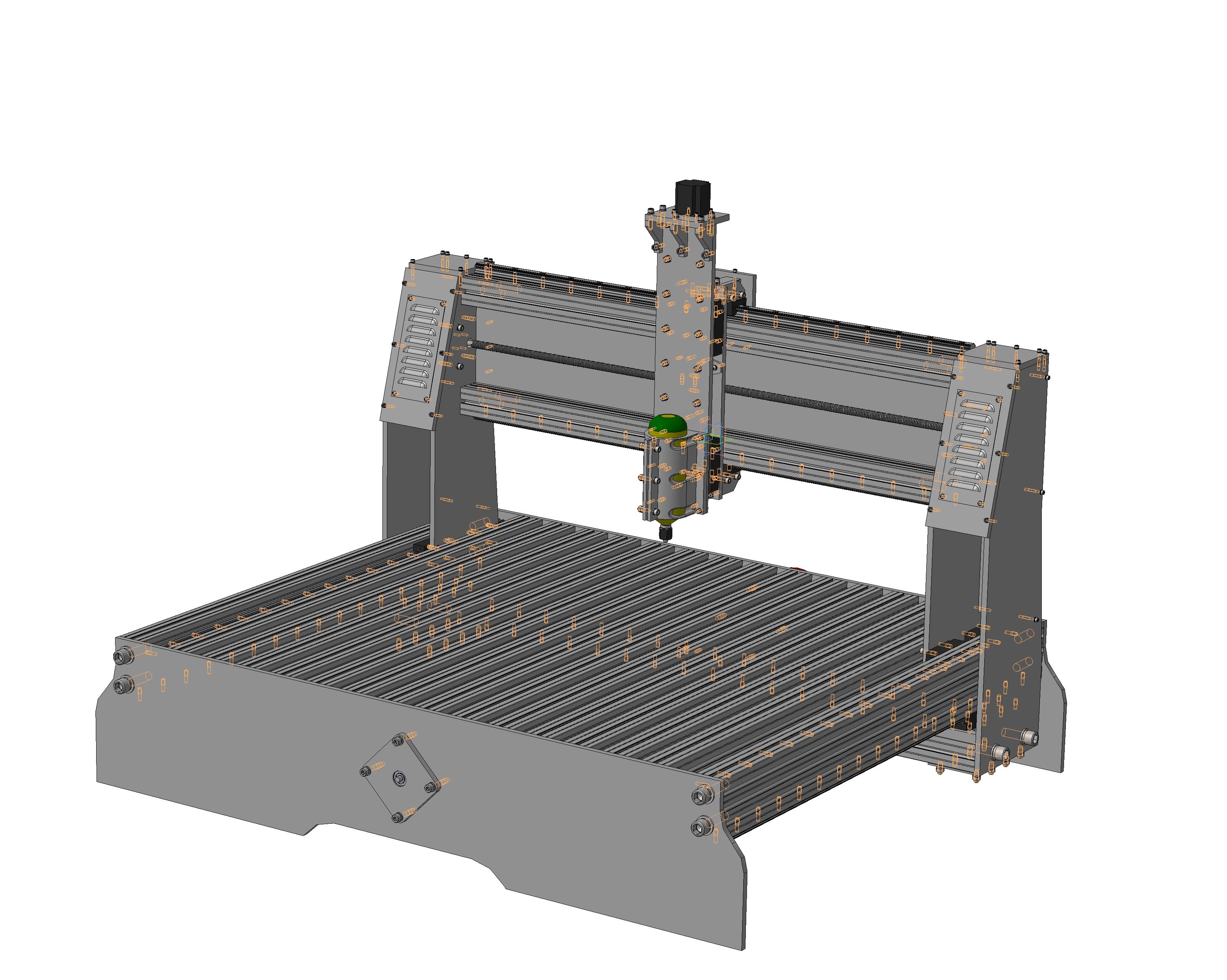

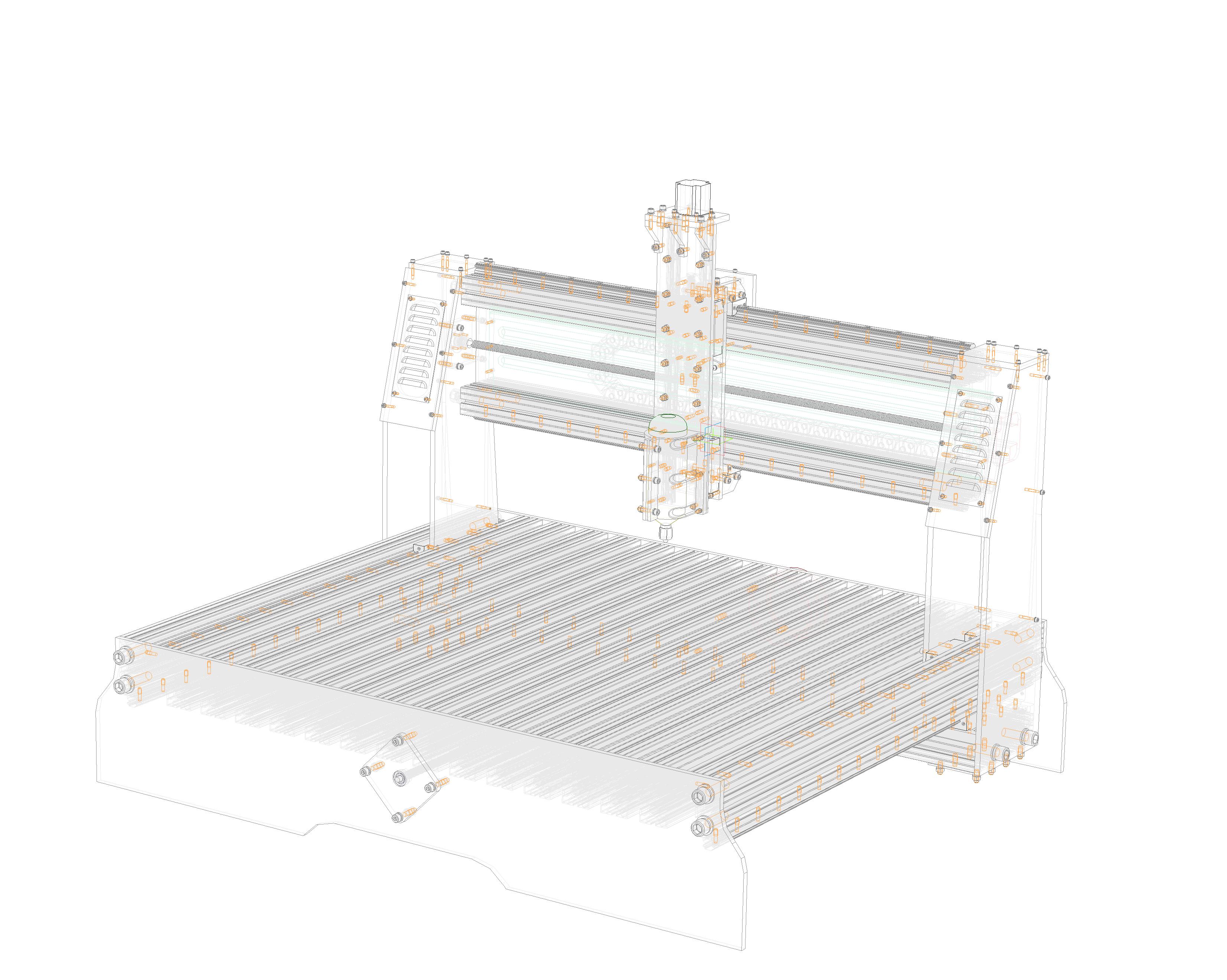

Ну с пока идёт следствие по факту бесстыдной кражи вертикального пространства обрабатываемого станком внесу свою скромную лепту... Вот ещё немного поабгрэйдил модель...
станок1.jpg (4305 просмотров) <a class='original' href='./download/file.php?id=20399&mode=view' target=_blank>Загрузить оригинал (835.92 КБ)</a>
станок2.jpg (4305 просмотров) <a class='original' href='./download/file.php?id=20400&mode=view' target=_blank>Загрузить оригинал (790.72 КБ)</a>
станок3.jpg (4305 просмотров) <a class='original' href='./download/file.php?id=20401&mode=view' target=_blank>Загрузить оригинал (874.94 КБ)</a>
На что я особо обращаю внимание в проектировании:
1. Модель должна быть изготовлена из доступных материалов. На данный момент используются: шаговые движки, шарикововинтовые передачи, гибкие кабельканалы (это то что есть везде и можно с лёгкостью купить), алюминиевый лист толщиной в 10мм, профиль станочный 50x100 base extrusion type A01–2, винты с шестигранным шлицом, винты с крестообразным шлицом, шайбы, гроверы, жесть или оцинковка для защитных кожухов, направляющие рельсы и каретки.
2. Модель должна быть легка в изготовлении. Используются метчики, сверлильный станок, лобзик по металлу (это самая скромная конфига по оборудованию, лучше координатники и прочее)
3. Модель должна быть полностью сборно-разборной для лёгкой отправки по почте в виде кит-комплекта, для людей которым лень самим "пилить"
4. Модель должна быть достаточно точной (близкой по точности к промышленным станкам)
5. Вся электрика и вращающиеся детали должны быть закрыты защитными кожухами
6. станок должен радовать глаз :) :hottabych:
По поводу украденного места по вертикальной оси... простой закон физики... дайте мне точку опоры и я переверну ваш танк... т.е. шем шире мы расставим опорные телеги по суппорту (порталу) тем больше будет рычаг, тем выше точность. Чем меньше вылет телеги "на нас" от суппорта, тем меньше люфт и момент, приходящийся на эти же телеги, а значит и точность выше. Ну какбы так... доделаю проект - чертежи выложу. Пока за кражу места по вертикали считаю себя частично оправданным.

КорКос писал(а):профиль станочный 50x100 base
Уже посчитал, сколько уйдет этого профиля на стол? И сколько это будет стоить?
Да, посчитал. уйдёт его 16 метров и это не так уж дорого. 1 метр - 120 рублей
Кому дорого - можно заменить на квадратную трубу ;)

У тебя портал катается аж на 8 подшипниках. Не многовато ли? Они не дешевые.
КорКос
Сообщения: 23
Зарегистрирован: 29 окт 2013, 16:52
Re: Проект станка с ЧПУ
Сообщение КорКос »
aaleksander писал(а):У тебя портал катается аж на 8 подшипниках. Не многовато ли? Они не дешевые.
Согласен с тем что не дешёвые они... достаточно 4-х. Два по два дополнительных снизу для увеличения плеча, и, как следствие, увеличения точности.

Здравствуйте! Каковы габариты по осям рельс, длина портала и макс расстояние от торца шпинделя до стола?
