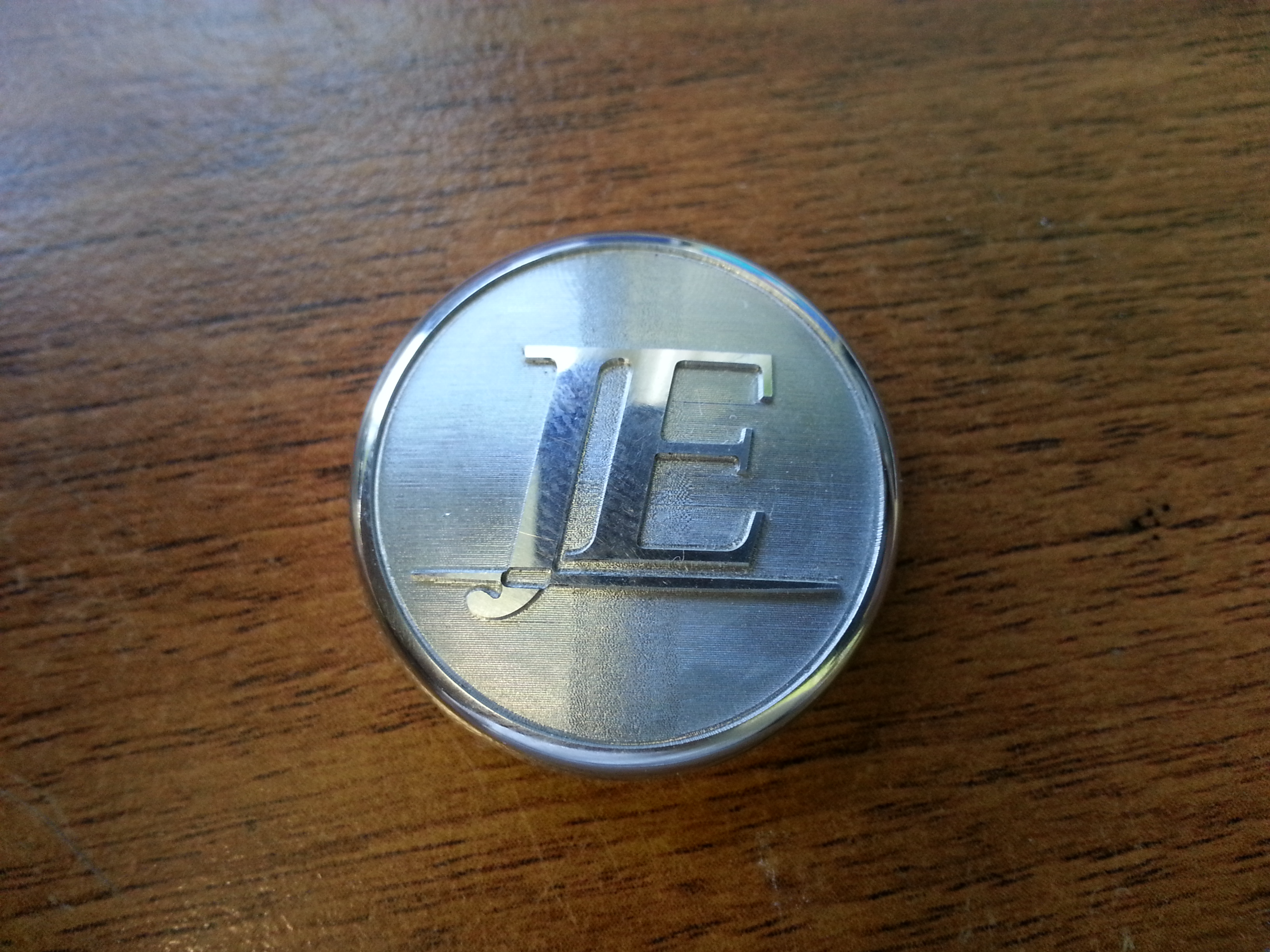

frezeryga, можешь рассказать немного о технологии "бляшки" JE?
мне представляется один путь:
1) делаем бляшки на токарке (просто пуговицы)
2) полируем
3) на фрезере делаем выборку
sergey27rus
Сообщения: 1129
Репутация: 730
Re: мои небольшие изделия
Сообщение sergey27rus »
NightV писал(а):frezeryga, можешь рассказать немного о технологии "бляшки" JE?
Присоединяюсь к просьбе.

технология простая. клею кубик дюраля на станок фрезерую бляшку в виде сферы полирую неснимая потом гравирую рисунок.

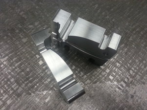

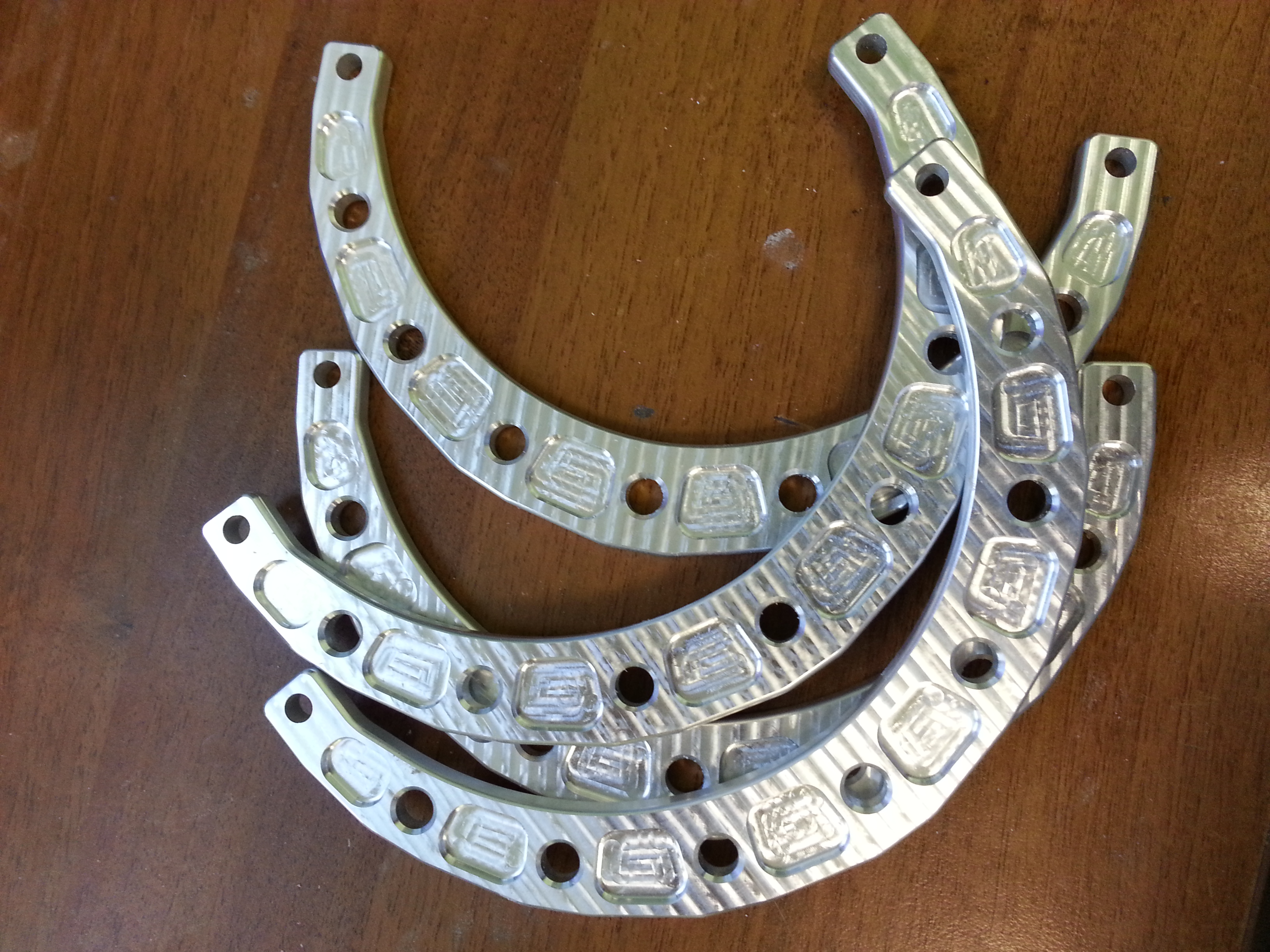

frezeryga писал(а):люминьки
"подкова" не для вело-тематики?
подкова модель аппарата элизарова.
frezeryga писал(а):аппарата элизарова
Илизаров он...

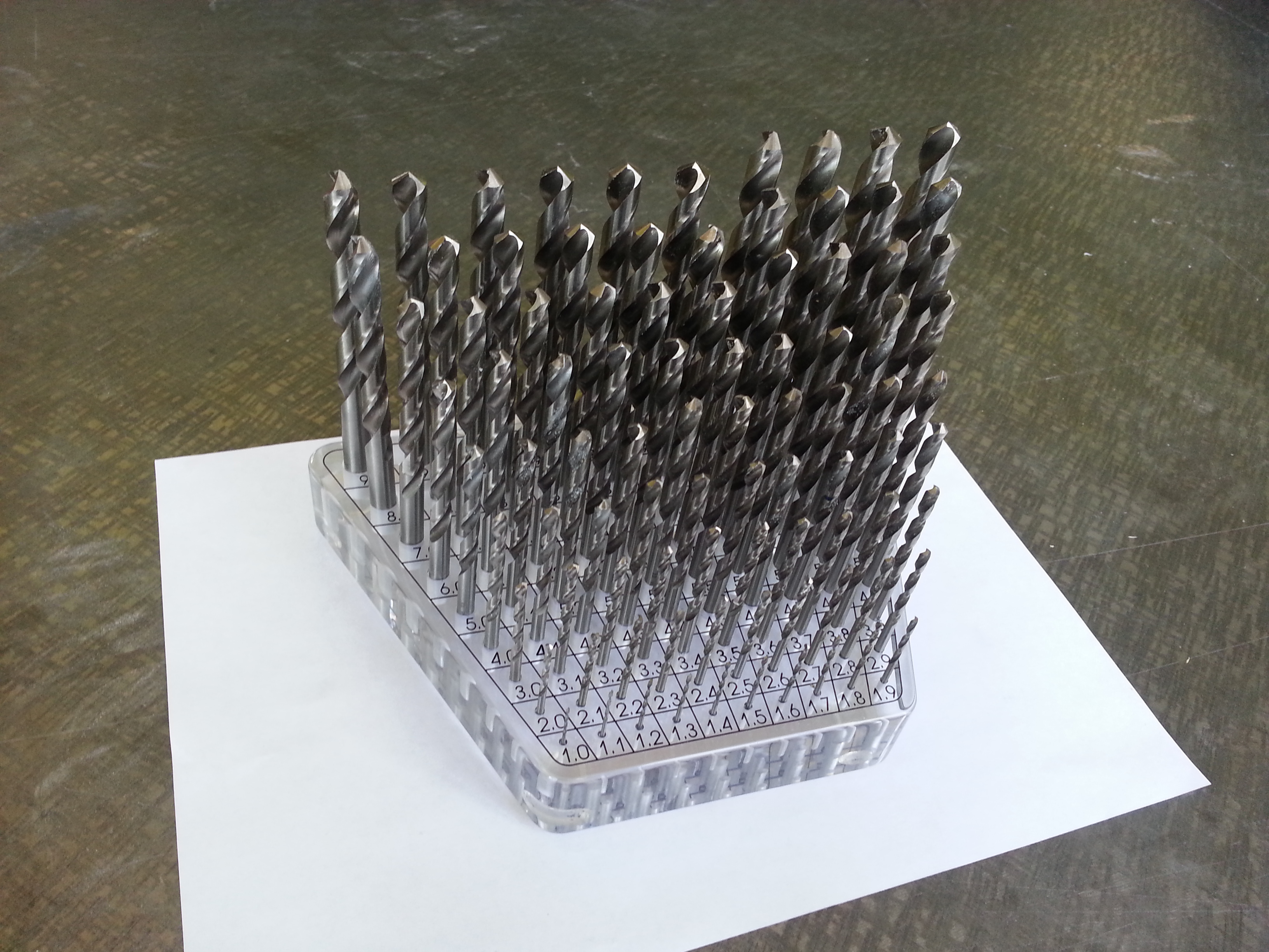

Подставка
20150408_111448.jpg (5361 просмотр) <a class='original' href='./download/file.php?id=47655&mode=view' target=_blank>Загрузить оригинал (2.07 МБ)</a>
А где запасные?
а зачем в подставке запасные? Сломал достал из ящика воткнул в замену сломаного.
john1987887
Сообщения: 3063
Репутация: 1802
Сообщение john1987887 »
Опыт говорит, что такие подставки не удобны. Хранить сверла лучше в тумбочке. А подставка делается под конкретный набор сверел, опять же под конкретный набор работ или изделий, которые делает мастерская. Такой небольшой наборчик удобно таскать за собой и брать сверла из подставки.
Как их сортировать в тумбочке? В подставке около сотни сверл и любое из них ищется за 2 секунды. Я не занимаюсь чемто конкретно одним а всем по немногу поетому мне нужен инструмент на все случаи жизни.
таких наборов у меня несколько Конкретно этот это дорогие немецкие сверла юзаю строго по металлу а есть еще набор где всякая китайщина ими ковыряю все подряд типа модельного пластика карбона текстолита.

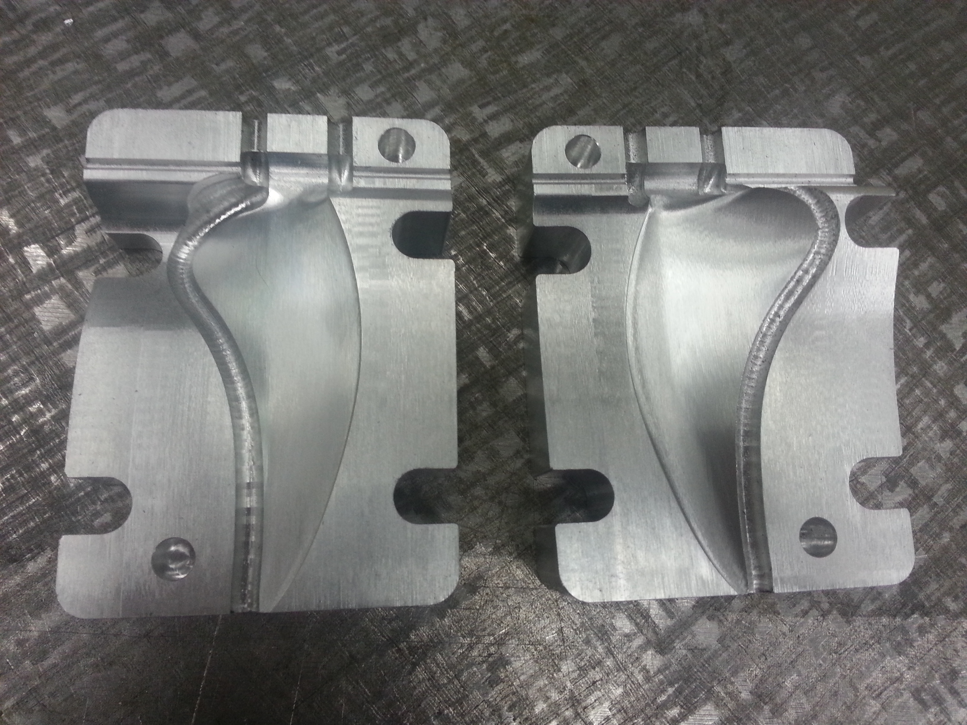

Формочка.
20150414_210613.jpg (4957 просмотров) <a class='original' href='./download/file.php?id=48097&mode=view' target=_blank>Загрузить оригинал (2.76 МБ)</a>
20150414_210521.jpg (4957 просмотров) <a class='original' href='./download/file.php?id=48098&mode=view' target=_blank>Загрузить оригинал (2.4 МБ)</a>
