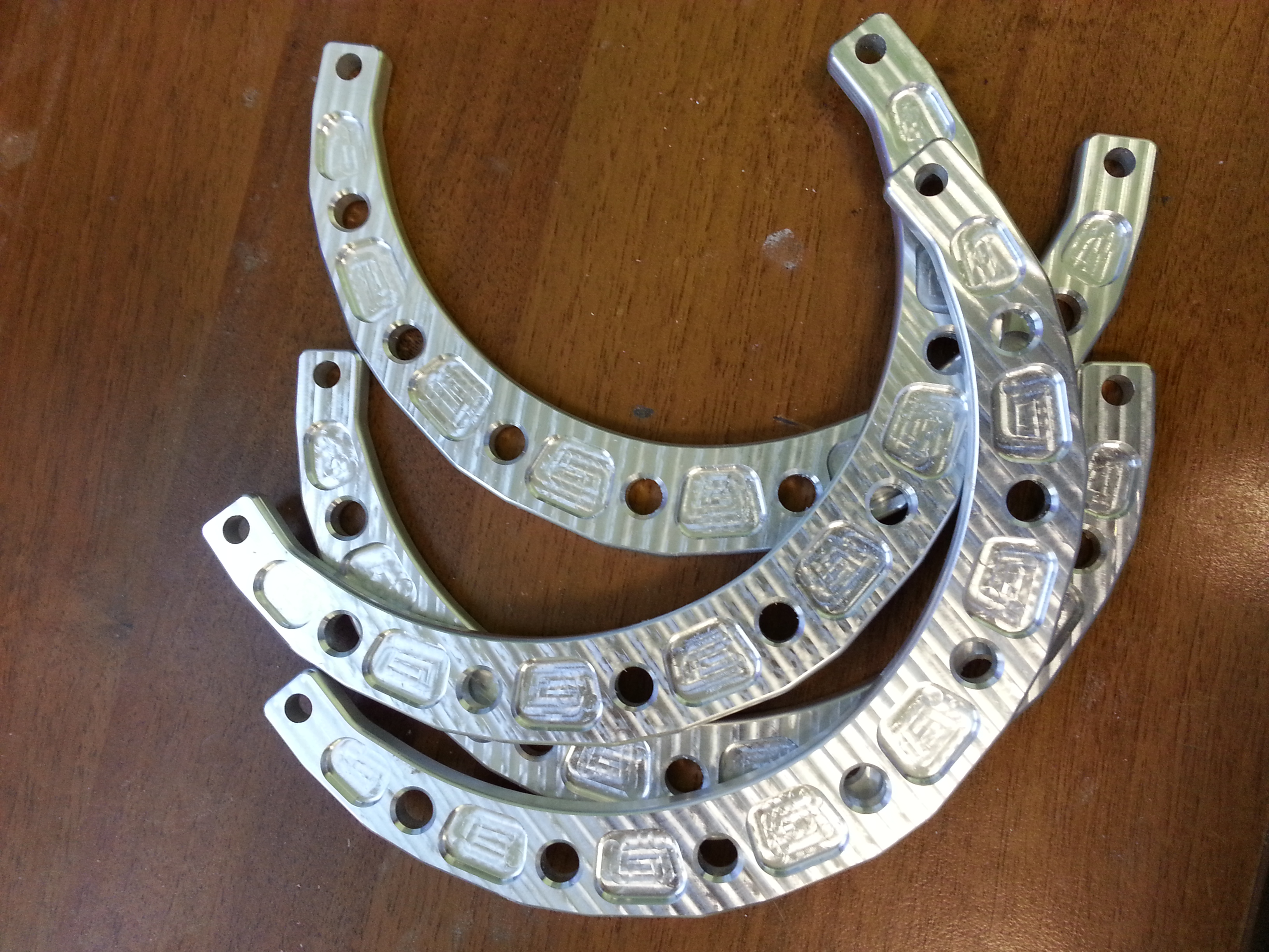

люминьки
20141003_085407.jpg (6308 просмотров) <a class='original' href='./download/file.php?id=34549&mode=view' target=_blank>Загрузить оригинал (2.27 МБ)</a>
20141007_083409.jpg (6308 просмотров) <a class='original' href='./download/file.php?id=34550&mode=view' target=_blank>Загрузить оригинал (2.42 МБ)</a>

frezeryga, можешь рассказать немного о технологии "бляшки" JE?
мне представляется один путь:
1) делаем бляшки на токарке (просто пуговицы)
2) полируем
3) на фрезере делаем выборку

NightV писал(а):frezeryga, можешь рассказать немного о технологии "бляшки" JE?
Присоединяюсь к просьбе.

Почему у Вас на бляшке столько полос? (не придираюсь, просто интересно как делать без них)
Re: мои небольшие изделия
Дрюня писал(а):Почему у Вас на бляшке столько полос?
Это дизайнерская фишка! :hehehe:
технология простая. клею кубик дюраля на станок фрезерую бляшку в виде сферы полирую неснимая потом гравирую рисунок.

frezeryga писал(а):люминьки
"подкова" не для вело-тематики?
подкова модель аппарата элизарова.
frezeryga писал(а):аппарата элизарова
Илизаров он...
