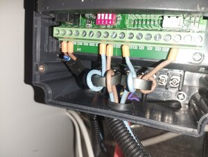

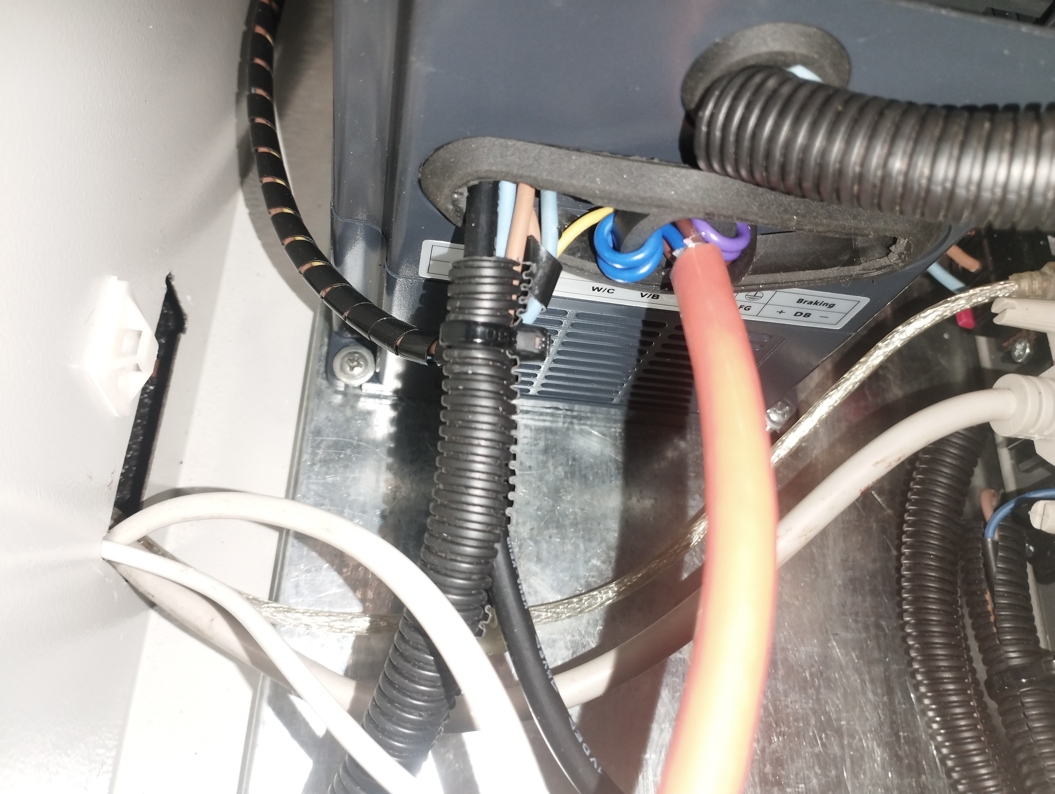

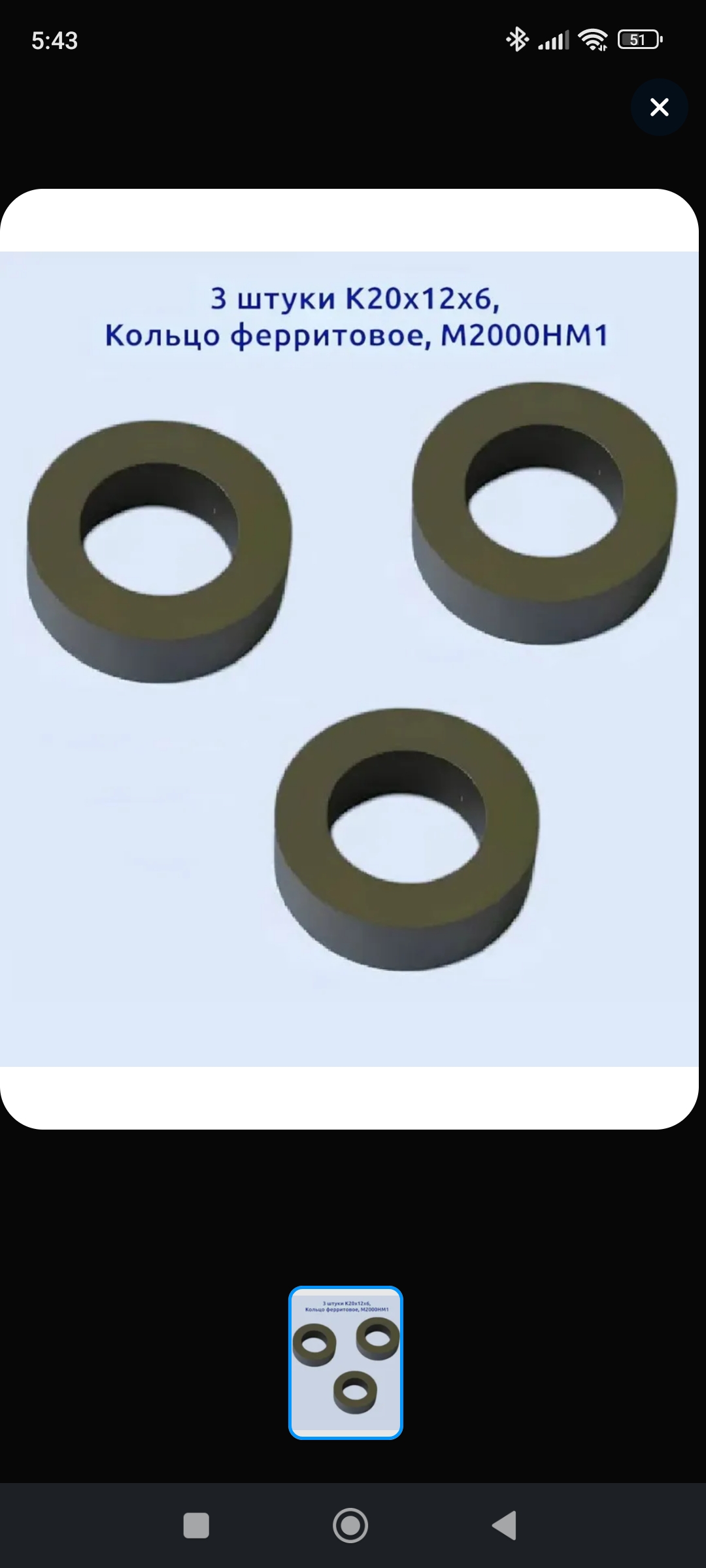

Всем большое спасибо за помощь и коллективную работу, Проблема с хаотичным движением осей(на 5-10мм) наконец то ушла! Что я сделал, добавил заземление на корпус ПК(сегодня совершенно случайно решил проверить компьютер, снял боковую крышку, и когда начал уводить её от материнской платы, шаговики начали крехтеть, сначала подумал, что показалось, решил поиграться начал водить этой крышкой возле материнской платы и каждый раз шаговики сходили с ума, видимо беда с LPT(надо купить на кабель феритовую защёлку), после заземления корпуса проблема с боковой крышкой ПК ушла) Так же приобрёл феритовые кольца и установил их на управляющие контакты к инвертору и одно кольцо на выход экранированного кабеля шпинделя... Очень редко и не предсказуемо бывает лёгкий "Тук" от шаговиков, но не критично, даже если это происходит часовой индикатор показывает отклонение в 0.01мм

Кольца на входах инвертора лишние.
Инвертор ведь у Вас не глючит, работает в соответствии с подаваемыми на него сигналами.
На выходе инвертора (к шптнделю) - надо.
Не обязательно запихивать кольца в корпус инвертора, можно расположить их и в 10, и в 20-ти сантиметрах от инвертора.
Не стремитесь "упаковать поплотнее". Вредно это для ремонтопригодности

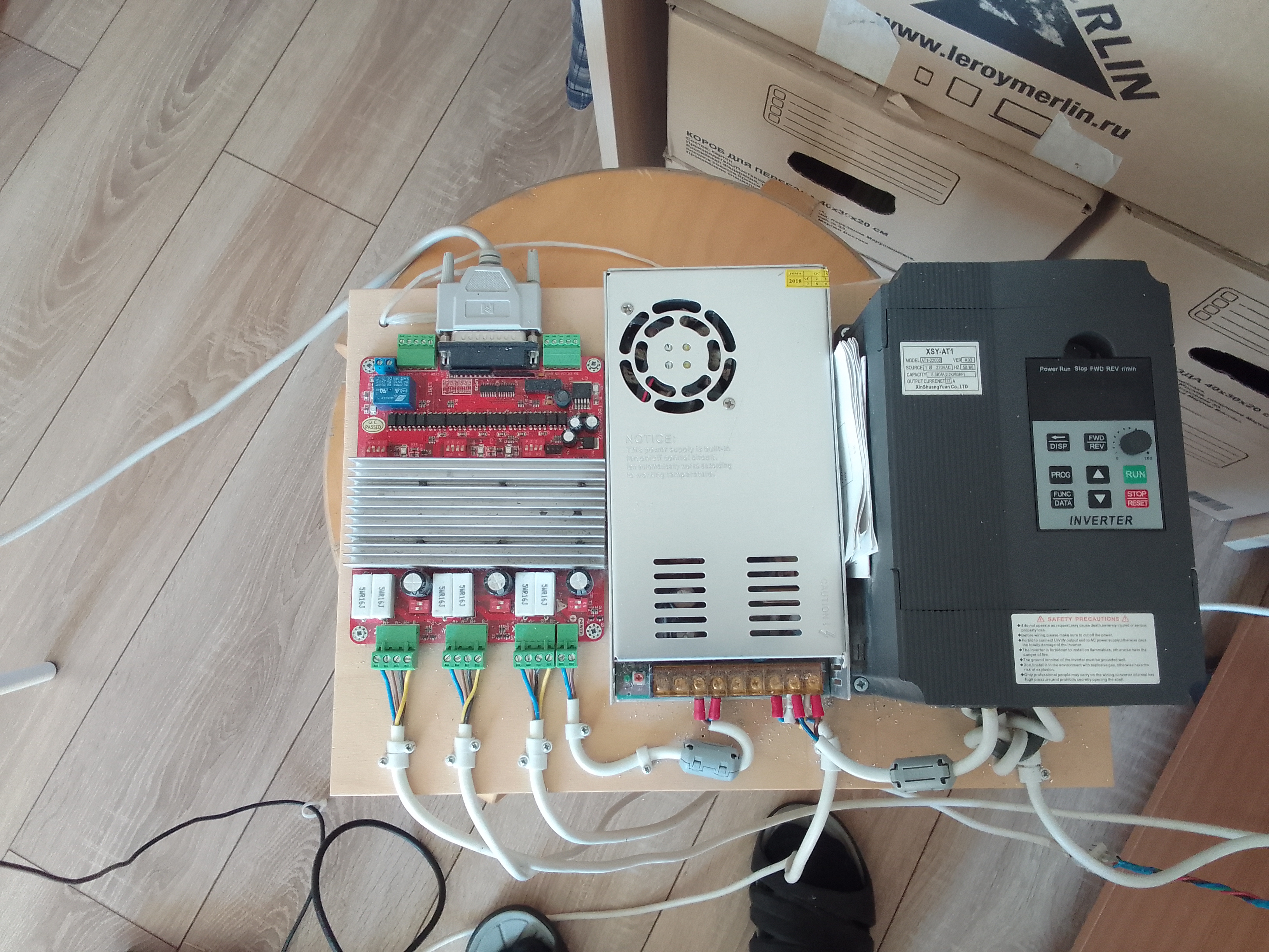

Молодец, любая проблемма решаема, если подходить к ней методически грамотно. А под занавес смотрите фото моей стойки - инвертор 2.2квт, шпиндель 1.5квт, обычные неэкранированные провода (ПВС), никаких заземлений, экранов и т.д., в общем сплошная фанера. И все работает чики-пуки...
