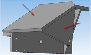

А может мне такой портал сбацать? Дешево и сердито. Для дерева наверное пойдет.
Fisher писал(а):достаточно сложный в изготовлении
Fisher писал(а): постарайся упростить узлы станка, не снижая их параметров
В этом направлении и работаю, чтобы собрать в домашних условиях, на коленке. Вот на рисунке стрелками показал детали которые нужно сделать из единого куска металла, например из равнополочного швеллера или угольника, а так ведь опора не так уж и большой.
2013-10-06_091440.jpg (3226 просмотров) <a class='original' href='./download/file.php?id=19350&mode=view' target=_blank>Загрузить оригинал (41.05 КБ)</a>
Просчитай затраты
вот, вот, поэтому и ищу варианты, чтоб не заказать детали на стороне.

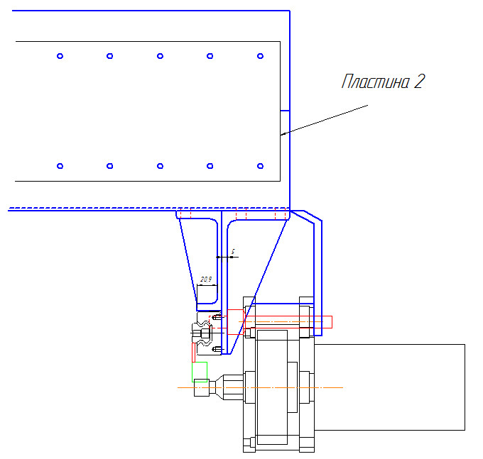

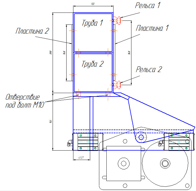

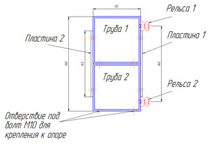

Опять переделал портал, по совету, на этот раз будет из 2-х труб.
портал и опора из 2-х труб.jpg (3078 просмотров) <a class='original' href='./download/file.php?id=19414&mode=view' target=_blank>Загрузить оригинал (101.99 КБ)</a>
Сам портал буду собрать отдельно, выставив рельсы, только после этого соединю с опорой портала.
портал и опора из 2-х труб 2.jpg (3078 просмотров) <a class='original' href='./download/file.php?id=19415&mode=view' target=_blank>Загрузить оригинал (53.11 КБ)</a>
Стоит ли закрепить с 2-х сторон пластины?
портал из 2-х труб.jpg (3078 просмотров) <a class='original' href='./download/file.php?id=19416&mode=view' target=_blank>Загрузить оригинал (95.32 КБ)</a>
А вот пластина 1 я думаю надо закрепить в первую очередь, так как она берет на себя вертикальные нагрузки от рельсы 1, между рельсой 2 и пластиной 1 есть зазор, для юстировки рельсы 2. В самих пластинах некоторые отверствия будут чуть больше, опять же для юстировки. Только после выставления релсь просверлю основные отверствия на пластинах и закреплю. Нужно продумать последовательность операции выставления релсь :thinking: Кто чем поможет, посоветуйте.

правильно ли я понял, что труба 100*100 стальная отечественная?
Если да, то поверхность её сторон далека от плоскости как в поперечном разрезе, так и вдоль длины, а ортогональность можно поймать лишь приблизительно на 1 углу. Ой как похабно у нас её варят в отечестве...

Боотур писал(а): Выбора у меня нет
зато глядя на чертёж есть возможность длинной фрезеровки. Это видно по пластине упора верхнего рельса портала. Длина портала сопоставима с длиной пластины . Напрашивается лёгкая фрезеровка собранных воедино труб по плоскости прилегания пластины и рельсов.
