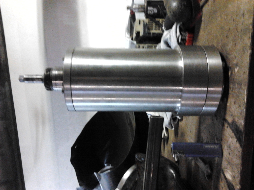

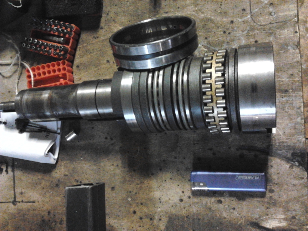

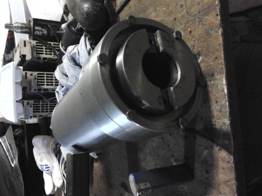

В последнее время руки до станка не доходят. но на этих выходных почти собрал шпиндель.
Осталось определиться с диаметром шкива.
сам шпиндель выглядит достаточно внушительно. Диаметр переднего подшипника 95 мм. задних 85 мм. внешний корпус точил на заказ. все сделали хорошо.
спереди и сзади поставил сальники. для смазки просто залью маслом.
вот фотки
сам шпиндель от 6720вф2 (6408 просмотров) <a class='original' href='./download/file.php?id=19143&mode=view' target=_blank>Загрузить оригинал (435.47 КБ)</a>
приводного шкива еще нет (6408 просмотров) <a class='original' href='./download/file.php?id=19144&mode=view' target=_blank>Загрузить оригинал (341.91 КБ)</a>
здесь видно место под сальник (6408 просмотров) <a class='original' href='./download/file.php?id=19145&mode=view' target=_blank>Загрузить оригинал (351.19 КБ)</a>

да и цена вопроса за шпиндель и выточку 5 т.р.)) дешевле китайчонка вышло))
Re: Портальный фрезер из полимербетона
номер подшипника роликовый 2х рядный подскажи? Его на конус сажали или на ровный вал?

Сообщение mikehv »
сидит на конусе. регулировка натяга гайкой так же как и на твоем. номер сегодня посмотрю скажу.
mikehv
Сообщения: 1846
Репутация: 1175
Откуда: Иваново
Сообщение mikehv »
натяг делал "на глаз". момент не измерял. регулировал на сухую без смазки.
но здесь у меня вопрос. под передним подшипником есть шайба. я читал, что при регулировке ее зажимает и ее толщина шлифуется под это значение. У меня же она болтается. дальше тянуть страшно, начинает скрипеть, хотя это только на не смазанном подше.
mikehv писал(а):но здесь у меня вопрос. под передним подшипником есть шайба. я читал, что при регулировке ее зажимает и ее толщина шлифуется под это значение.
этой шайбой регулируется натяг. Была у тебя шайба 1мм, тебе нужно увеличить натяг. Отдаешь на шлифовку, и к примеру тебе делают из 1мм шайбы 0,85мм шайбу. Затягиваешь и все. Как не старайся не перетянешь.
mikehv писал(а): У меня же она болтается. дальше тянуть страшно, начинает скрипеть, хотя это только на не смазанном подше.
мож ее уже шлифовали под старый подшип.

mikehv писал(а):да и цена вопроса за шпиндель и выточку 5 т.р.)) дешевле китайчонка вышло))
Очень бюджетно! А где брал шпиндель, он БУ?
И корпус просто точили, или потом шлифовали?

aftaev писал(а):мож ее уже шлифовали под старый подшип.
я подшип оставил старый пока. думаю буду затягивать. номер 3182112К
Nick писал(а):Очень бюджетно! А где брал шпиндель, он БУ?
шпиндель БУ брал на барахолке в чипмейкере. конус целый не провернутый. да и вообще не похоже чтоб он много работал. на том станке 2 шпинделя было, этот горизонтальный был. конус 40.
корпус точили, а посадки на шлифовальном доводили. посадки не тугие, подшипники стягиваются крышками с торцов.
натяг задних подшипников регулировал шайбой. сначала измерил осевой люфт у пары подшипников. получилось 0,35. выточил шайбу толщиной 0,5 под внешние обоймы и собрал.
