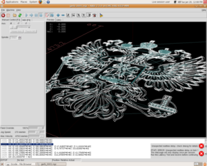

Generated Gcode in EMC2 (1451220 просмотров) <a class='original' href='./download/file.php?id=508&mode=view' target=_blank>Загрузить оригинал (21.99 КБ)</a>

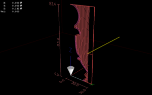

Preview of the generated Gcode in EMC (1454144 просмотра) <a class='original' href='./download/file.php?id=130&mode=view' target=_blank>Загрузить оригинал (154.76 КБ)</a>

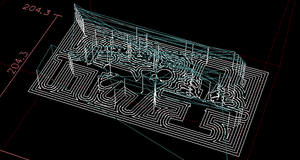

Gcodetools area pocketing (1440247 просмотров) <a class='original' href='./download/file.php?id=772&mode=view' target=_blank>Загрузить оригинал (147.75 КБ)</a>

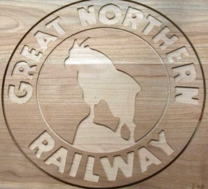

Gcodetools engraving by Rene (1446733 просмотра) <a class='original' href='./download/file.php?id=631&mode=view' target=_blank>Загрузить оригинал (233.84 КБ)</a>

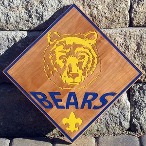

Bears by Durachko (1382191 просмотр) <a class='original' href='./download/file.php?id=5429&mode=view' target=_blank>Загрузить оригинал (89.93 КБ)</a>
Bears by Durachko
