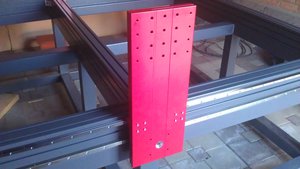

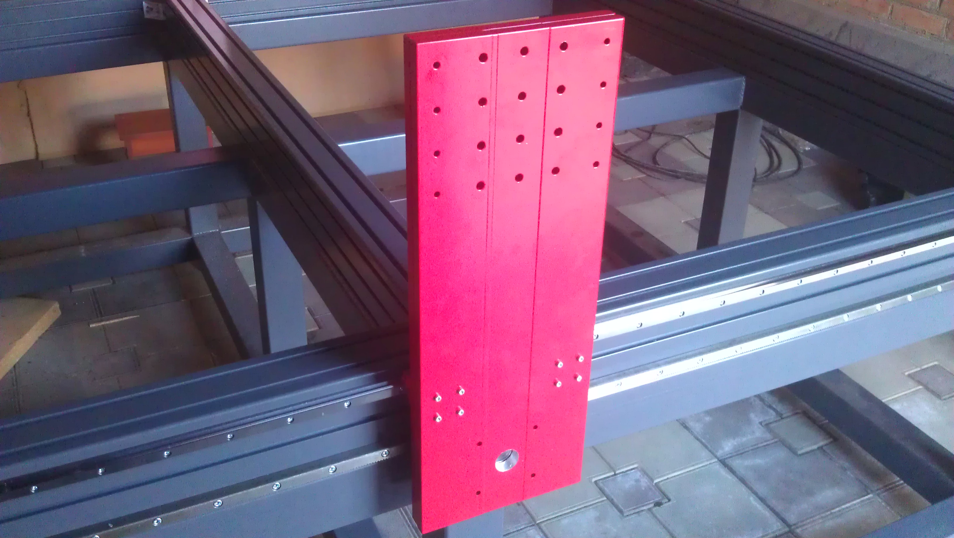

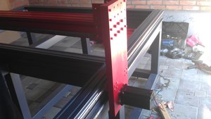

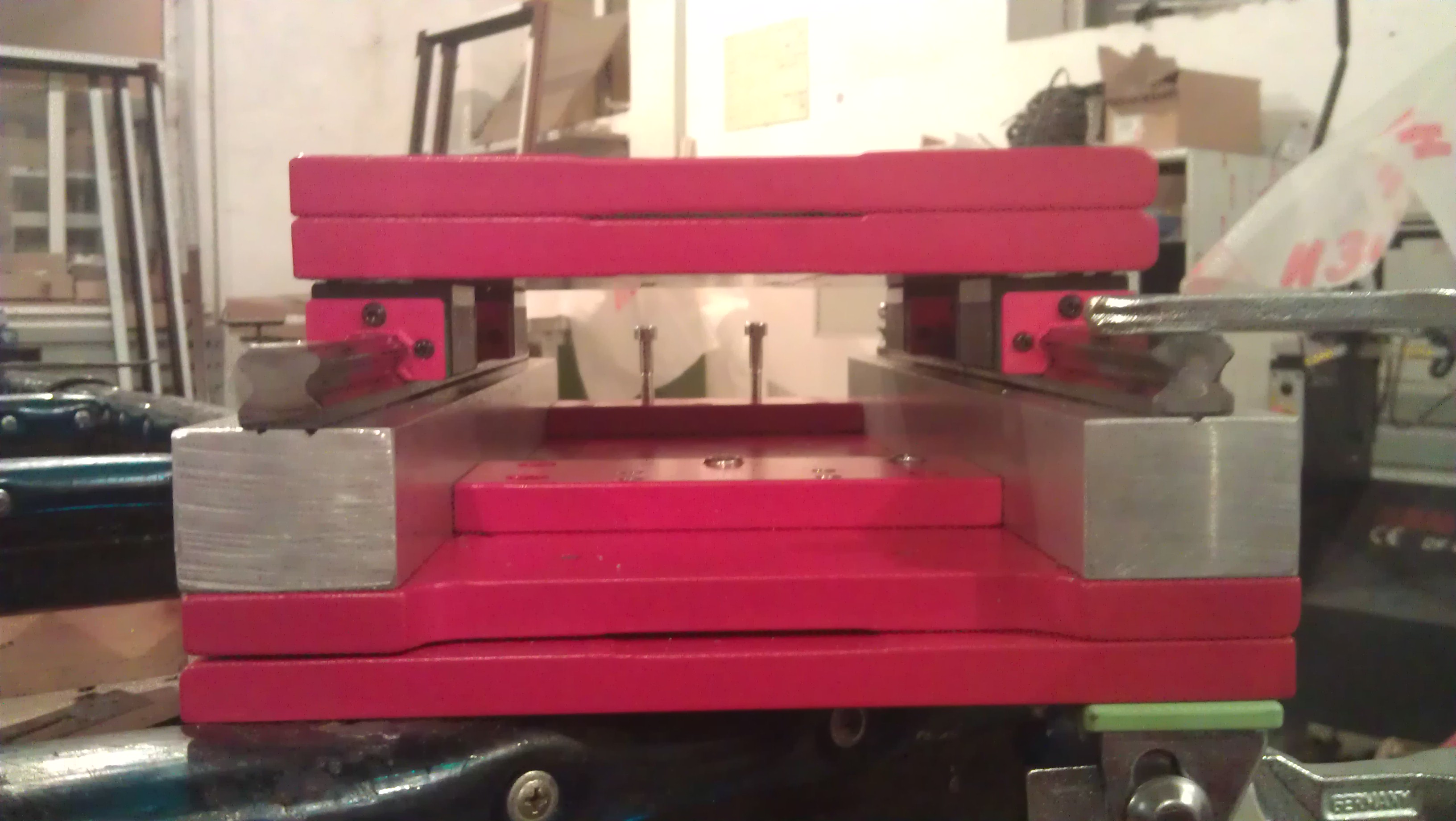

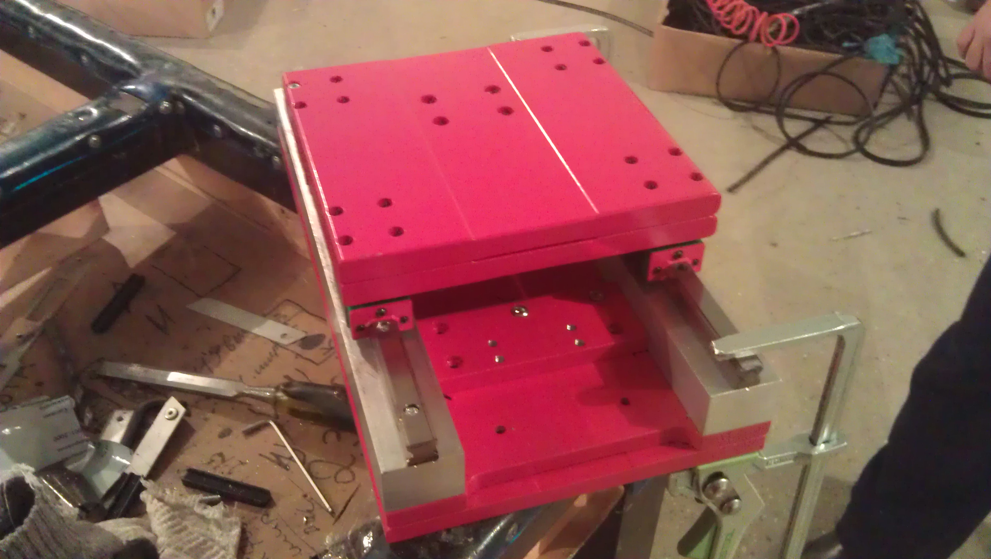

После перелета из Красноярска в одно очень красивое и интересное место, сразу с самолета начали доделывать ось Z
IMAG1170.jpg (3870 просмотров) <a class='original' href='./download/file.php?id=26507&mode=view' target=_blank>Загрузить оригинал (683.71 КБ)</a>
IMAG1171.jpg (3870 просмотров) <a class='original' href='./download/file.php?id=26508&mode=view' target=_blank>Загрузить оригинал (576.74 КБ)</a>
IMAG1172.jpg (3870 просмотров) <a class='original' href='./download/file.php?id=26509&mode=view' target=_blank>Загрузить оригинал (670.06 КБ)</a>
Не окрашенный профиль - это алюминиевый брусок 30x40 мм, примерка и разметка отверстий. На все про все ушло пол дня.

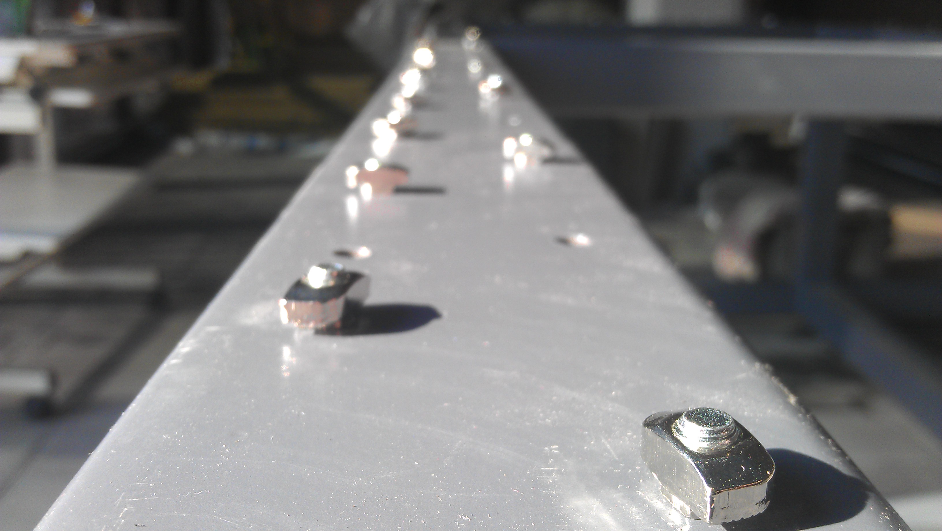

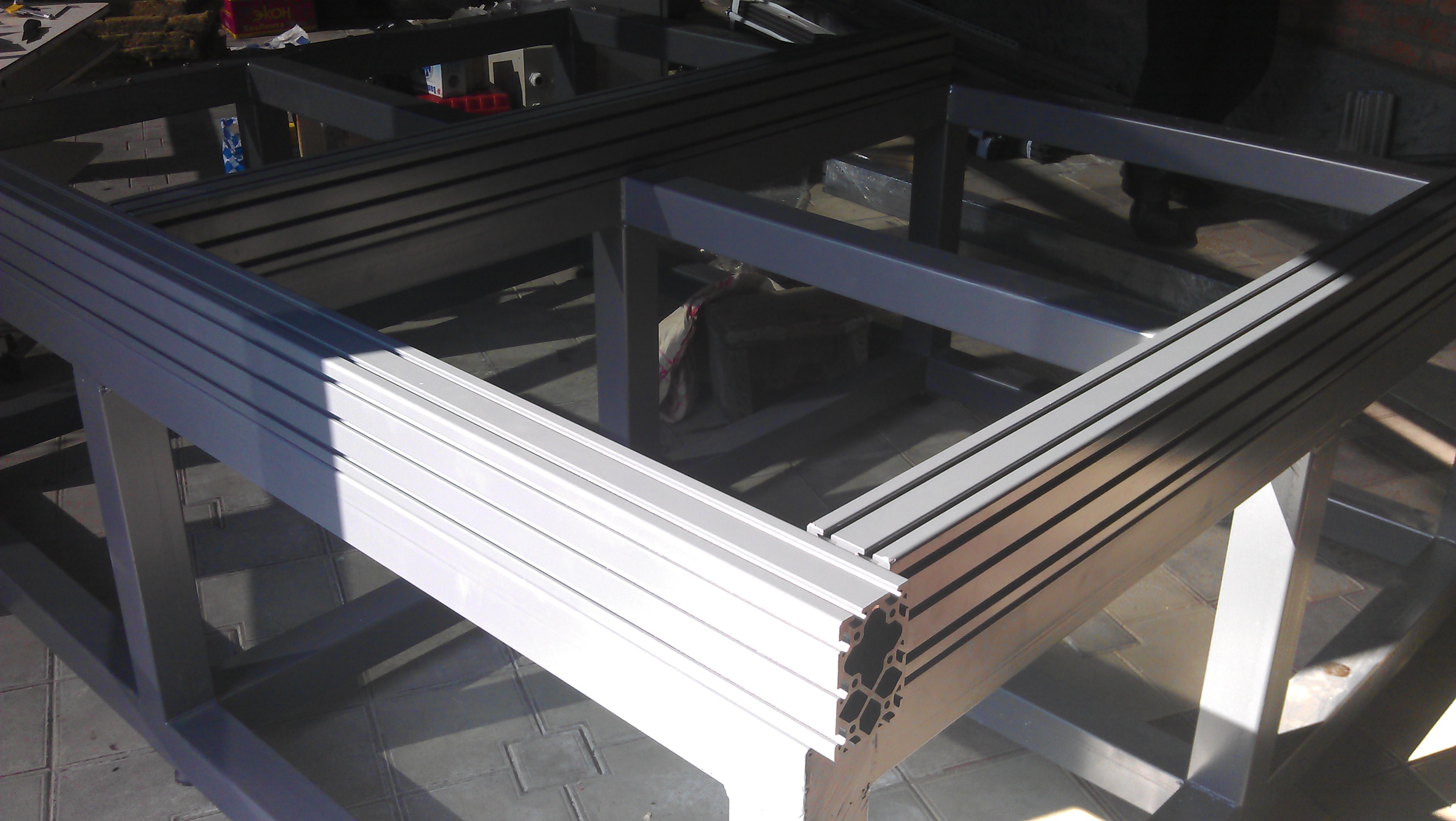

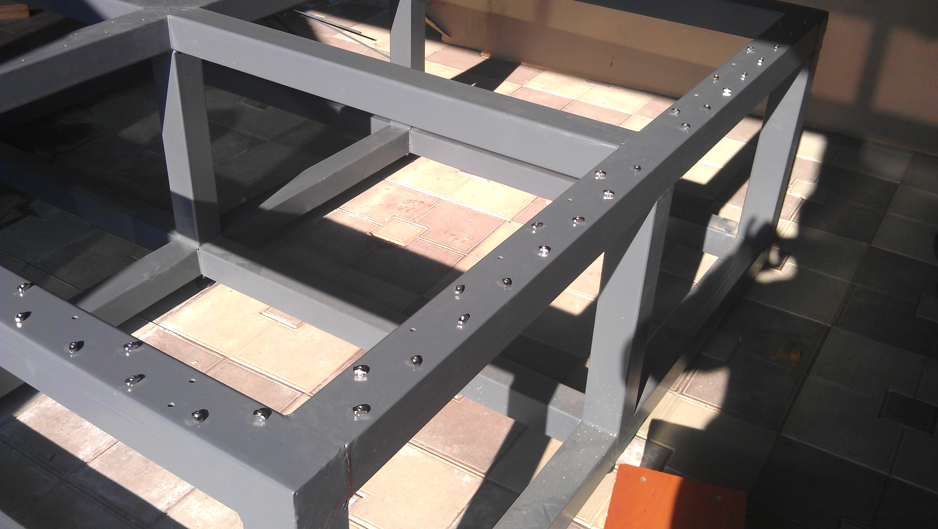

День следующий!

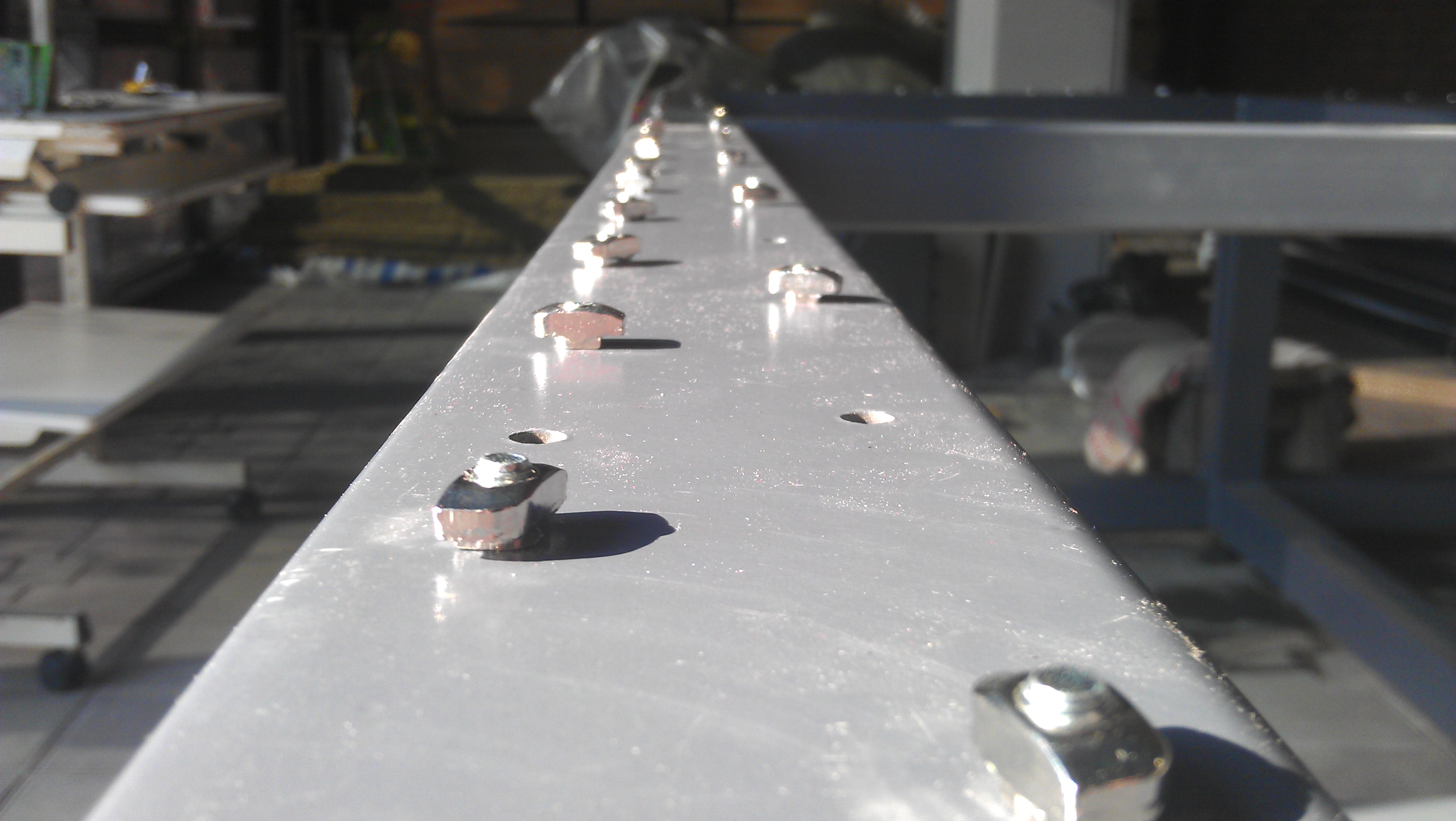

Вставляем болты и прикручиваем Т-гайки (позже немного разрядили ряды и оставили через одно отверстие)
IMAG1173.jpg (3866 просмотров) <a class='original' href='./download/file.php?id=26510&mode=view' target=_blank>Загрузить оригинал (752.2 КБ)</a>
IMAG1174.jpg (3866 просмотров) <a class='original' href='./download/file.php?id=26511&mode=view' target=_blank>Загрузить оригинал (757.9 КБ)</a>
На столе это выглядит вот так
IMAG1175.jpg (3866 просмотров) <a class='original' href='./download/file.php?id=26512&mode=view' target=_blank>Загрузить оригинал (866.39 КБ)</a>

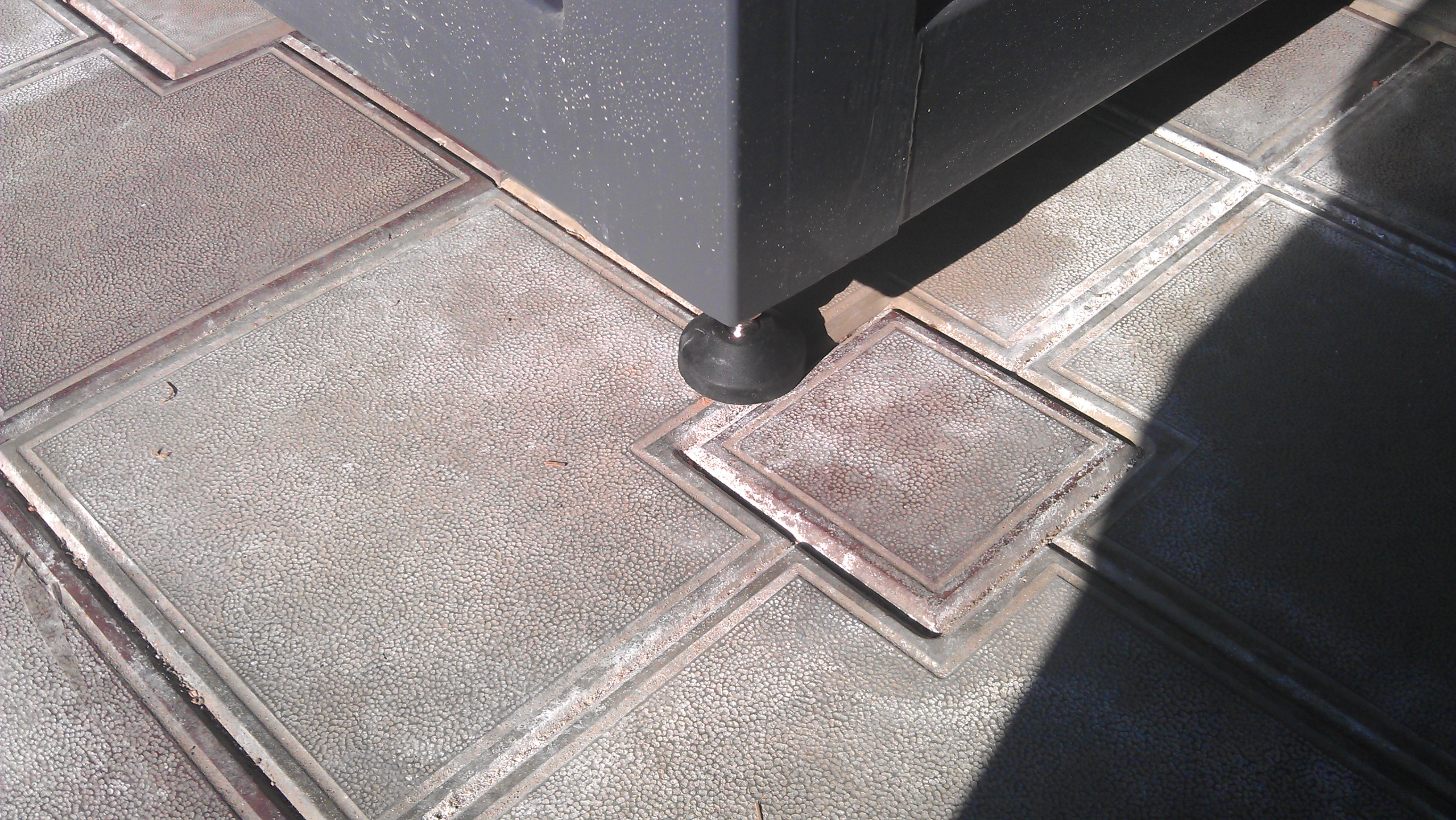

Устанавливаем на стол виброопоры всего их девять на столе, большего диаметра покупать не было смысла
IMAG1176.jpg (3866 просмотров) <a class='original' href='./download/file.php?id=26513&mode=view' target=_blank>Загрузить оригинал (1.76 МБ)</a>

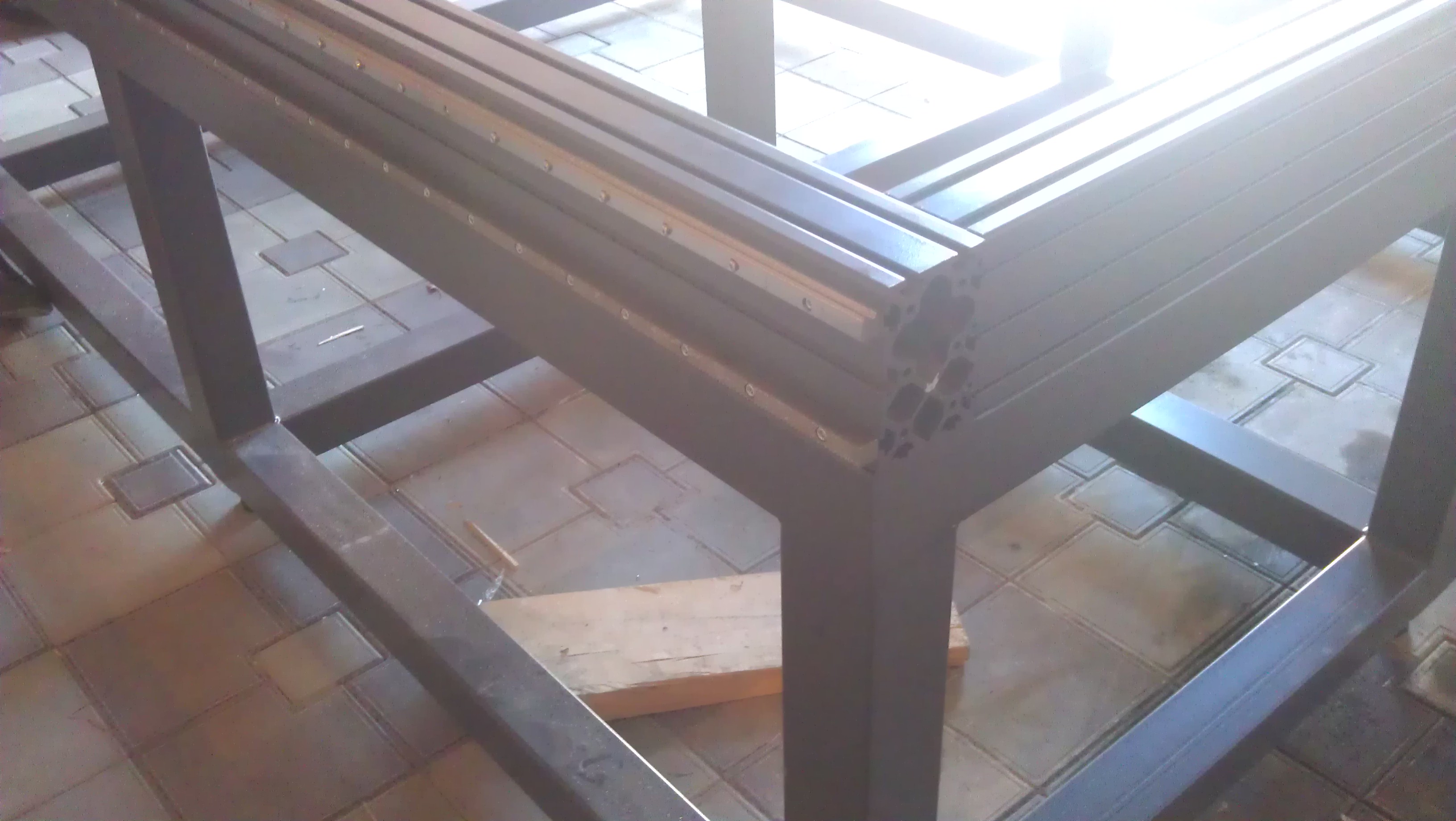

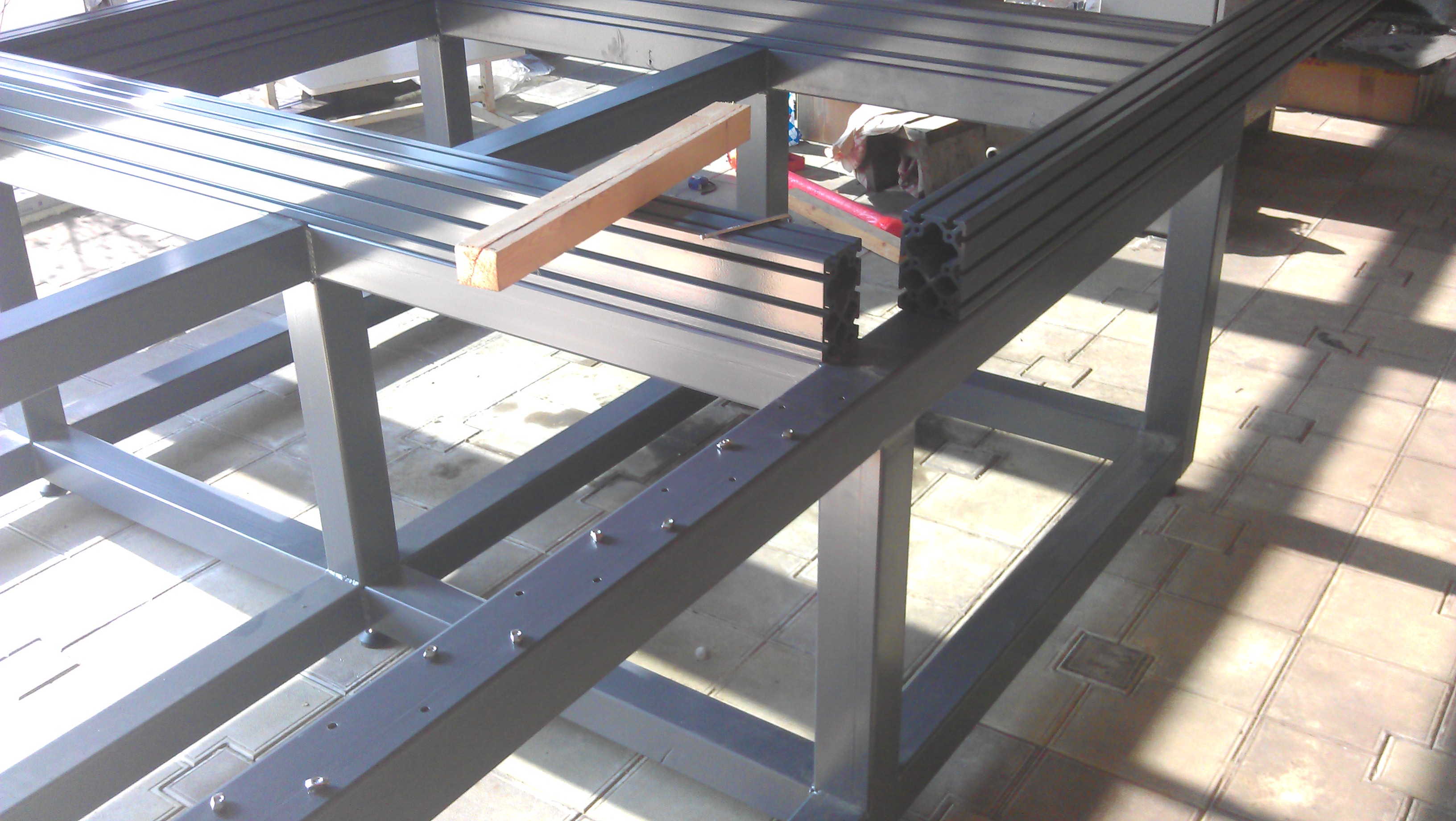

Продолжаем устанавливать профиль на стол
IMAG1177.jpg (3866 просмотров) <a class='original' href='./download/file.php?id=26514&mode=view' target=_blank>Загрузить оригинал (723.13 КБ)</a>
IMAG1178.jpg (3866 просмотров) <a class='original' href='./download/file.php?id=26515&mode=view' target=_blank>Загрузить оригинал (828.91 КБ)</a>
IMAG1179.jpg (3866 просмотров) <a class='original' href='./download/file.php?id=26516&mode=view' target=_blank>Загрузить оригинал (954.63 КБ)</a>

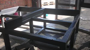

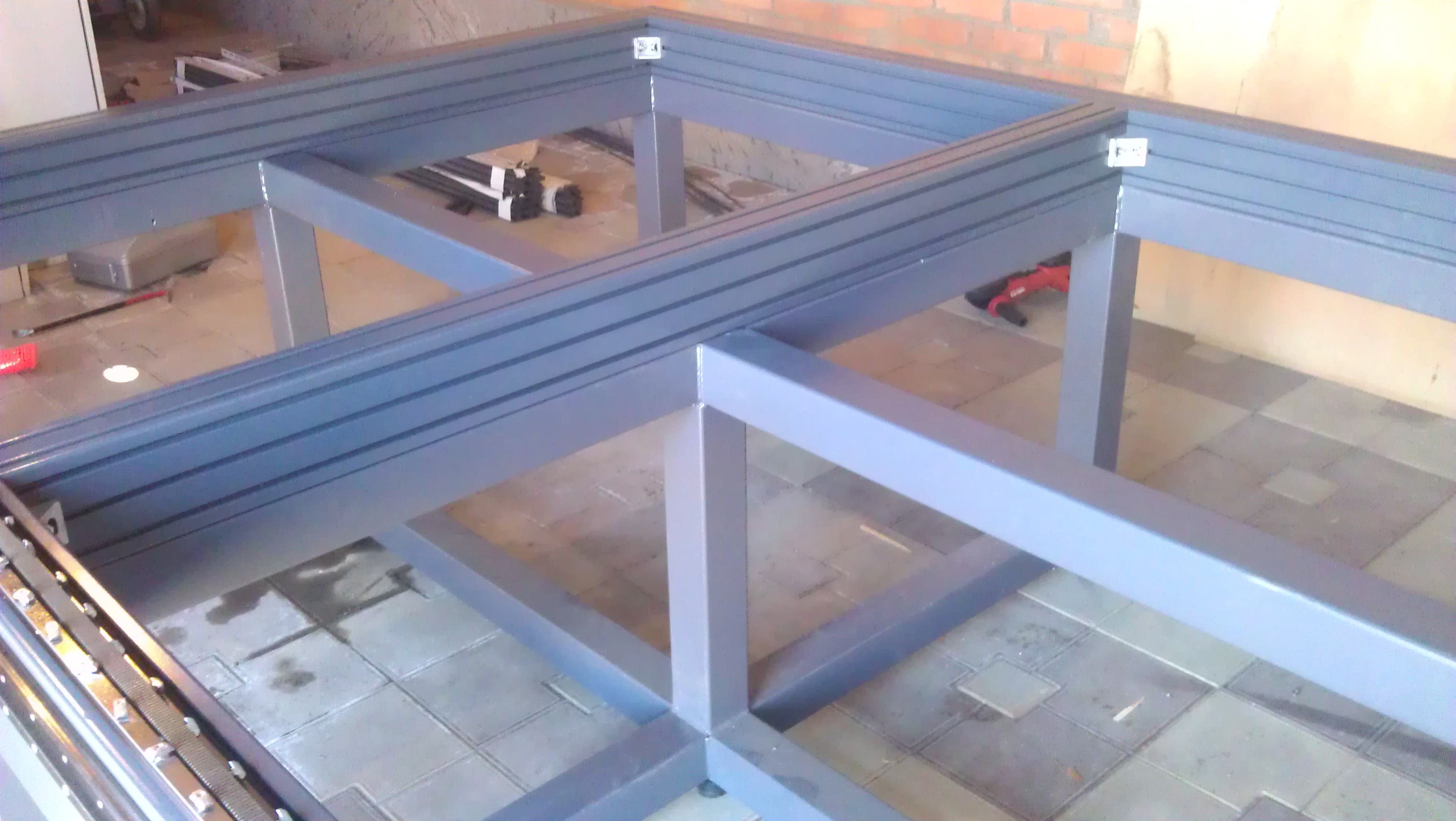

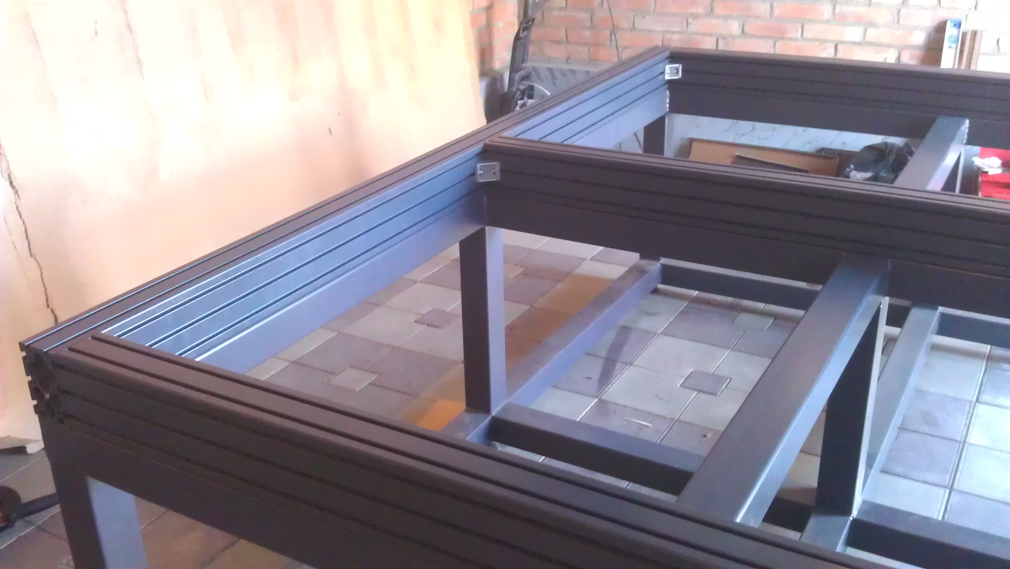

День этот же :D
Скрепили все это дело уголками
IMAG1180.jpg (3861 просмотр) <a class='original' href='./download/file.php?id=26517&mode=view' target=_blank>Загрузить оригинал (660.51 КБ)</a>
На самом ближнем плане уже лежат подготовленные рейка и рельс к установке
IMAG1181.jpg (3861 просмотр) <a class='original' href='./download/file.php?id=26518&mode=view' target=_blank>Загрузить оригинал (683.97 КБ)</a>

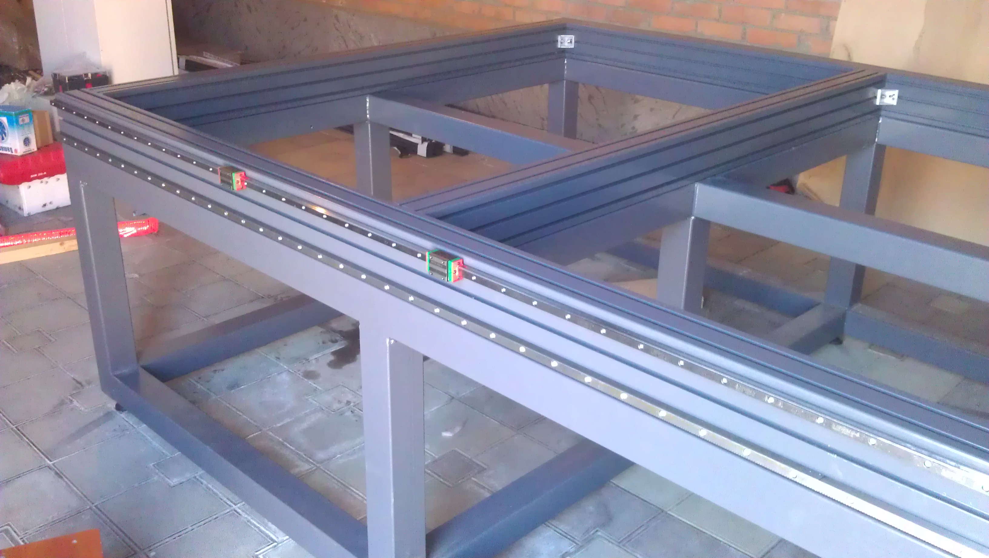

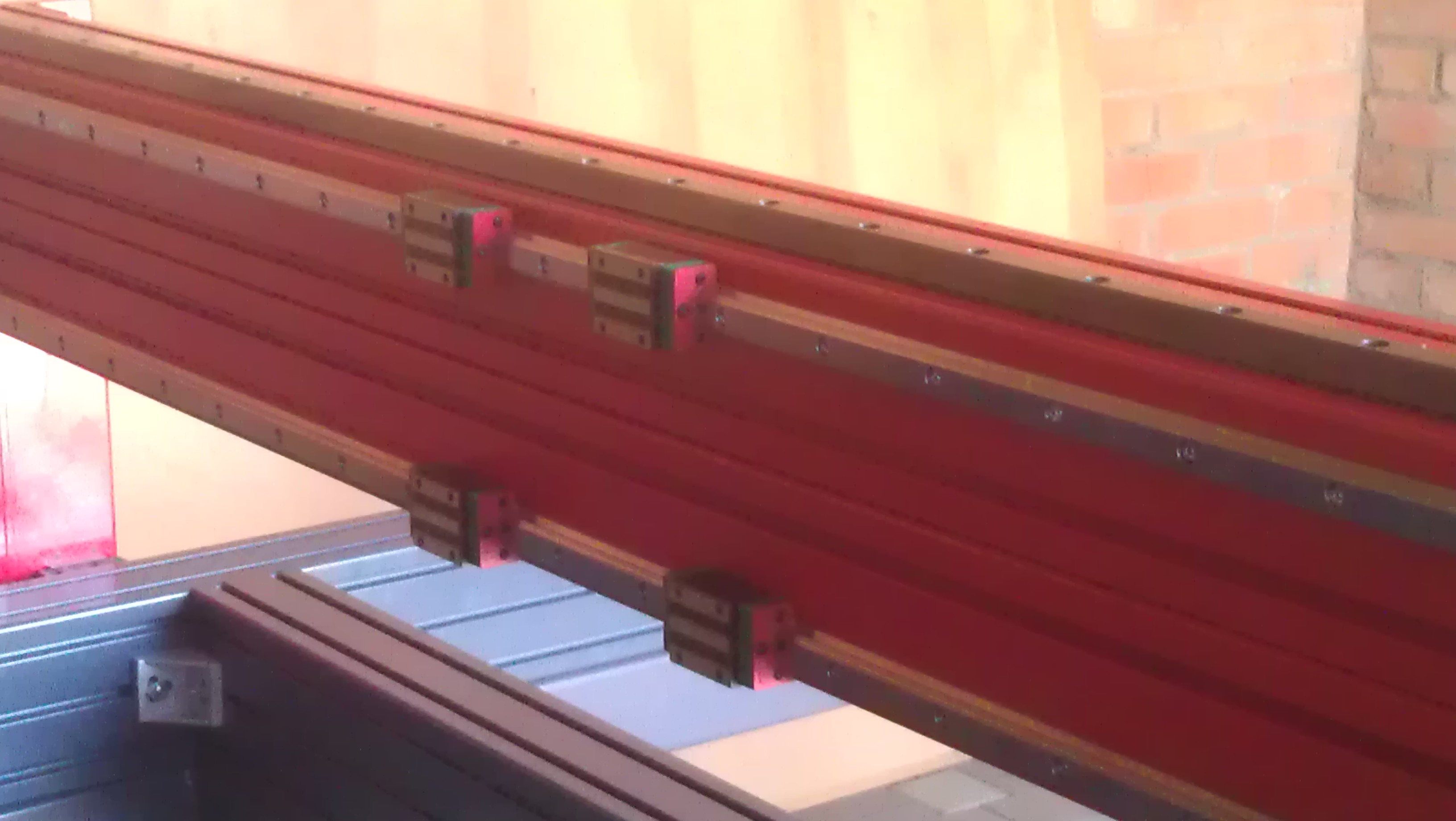

Продолжение текущего дня!
Примерка рельс и рейки
IMAG1182.jpg (3852 просмотра) <a class='original' href='./download/file.php?id=26531&mode=view' target=_blank>Загрузить оригинал (804.44 КБ)</a>
IMAG1183.jpg (3852 просмотра) <a class='original' href='./download/file.php?id=26532&mode=view' target=_blank>Загрузить оригинал (579.19 КБ)</a>

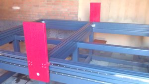

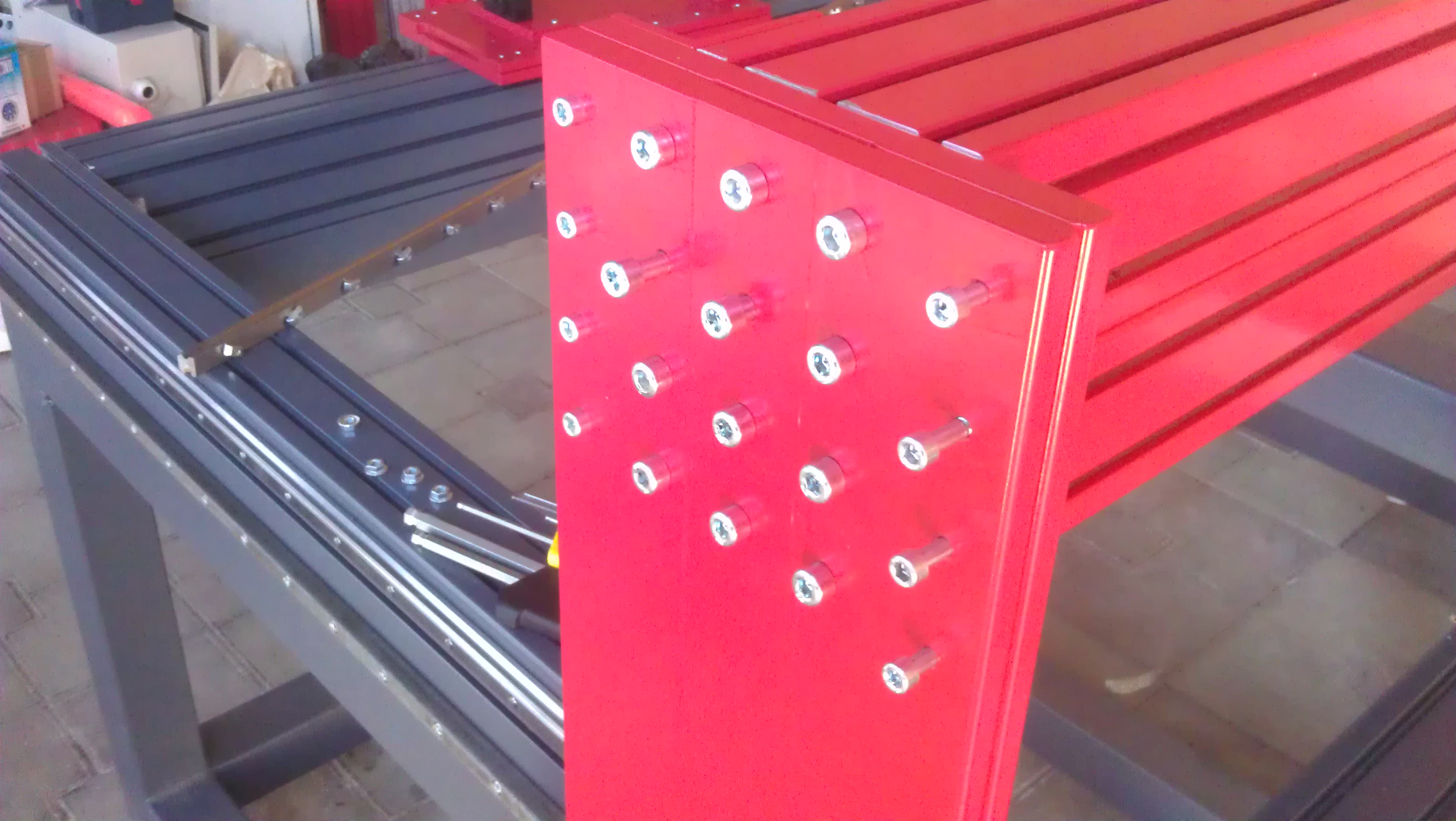

День следующий!
Одеваем боковины
IMAG1184.jpg (3844 просмотра) <a class='original' href='./download/file.php?id=26537&mode=view' target=_blank>Загрузить оригинал (803.9 КБ)</a>
IMAG1185.jpg (3844 просмотра) <a class='original' href='./download/file.php?id=26538&mode=view' target=_blank>Загрузить оригинал (870.38 КБ)</a>
IMAG1186.jpg (3844 просмотра) <a class='original' href='./download/file.php?id=26539&mode=view' target=_blank>Загрузить оригинал (632.73 КБ)</a>
mhael
Сообщения: 2400
Репутация: 769
Настоящее имя: Ильдар
Re: Проект станка с полем 1500x2100
Сообщение mhael »
гыыы)) Видать боковины по запаре к верху ногами сначала одели :)
Fisher
Сообщения: 3317
Репутация: 424
Откуда: Киров
Сообщение Fisher »
Почему?
mhael
Сообщения: 2400
Репутация: 769
Сообщение mhael »
Fisher писал(а):Почему?
Сори. Я поспешил (с выводами) и всех насмешил. Рейку внизу за рельс принял.
А исходя из каких соображений был выбран такой цвет для боковин? :)
engenegr
Сообщения: 189
Зарегистрирован: 24 июн 2013, 04:39
Репутация: 41
Откуда: Красноярск
Сообщение engenegr »
Исходя из физики света и периферического зрения человека. У красного самая длинная длина волны и соответственно в периферическом зрении этот цвет тоже лучше всего воспринимается. А так как это все таки движущаяся часть, то думаю цвет вполне логичный :thinking: . Как то так.
тогда лучше было сделать контарстно полосатым, аля черно-желтым :).
engenegr
Сообщения: 189
Репутация: 41
Откуда: Красноярск
Тоже как вариант рассматривался, это же Пчелайн получается :D , сложно порошковой краской красить в 2 цвета :D

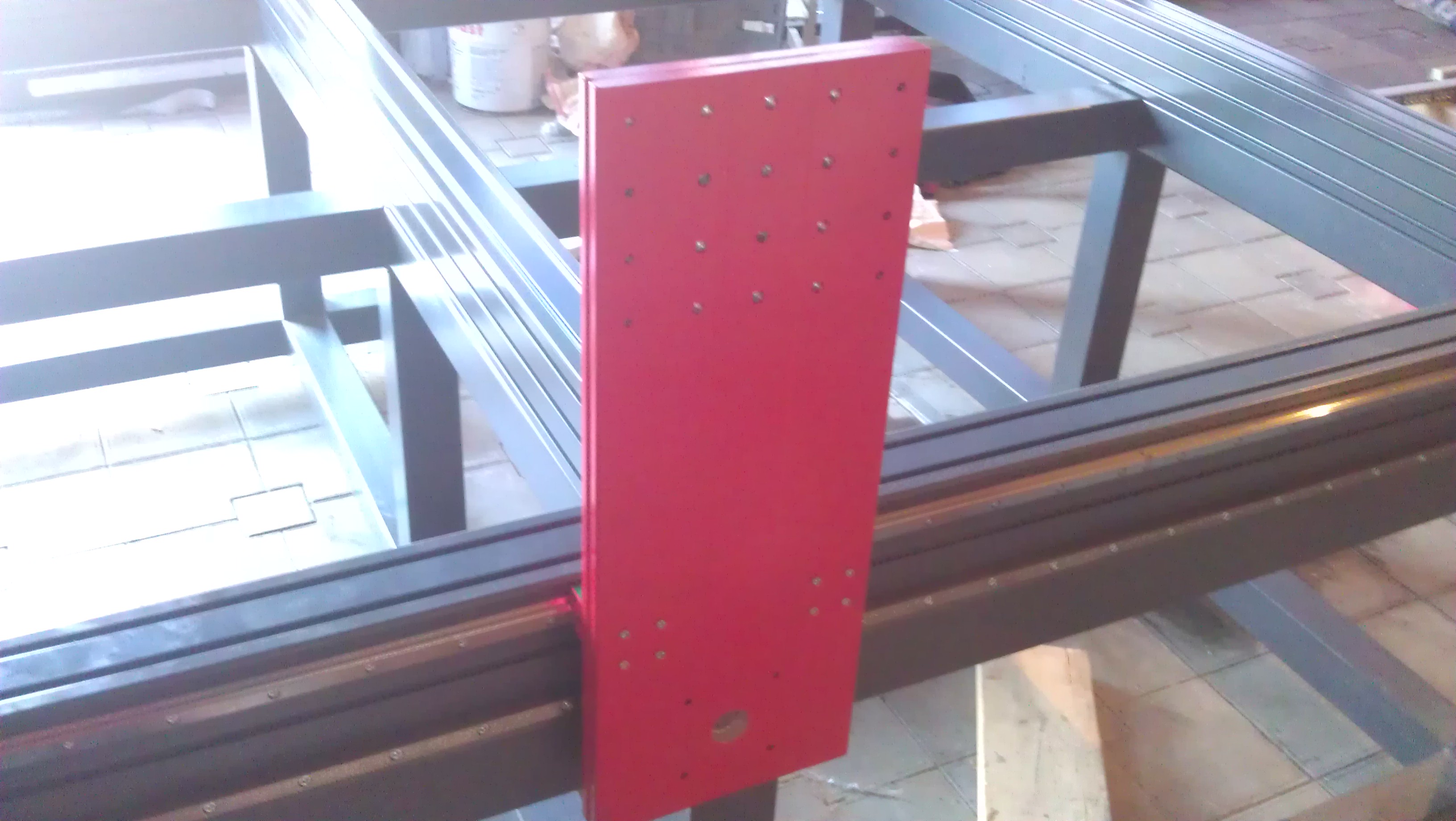

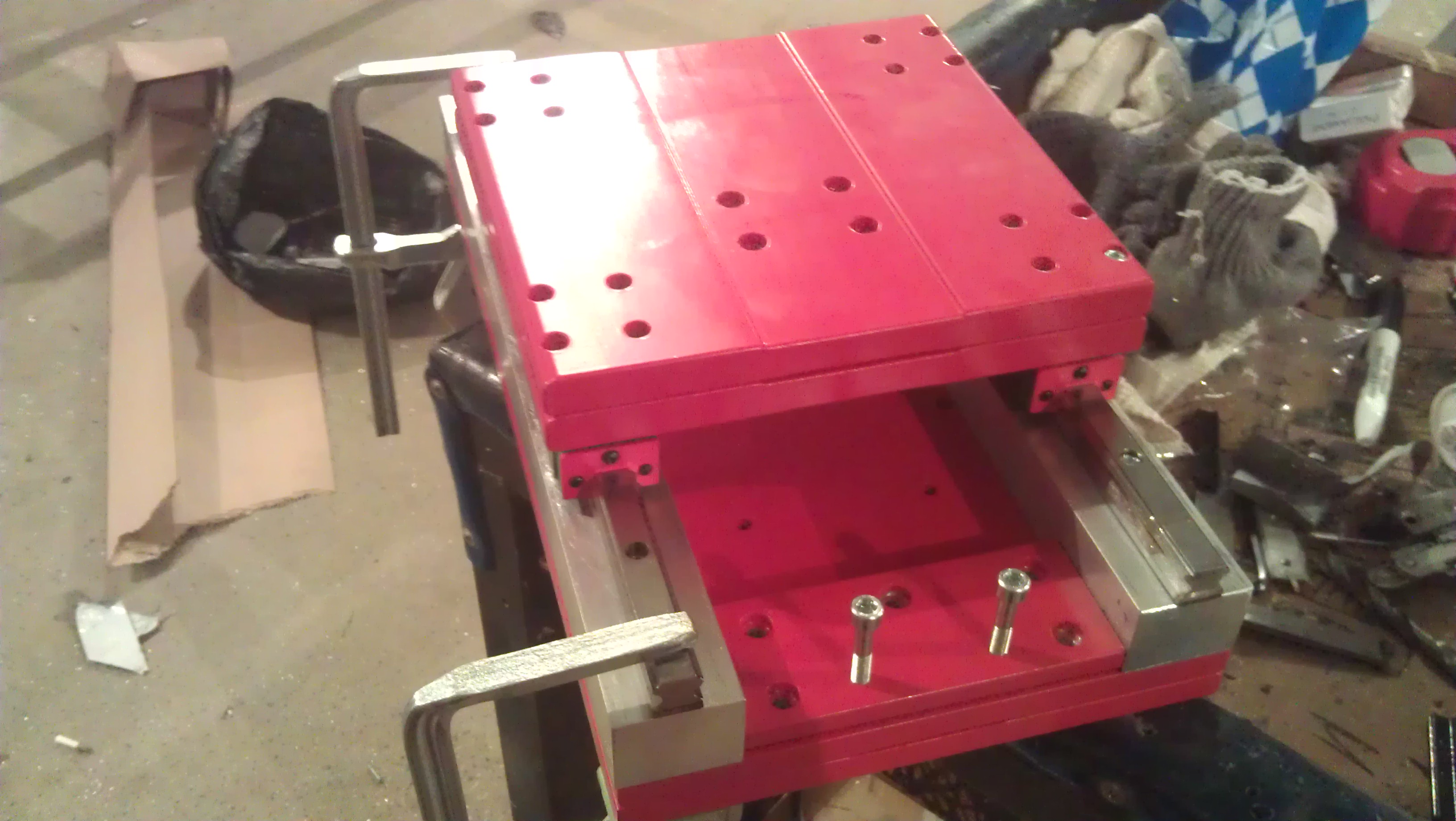

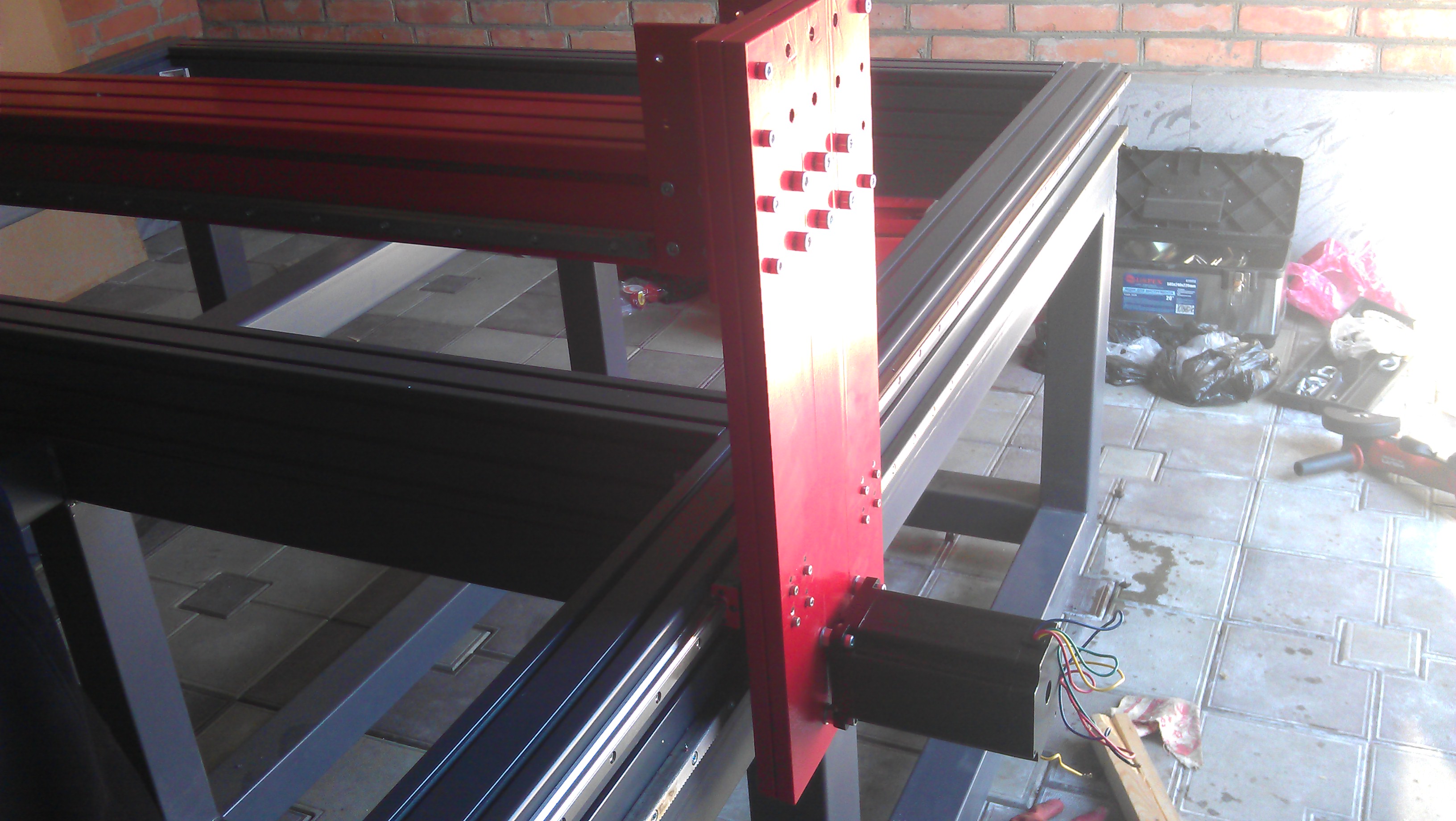

Продолжение этого же дня!
Первый профиль портала и примерка шаговика
IMAG1188.jpg (3769 просмотров) <a class='original' href='./download/file.php?id=26544&mode=view' target=_blank>Загрузить оригинал (802.7 КБ)</a>
Второй профиль портала и крепежные болты
IMAG1191.jpg (3769 просмотров) <a class='original' href='./download/file.php?id=26545&mode=view' target=_blank>Загрузить оригинал (793.37 КБ)</a>
evgenyjp
Сообщения: 1483
Репутация: 802
Откуда: Japan
Сообщение evgenyjp »
чота уголки какието несерьезные, нада было чонить типа такого брать:
engenegr
Сообщения: 189
Репутация: 41
Откуда: Красноярск

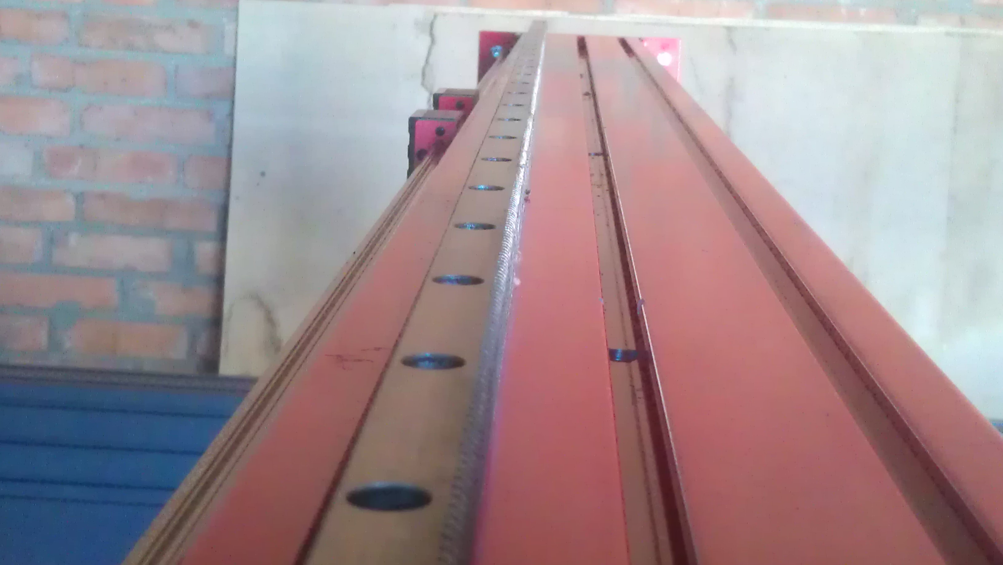

День тот же!
Рельсы
IMAG1192.jpg (3768 просмотров) <a class='original' href='./download/file.php?id=26546&mode=view' target=_blank>Загрузить оригинал (422.12 КБ)</a>
Зубчатая рейка
IMAG1194.jpg (3768 просмотров) <a class='original' href='./download/file.php?id=26547&mode=view' target=_blank>Загрузить оригинал (429.74 КБ)</a>
engenegr
Сообщения: 189
Репутация: 41
Откуда: Красноярск
evgenyjp писал(а):чота уголки какието несерьезные, нада было чонить типа такого брать:
Время поджимало, брали, то что есть, да и основная нагрузка там все таки на винтах
