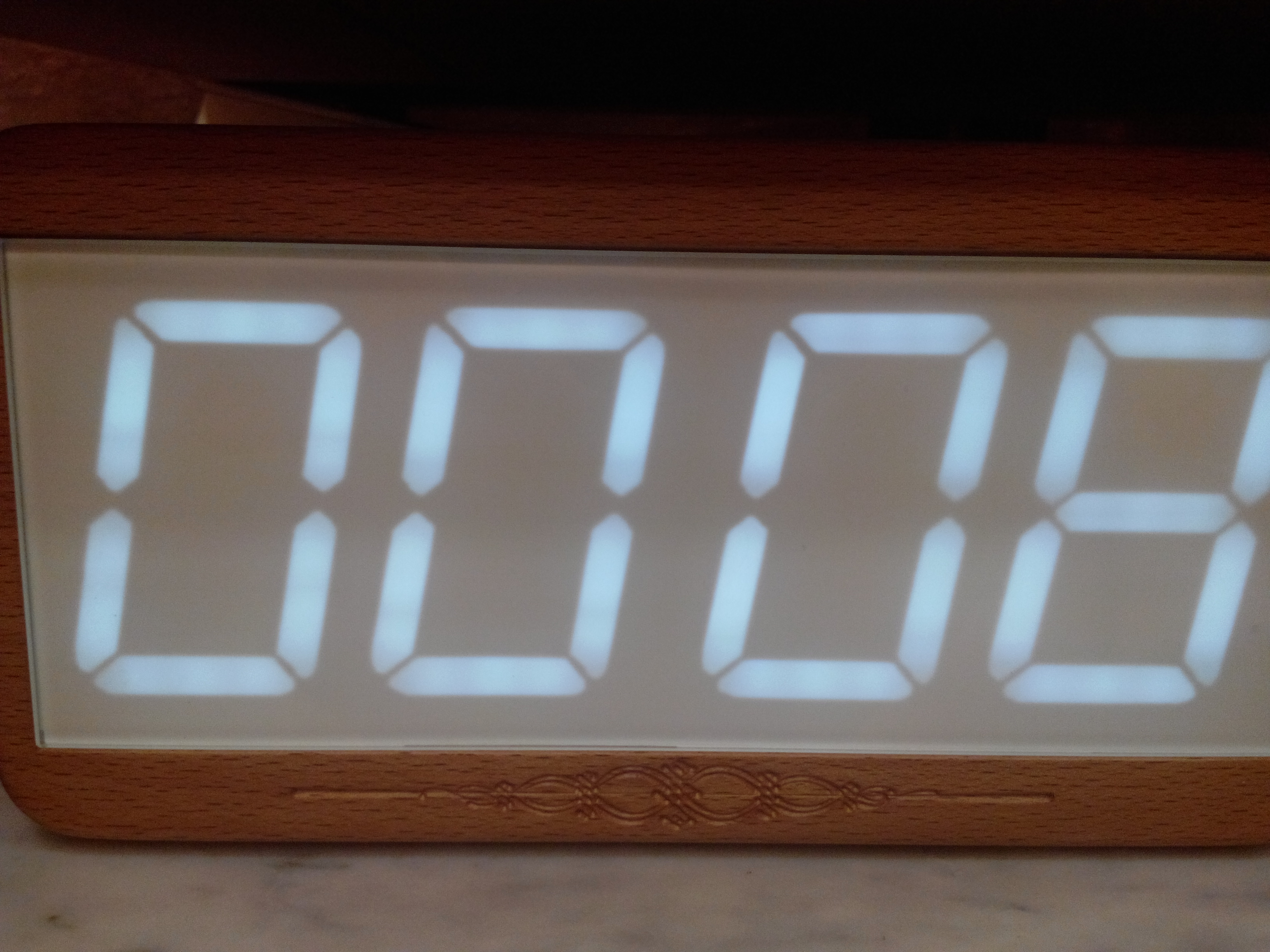

Вот часы с матовой пленкой из жк монитора, от пленки до светодиодов ~ 8 мм. , + стекло 4”
IMG_20140610_000858882.jpg (5598 просмотров) <a class='original' href='./download/file.php?id=36357&mode=view' target=_blank>Загрузить оригинал (1.86 МБ)</a>
На фото видно неравномерность засветки сегментов – т.к. светодиоды немного придушены питанием ( в помещении темновато) . - но в реальности всё хорошо.

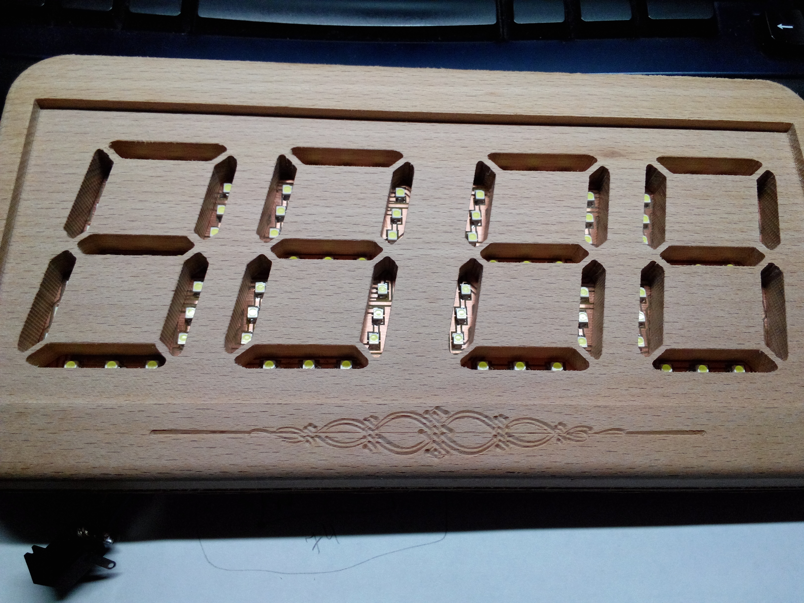

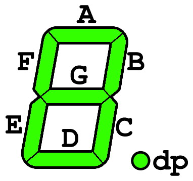

Rafiq писал(а):Индикатор самодельный?
угу , просто картинку в яндексе скачал и в арткам её.
вот эту
7-Segment-LED.jpg (5508 просмотров) <a class='original' href='./download/file.php?id=36444&mode=view' target=_blank>Загрузить оригинал (26.8 КБ)</a>
получилось так
IMG_20140420_152907839.jpg (5508 просмотров) <a class='original' href='./download/file.php?id=36466&mode=view' target=_blank>Загрузить оригинал (2.8 МБ)</a>
IMG_20140513_204110102.jpg (5508 просмотров) <a class='original' href='./download/file.php?id=36467&mode=view' target=_blank>Загрузить оригинал (2.49 МБ)</a>

Такие светодиоды стоят у меня в машине на подсветке экрана БК. 4 штуки подсвечивают площадь примерно 5х5 см через светорассеивающую красную пленку. Равномерность засветки отличная, но и расстояние между светодиодами и пленкой побольше - около 3 см. Для аналоговых светодиодных часов желательно расстояние делать поменьше - 5-7 мм :) И все-таки нужно попробовать эпоксидку с микросферами, эффективность должна быть выше, так как стеклянные микросферы будут только рассеивать свет, не задерживая его :)
Re: Электроника
AndyBig писал(а):И все-таки нужно попробовать эпоксидку с микросферами, эффективность должна быть выше, так как стеклянные микросферы будут только рассеивать свет, не задерживая его
принцип как между ядром солнца и землей, от ядра солнца до поверхности фотон может добираться миллионы лет (в теории.. и как повезет)... а потом по прямой до нас меньше 8 минут.
тоесть, чем микросфер больбше тем лучше рассеивание, НО нужно учитывать что много света вернется назад, и погасится

Шикарно :) Есть у меня подобный маленький индикатор фабричного изготовления, он у меня разобрался :) от передергиваний на макетке. Поэтому и подумал, может ты так же сделал. Но у заводского есть отличия
1) Пластина маски из тонкого металла перед (смотря от наблюдателя) матовой пленкой, отверстия по форме сегментов, передняя сторона зачернена - скорее всего, чтобы погашенные сегменты не выделялись на общем фоне, который станет черным.
2) Довольно темный красный акриловый светофильтр, а не просто бесцветный (сами диоды были янтарного цвета)
P.S. Так же можно сделать и гигантские матричники 5x7 :)
Поделись программой, а то я с арткамом как то не очень, точнее вообще никак, а вручную писать неохота.

NightV писал(а):чем микросфер больбше тем лучше рассеивание
Это да, причем еще и их размер имеет значение - рекомендуется 5-15 микрон. Хотя попробовать можно и с другими размерами :)
NightV писал(а): нужно учитывать что много света вернется назад, и погасится
Это будет происходить при любом рассеивателе, но наполнение рассеивающего слоя прозрачными микрочастицами считается наиболее эффективным по рассеиванию и потерям :)

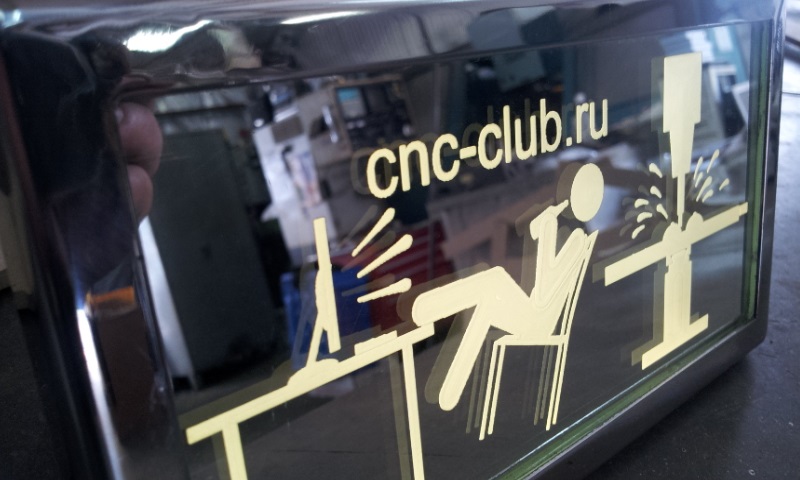

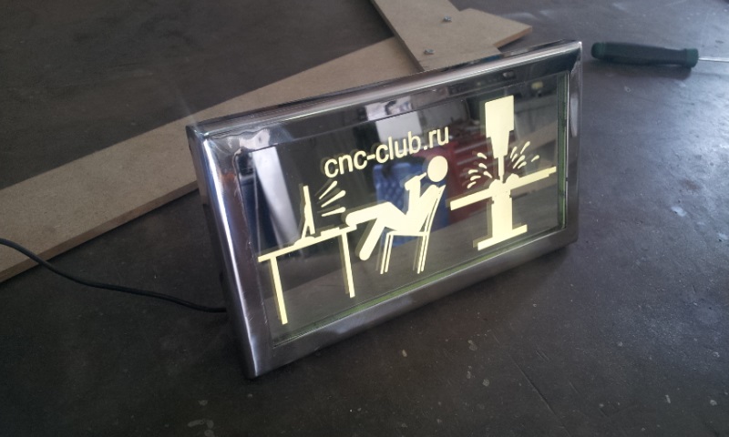

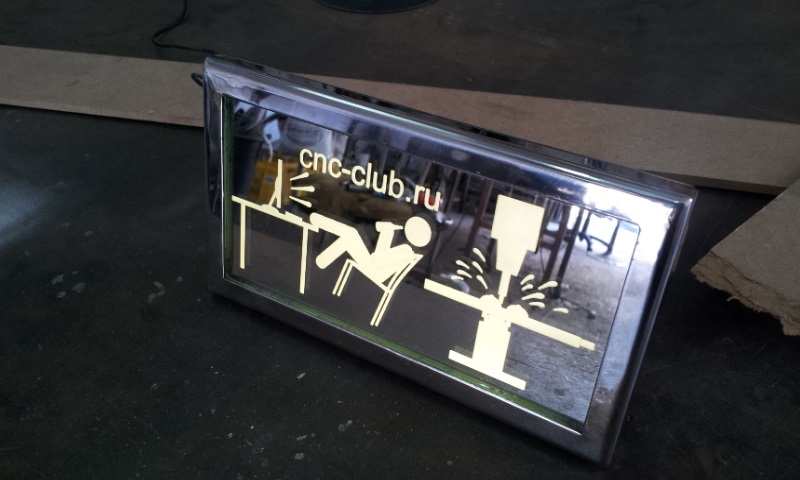

покажу еще раз свой "логотипчик". подсветка кусок рассеивающего пластика подсветки от монитора, ряд ледов только сверху, светят в торец пластика.
гравированое зеркало

гравировал около 3 лет назад

Rafiq писал(а):Поделись программой, а то я с арткамом как то не очень, точнее вообще никак, а вручную писать неохота.
https://yadi.sk/d/6j3EIbtUcfwjk
только это тебе не поможет (там свои координаты), - осваивай арткам.
