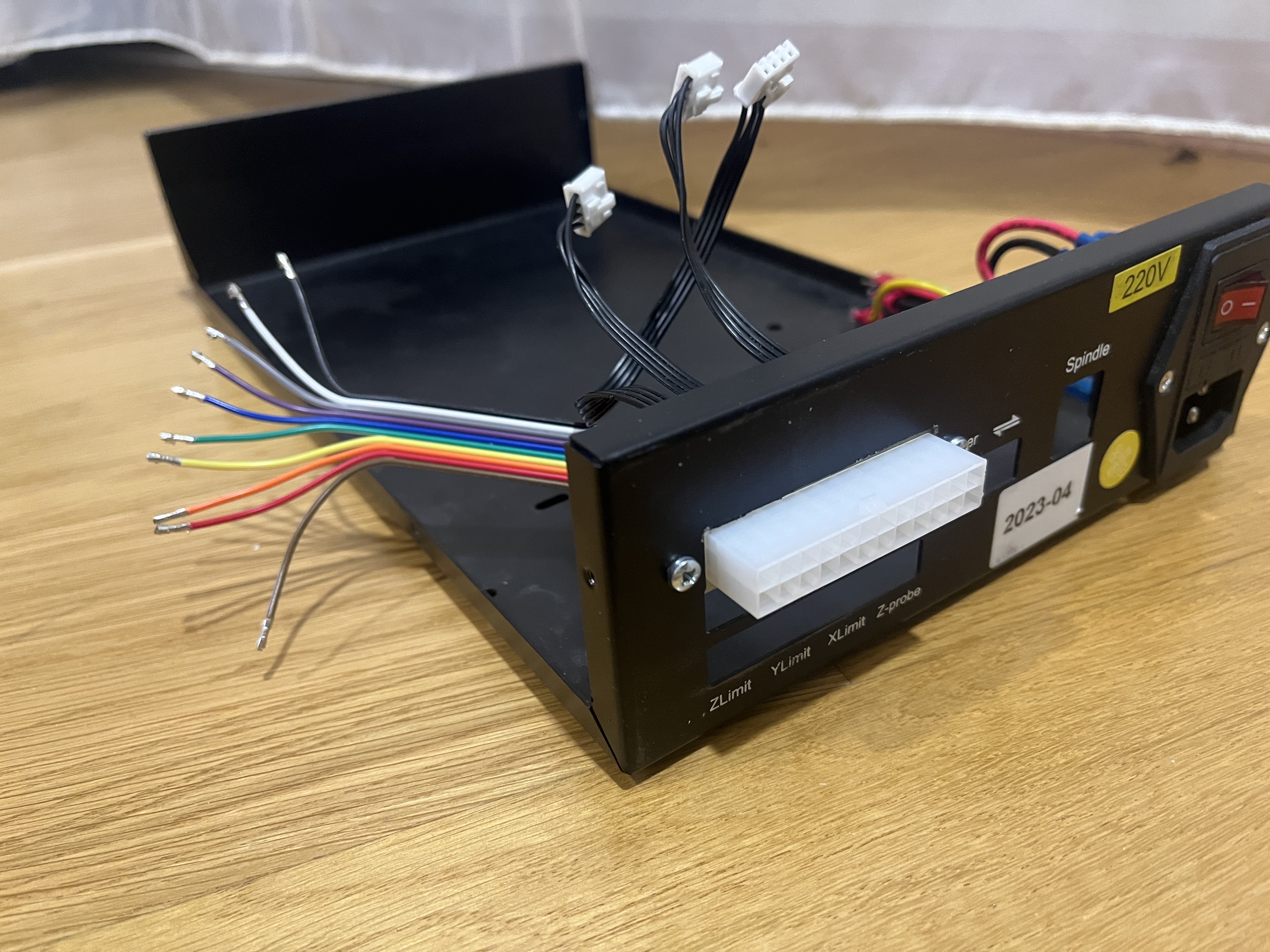

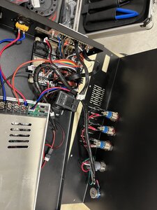

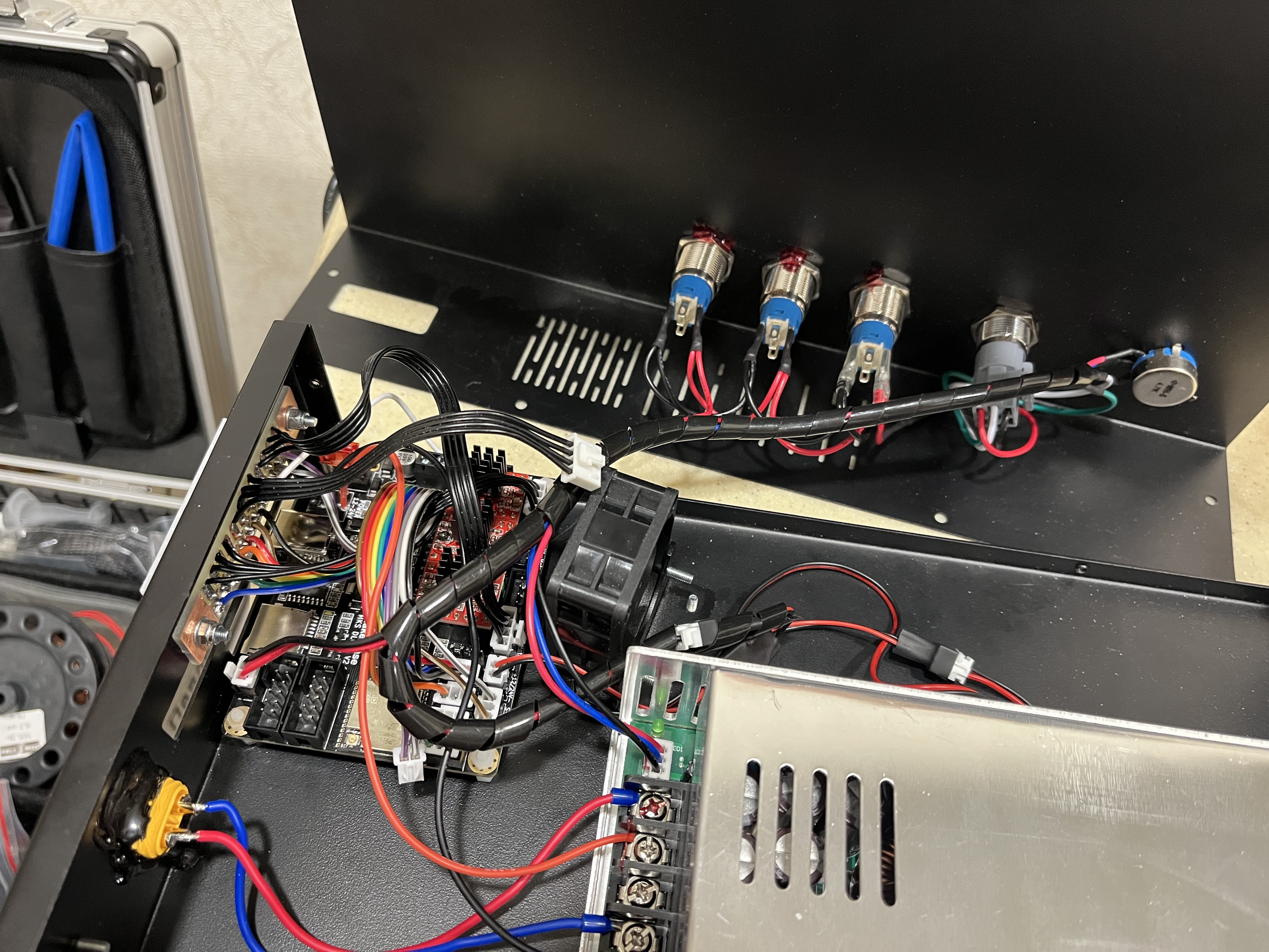

Продолжаю по плану
Заменил контроллер, теперь снова работают команды зондирования и паузы, но пропали hardware кропки паузы/пуска/домой. Привыкнуть к ним не успел, так что пофигу:)
Самое главное в это переделке - один штекер вместо 7ми. Силовое питание решил оставить отдельным штекером

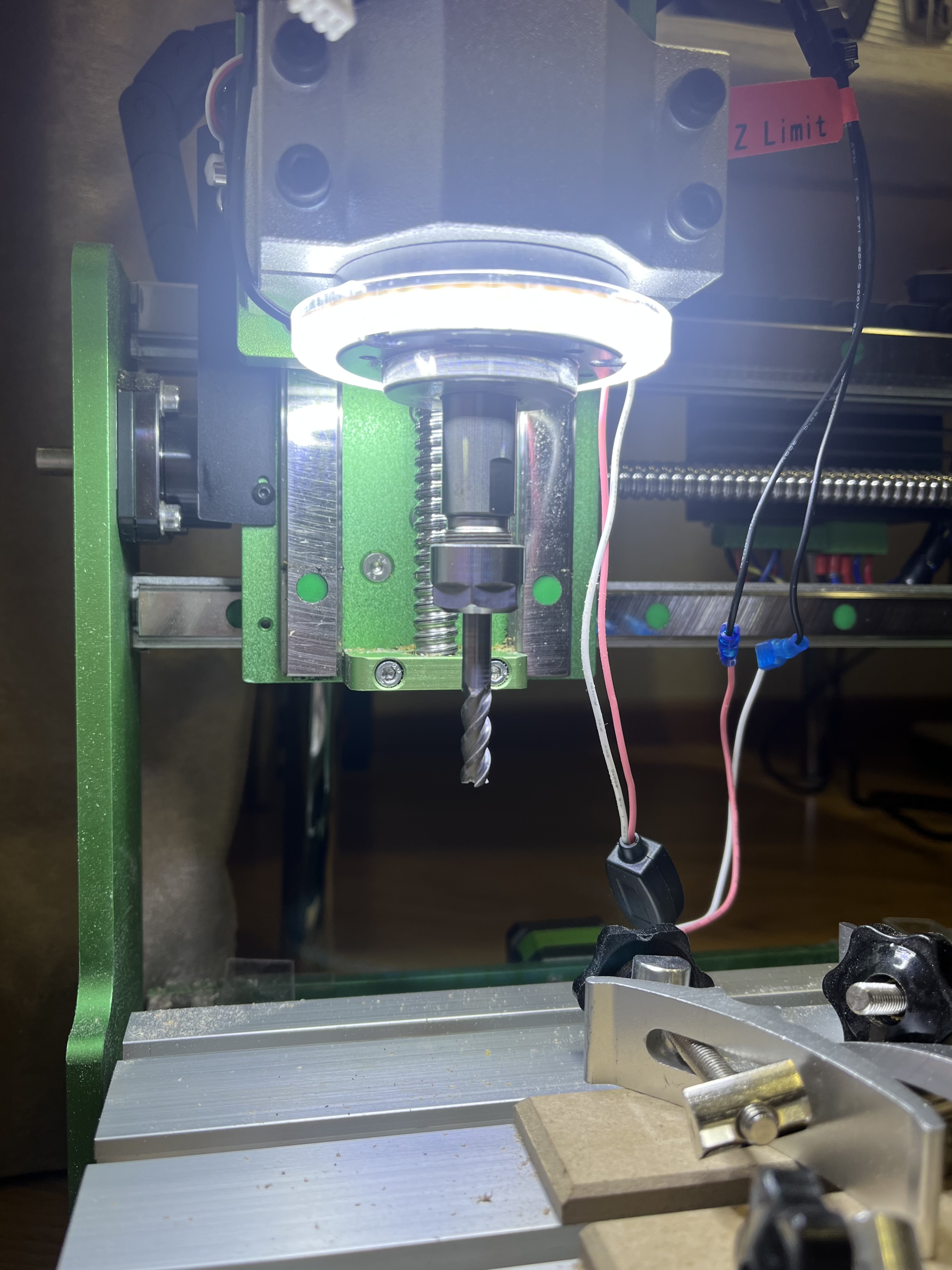

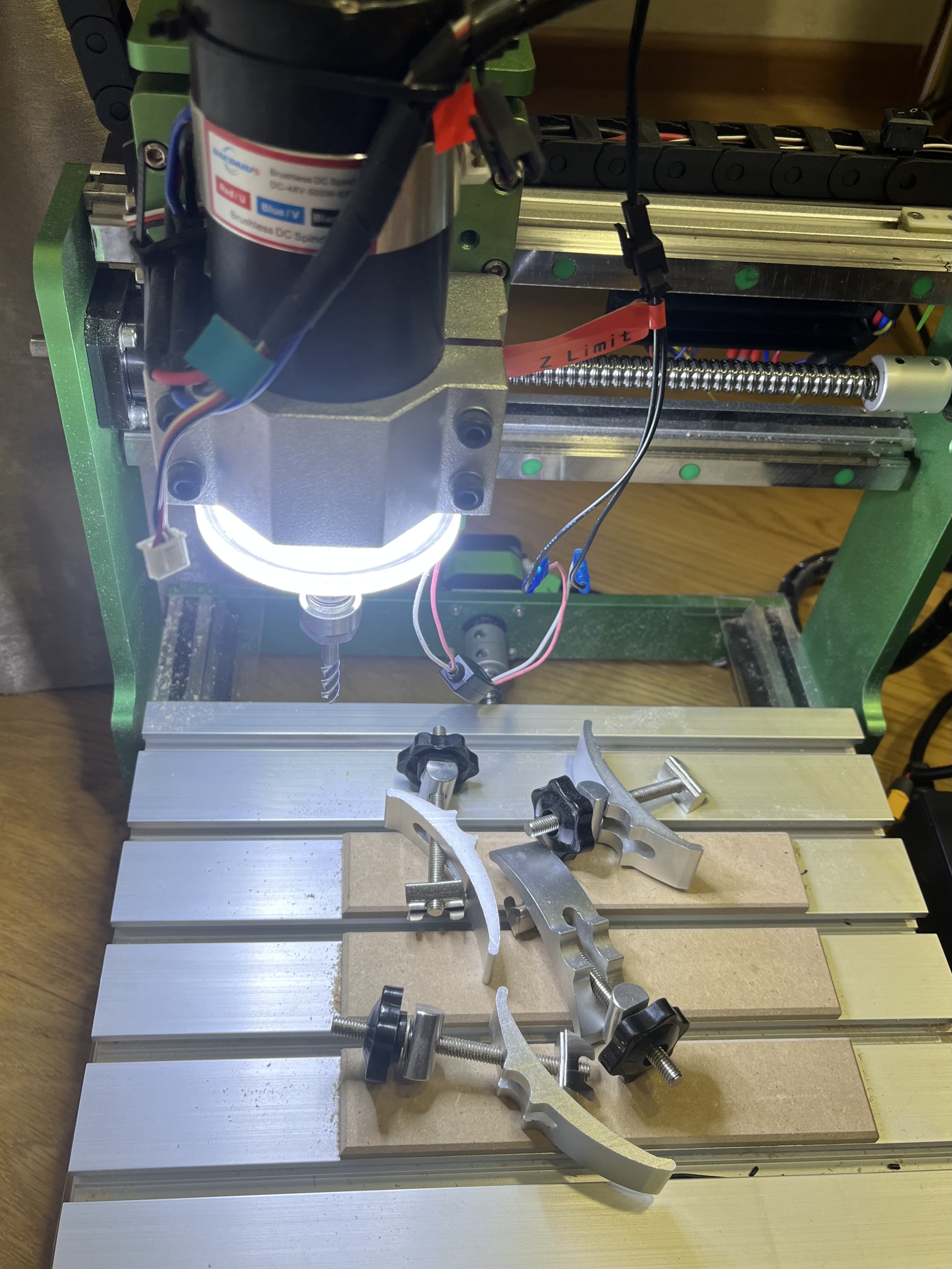

Поставил свет, теперь видосики в боксе можно снимать В цвете
