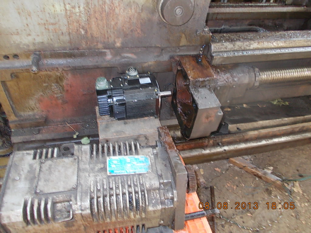

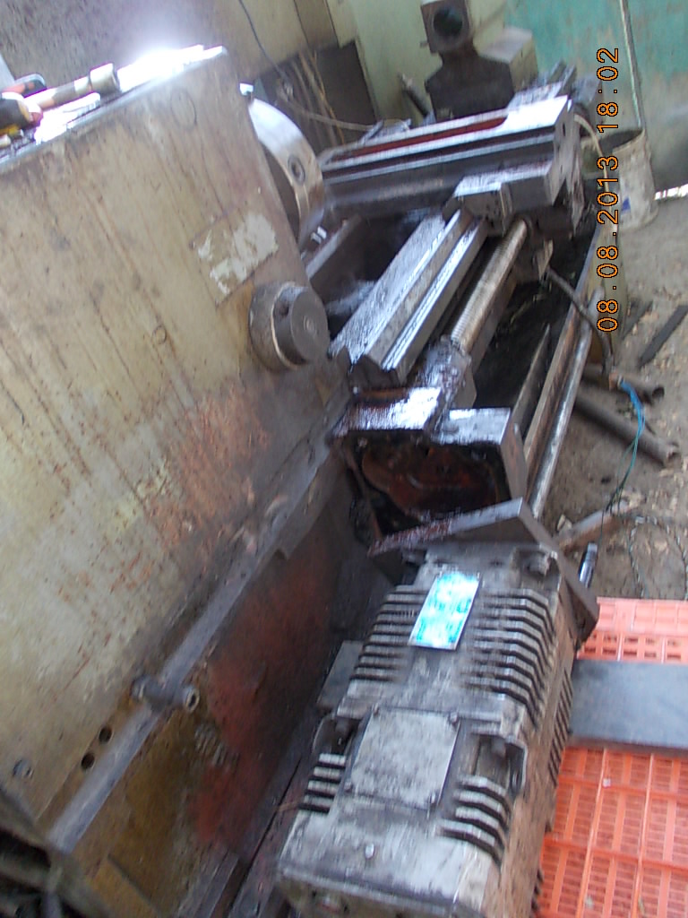

Re: Восстановление токарного 16К20Т1 ЧПУ
Двойной шестеренки не нашел, но нашел как выбирается люфт в шестеренках. Легко и просто, грамотно как то сделано. В редукторе нет масло, и все там ржавое.
DSCN1848.JPG (6114 просмотров) <a class='original' href='./download/file.php?id=17337&mode=view' target=_blank>Загрузить оригинал (266.01 КБ)</a>
Наверно будет как то так :hehehe:
DSCN1851.JPG (6114 просмотров) <a class='original' href='./download/file.php?id=17338&mode=view' target=_blank>Загрузить оригинал (239.43 КБ)</a>
PKM
Сообщения: 4132
Репутация: 705
Сообщение PKM »
aftaev писал(а):как выбирается люфт в шестеренках
Перемещением плиты с мотором?
PKM писал(а):Перемещением плиты с мотором?
Ослабляется 4 болта которые притягивают плиту. Один болт с эксцентриком, вращаешь его и плита двигается выбирает люфт. Затягиваешь болты и все.
