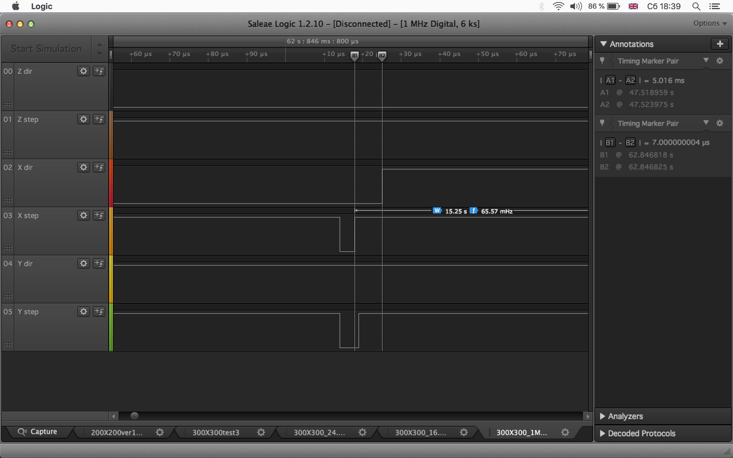

Меняй полярности сигналов STEP, увеличивай длительность Step и Dir до 10-15мкс.
Один драйвер работает на грани, другой уже за гранью

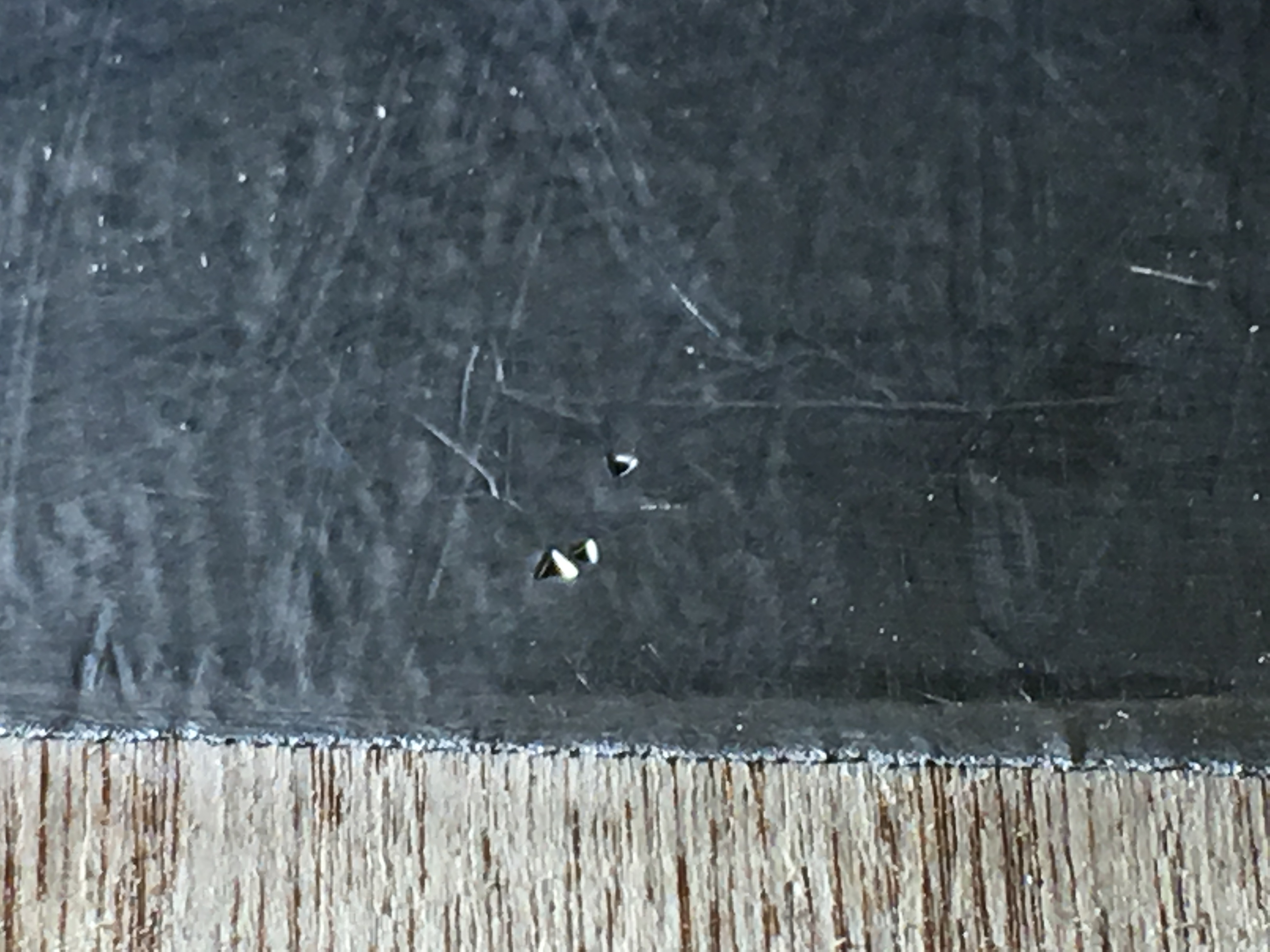

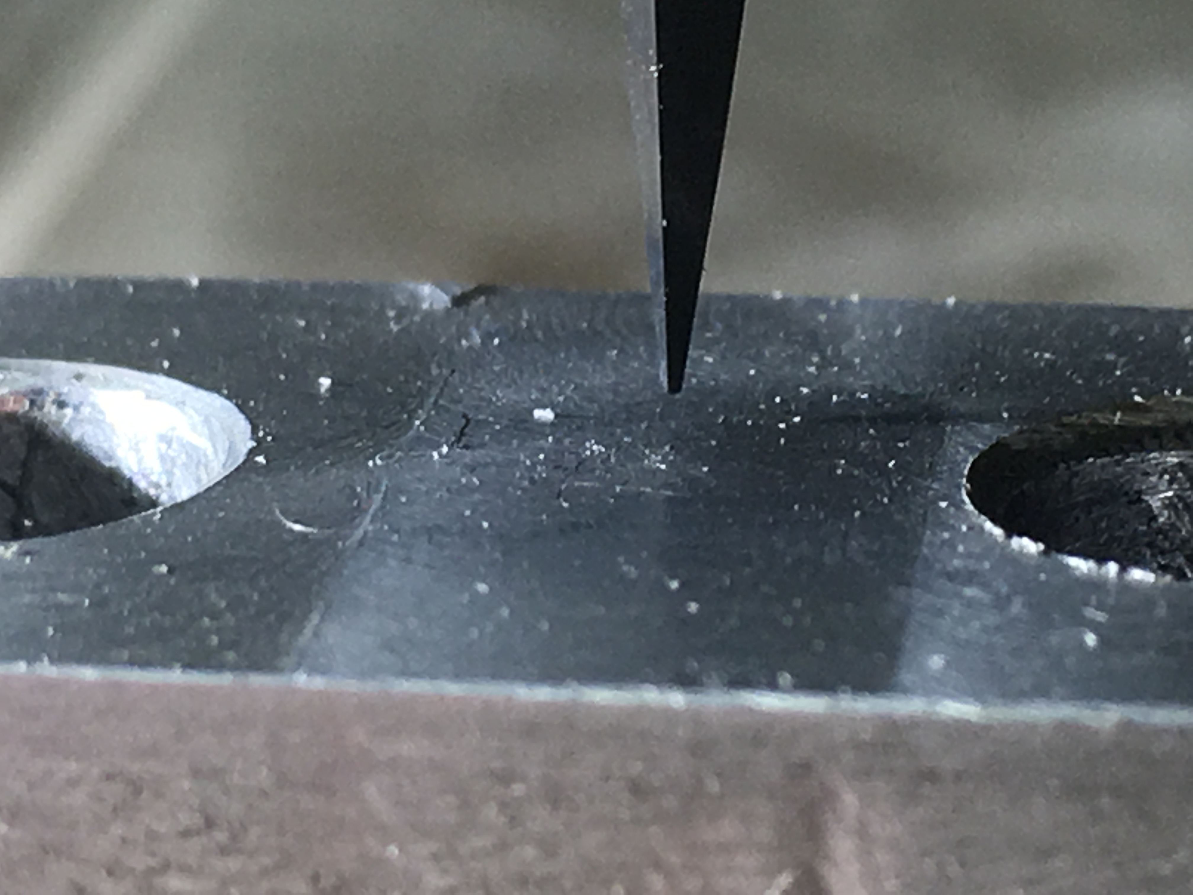

По воздуху - раз десять, зажал в цангу сломанный гравер, на стол приклеил скотч, наколол гравером микротреугольник, обнулил X и Y,
подложил под Z фанера+люминь обнулил,
прогнал УП...
Вот результат : три точки, меньшее расстояние с ноутбука(на второй прогон, X и Y обнулил там где остановилось после первого), большее соответственно со стационарного компа..
На втором фото смешение по Z.
смешение по X, Y (4246 просмотров) <a class='original' href='./download/file.php?id=159731&mode=view' target=_blank>Загрузить оригинал (1.15 МБ)</a>
смешение по X, Y
смешение по Z. (4246 просмотров) <a class='original' href='./download/file.php?id=159732&mode=view' target=_blank>Загрузить оригинал (881 КБ)</a>
смешение по Z.

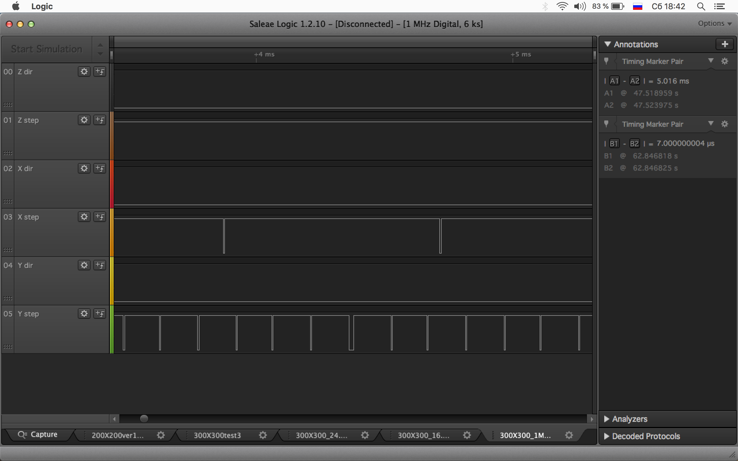

Tulumbas писал(а): Пробовал достаточно долго передвигаться на холостых перемещениях, но он всеравно вернулся в X0, Y0, Z0. стоит запустить УП и ...
Если есть сомнения по адекватности платны USB CNC, хорошо бы глянуть осфилографом выдаваемые степ сигналы, не пуляет ли плата лишние шаги, или длительность Степ подстраивает автоматом (кстати попробуй уменьшить микрошаг). Большая скорость, уменьшает шаг , повышается риск пропуска сигнала драйвером.
Микрошаг 4000 это на оборот двигателя или миллиметр?

Осцилографом, прямо во время выполнения УП, с драйвера одним каналом Step, другим Dir, так ? или отключить драйвера и УП прогнать вхолостую на контроллере ?

Если есть осцил, дело сильно упрощается. Откидывай пока драйвера, на каналы осцилографа подключай Х и У, сделай программу рисования достаточно большого прямоугольничка. Если осцил цифровой, поставь пиковый детектор. Во время шагов Х не ни в коем случае не должны проскакивать от У и наоборот.
Потом смотри длительность степа, как дир переключается при смене направления, по переднему фронту степа или заднему, длительность степов не плавает ли.

Пиковый режим детектора заставляет осцилограф показывать на экране всякие мелкие шило-импульсы. Развертка 1с/клетку, экран будет секунд 10 рисоваться, в обычном режиме редкие микросекундные импульсы не отобразятся, а в пиковом отрисуются.
Осцил, конечно, предпочтительнее логического анализатора, он покажет форму импульса, качество фронтов, амплитуду. Но на безрыбье и вобла щука, покрайней мере оценишь не появляются ли лишние импульсы, не меняется ли длительность, не перехлестываются ли фронты ли степ сигналов

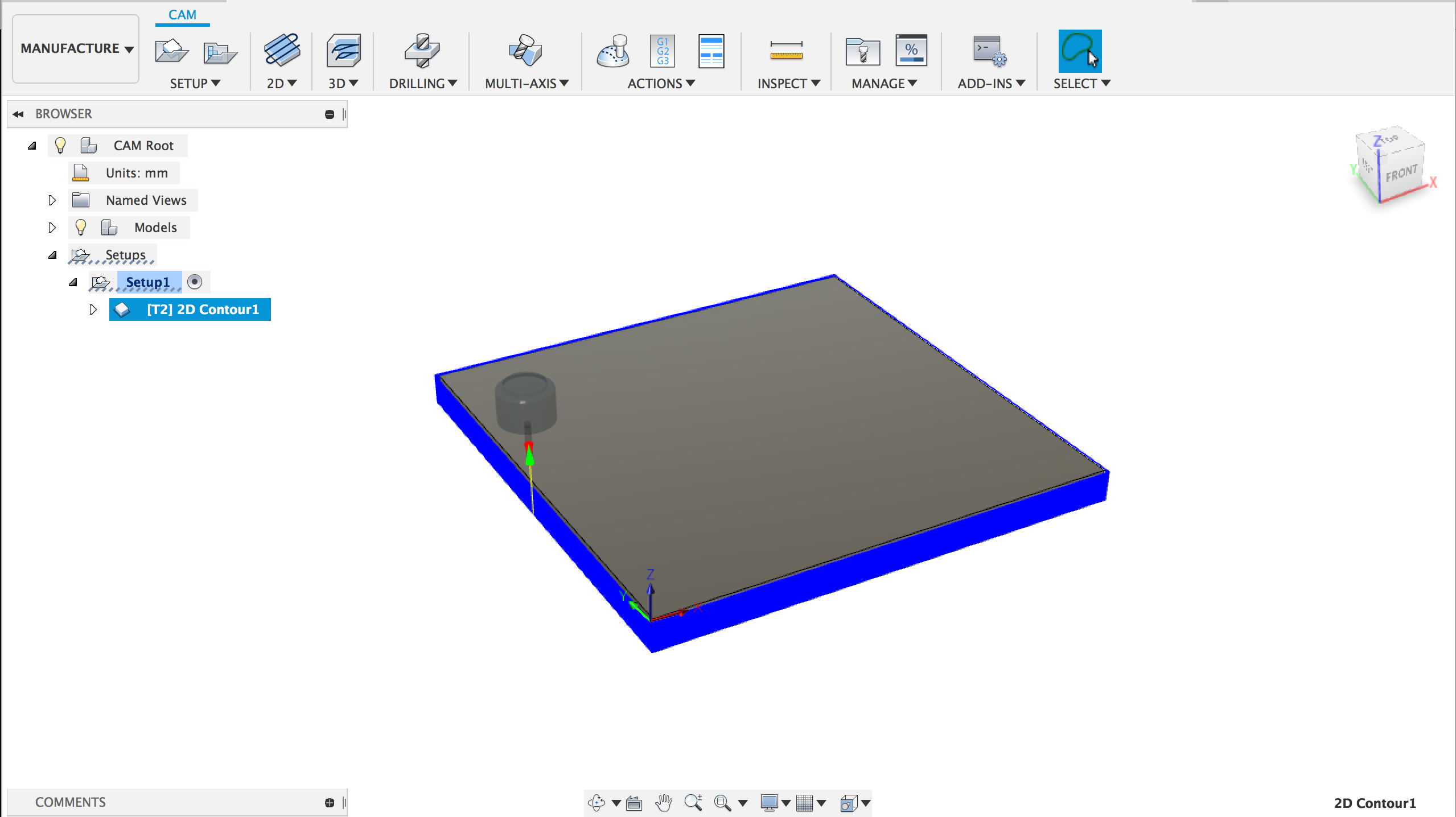

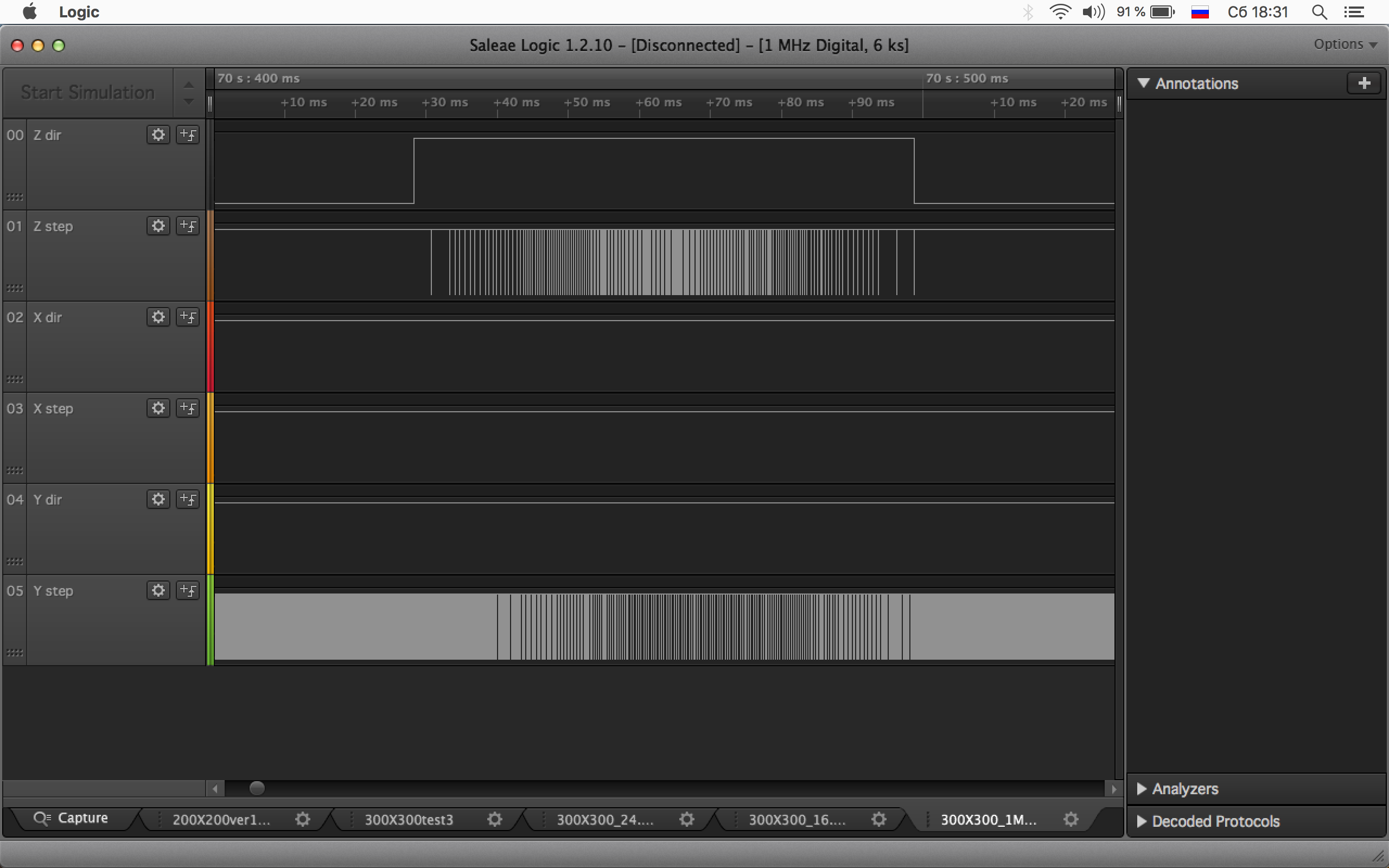

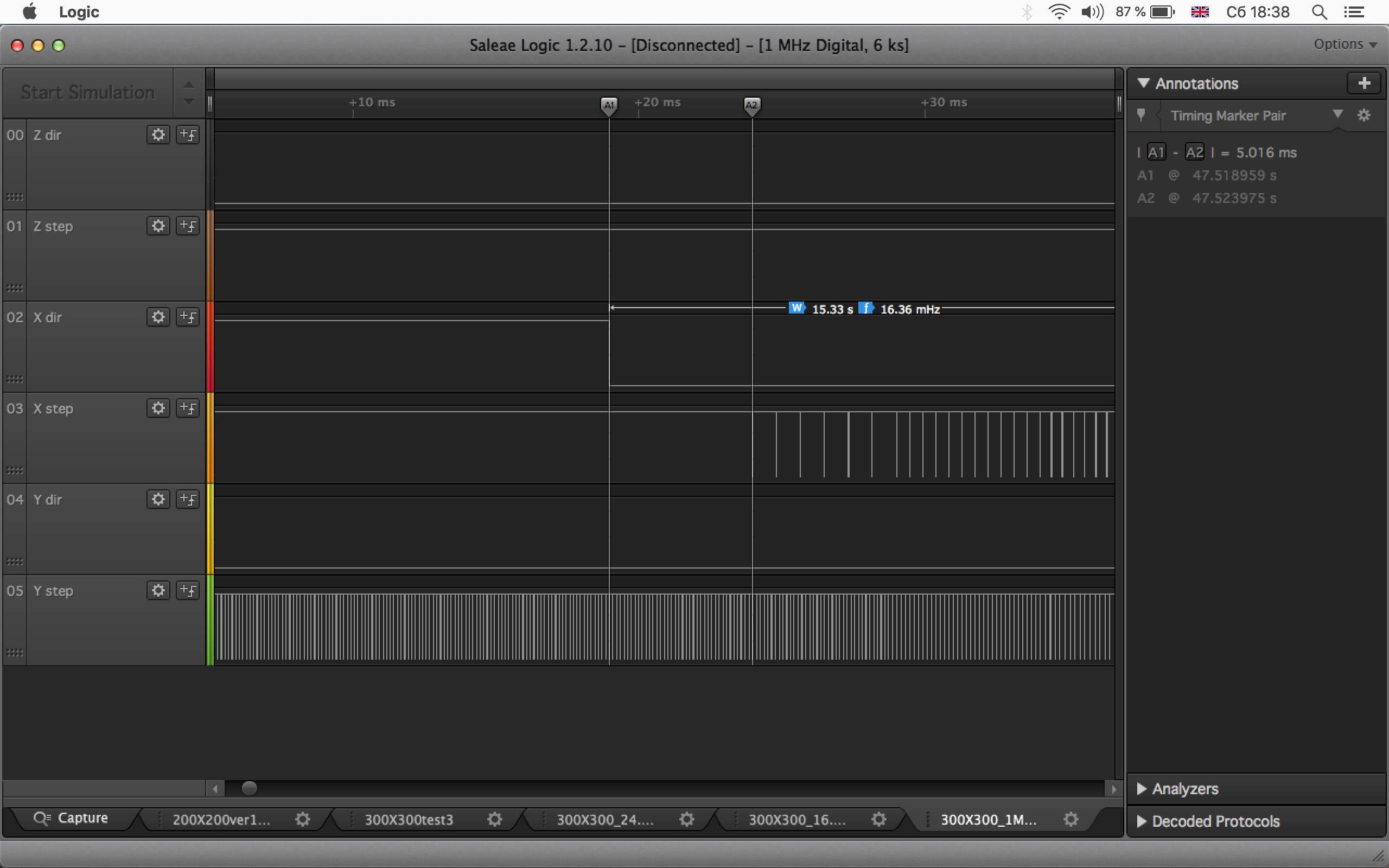

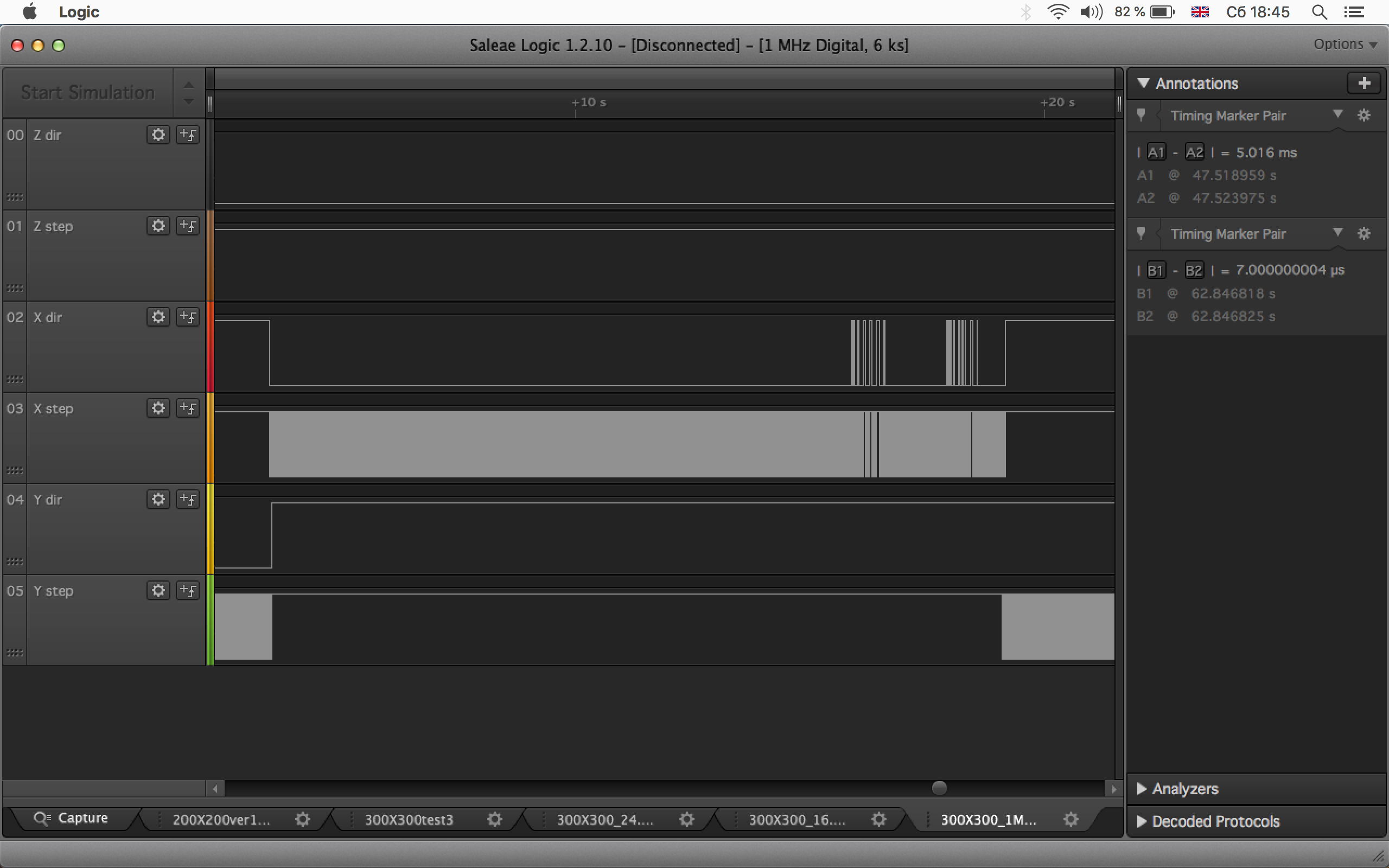

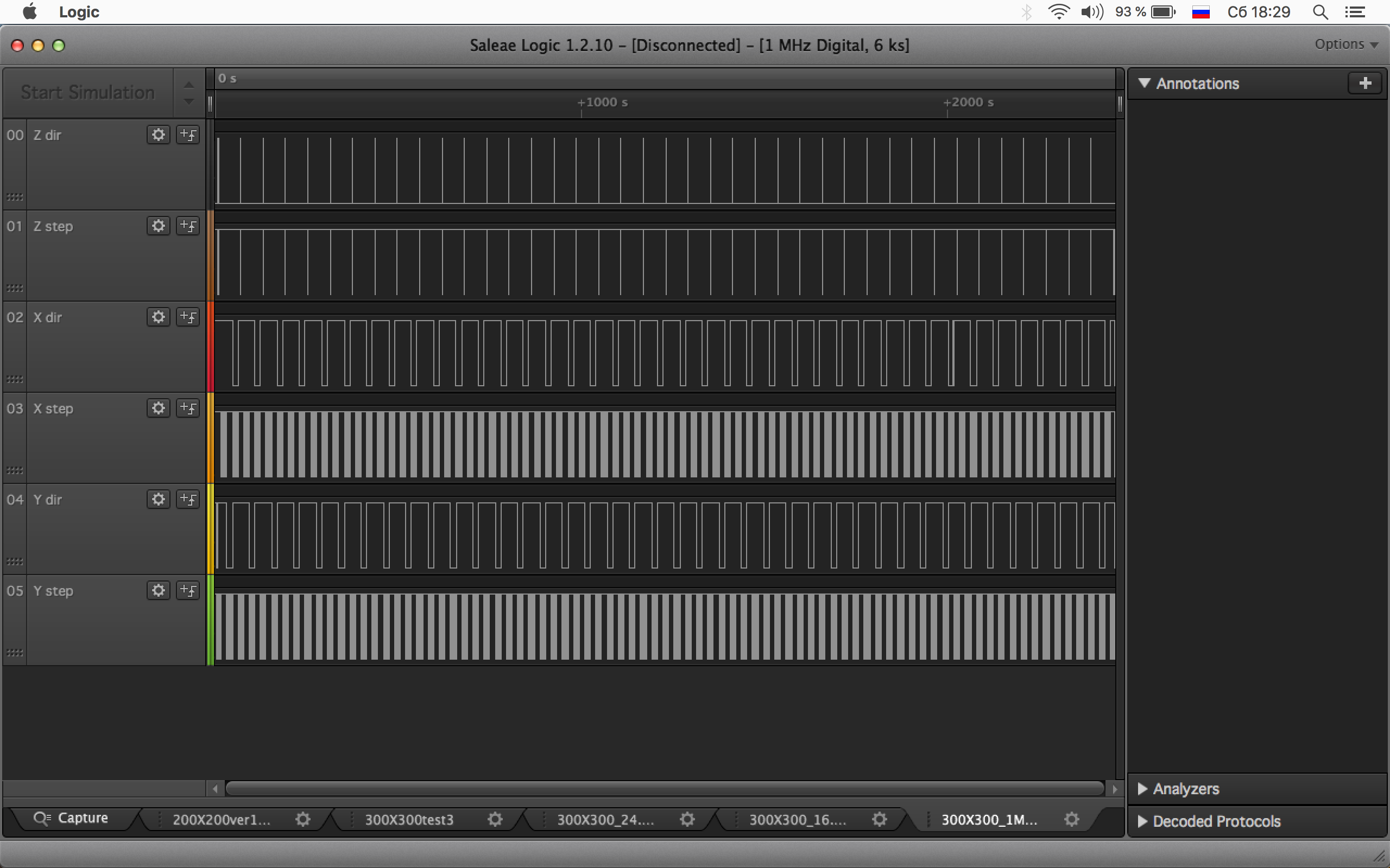

Наконец смог добраться до станка, для чистоты эксперимента, выдрал контроллер из недр железяки, собрал на столе Контроллер + Анализатор.
Сделал простую программу : квадрат 300/300мм, высота 20мм, обработка по контуру, подача по всем осям 1200мм/мин, Z вниз 0.5мм/проход.
Снимок экрана 2019-04-13 в 14.58.28.png (4025 просмотров) <a class='original' href='./download/file.php?id=160920&mode=view' target=_blank>Загрузить оригинал (266.48 КБ)</a>

Вот что получилось в результате тестов:
Снимок экрана 2019-04-13 в 18.29.09.png (4025 просмотров) <a class='original' href='./download/file.php?id=160921&mode=view' target=_blank>Загрузить оригинал (381.17 КБ)</a>
Были выявлены такие аномаллии в работе контроллера :
Снимок экрана 2019-04-13 в 18.31.58.png (4025 просмотров) <a class='original' href='./download/file.php?id=160922&mode=view' target=_blank>Загрузить оригинал (317.5 КБ)</a>
Разница фронтов dir и step по всем осям значительно отличается в начале и конце сигнала dir :
Снимок экрана 2019-04-13 в 18.39.03.png (4025 просмотров) <a class='original' href='./download/file.php?id=160924&mode=view' target=_blank>Загрузить оригинал (329.99 КБ)</a>
Снимок экрана 2019-04-13 в 18.38.08.png (4025 просмотров) <a class='original' href='./download/file.php?id=160925&mode=view' target=_blank>Загрузить оригинал (348.82 КБ)</a>
Частота шагов :
Снимок экрана 2019-04-13 в 18.42.58.png (4025 просмотров) <a class='original' href='./download/file.php?id=160926&mode=view' target=_blank>Загрузить оригинал (316.45 КБ)</a>
Ну и напоследок откровенный "Косяк" :pssdoff:
Снимок экрана 2019-04-13 в 18.45.10.png (4025 просмотров) <a class='original' href='./download/file.php?id=160927&mode=view' target=_blank>Загрузить оригинал (319.56 КБ)</a>

с такими косяками каши не сваришь. попробуй использовать комп с чистой виндой, только под станок. если и это не поможет, от этой платки нужно отказаться
