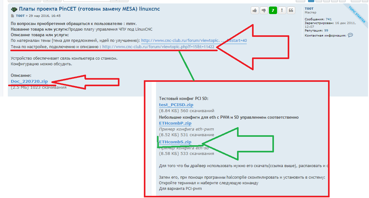

ex71
Сообщения: 743
Репутация: 109
Re: Вертикальный фрезерный станок производтва ГДР, поле 600х400
Сообщение ex71 »
Этого достаточно для запуска драйвера карты.
loadrt trivkins
loadrt [EMCMOT]EMCMOT base_period_nsec=[EMCMOT]BASE_PERIOD servo_period_nsec=[EMCMOT]SERVO_PERIOD num_joints=[TRAJ]AXES
loadrt etcomb board_ip=192.168.1.3
addf etcomb.1.update		       	servo-thread
Урри писал(а): почему просто стартовую инфу не поместить в первое сообщение
Потому что она там есть
11.png (2865 просмотров) <a class='original' href='./download/file.php?id=207256&mode=view' target=_blank>Загрузить оригинал (57.6 КБ)</a>
