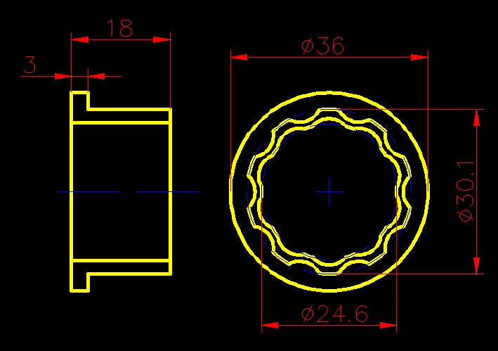

Mamont писал(а): ↑ внатяг через волнистую капролоновую втулочку
Виталий, а что за втулочка?

Re: Фрезер "Измельчитель" 850*380*350
Сообщение Mamont »
Вот такая втулочка. За счет волн ей есть куда сжаться как со стороны подшипника (30мм) так и со стороны швп винта (25мм)

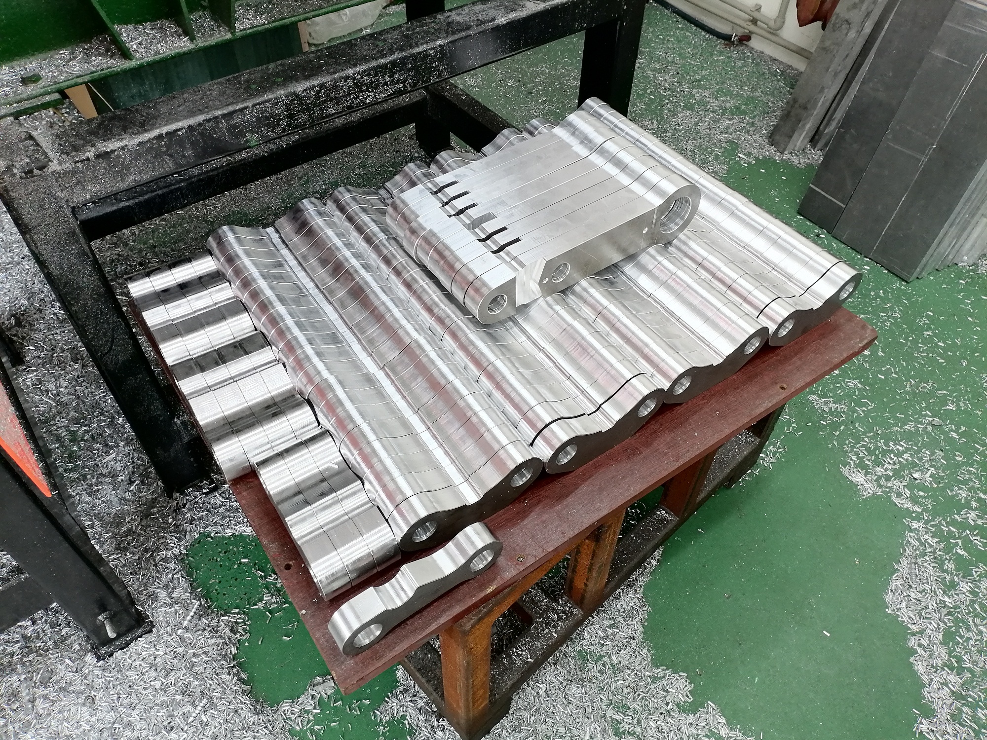

Давно не отписывался. Станок запущен и введен в эксплуатацию. В целом мне понравился, вес и жесткость, железо уже можно обрабатывать. На первых двух тоже периодически приходилось со сталью сталкиваться, но на этом все идет мягко, без надрывов и колбасни
Mamont
Сообщения: 1667
Репутация: 391
Настоящее имя: Виталий
Откуда: РБ Минск
Сообщение Mamont »
120кг плита люминия В95 толщины 25мм пошла на такие фиговинки.
Режимы реза 8.4мм в глубину, подача 1000мм/мин, обороты 3000, фреза 10мм 3 зубая, быстрорез.
Контур мелких звеньев за 2.5 минуты, большая 4.5мин

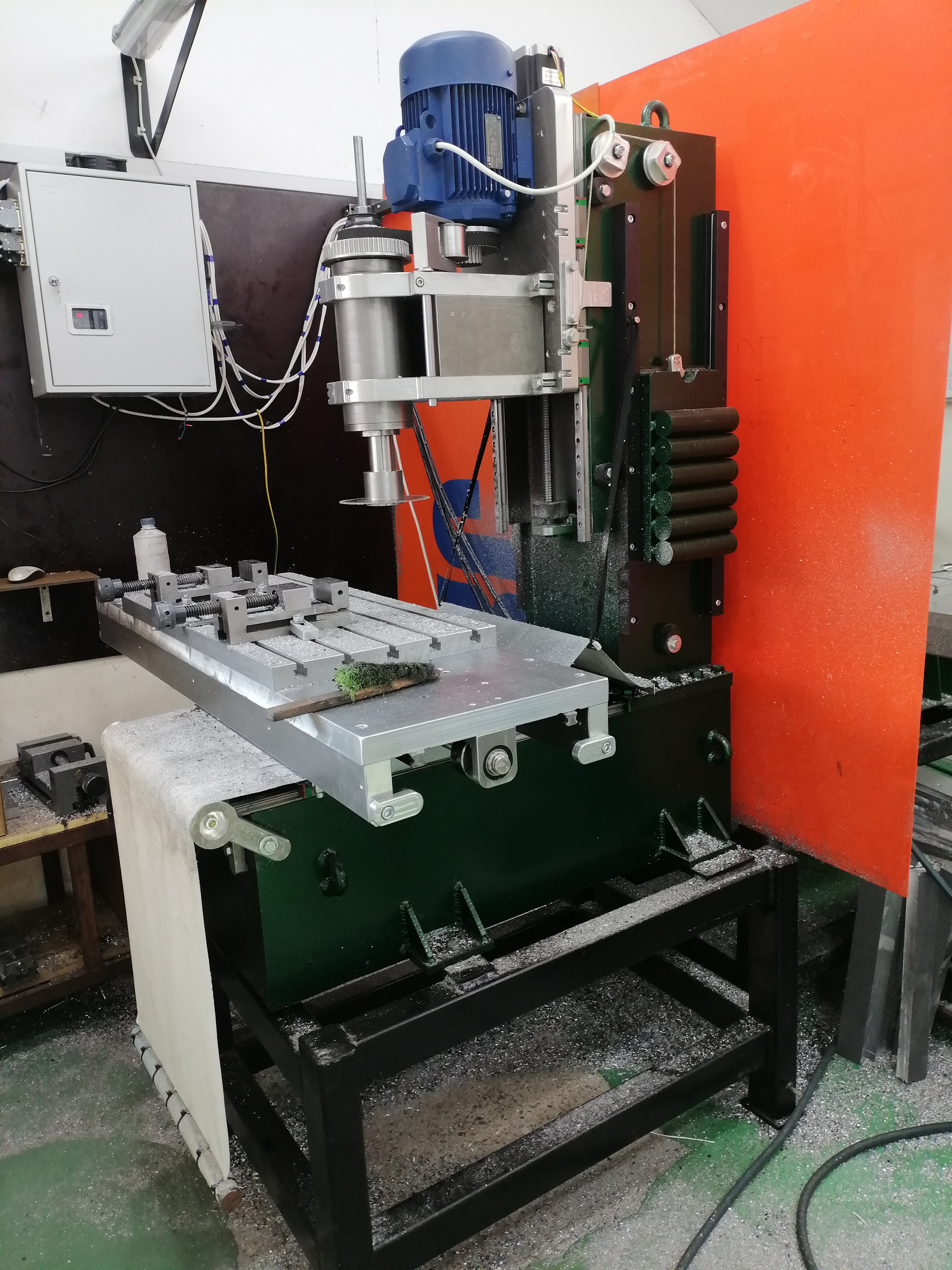

Швп Остались без защиты в итоге? Как хоть сейчас то станок выглядит есть фотки, можешь скинуть?
Mamont
Сообщения: 1667
Репутация: 391
Откуда: РБ Минск
Сообщение Mamont »
Без защиты только z ось.
IMG_20230717_092713_084838.jpg (5989 просмотров) <a class='original' href='./download/file.php?id=208986&mode=view' target=_blank>Загрузить оригинал (4.13 МБ)</a>
ridirt
Сообщения: 654
Репутация: 277
Откуда: Спб
Сообщение ridirt »
ну на малых оборотах может стружка так по цеху не разлетается. У меня даже под защиту в зазор 0.5 мм набивается стружки столько за месяц, что думаешь как так, магнитом чтоли ее туда затягивает. Думаю в следующем станке для защиты от пыли надо делать зазор как-то чтобы равнялся нулю.

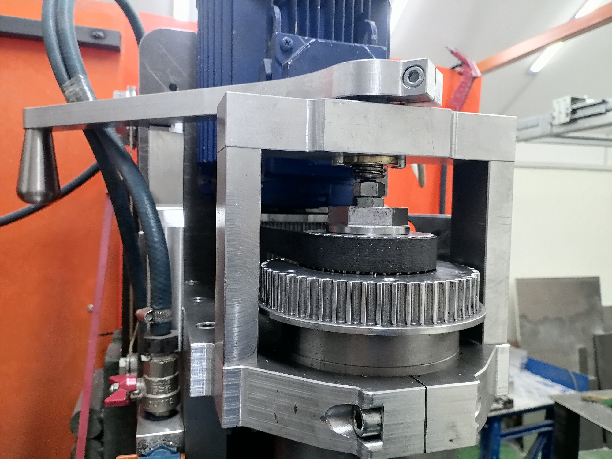

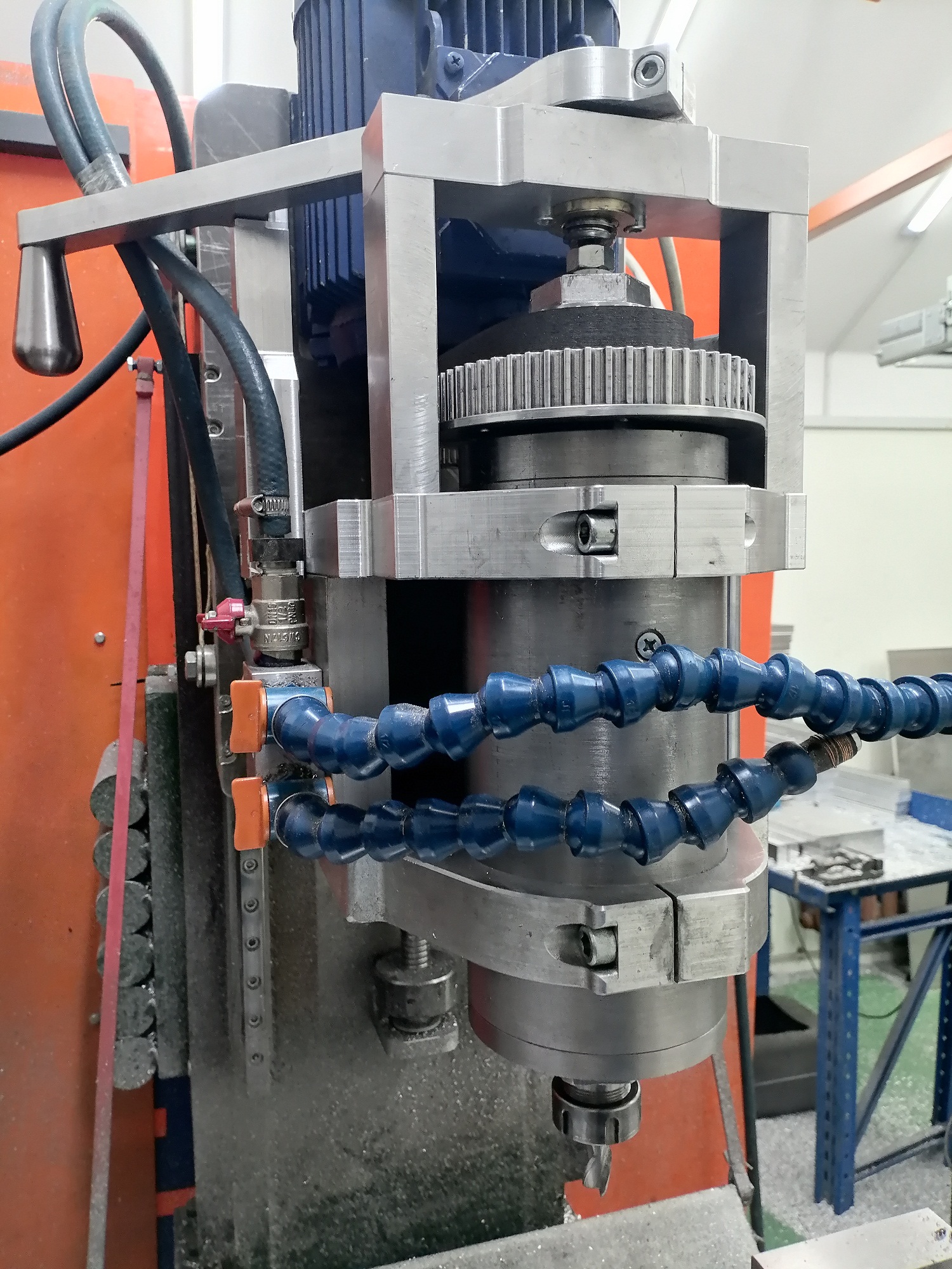

Сообщение Mamont »
По месту сделал доработку шпинделя, добавил быструю смену инструмента.
Если-бы изначально проектировал под смену, может бы более элегантно вышло.
IMG_20240322_171041.jpg (3010 просмотров) <a class='original' href='./download/file.php?id=211354&mode=view' target=_blank>Загрузить оригинал (860.2 КБ)</a>
IMG_20240322_171048.jpg (3010 просмотров) <a class='original' href='./download/file.php?id=211355&mode=view' target=_blank>Загрузить оригинал (963.47 КБ)</a>
IMG_20240322_171105.jpg (3010 просмотров) <a class='original' href='./download/file.php?id=211356&mode=view' target=_blank>Загрузить оригинал (791.08 КБ)</a>
IMG_20240322_171144.jpg (3010 просмотров) <a class='original' href='./download/file.php?id=211357&mode=view' target=_blank>Загрузить оригинал (776.54 КБ)</a>

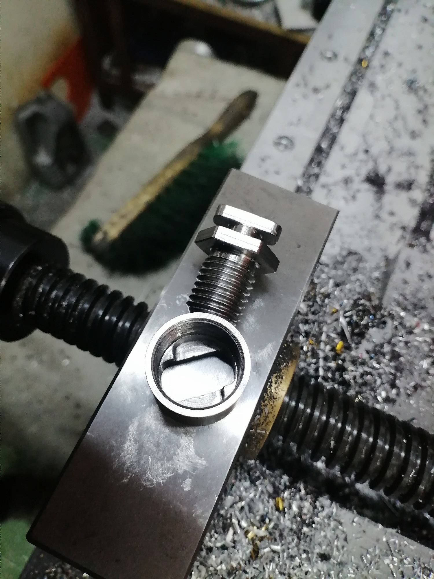

Mamont
Сообщения: 1667
Репутация: 391
Откуда: РБ Минск
Сообщение Mamont »
Натяг штревеля создается тарельчатыми пружинами, 12х25х1.5. по 3 паралельно. Всего в пачке 69 пружинки. Усилие удержания около 600 кг. На разжиме до 800.
Изза малой длинны пружинного блока. Т.к. сверлить закаленный до 45 hrc быстрорезным сверлом не удалось, сразу село. Сколько позволила длинна сверла с тведосплавными пластинами, столько и просверлили . Ппришлось деласть пипки с минимальным рабочим ходом от захвата до- разжима.
Блоков с инструментами пока мало, только один под цангу ег25, но скоро еще пару сделаем. Под заказ у нас около 1.5 месяцев ехать еще будет
