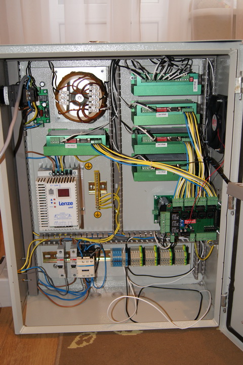

Пока отмечусь в этой ветке, дабы не плодить другие тему. Начали строительство MechMate. На данный момент готова станина, собирается портал, готов шкаф управления.

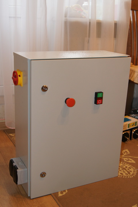

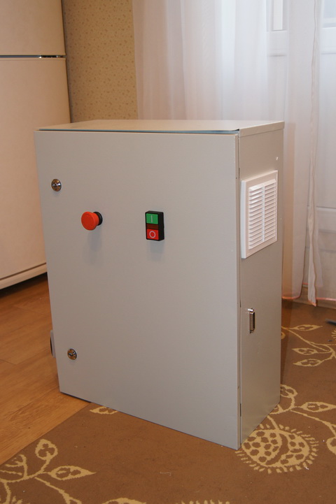

Вот такой ящичек у меня получился. Пока станок еще строиться буду его дорабатывать :hammer: :rasp: :spanner: :pliers:

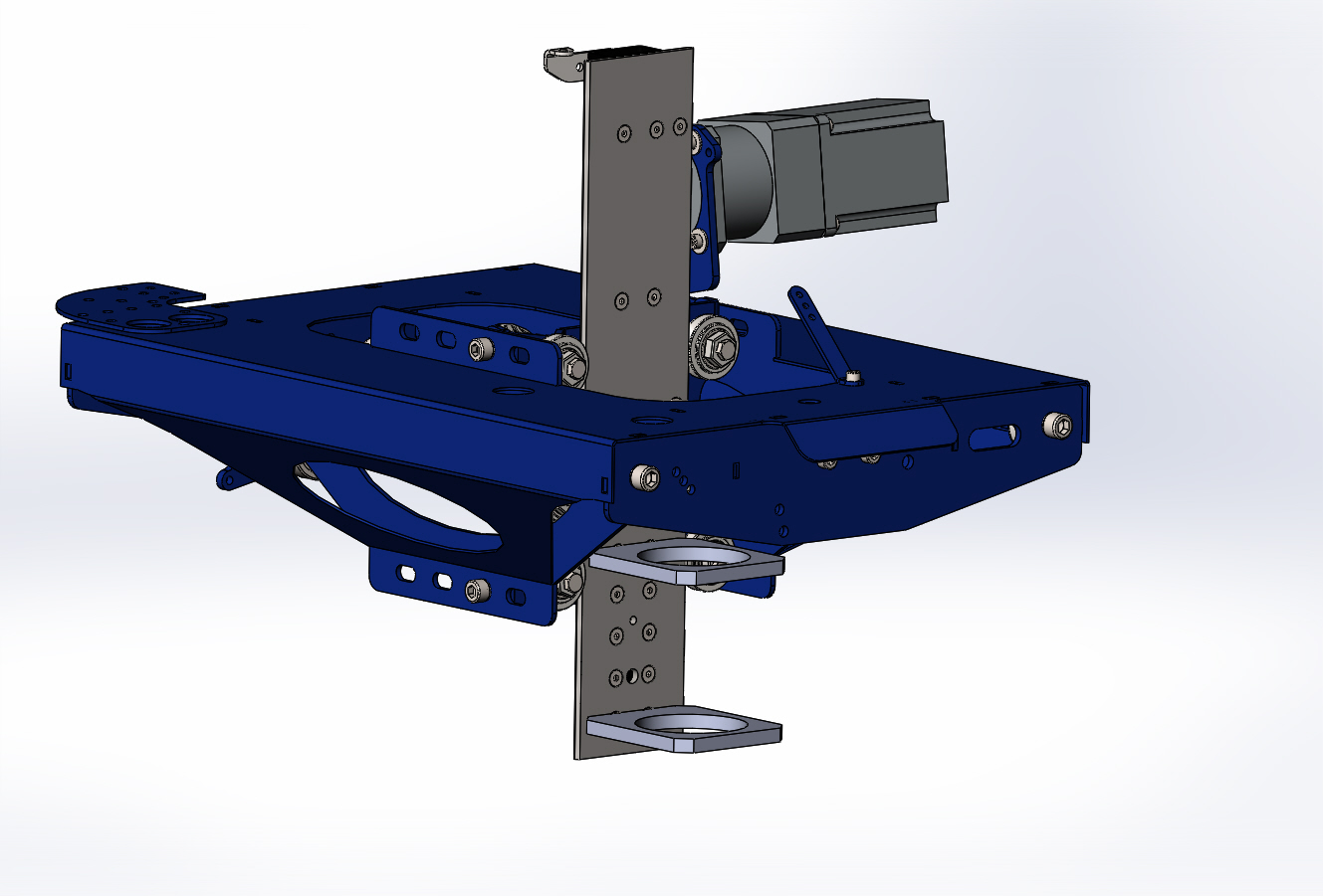

Старожилы форума, помогите советом. Нужно крепление шпинделя под диаметр 80 мм. В частности для MechMate. Сейчас накидываю варианты, но хотелось бы посмотреть и чужие варианты.
1030000.JPG (6378 просмотров) <a class='original' href='./download/file.php?id=26540&mode=view' target=_blank>Загрузить оригинал (245.4 КБ)</a>
Re: MECHMATE. Ненаучный подход.
Кольца разрезные будут?
Толщина у них маленькая, обычно делают из алюмишки от 50мм толщиной...

да, разрезные. Сейчас обдумываю толщину 10-15 -20 мм из стали. На сколько хорошо они будут держать.?
Если не будут шататься - то намертво! главное шпиндель не пережать :)

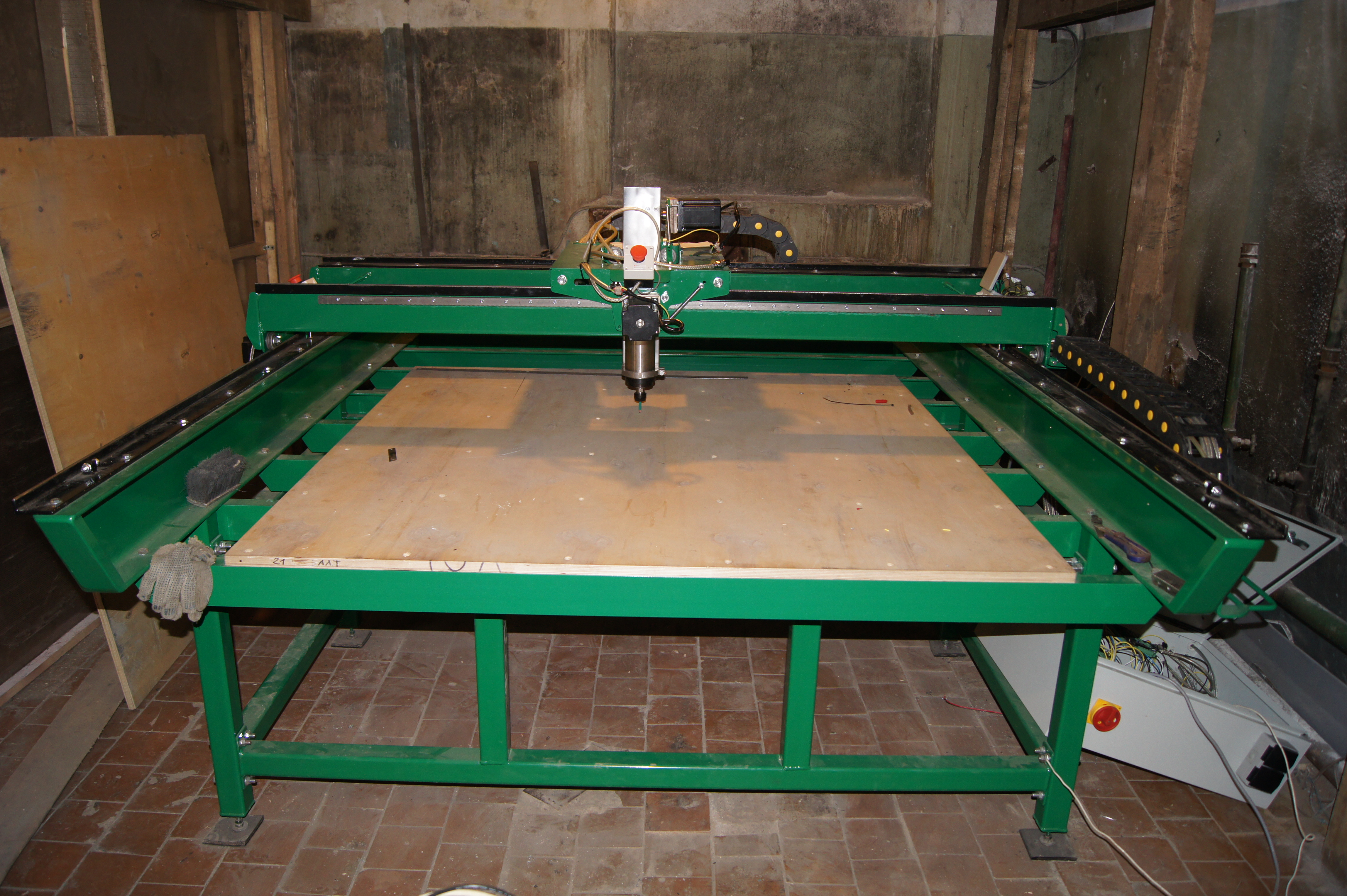

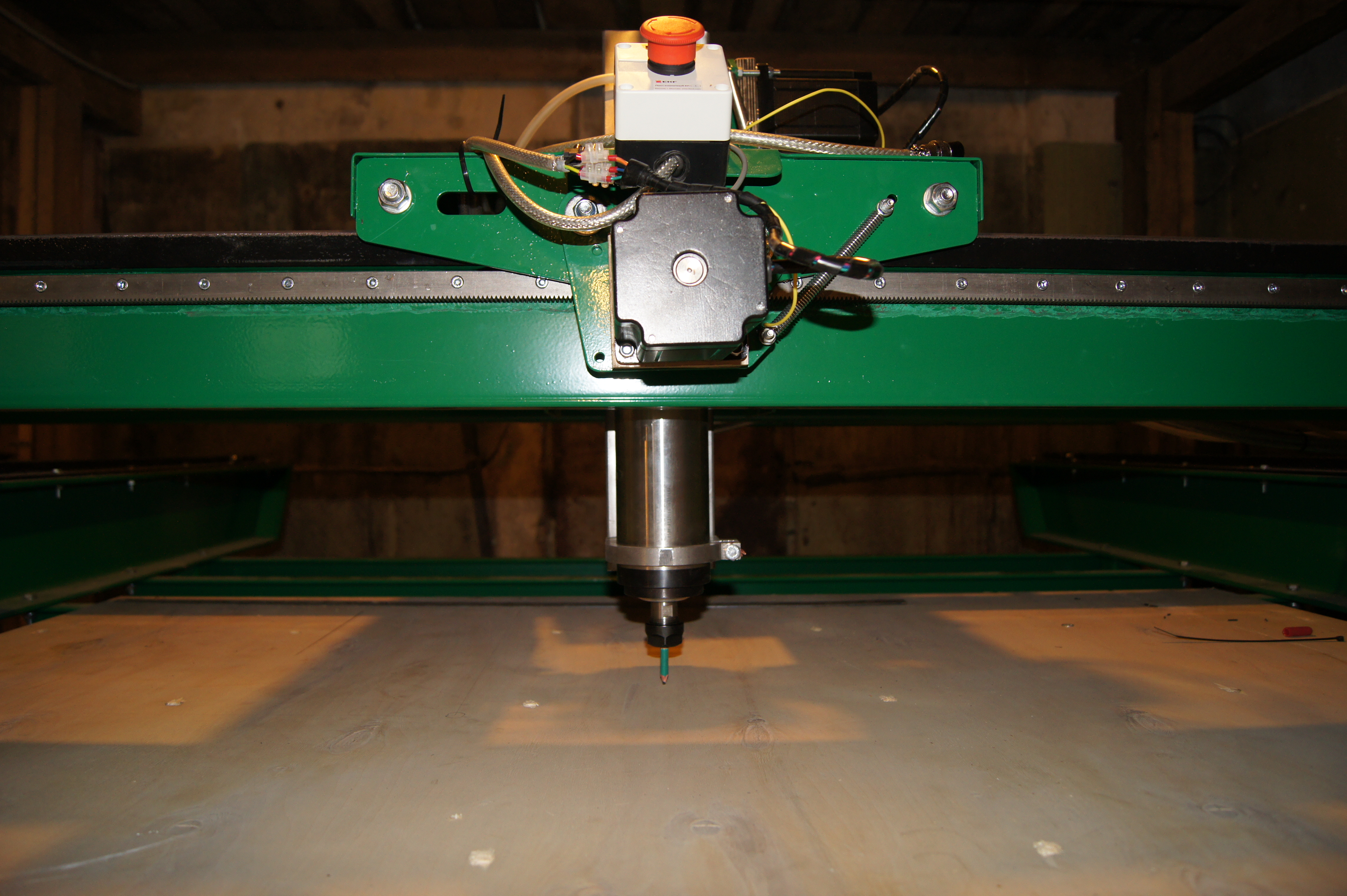

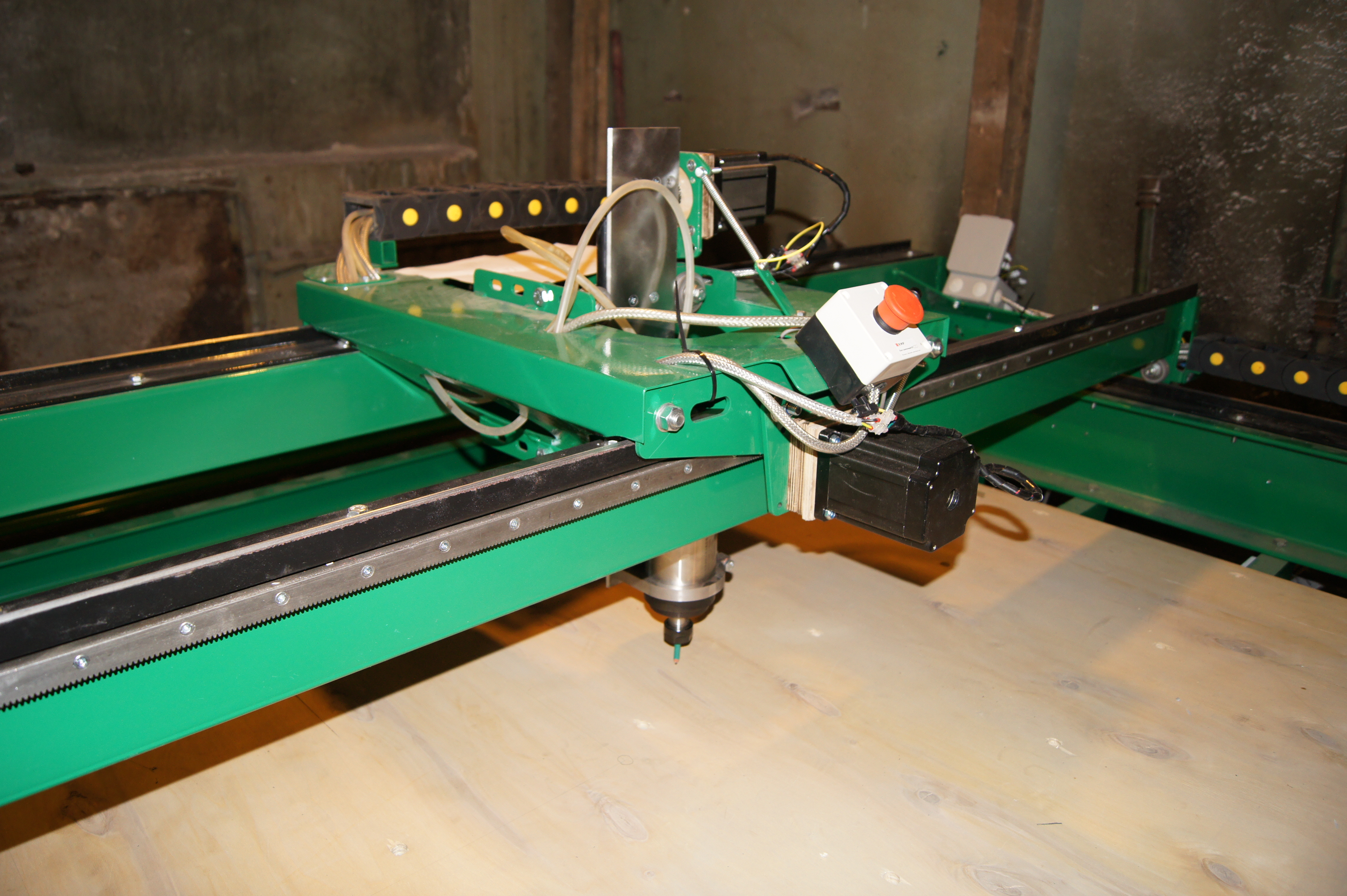

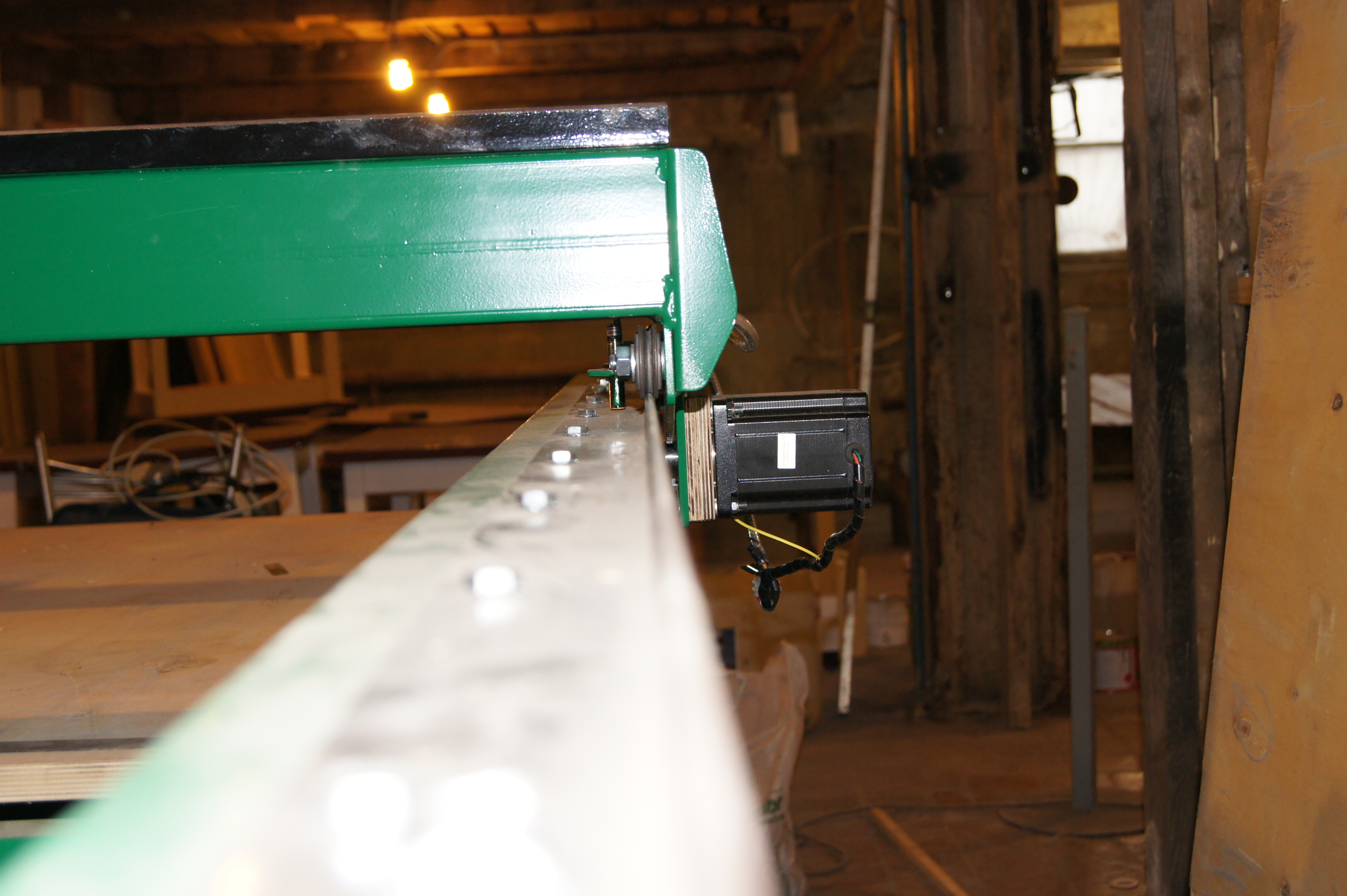

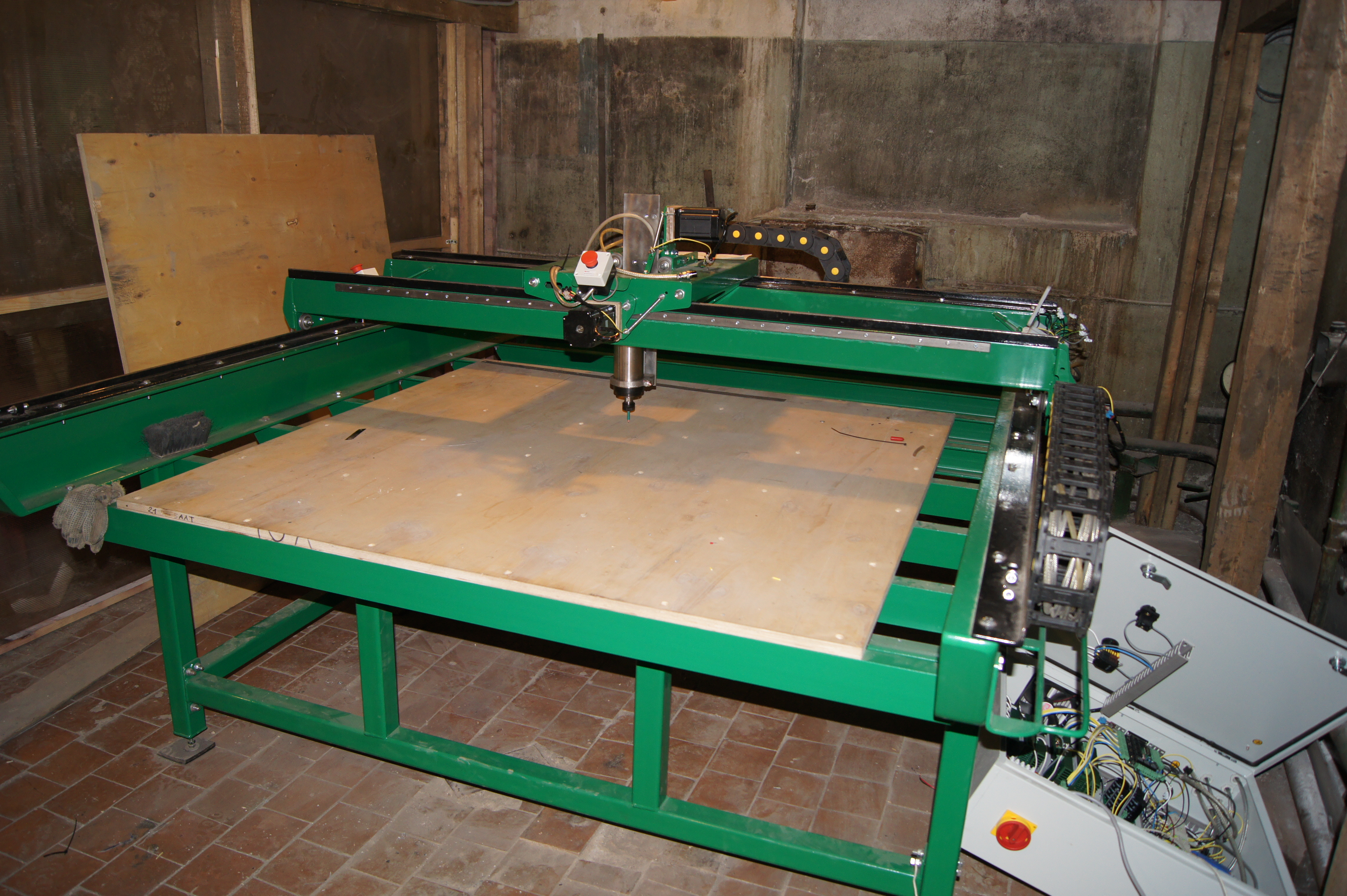

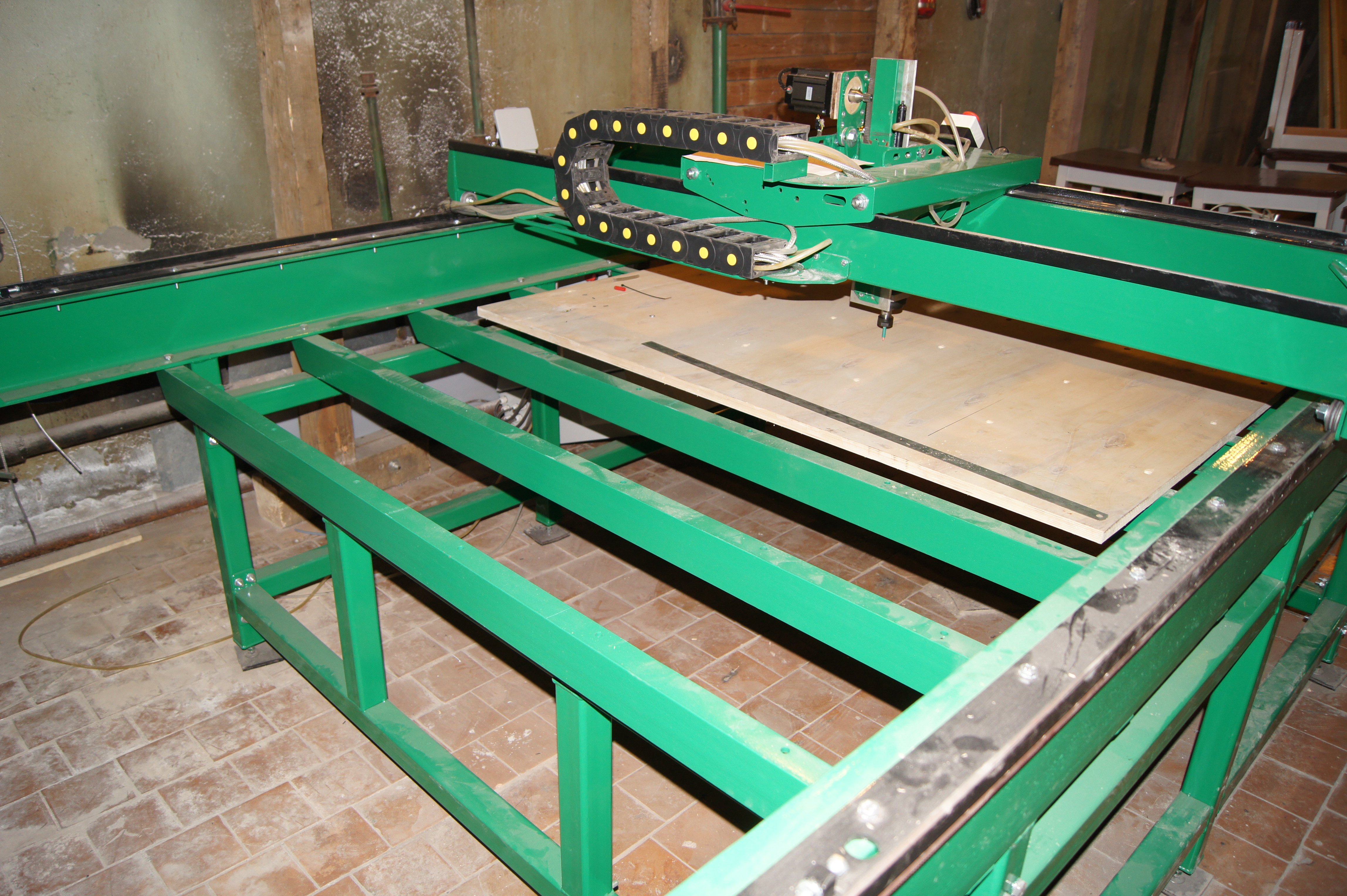

Ну вот несколько фотографий строящегося станка. Уже на этапе завершения. Но сегодня случился неприятный момент, при подключении частотника Lenze к шпинделю подпалили частотник. Причина пока непонятна. При первом подключении выдал ошибку 0С2 "Замыкание фазы двигателя" Хотя все было подключено по схеме. Ну а потом выдало пару искр:(((
Сообщение Михно »
Ура!!! СЕгодня сняли первую стружку :headphones:
Подводя итоги модно сказать следующее.
Что понравилось
1. Достаточно простая конструкция. Мы делали болтовую, т.е. оставили возможность на демонтаж и переезд.
2. Получилась отличная рабочая лошадка и помошник в цехе.
Что не понравилось
1. Ось Z- ось крепить на ролик и поддерживается газовой пружиной. Очень оказалось не практично.
2. Как устроены стоп -лимиты .
3. Рекомендации по изготовлению рельс для станка
Что будет исправлять в следующий раз
1. На оси Z будем ставить ШВП и профильные рельсы
2. Рельсы для каретки и портала брать покупные, хоть долго но зато качественно
3. Как пища для размышления... может положить на швеллер аллюминиевый профиль и уже к нему крепить и рельсы и рейку

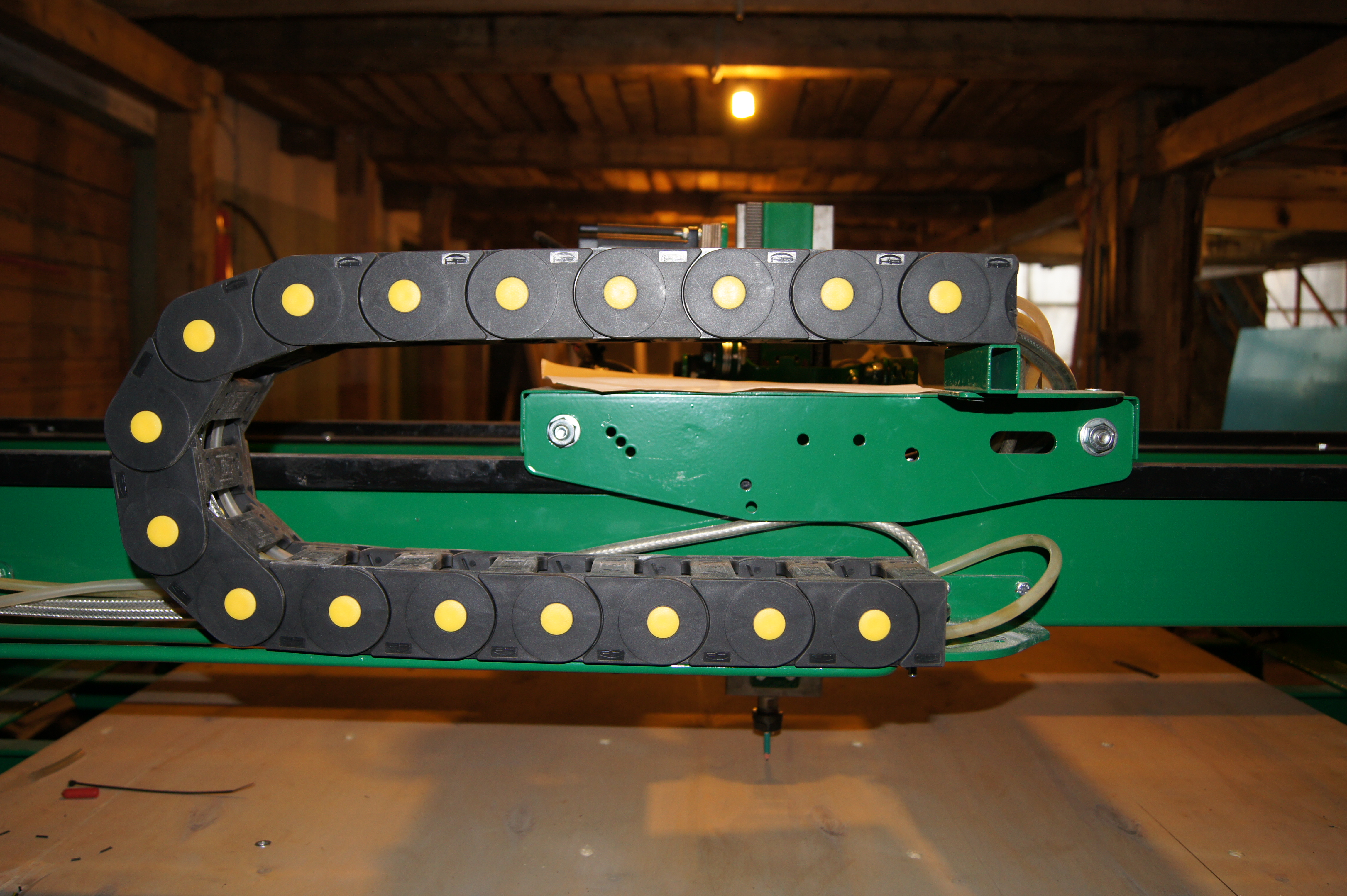

Иклмны. Я станок с подобной идеологией конструкции лет 7 назад ремонтировал, а на то время он уже лет 12 отпахал, направляющие в самых активных местах укатались на пару мм. Возможно пашет до сих пор.
Мне там "кабельканал" понравился- это была просто дуга из тонкой листовой стали к которой хомутами притягивается вся проводка. В итоге радиус изгиба проводов максимальный из возможного и кабеля ни разу не менялись, хотя при активном производственном использовании 5-7лет и извольте делать перетяжку всех проводов если не хотите каждую неделю останавливаться на ремонт.

Yur_ra а какой ремонт Вы проводили на станке? Т.е если я правильно понял станок с подобной конструкцией показал себя как отличная рабочая лошадка.
По поводу кабеля: использовали кабель Olflex Classic 110 CY.
