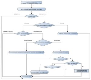

подпрограмма для расссчета движения.jpg (1939 просмотров) <a class='original' href='./download/file.php?id=205314&mode=view' target=_blank>Загрузить оригинал (92.25 КБ)</a>
Общая структура программы рассчета движения.Кусок отвечающий за ускорения уже выложил. Потом разберу ее остальные части.
