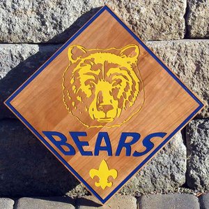

Bears by Durachko (662192 просмотра) <a class='original' href='./download/file.php?id=5430&mode=view' target=_blank>Загрузить оригинал (89.93 КБ)</a>
Bears by Durachko
