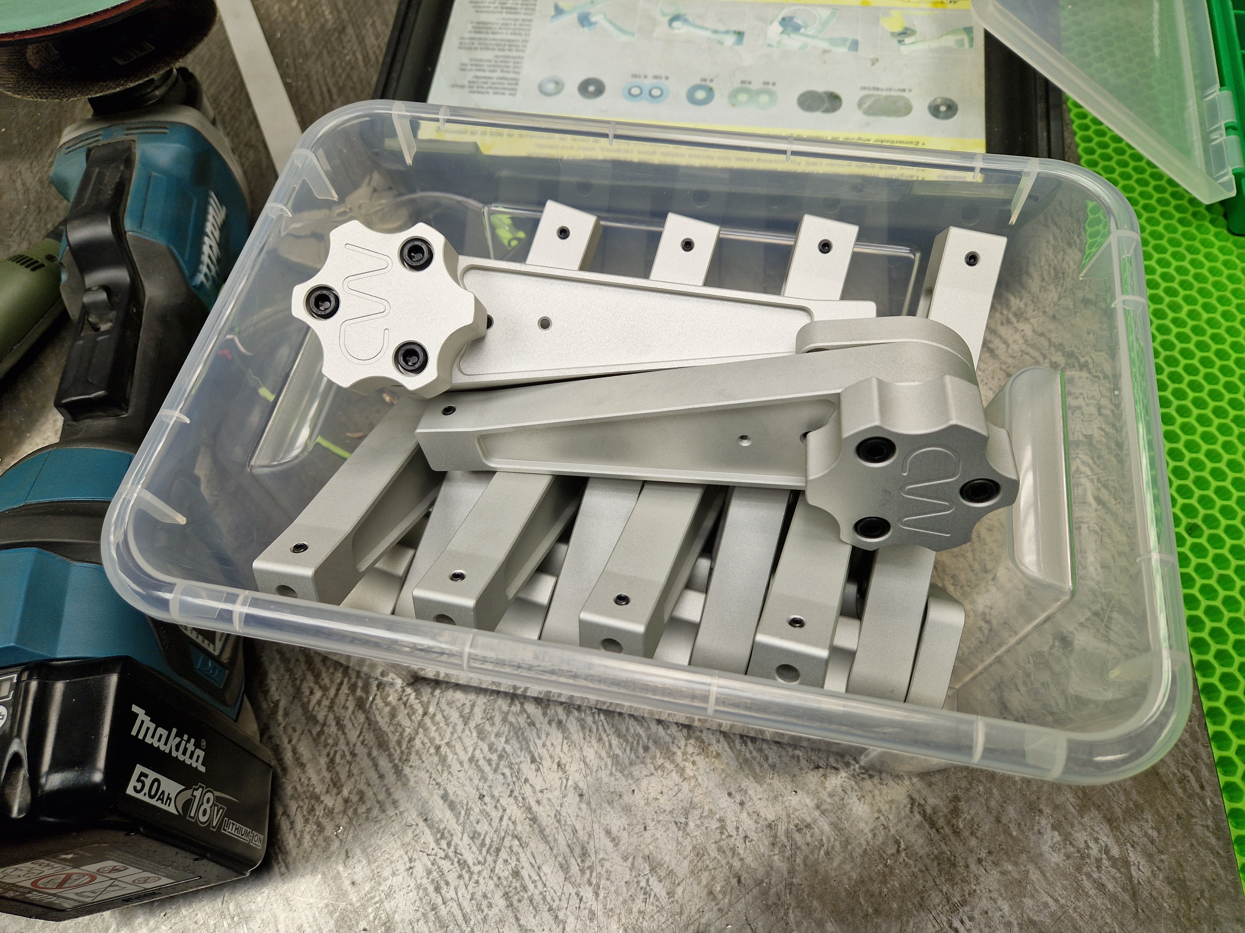

Re: 3D щуп на откидной лапе.
новые лапы в массы.
20230224_221041.jpg (4757 просмотров) <a class='original' href='./download/file.php?id=206875&mode=view' target=_blank>Загрузить оригинал (3.51 МБ)</a>
Сообщения: 3310
frezeryga писал(а): ↑ новые лапы в массы
С анодировочкой - зачетненько :good:

Сообщения: 1292
Репутация: 308
Сообщение Kachik »
Как организована остановка в нижней точке? датчик, какой?

Сообщения: 2893
Kachik писал(а): ↑09 май 2023, 14:47 Как организована остановка в нижней точке? датчик, какой?
Баян не мой. Но идея интересна.
Сообщения: 3310
Kachik писал(а): ↑ Как организована остановка в нижней точке? датчик, какой?
Да любой маленький концевик туда, типа Omron с микронной точностью, и порядок ;)
Сообщения: 2893
xvovanx писал(а): ↑09 май 2023, 19:22
В принципе можно реализовать и для щупа хоум. Вверху датчик, в точку замера - на заданное расстояние. Ось Z так и работает.
Да и высота по Z не главное. Щуп в цангу всякий раз по разному зажимаешь. Все равно на датчик высоты ехать. Главное постоянное смещение относительно осей X, Y.
