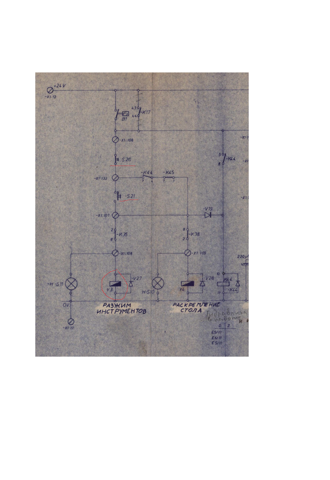

Парни привет. Купили недавно станок AG 400 CNC. Скажите как на нем зажать фрезу. Реле К 35 включено (управляется от мозгов) и соответственно разомкнута цепь запуска эл. двигателя гидравлики М1 и эл клапана зажима инструмента Y3. В общем как поставить на нем фрезу? Подскажите кто знает!!!!
Re: AG-400. Пересадка мозга.
Все управляющие сигналы выведены в "голову", в том числе и сигналы для включения гидростанции, клапана разжима инструмента и сигналы педалей. При исправной электрике в электрошкафу достаточно подать сигнал на первые два, при этом шпиндель должен быть остановлен, иначе клапан не сработает.
Изначально сделано, так, что сигнал от педали идёт в "мозги", а они дают команду на разжим, однако несколько раз встречал "местный тюнинг" в виде проводка и диода, когда сигнал от педали заводили сразу на реле клапана и гидростанции. Куда именно их подключать не помню, но по схеме разобраться не сложно.

Как я понял что бы "подать сигнал на первые два" (клапан и гидростанция) нажатие педали должно быть достаточно чтобы инструмент зажался? Шпиндель остановлен, но горит светодиод (скорости I, там есть еще 0 иII) это влияет как то? Вв тесте входных сигналов нажатие педали как то длжно отражаться (цифрой 1)? Также не работает один вентилятор обдува внешний на холодильнике. И еще В1 на схеме (красным отметил) это что датчик давления и где он стоит походу он не работает или я че то гоню? Зажимать инструмент надо в референтных точках или не важно где?
Безымянный.png (4614 просмотров) <a class='original' href='./download/file.php?id=29501&mode=view' target=_blank>Загрузить оригинал (2.6 МБ)</a>
leshaast писал(а):Как я понял что бы "подать сигнал на первые два" (клапан и гидростанция) нажатие педали должно быть достаточно чтобы инструмент зажался?
Да, только нажатие педали РАЗжимает (отпускает) инструмент.
leshaast писал(а):Шпиндель остановлен, но горит светодиод (скорости I, там есть еще 0 иII) это влияет как то?
Не влияет - это просто положение КПП, кстати 0 - это ошибка, т.е. одна скорость выключилась, а другая не включилась, надо шпиндель чуток провернуть.
leshaast писал(а):Вв тесте входных сигналов нажатие педали как то длжно отражаться (цифрой 1)?
Не знаю, родные мозги не доводилось налаживать.
leshaast писал(а):Также не работает один вентилятор обдува внешний на холодильнике.
Холодильник - полностью автономное устройство, к нему подключается только питание и термодатчик.

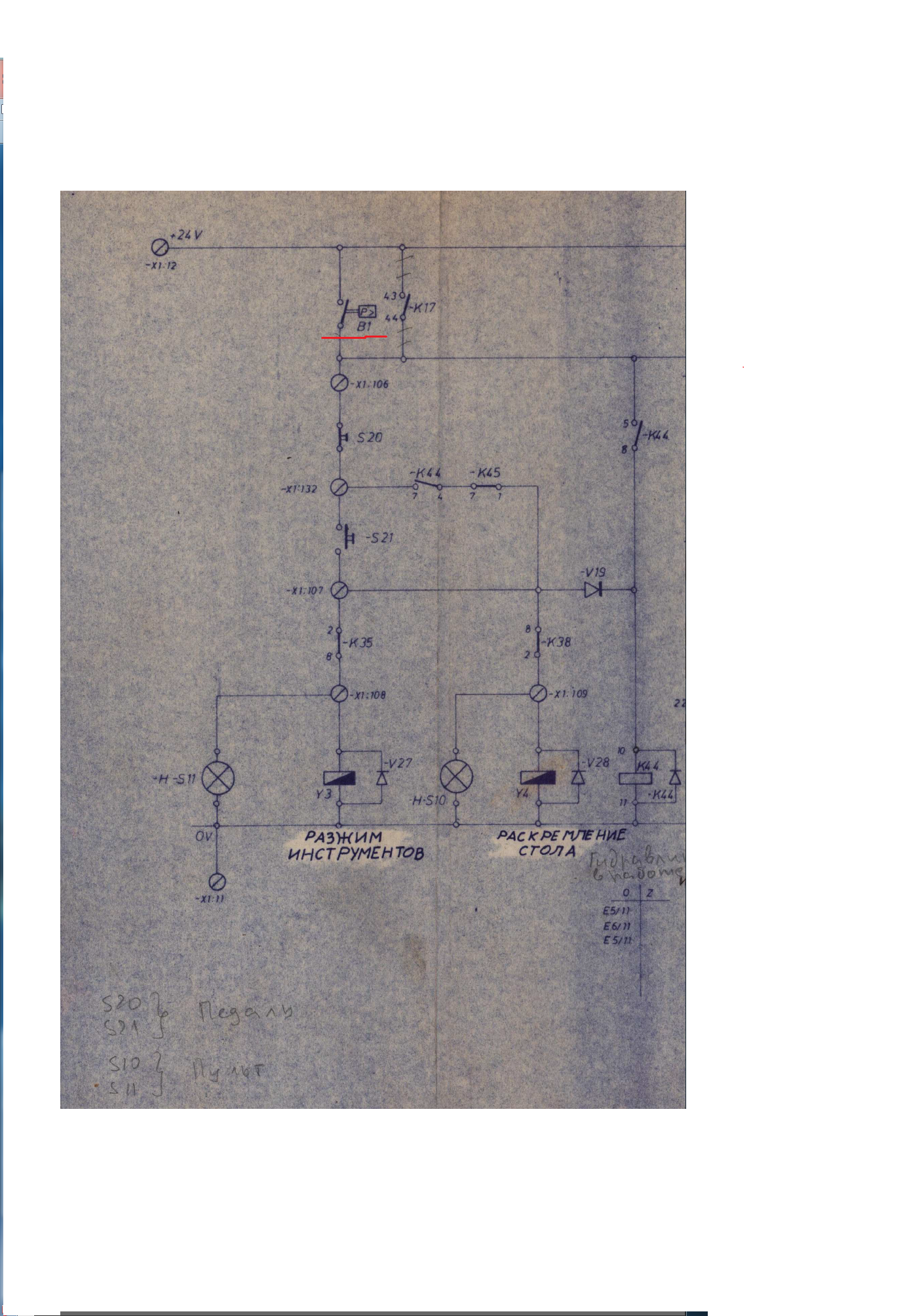

leshaast писал(а):И еще В1 на схеме (красным отметил) это что датчик давления и где он стоит походу он не работает или я че то гоню?
Что такое В1 на схеме уже не помню, да и схем встречал разных варианта 3... Но датчика давления там вроде небыло, только датчик уровня.
leshaast писал(а):Зажимать инструмент надо в референтных точках или не важно где?
Для электрики не важно, а как считают родные "мозги - не знаю.

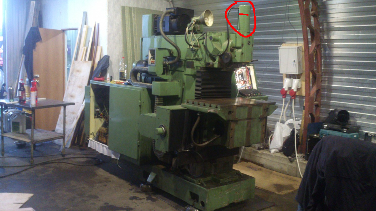

Когда инструмент вставляем, то он до конца не входит в патрон, как я понял при нажатии педали он должен войти глубже, а после как его зажимать???
Нажимаешь педаль - зажатый инструмент вываливается из конуса. Вставляешь другой, отпускаешь педаль - инструмент зажимается усилием тарельчатых пружин, установленных в верхнем "наболдажнике" шпинделя.
DSC_5590.jpg (4595 просмотров) <a class='original' href='./download/file.php?id=29502&mode=view' target=_blank>Загрузить оригинал (269.21 КБ)</a>
Вот тут весь механизм. Над чёрточкой гидроцилиндр, под чёрточкой куча тарельчатых пружин на шомполе.
Можно снять кожух и посмотреть.

для начала проверь давление масла в гидростанции и сам датчик В1
а ещё... доходит ли вообще сигнал педали до мозга?

NightV писал(а):для начала проверь давление масла в гидростанции и сам датчик В1

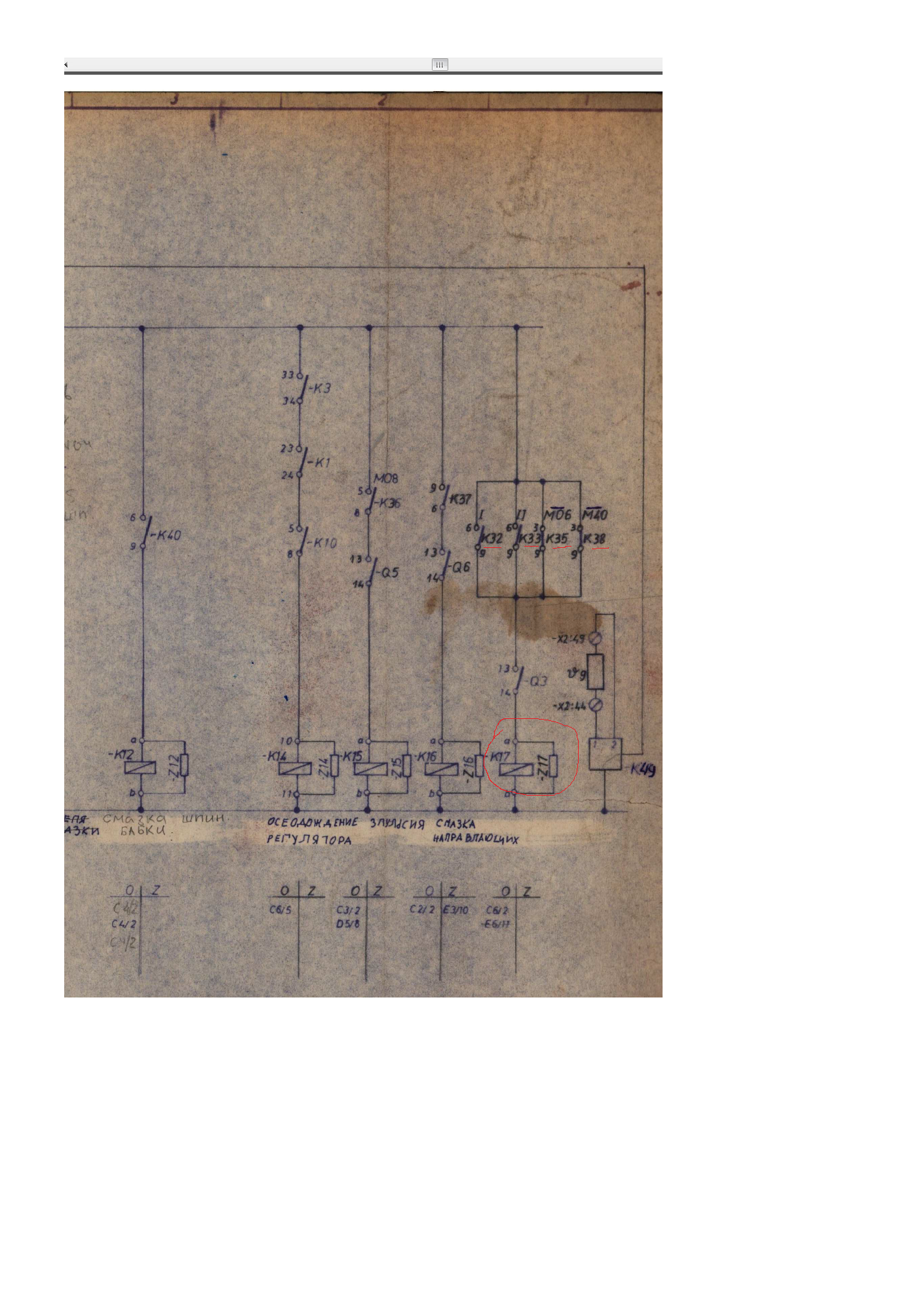

Да вот проблема в том что давления нет (да и где датчик стоит пока не знаю), т.к. насос маслостанции не включается, реле К17 (насос маслостанции) не включается. Питание до блок контактов реле к32, к33, к35, к38 доходит (см. первое фото) , далее реле 35 и 38 питание получили и свои контакты разорвали разорвав подготовленную цепь клапана Y3 разжим инструмента (см. второе фото), это ладно, п.ч. маслостанция включится все равно должна (не говорю о разжиме инструмента клапан Y3) , т.к. как я понимаю одно из реле К32 (положение I) или К33 (положение II) питание не получили, хотя на пульте горит светодиод положения I или II (щас не помню), это говорит что одно из реле К32 (положение I) или К33 (положение II) должно быть включено, а они получают питание от мозгов.
У кого какие есть мысли..., может в меню мозгов не там зашли чтобы зажать инструмент, или еще что нибудь должно включится???? А есть в маслостанции датчик уровня масла, может масла там нет, датчик не срабатывает, мозги не запускаю насос, только если есть, то где он там, пока не видел...???????
На счет доходит ли сигнал педали до мозга, то как я понимаю она на прямую с мозгом не связана и замыкает уже подготовленную цепь клапана Y3 кнопки педали S 20 и S21 (я только второй день получил доступ к документам на станок, может что не понимаю), см фото.

leshaast писал(а): А есть в маслостанции датчик уровня масла, может масла там нет, датчик не срабатывает, мозги не запускаю насос, только если есть, то где он там, пока не видел..
а проверить "есть ли масло вообще?" типа руки не доходят?
а еще поражает что ищите проблему
leshaast писал(а):Скажите как на нем зажать фрезу. Реле К 35 включено (управляется от мозгов) и соответственно разомкнута цепь запуска эл. двигателя гидравлики М1 и эл клапана зажима инструмента Y3. В общем как поставить на нем фрезу?
зная что масло-станция вообще не запущена!??
Если насос гидростанции выключен, то давление - 0.
leshaast писал(а):маслостанция включится все равно должна
Гидростанция может не включится, если низкий уровень жидкости. Я не помню как включен этот датчик, вполне возможно, что он подключён внутри самой гидростанции.
Маслостанция - это совсем другой агрегат!
leshaast писал(а):реле К17 (насос маслостанции) не включается
Попробуйте "руками" его замкнуть...
leshaast писал(а):как я понимаю одно из реле К32 (положение I) или К33 (положение II) питание не получили, хотя на пульте горит светодиод положения I или II (щас не помню), это говорит что одно из реле К32 (положение I) или К33 (положение II) должно быть включено, а они получают питание от мозгов.
Нет. Светодиоды положения КПП включаются датчиком положения КПП - два концевика рядом с ременным приводом шпинделя. Реле К32 и К33 включаются только в момент смены передачи - подают ток на соотв. клапан.
leshaast писал(а):кнопки педали S 20 и S21
Это не педали!
У меня вот в старых записях написано, что педали - это контакты клеммника: X1-122, X1-123, X1-80 (общий)
