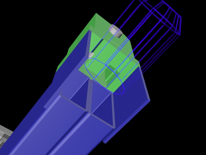

Работа продолжается. Сегодня отдал стальной зубчатый шкив 48 8M 50 HTD токарям на доработку, в замен штатного алюминиевого. Родной ремень неизвестного возраста, 2х-клиновой. На E-bay за такой просят до 800 фунтов. Попадалово не из приятных. Решил менять на зубчатый, более доступный, проще заменяемый, если чо... Не люблю сюрпризы из-за мелочей.

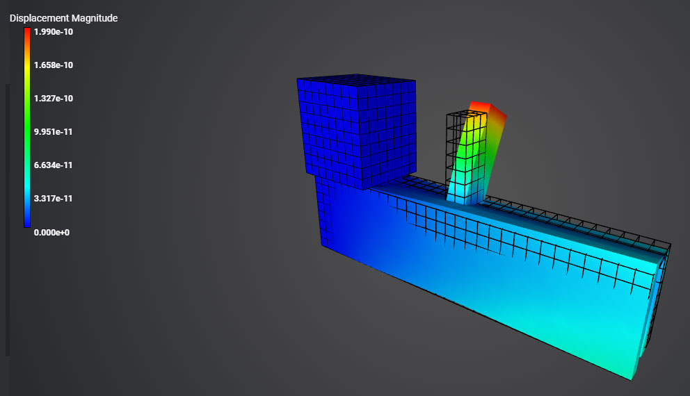

Начал пробовать просчет станины на этом ресурсе: https://prove.design Не реклама - реально пробую, че-то выдает. Выглядит похоже на правду. Высокоточных просчетов жесткости пока не ищу. Нужно общее понимание и примерный прикид.
Задумался о соответствии - масса станины - её сечение/габариты/форма.
Смотрю на Шаублин - чугун в сечении менее 100х100мм... При 7Н/м на валу шпинделя и до 6000-8000 оборотов (высокие обороты для цанги).

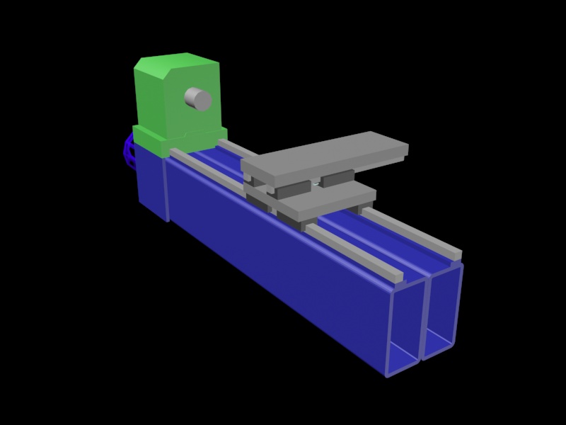

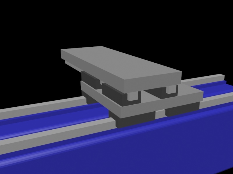

Тихонько начал проект станины. На картинке в основании труба профильная 200х100х9 СТ3 + накладки 10мм под линейные направляющие под последующую фрезеровку и шлифовку. Какой нашел материал в продаже метрами, пока... Длина труб 1000мм, расчетная масса 77,5кг.
Плиты продольной и поперечной около 25мм толщиной. Линейные направляющие 20мм.
Станок1.jpg (1512 просмотров) <a class='original' href='./download/file.php?id=200691&mode=view' target=_blank>Загрузить оригинал (33.2 КБ)</a>
Станок1-1.jpg (1512 просмотров) <a class='original' href='./download/file.php?id=200692&mode=view' target=_blank>Загрузить оригинал (43.6 КБ)</a>
Станок1-2.jpg (1512 просмотров) <a class='original' href='./download/file.php?id=200693&mode=view' target=_blank>Загрузить оригинал (63.2 КБ)</a>
test.jpg (1512 просмотров) <a class='original' href='./download/file.php?id=200694&mode=view' target=_blank>Загрузить оригинал (58.97 КБ)</a>

Рисую пока в 3D-MAX, мне проще и нагляднее. Потом ZW-CAD в дело пойдет.
